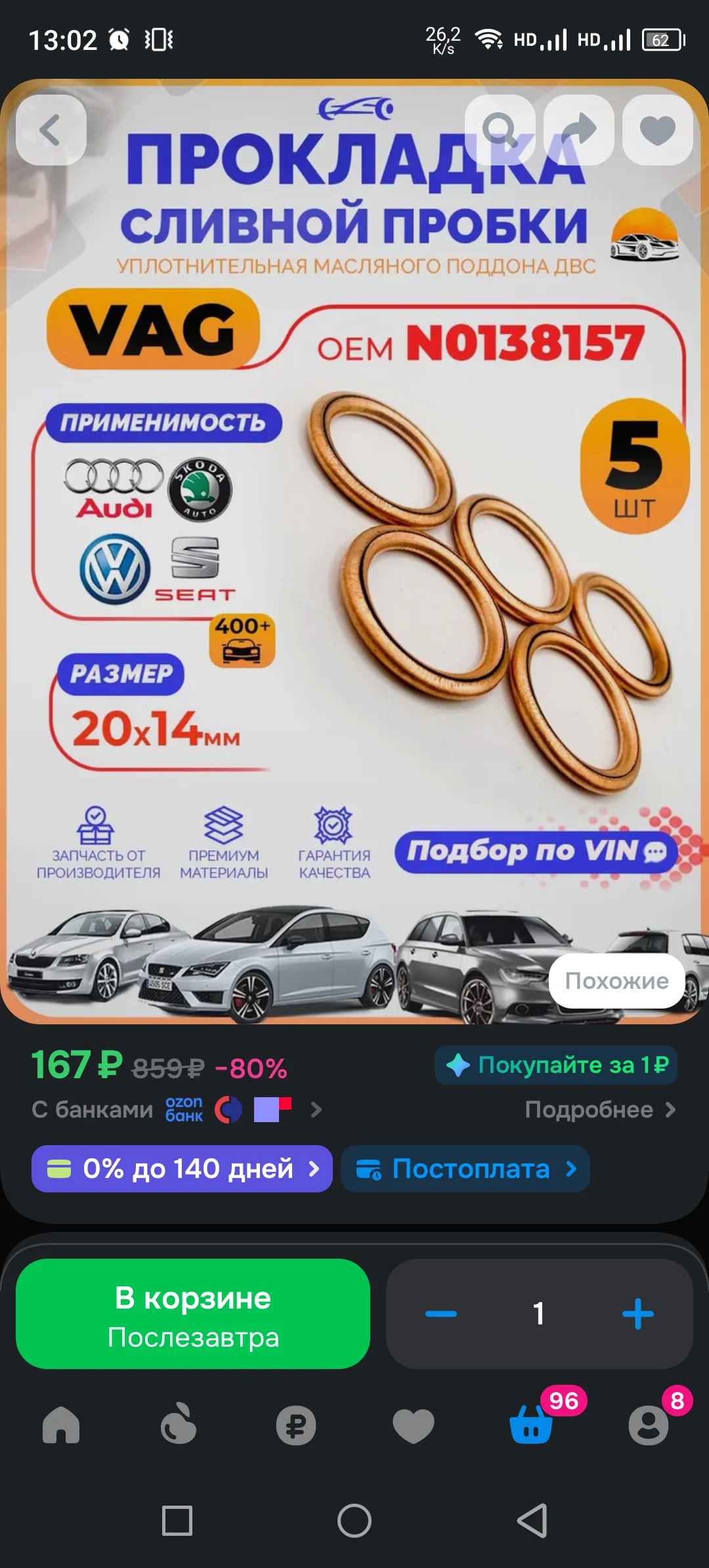

Такую хочу попробовать, медь + герметик
Шайба для сливной пробки 14мм VAG OEM N0138157, Прокладки сливной пробки Набор 5 шт.

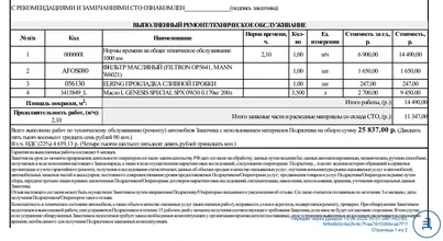

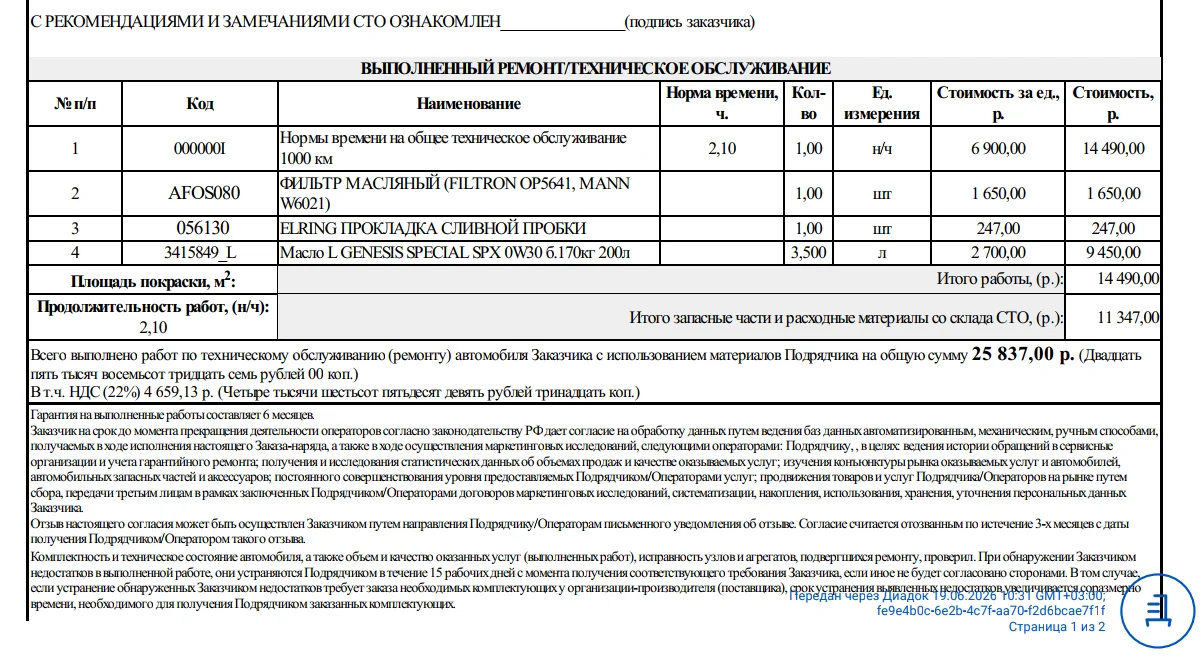

Дополню, криворукий Рольф ставит такой масляный фильтр на ТО-0(скрин заказ наряда прилагается):
miles AFOS080
прокладка пробки Elring 056130
ну и берёт свои почти 30 тысяч традиционно.
ЗЫ: почему криворукий - облили мотор новым маслом, залили старым всю защиту ну и пробили колесо прямо в сервисе наехав на чей-то саморез от бампера.

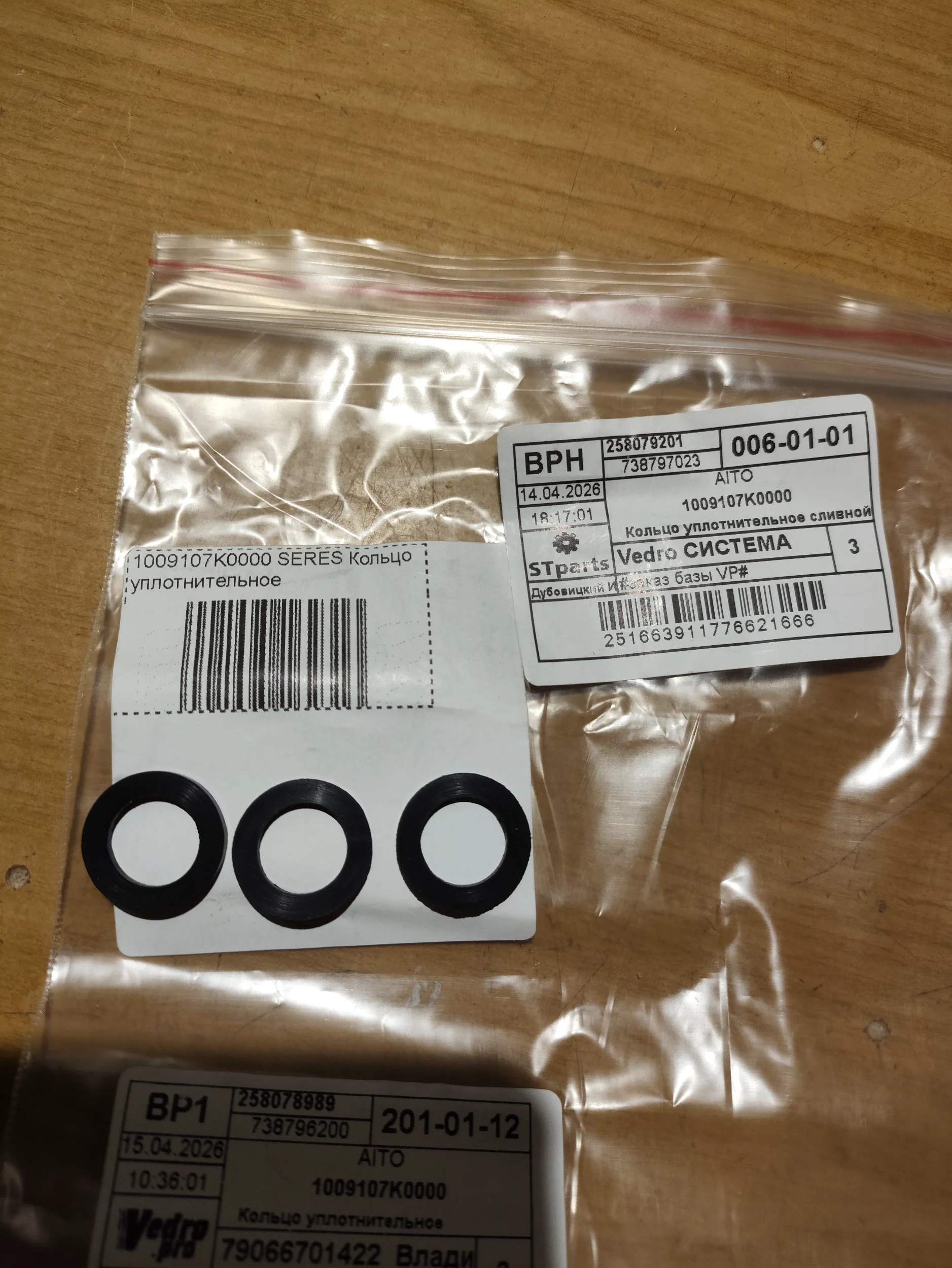

Купил 056.130 прокладки, на рестайлинг не подходят - край сильно раздавливает, плоские в начале страницы больше похожи на родные.

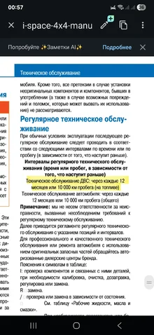

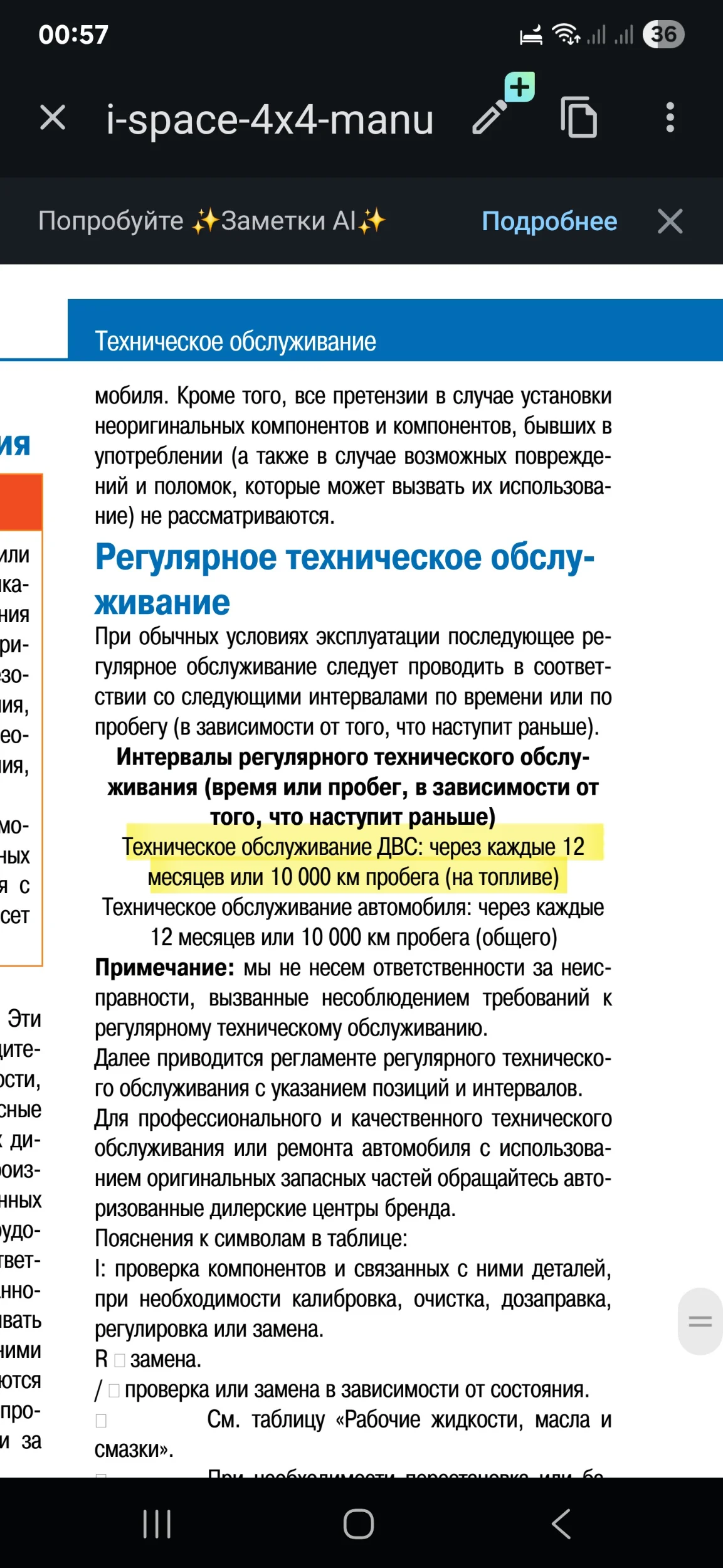

Интересно, а нет ли у i-Space при столь продвинутой системе управления ВСЕМ чем можно элементарного счетчика моточасов бензинового двигателя? Их вообще-то по жизни обслуживают исходя из времени работы, т.к. пробег в км - слишком неустойчивый параметр даже для обычной машинки в ДВС, не говоря уж от гибриде.
