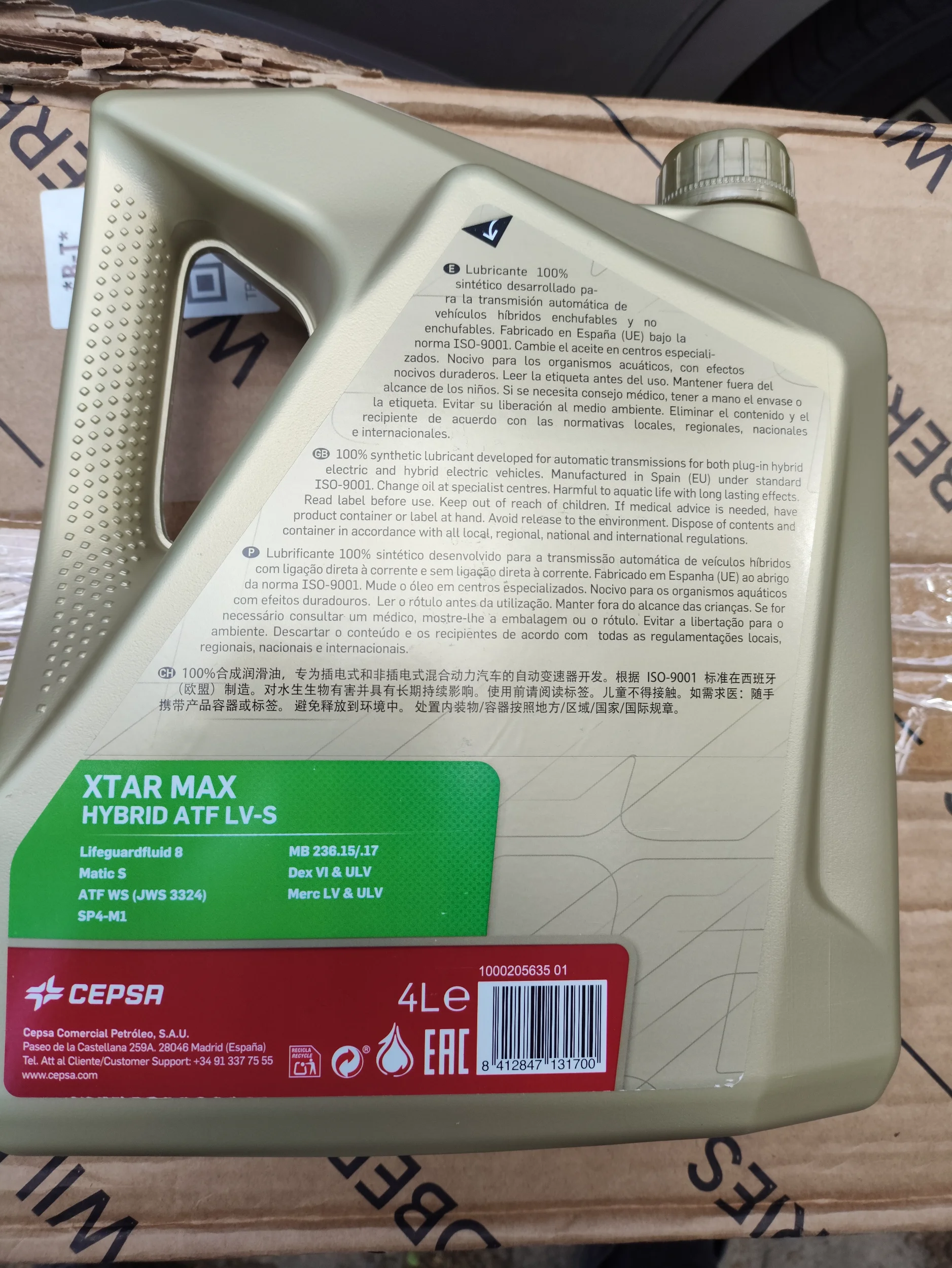

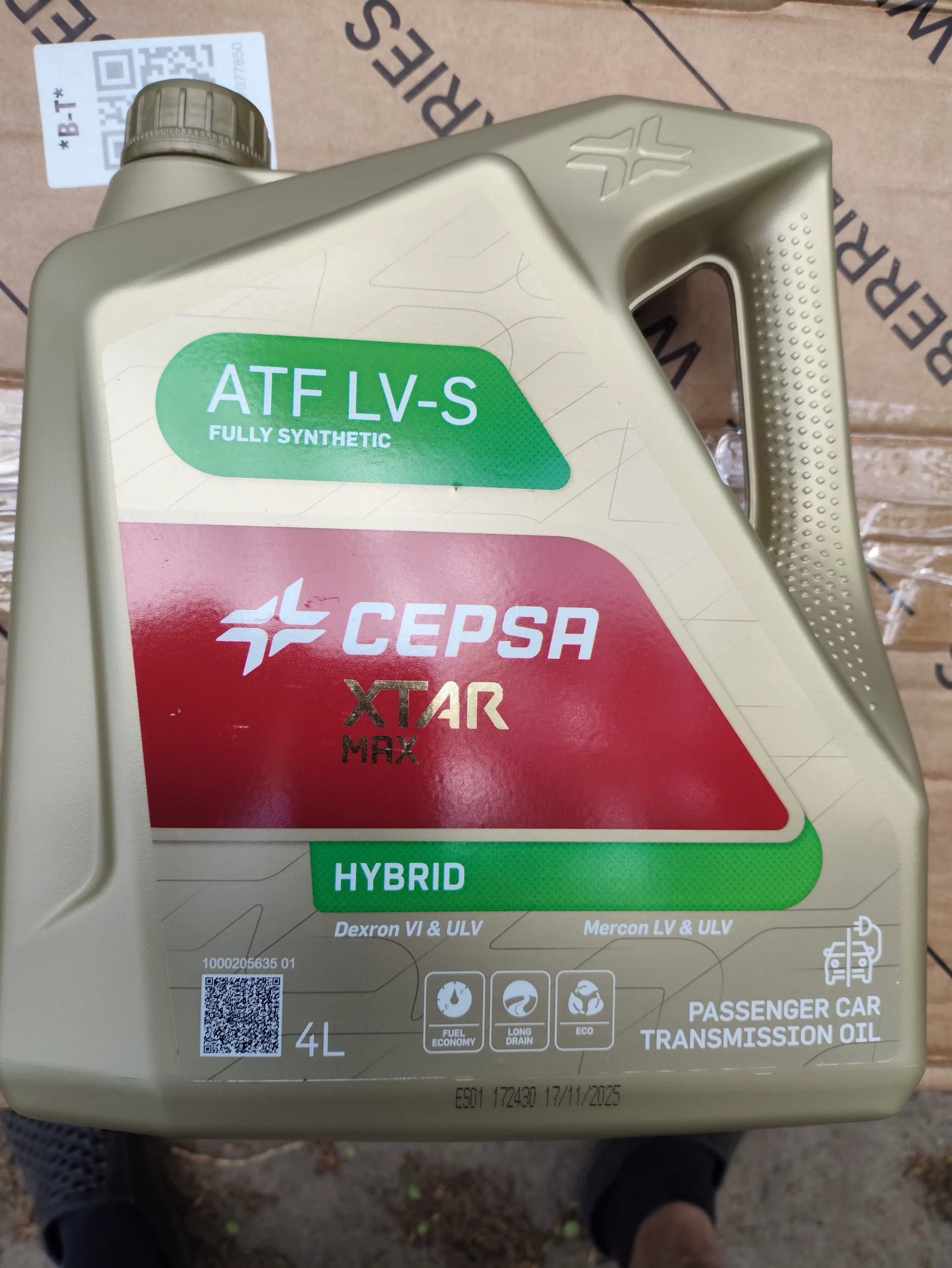

Масло для редукторов.
Брал на Валдбериз 4 л 3231 р.
Гуманный ценник..На озоне:
CEPSA Масло трансмиссионное, 4 л, 1 шт.

Красная ОЖ это AGA LEC-II с низкой электропроводностью, по типу Z45ev только чуть лучше характеристики.
Трансмиссионное взял на замену CEPSA XTAR MAX HYBRID ATF LV-S
Не знаю как в ресте (как понимаю там фильтра нет или все же есть?) но в доресте после замены масла и фильтра, надо проехать вперед-назад и проверить еще раз уровень, ибо после этого доливается еще около пол литра масла.
У меня рест. Передний привод. Фильтр трансмиссии не нашёл ( смотрел эндоскопом , чтобы защиту не снимать)
Он походу внутри и не меняется без разбора агрегата.
А вот по выбору жидкости трансмиссионной в замен шела предписанного какая-то делема 🤔, у нас в трансмиссии стоит гипоидная передача и АTF вроде для этого не самый лучший вариант
Ну шел 4 тр за литр это круто, да и не ясно что там внутри. В спейсе трансмиссия от BYD вот и лить его хотя это тоже ATF, поэтому можно лить и подобное, на заводе вообще льют красный лук азия или декстрон 6
Зачем что-то придумывать, если завод и дилеры льют лукойл? Shell только в инструкции в нашем авто.
Я буду lukoil e-fluid 301 лить в трансмиссию, все-таки для электромобилей и гибридов в отличие от просто dextron VI.

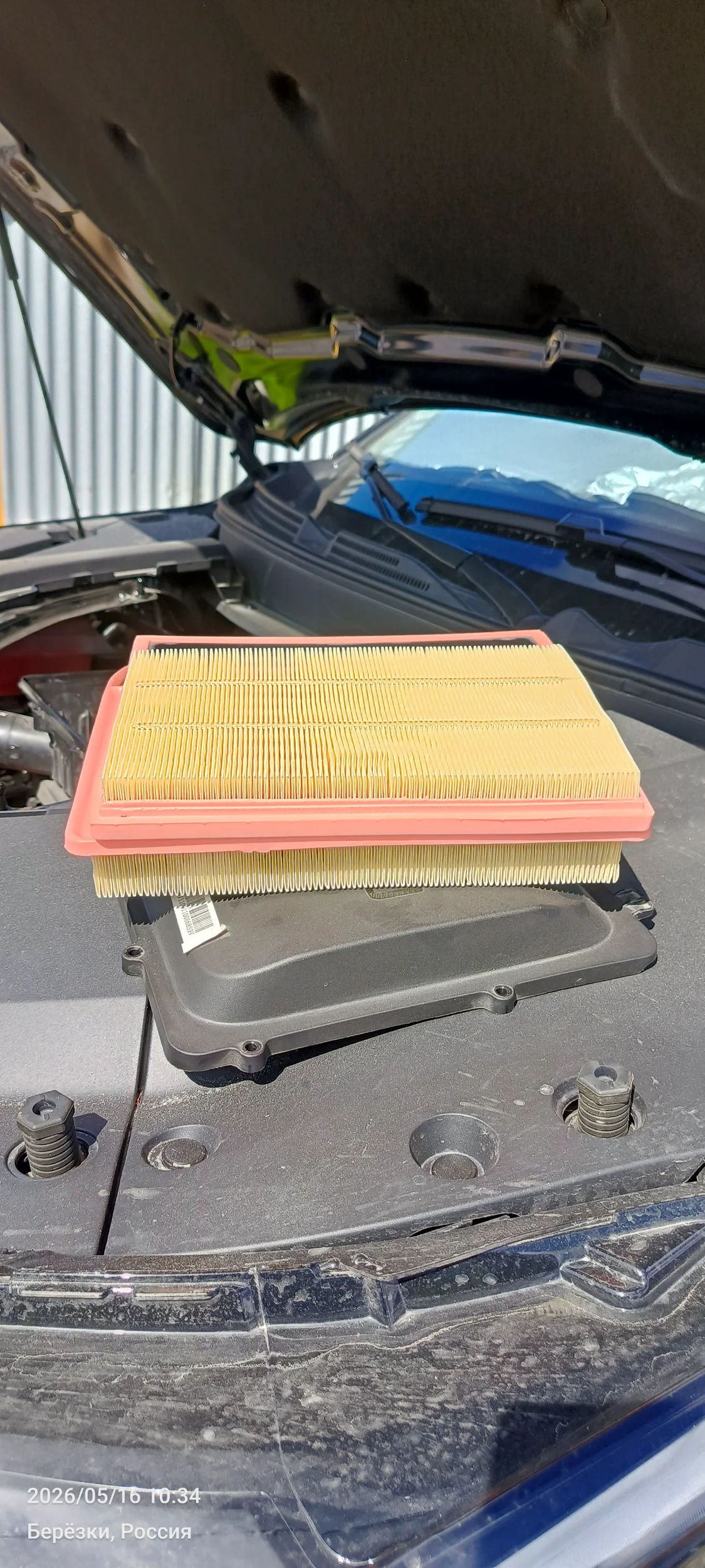

Фильтр воздушный арт. 1301136300, T472-1109210, T4721109210, LX5755
Спасибо тебе "добрый" человек.
Если сами не покупали, то и советовать не стоит. Этот воздушный фильтр на наш автомобиль не подходит. Он меньше по размеру
Тоже заказал такой (
В общем аналогов воздушного фильтра пока нет, как понимаю

Воздушный - указанные в переписке аналоги - не подходят,
