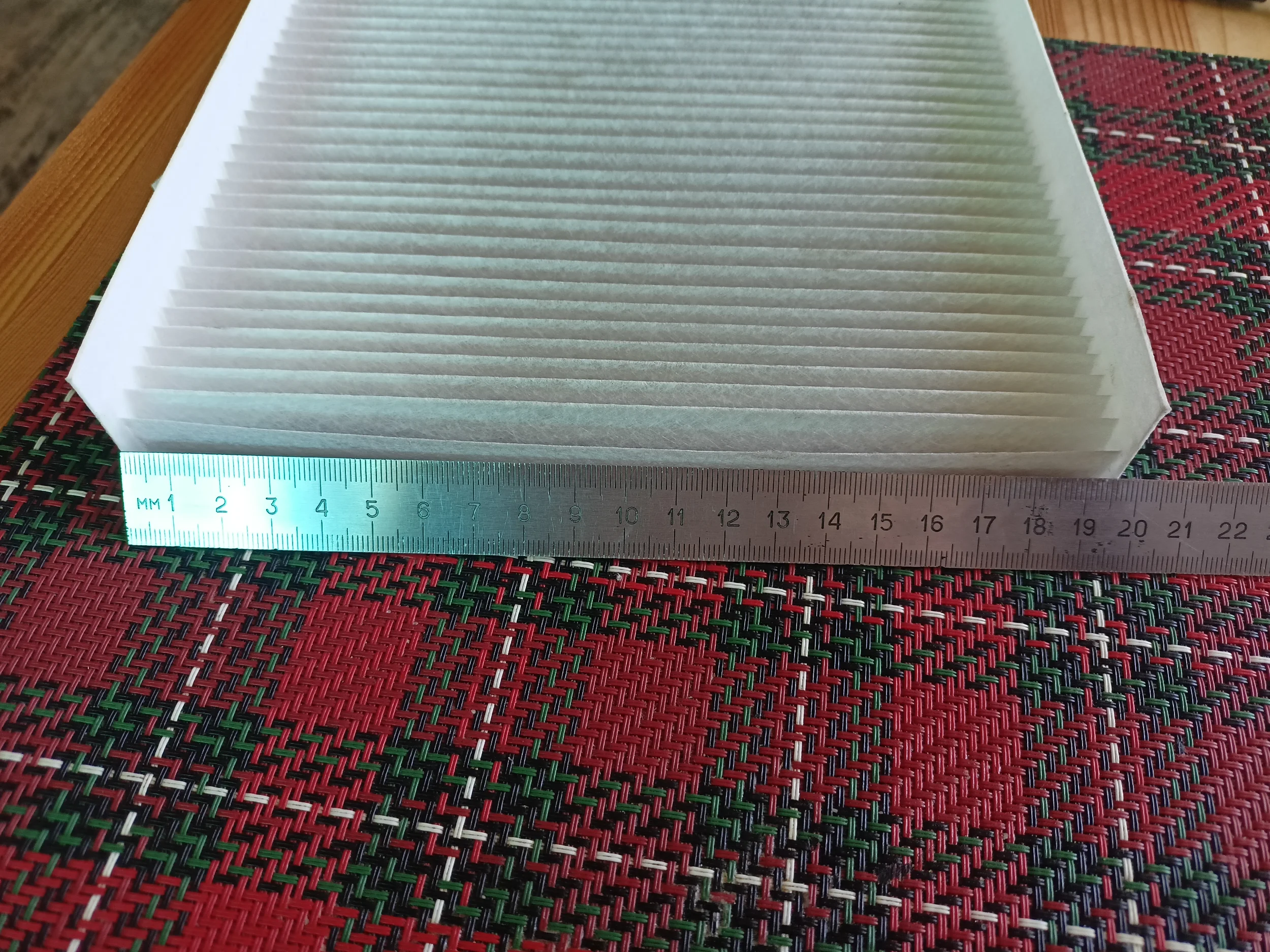

Ни один выше представленный салонный фильтр не подходит нам по размеру.

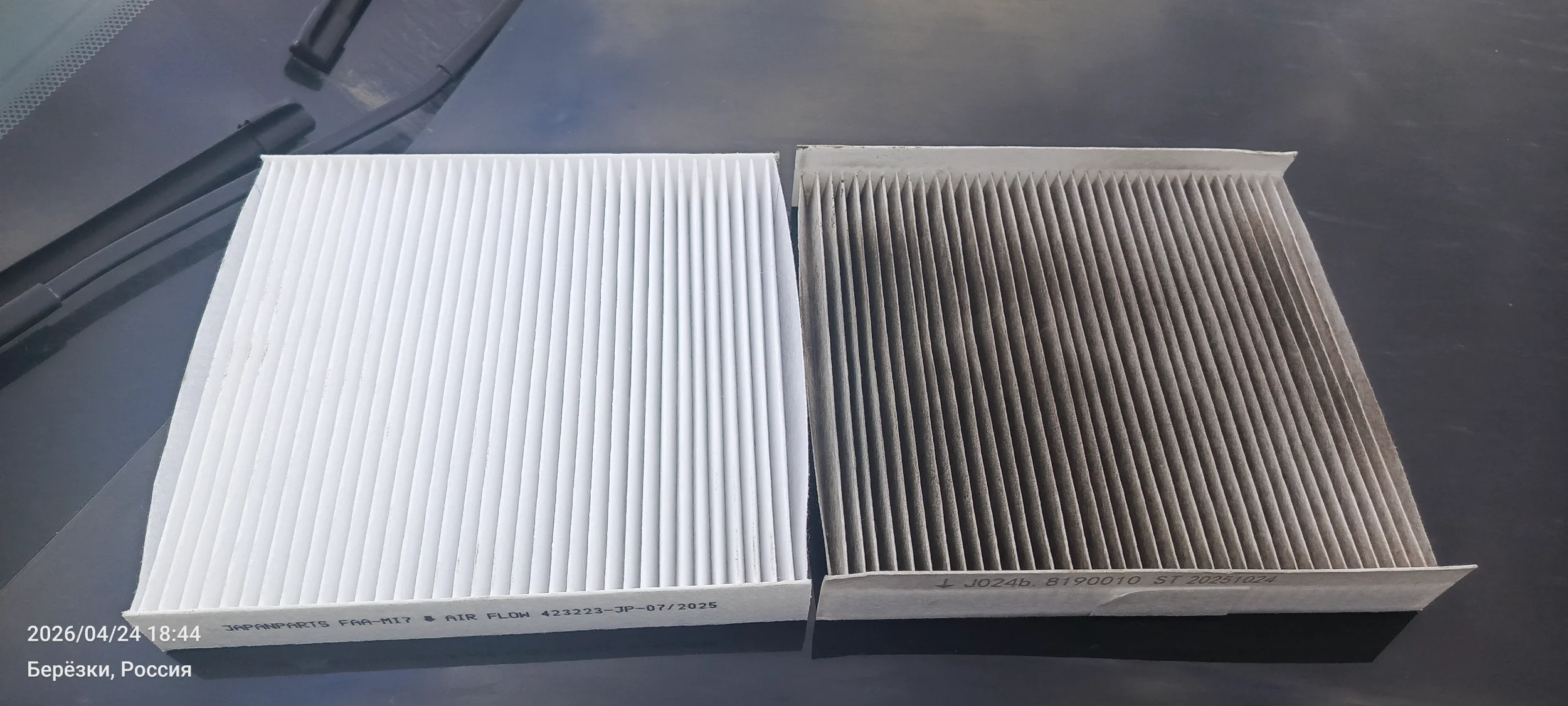

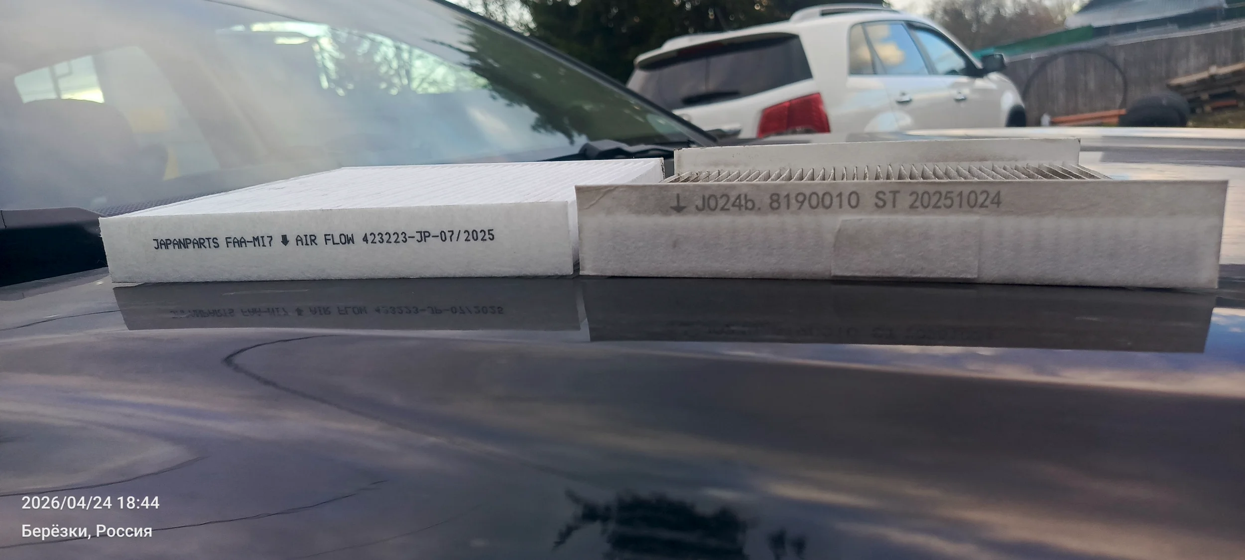

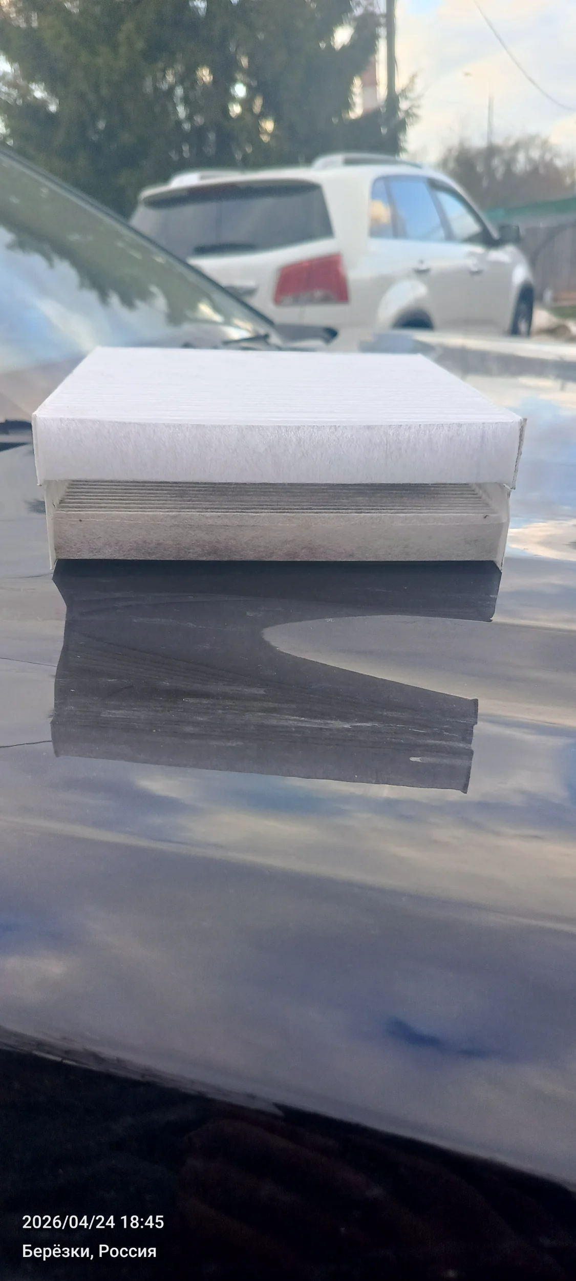

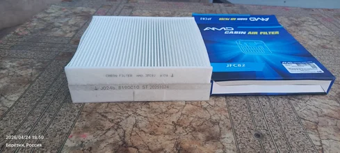

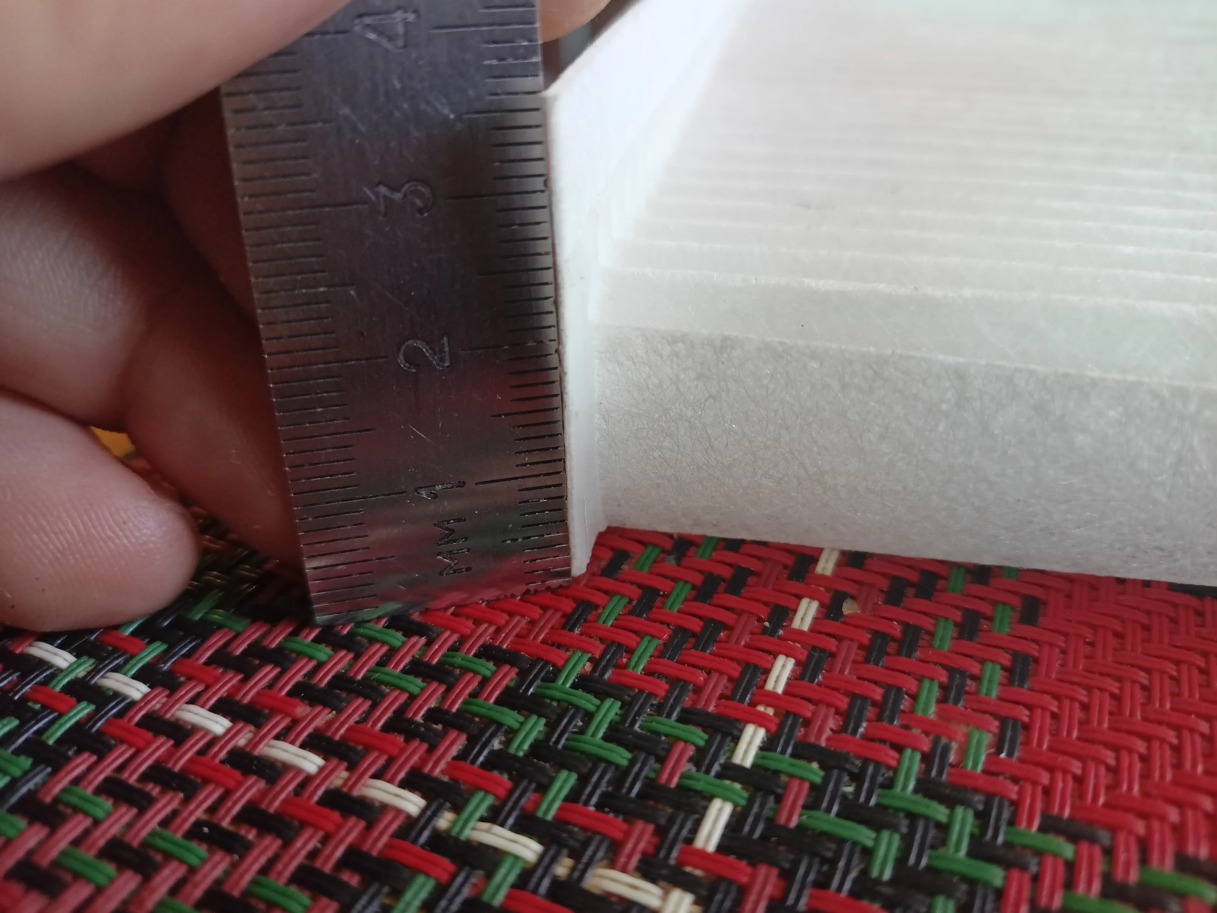

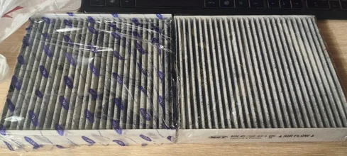

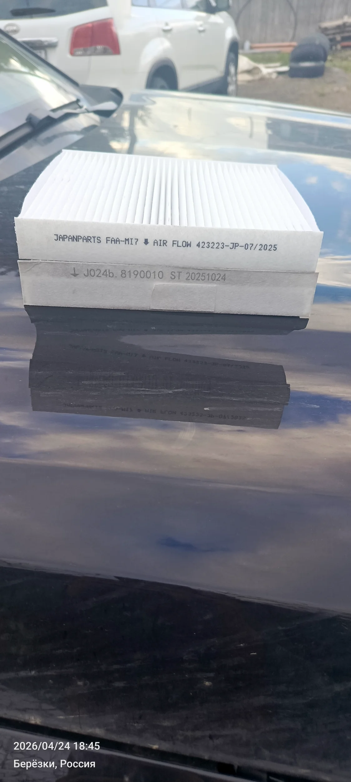

У меня остался фильтр от Митсубиси аутлендер. Поставил идеально.В салоне пыли НЕТ, чисто.
    463,1 KB · Просмотры: 37
    120,7 KB · Просмотры: 42
    155,2 KB · Просмотры: 32
    244,7 KB · Просмотры: 31
    133,4 KB · Просмотры: 42
AG2117CFC - тоже подходит,.

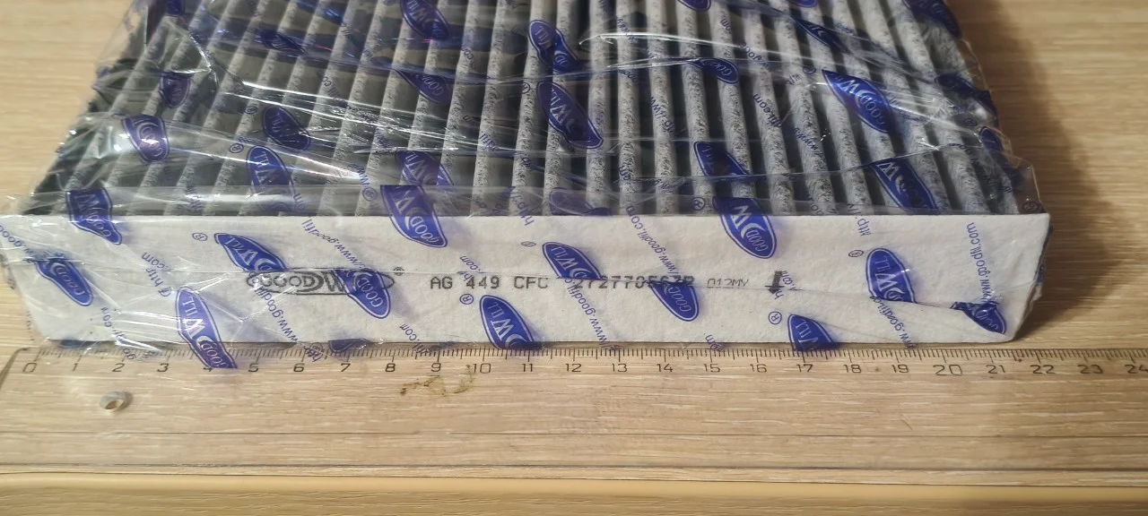

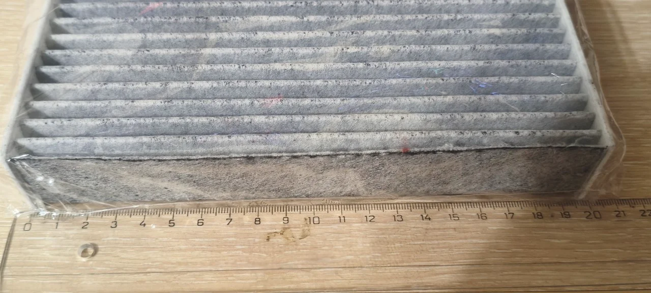

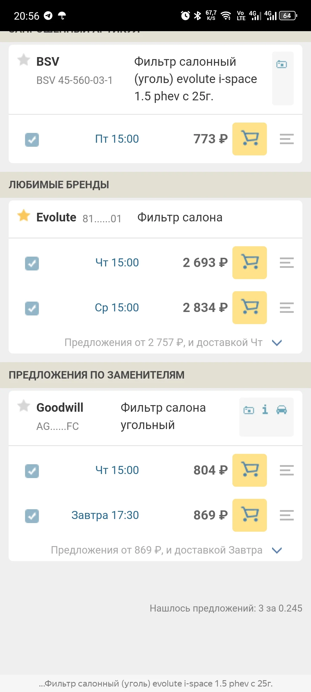

тогда должны подойти фильтры для рено и лада 216*200*35мм,
например артикулы: Fortech FS146C, Goodwill AG449CFC, Sibtek AC43003C
И BSV BSV45560031 продается, вроде как для нашего авто указано в описании.

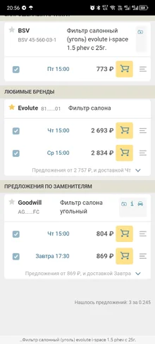

Подтверждаю за 800р можно купить. Люди по отзывам устанавливали. 👍
    71,8 KB · Просмотры: 23

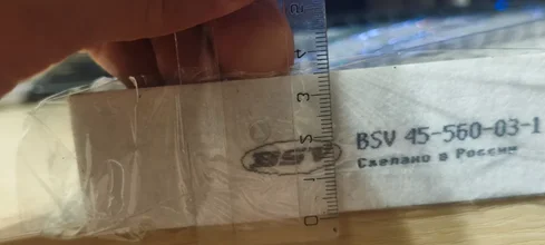

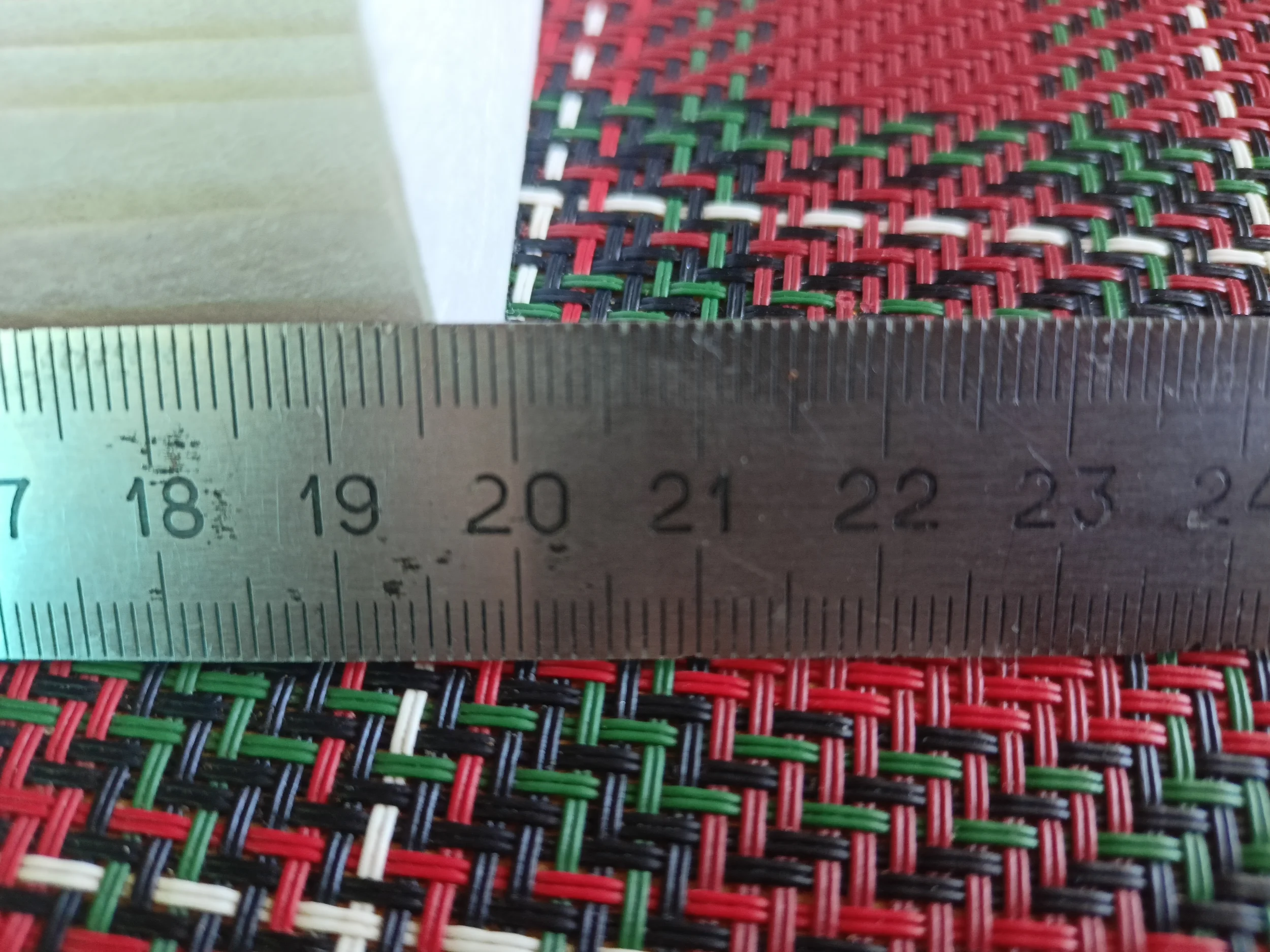

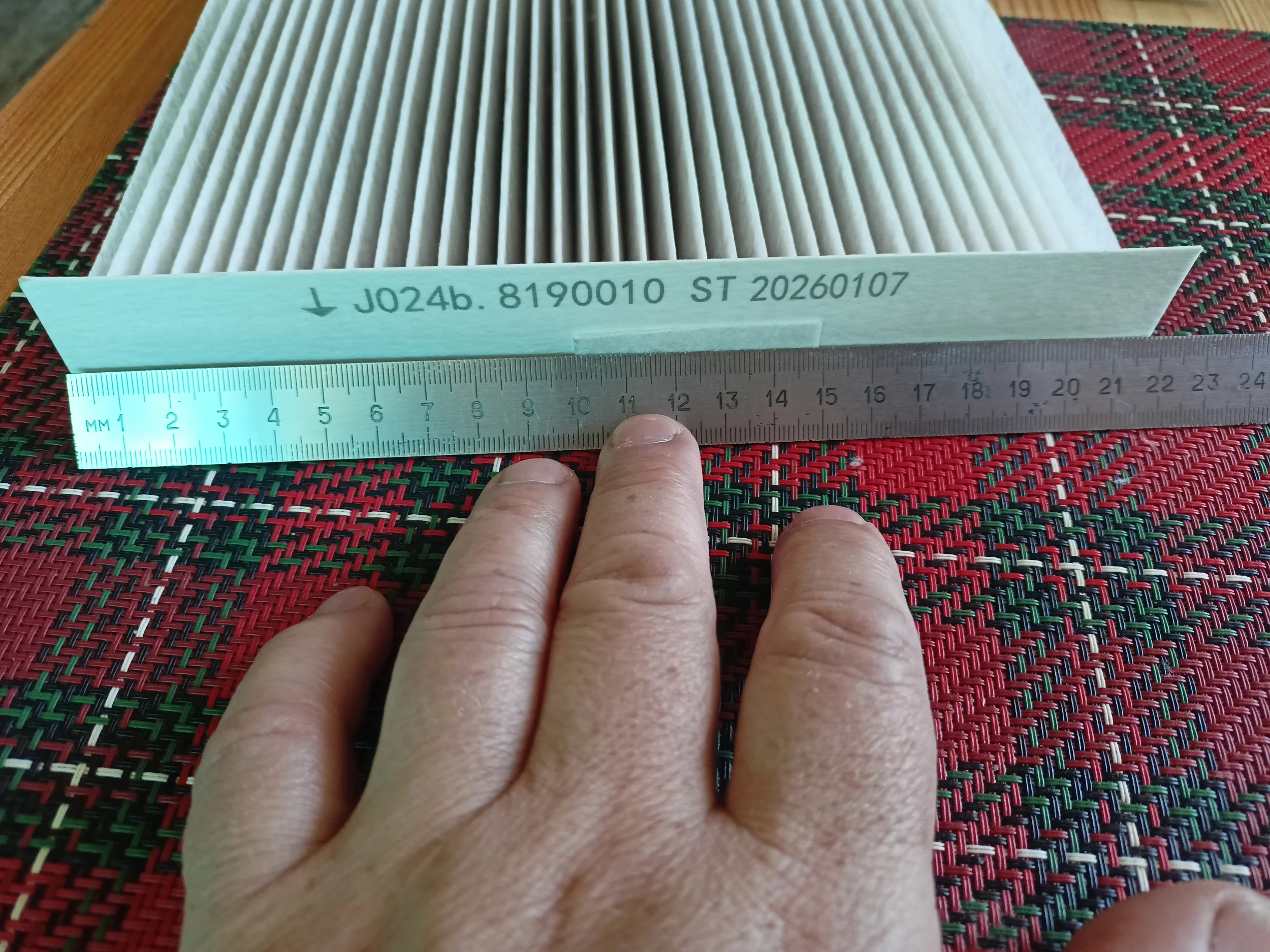

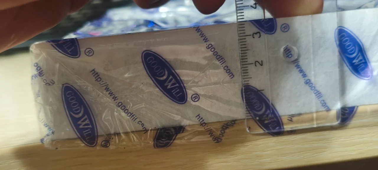

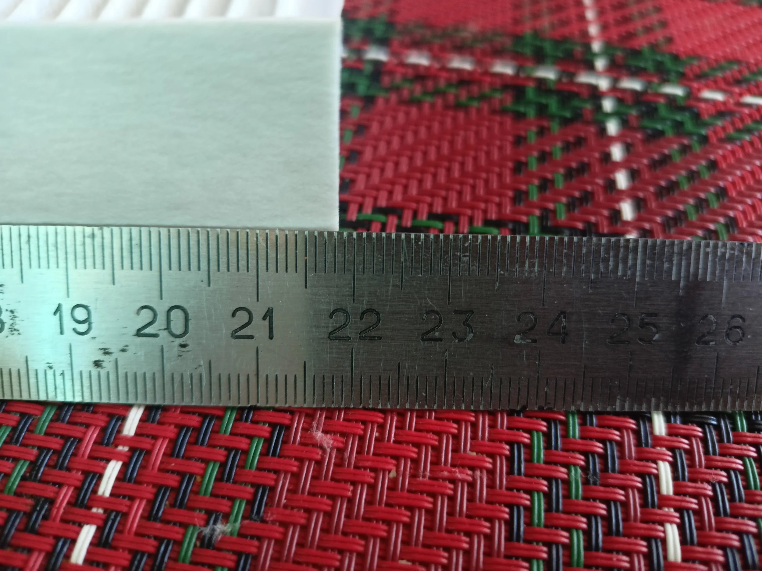

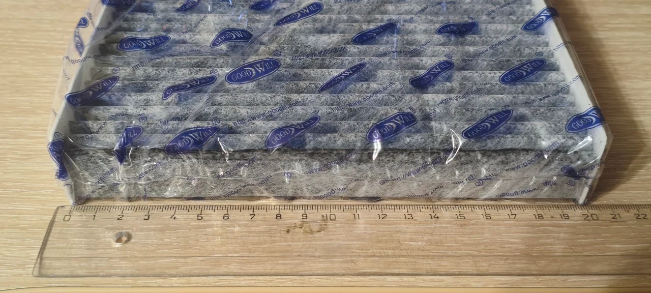

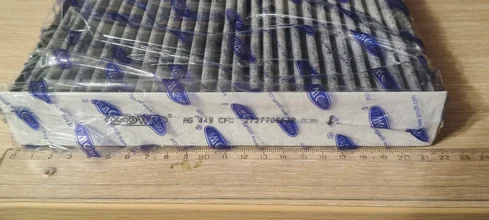

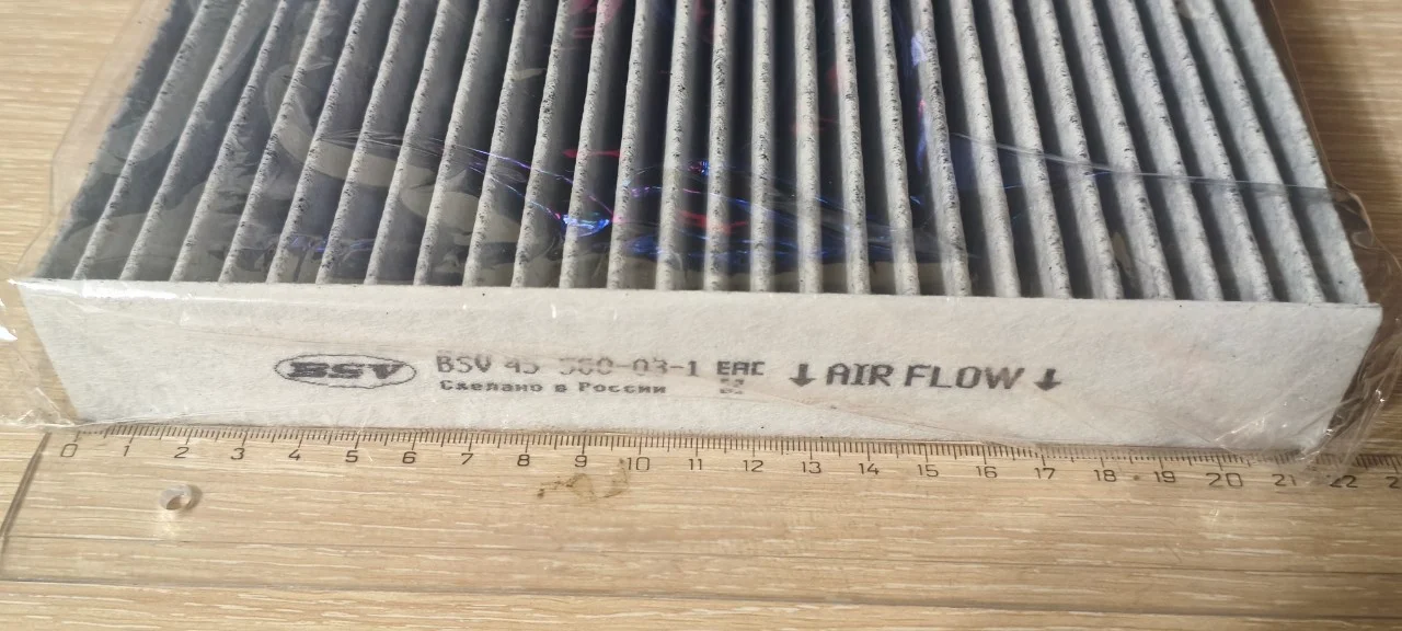

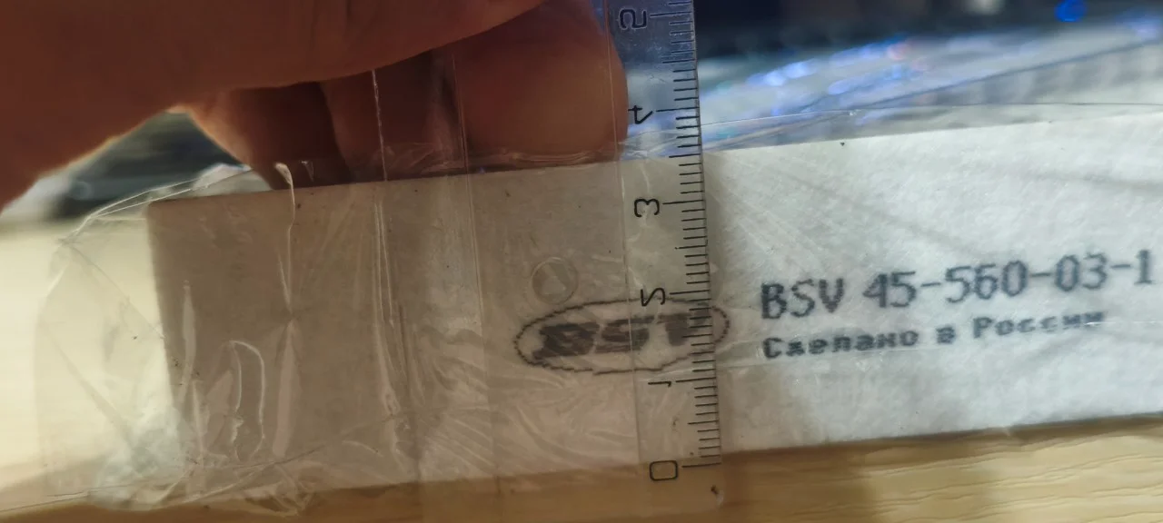

Забрал сегодня воздушные фильтры Goodwill AG449CFC и BSV BSV45560031. Размеры Goodwill 216*198*35мм, BSV - 218*198*35мм, так что должны подойти оба.

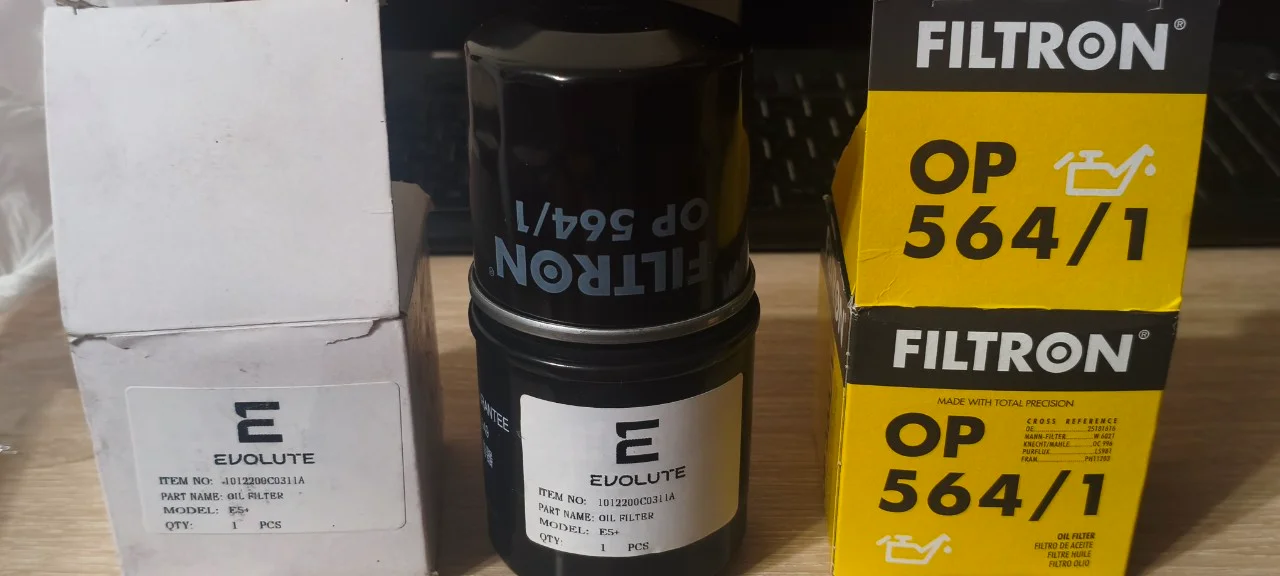

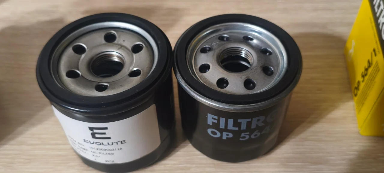

Также взял для сравнения масляный фильтр Filtron OP 564/1, по резьбе, конструктиву, наличию клапана и габаритам похож на оригинальный, незначительно меньше корпус, буду дальше его использовать в качестве аналога.
