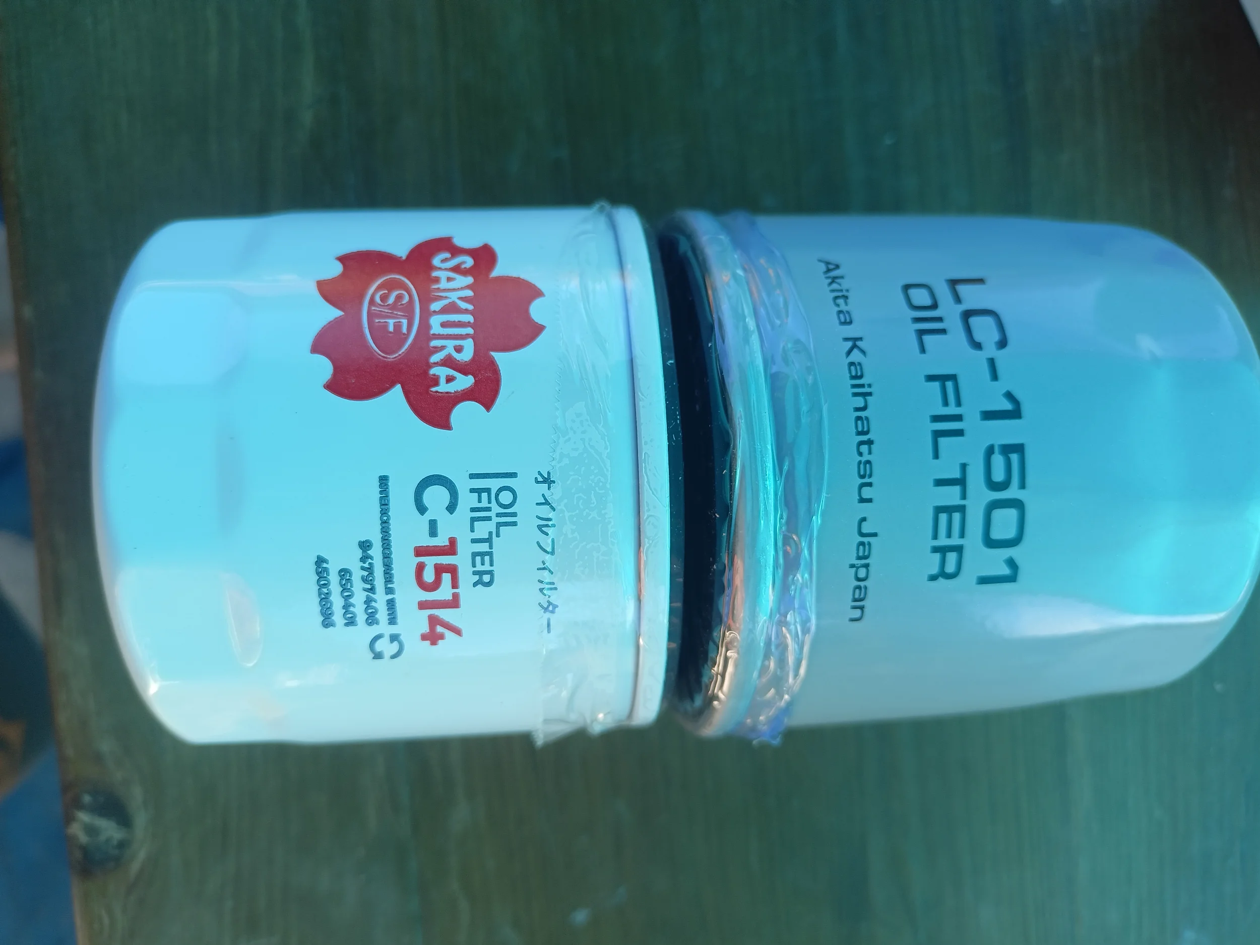

Что из аналогов масляного фильтра Evolute 1012200C0311A на рестайл 4х4 все-таки подходит: Mann w6103 (и его аналоги), как в закрепе или все-таки LYNXauto LC-1501 (и его аналоги)? Кто-нибудь ставил что-то кроме оригинала?
Масляный фильтр арт. H15002-1000AB на наш автомобиль не подходит, так как внутренняя резьба 3/4 и при установке он болтается, прокручивается и не затягивается.
Подойдет 100% фильтр масляный LYNXauto LC-1501 (применимость на фото). ТО-0 пробег 3200.
Было закуплено 2 фильтра (фото 5, не оригинал находятся по краям). первый (H15002-1000AB чанган) на озон, второй (Unio FLT-20021 тойота) на Exist.ru. По середине на фото родной. Ни один фильтр не подошёл по внутренней резьбе (3/4) и она больше на 2мм. У нас рельба на фильтре 16,5 (если замерять штангенциркулем) 18мм по каталогу, так как 1,5мм идет на резьбу. Шаг резьбы 1,25 (но это не точно).
Было принято решение ехать к товарищу в магазин и методом измерения подбирать м.фильтр, так как артикул, по каталогам не пробивается, их просто еще нет. После установки LYNXauto LC-1501, по каталогам Exist.ru уточнил применимость данного фильтра (на фото). Теперь есть аналог с уверенностью 100%.

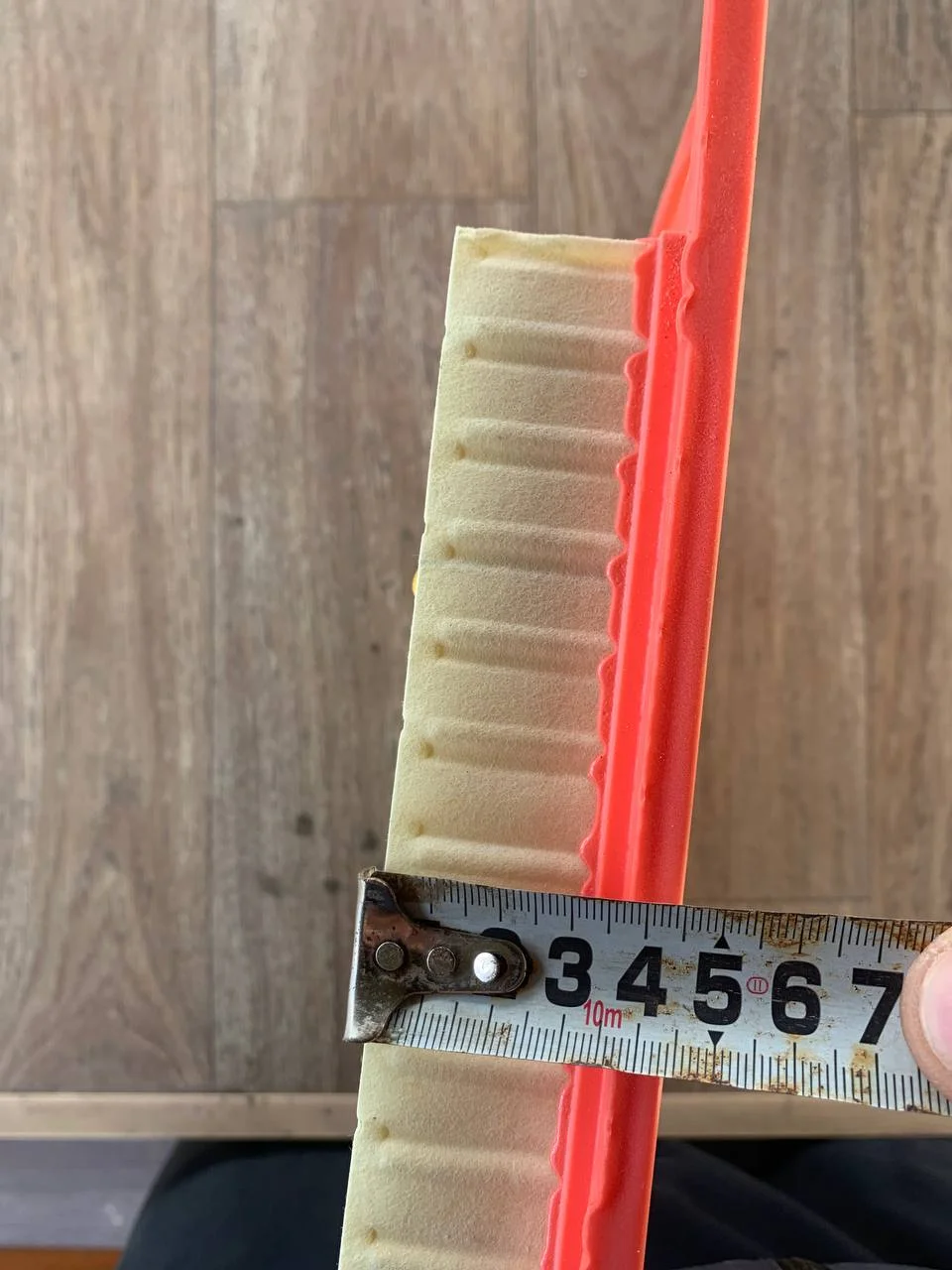

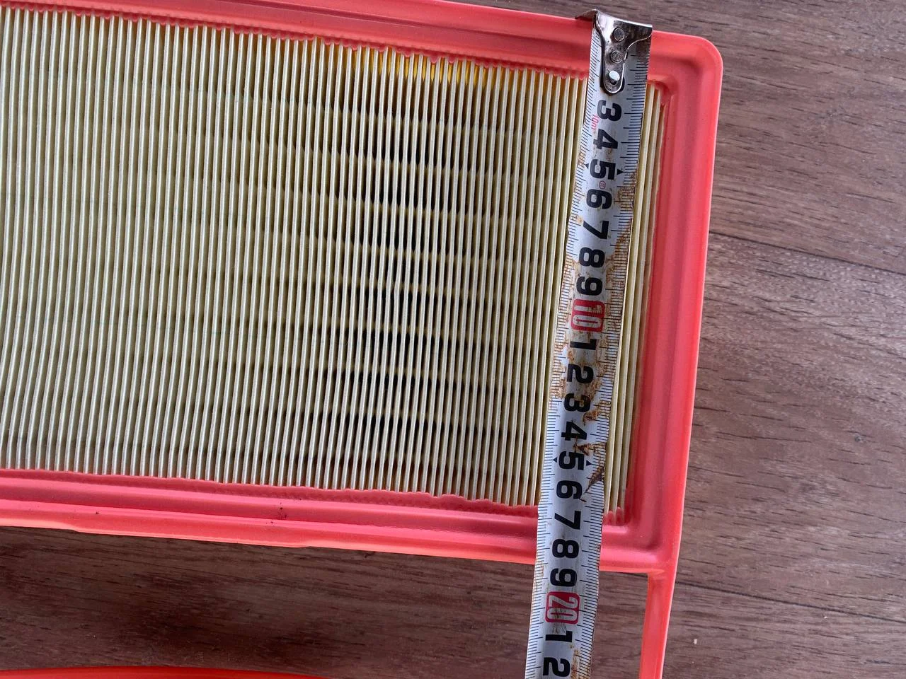

Один товарищ выложил размеры фильтра двигателя
    246,2 KB · Просмотры: 78
    99,5 KB · Просмотры: 78
    234,2 KB · Просмотры: 66
    236,7 KB · Просмотры: 47
    107,6 KB · Просмотры: 43
    221,9 KB · Просмотры: 51
    229,4 KB · Просмотры: 69

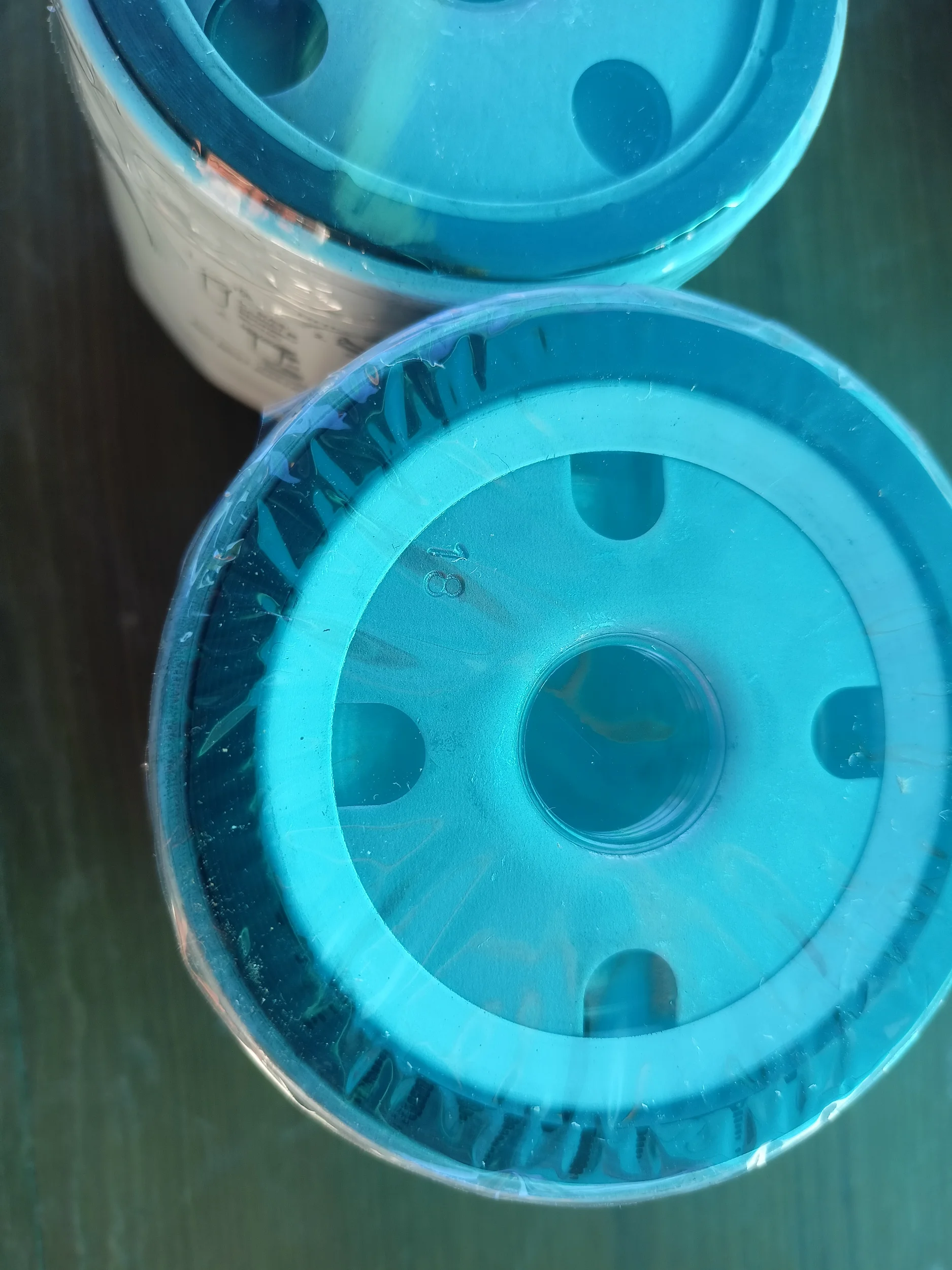

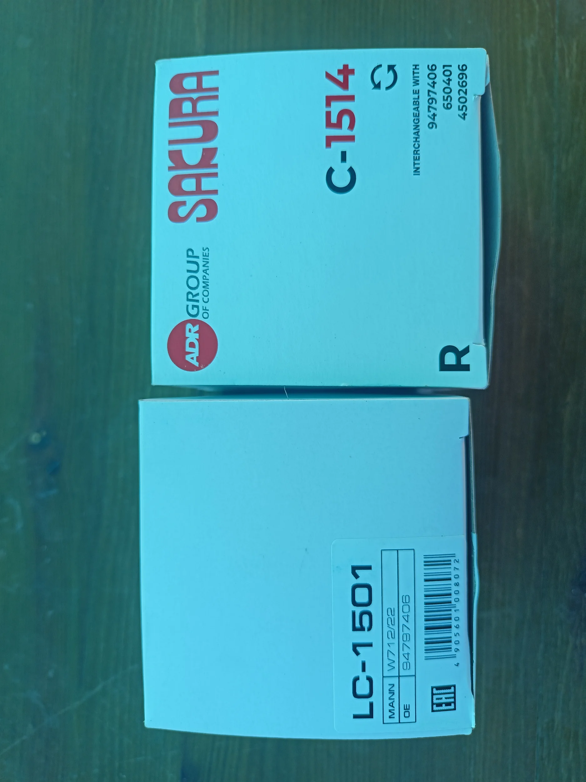

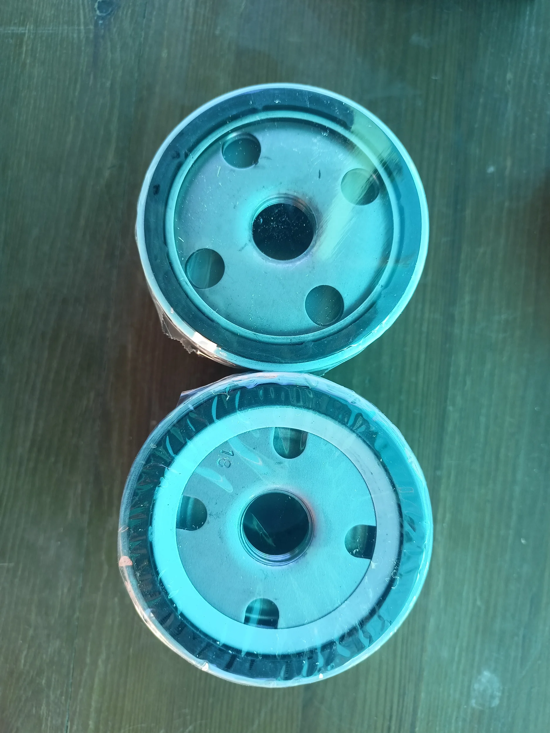

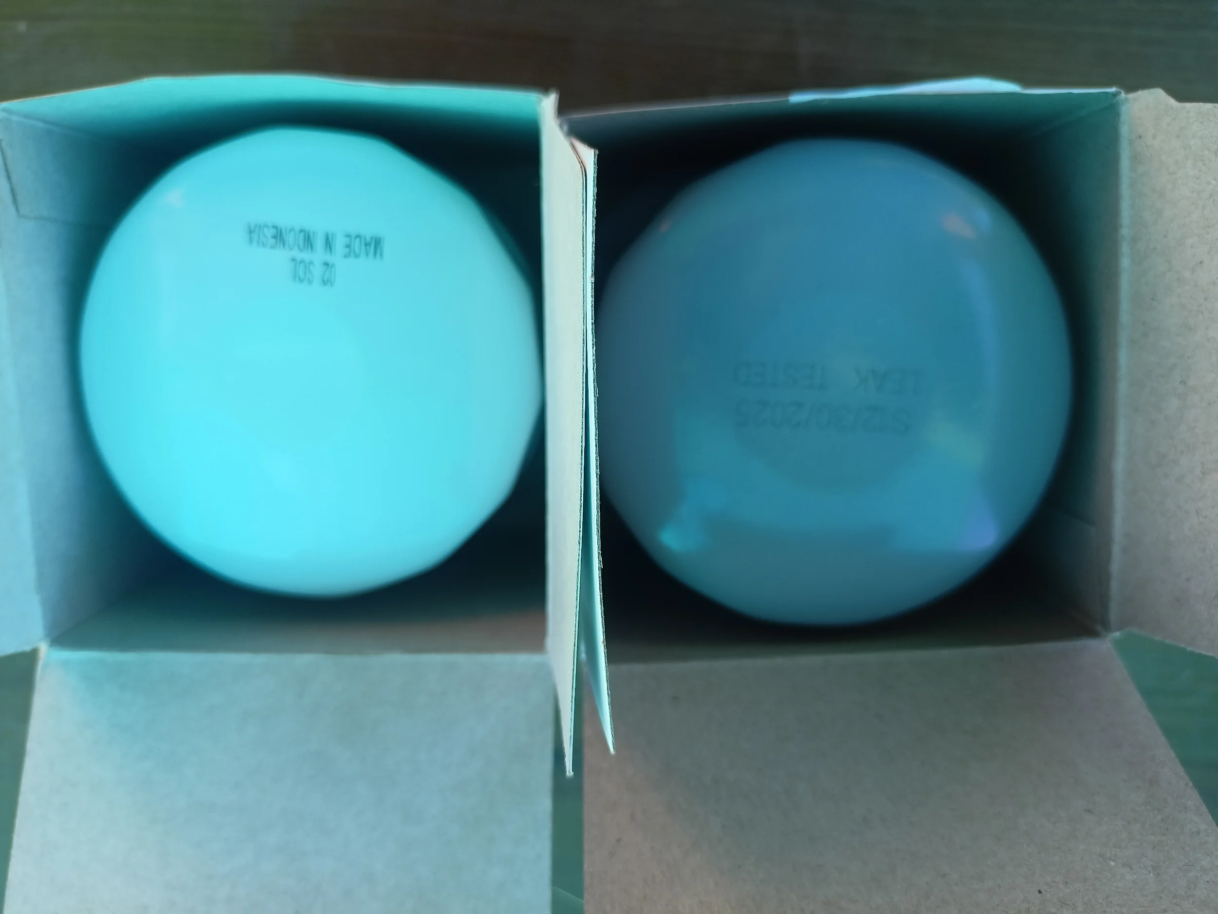

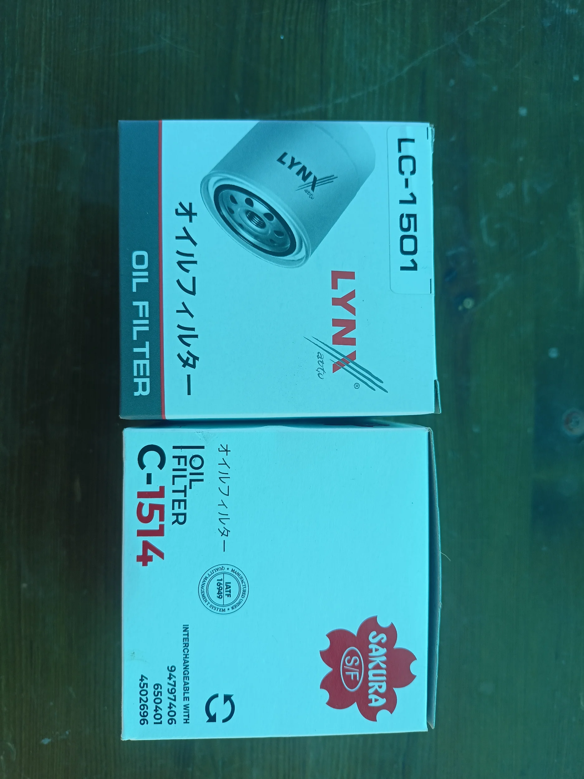

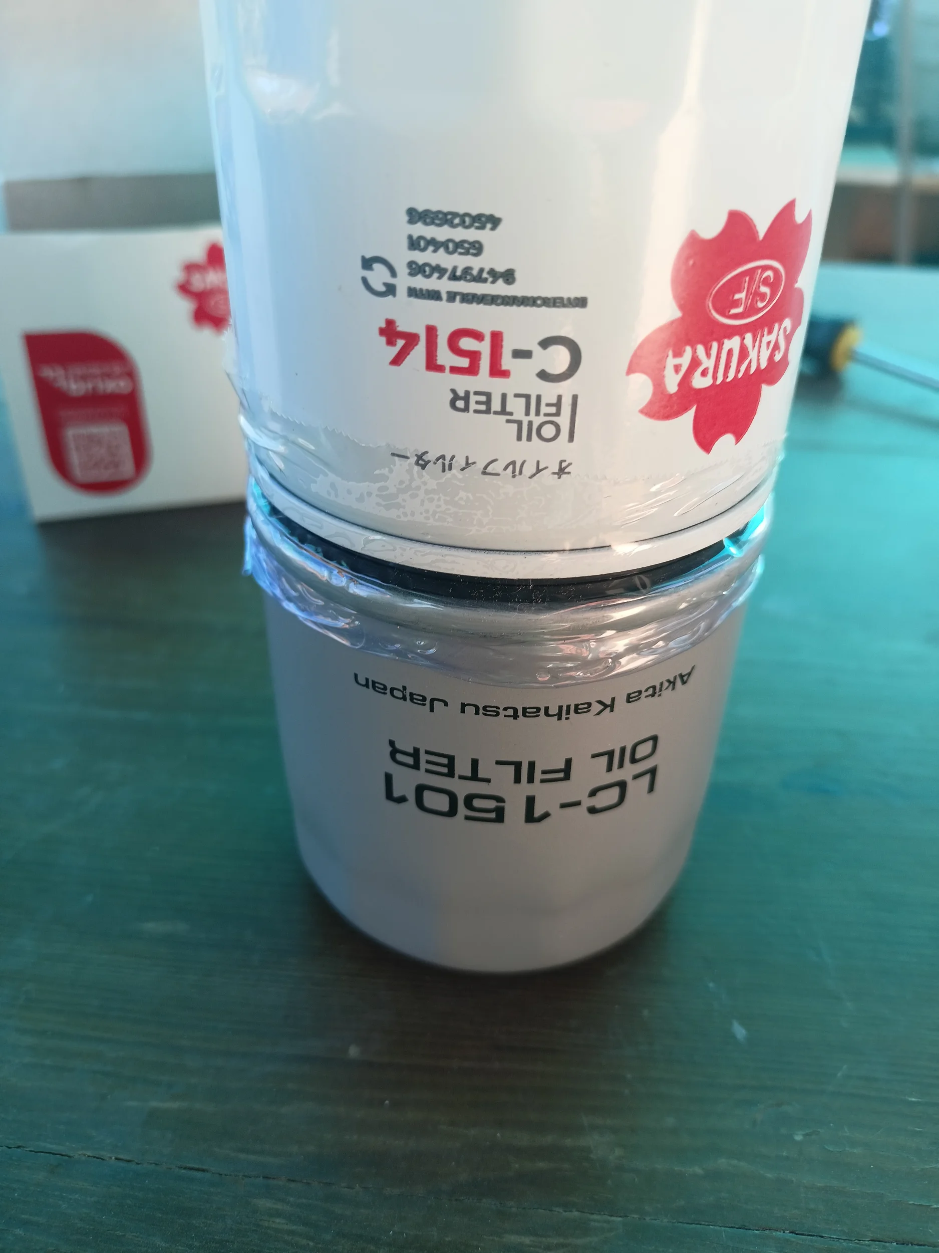

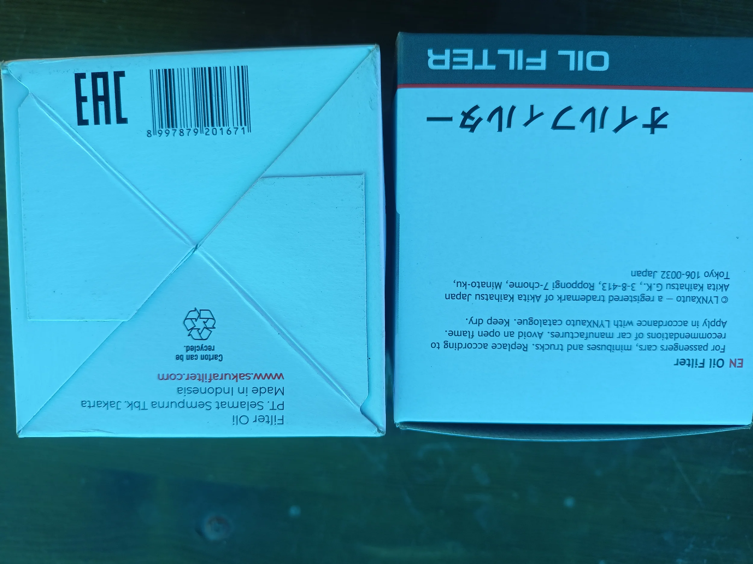

Сегодня купил два масляных фильтра. Оба должны подойти.
    263,8 KB · Просмотры: 80
    276 KB · Просмотры: 73
    211 KB · Просмотры: 55
    137,9 KB · Просмотры: 56
    180,4 KB · Просмотры: 56
    345,4 KB · Просмотры: 54
    328,2 KB · Просмотры: 55
    191,1 KB · Просмотры: 79
Интересно, а вот эти неориг. фильтры lc-1501 и аналоги соответствуют конструктивно нашему фильтру 1012200С0311А? Не знаю конкретно про эту модель lynxauto lc-1501, но почти все аналоги этого фильтра от mann, filtron, mahle не имеют конструктивно перепускного и противодренажного клапана.
Если противодренажный не имеет смысла для нашего авто, так как фильтр стоит вертикально, то перепускной скорее всего необходим.
sbulkin, sbulkin,
Уважаемый, ну вы, просто интригант, вынуждаете меня взять и распилить фильтра болгаркой. Вы нашли мне занятие на выходной 🤣🤣. Придётся пилить родной фильтр с нашего автомобиля который был установлен с завода. Как раз такой остался.
Кто хочет посмотреть что в нутри фильтра???!! 🫣
В масляных фильтрах автомобилей обычно устанавливают два основных типа клапанов: перепускной (байпасный, предохранительный) и противодренажный. Их функции и особенности зависят от конструкции фильтра и типа двигателя.

Вывод. Дилеры заливают более жидкое масло 0w20, тем самым подстраховывая себя но для двигателя это хуже, он у нас не спортивный.
sbulkin, sbulkin,
Уважаемый, ну вы, просто интригант, вынуждаете меня взять и распилить фильтра болгаркой. Вы нашли мне занятие на выходной 🤣🤣. Придётся пилить родной фильтр с нашего автомобиля который был установлен с завода. Как раз такой остался...
... Дилеры заливают более жидкое масло 0w20, тем самым подстраховывая себя но для двигателя это хуже, он у нас не спортивный.
Что-же вас останавливает??)))
"Пилите Шура, пилите!!!"
Про 0w20 - такое льют и в Хавал Джолион (у меня был), нихрена не спортивный пепелац!)))
По фильтрам - большая вероятность, что выберу Sakura C1514, больше доверия. Lynx - не приходилось пользоваться...

Конечно пилить оригинал, если есть такая возможность!) Еще если lynx lc-1501 остался, интересна его конструкция для сравнения, не находил его распилов в сети, но думаю что перепускной клапан отсутствует, как и у его аналогов от mann и filtron для двигателей opel и chevrolet (у которых якобы перепускной клапан предусмотрен конструкцией системы подачи масла и для них не нужен еще один клапан в масляном фильтре).
Противодренажный точно не важен для нас, а вот наличие перепускного думаю необходимо.
0w20 дилеры часто заливали в авто с системой "старт-стоп", когда постоянные циклы "завел-заглушил", даже когда по мануалу 5w30, как и у нас стояло.
По факту у нас в "приоритете топлива" авто действует также, останавливаешься - глушится двигатель, едешь - заводится. Думаю по этой причине и сделан этот выбор.
