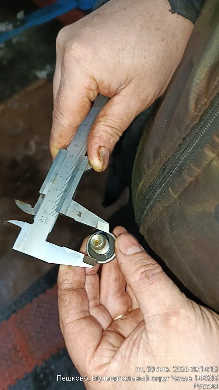

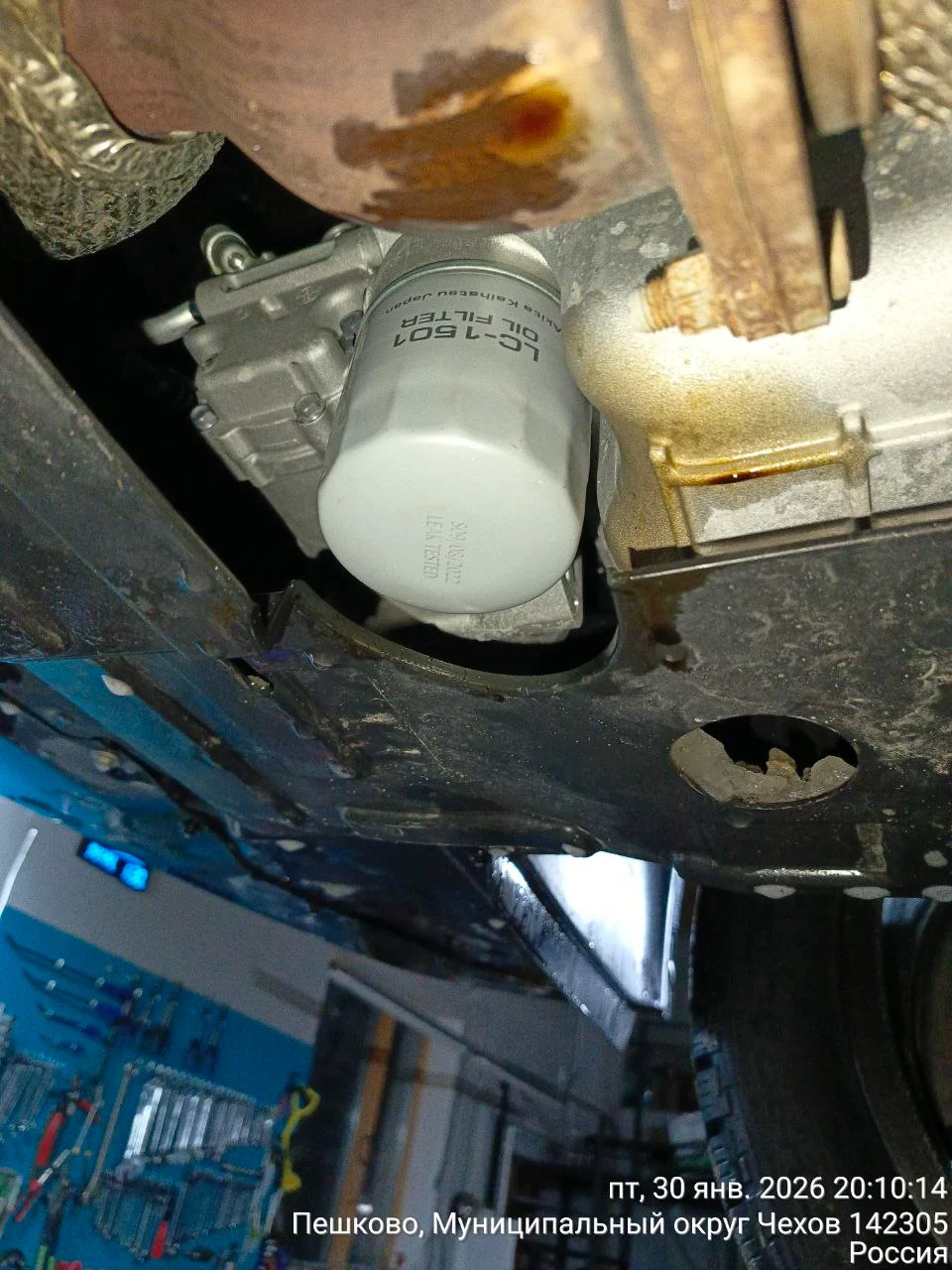

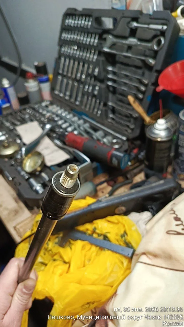

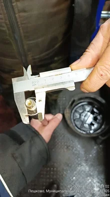

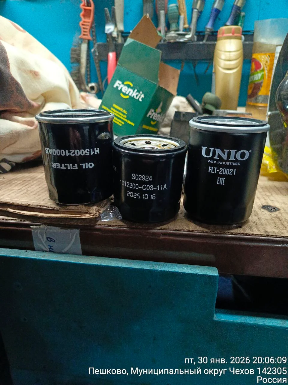

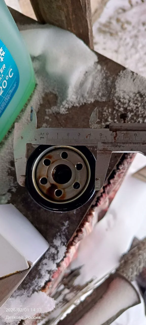

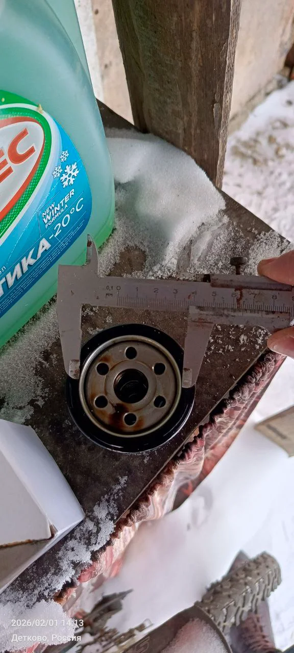

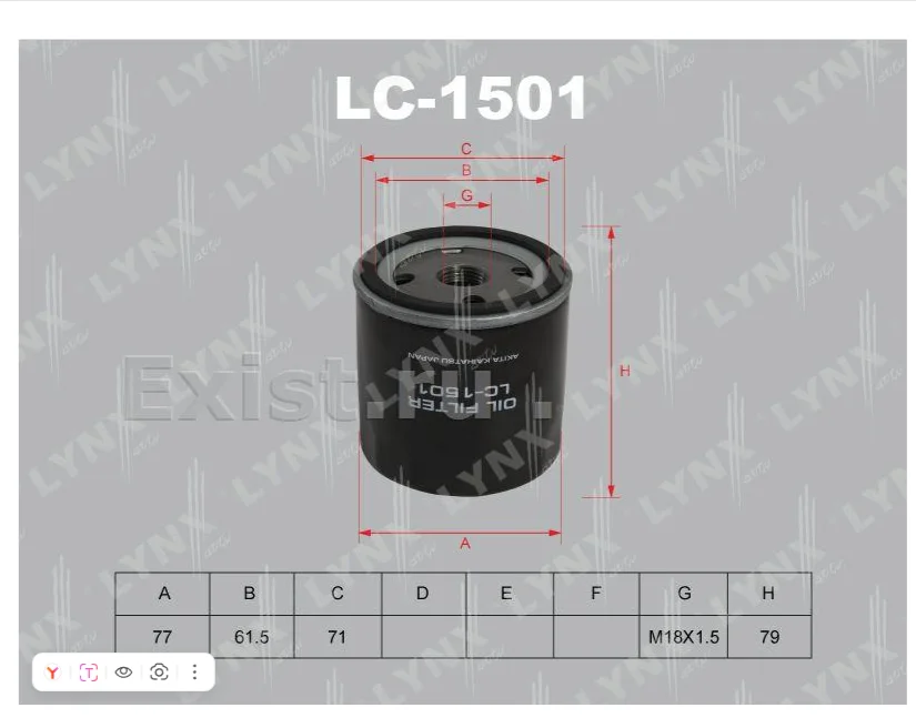

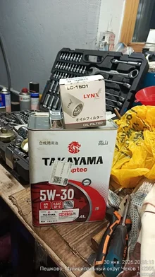

Масляный фильтр арт. H15002-1000AB на наш автомобиль не подходит, так как внутренняя резьба 3/4 и при установке он болтается, прокручивается и не затягивается.

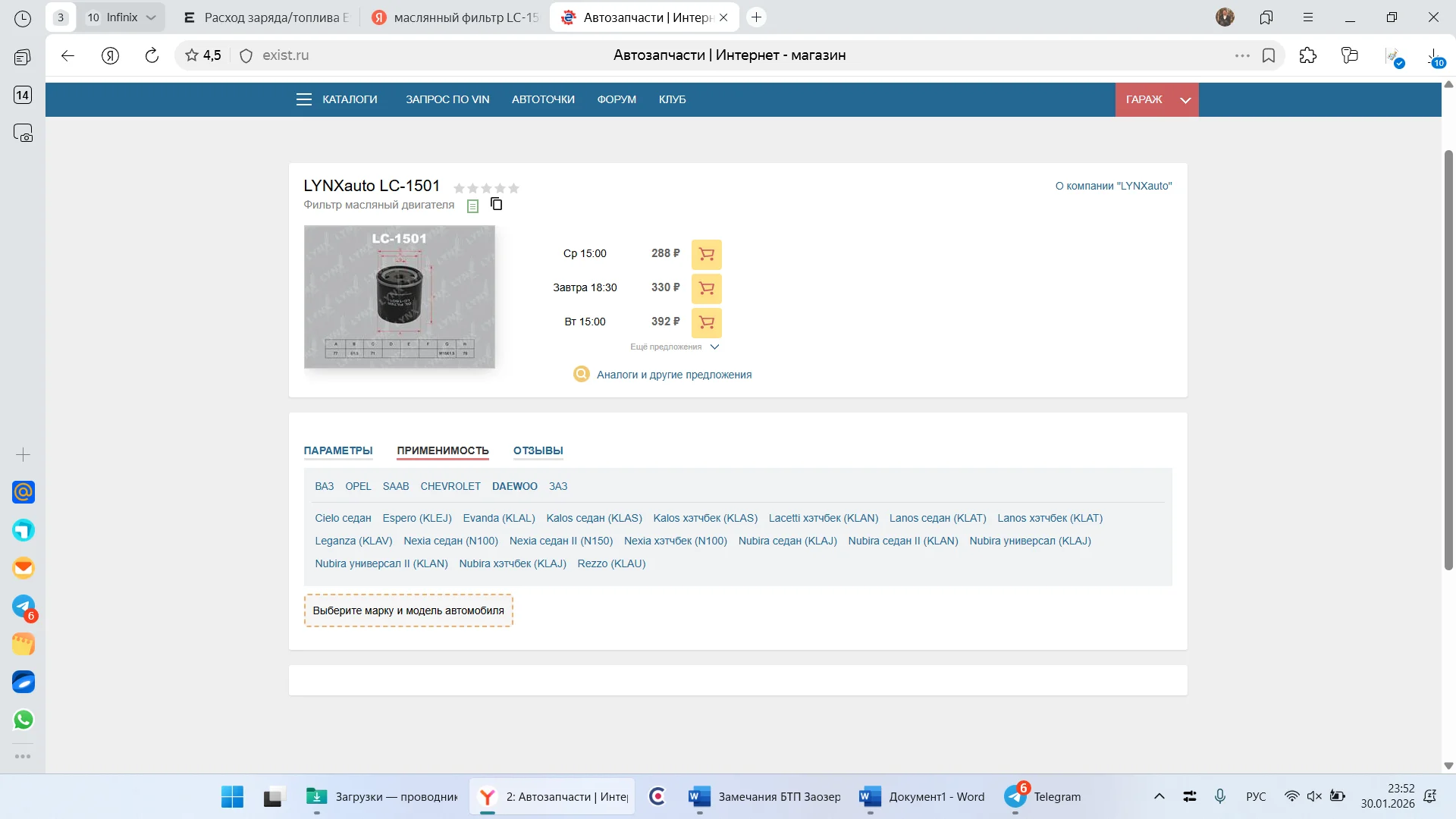

Подойдет 100% фильтр масляный LYNXauto LC-1501 (применимость на фото). ТО-0 пробег 3200.
Было закуплено 2 фильтра (фото 5, не оригинал находятся по краям). первый (H15002-1000AB чанган) на озон, второй (Unio FLT-20021 тойота) на Exist.ru. По середине на фото родной. Ни один фильтр не подошёл по внутренней резьбе (3/4) и она больше на 2мм. У нас рельба на фильтре 16,5 (если замерять штангенциркулем) 18мм по каталогу, так как 1,5мм идет на резьбу. Шаг резьбы 1,25 (но это не точно).

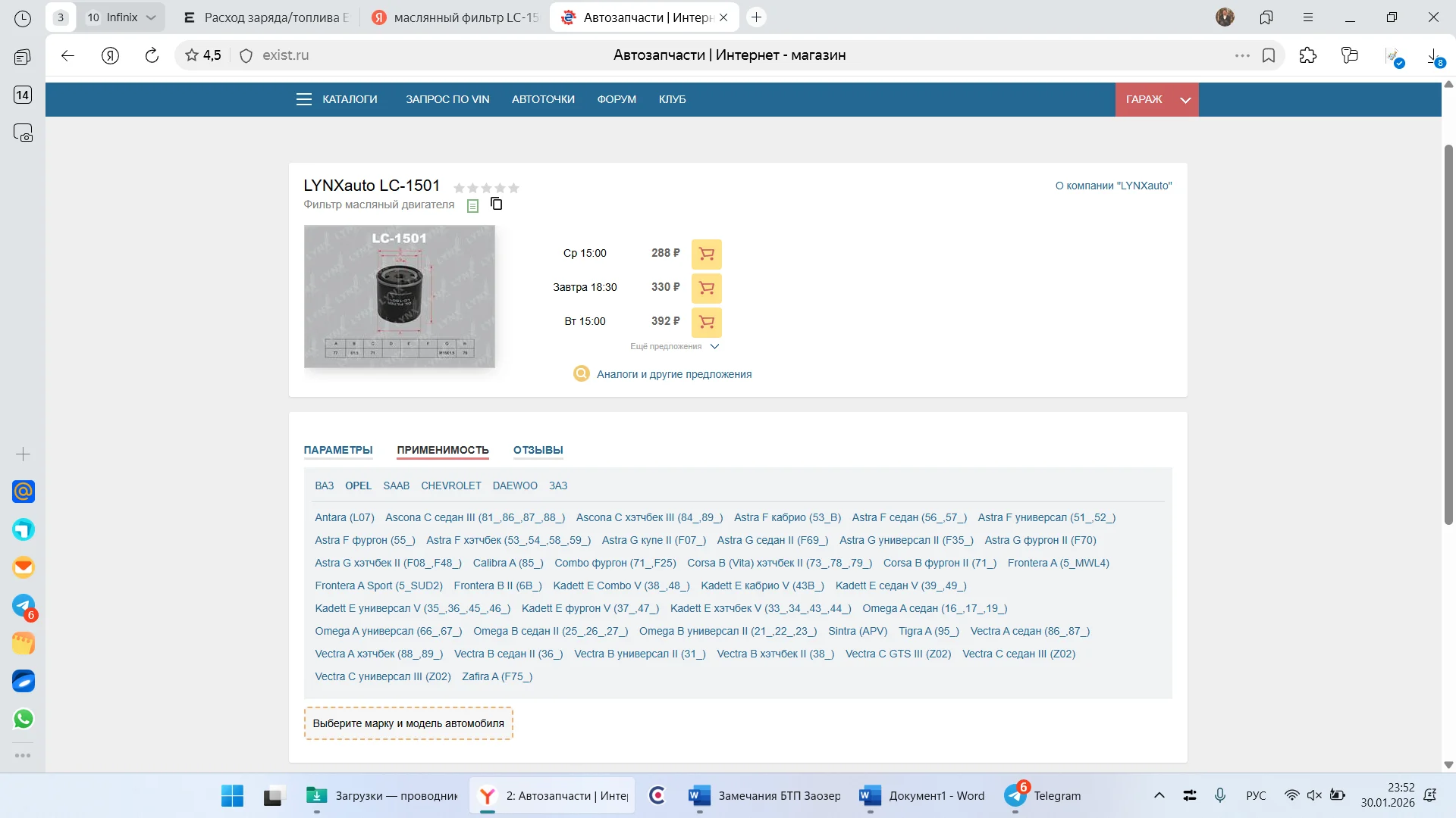

Было принято решение ехать к товарищу в магазин и методом измерения подбирать м.фильтр, так как артикул, по каталогам не пробивается, их просто еще нет. После установки LYNXauto LC-1501, по каталогам Exist.ru уточнил применимость данного фильтра (на фото). Теперь есть аналог с уверенностью 100%.
Объем масла в ДВС до верхнего уровня ровно 4л. (на фото). На сливной пробке установлено резиновое уплотнительное кольцо, методом тыка нужно подобрать аналог. (резинка мягкая, толщину не измерял.)

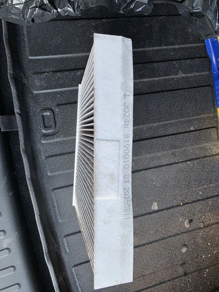

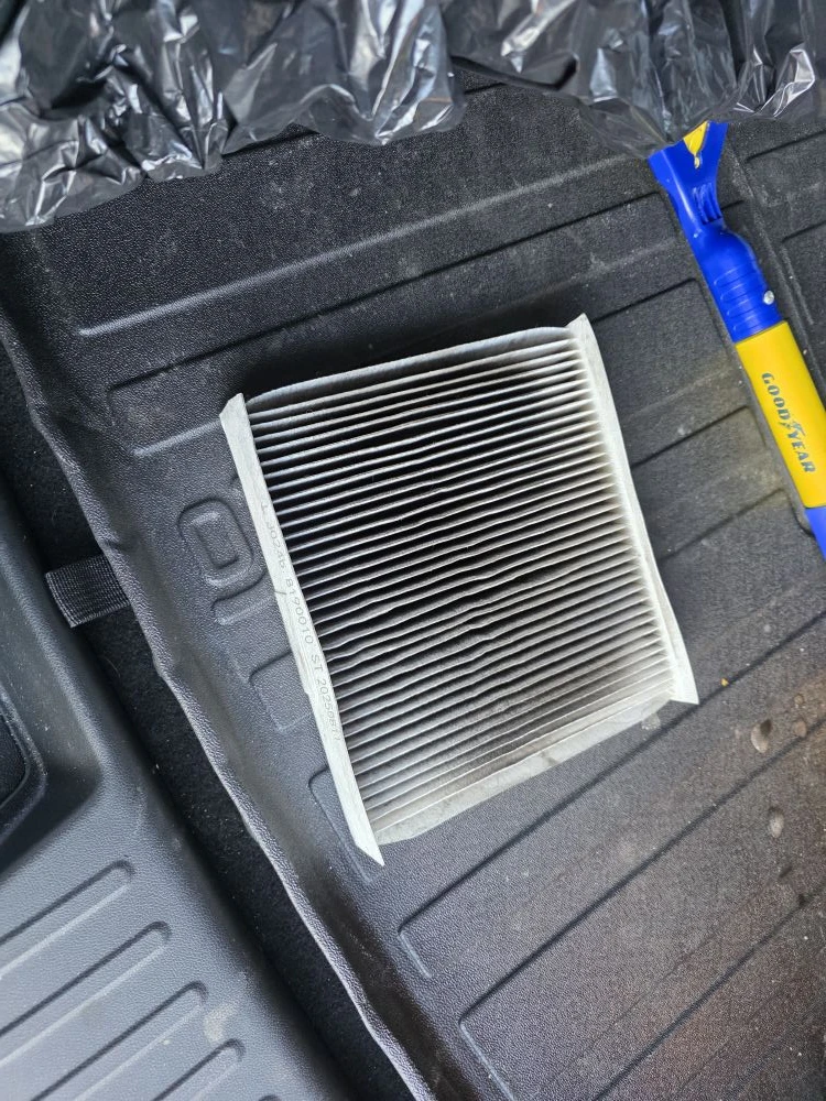

Всем доброго дня, в Авилоне на ТО1 пробег 11200 км.поменяли масло на Mobil 0W20 и салонный фильтр( родной фильтр на фото)
P.S. первичное ТО не делал, собственно ни кто и не спрашивал :), к дилеру поехал только из-за перепрошивки ГУ.
Следующее ТО делать буду сам.
Воздушный фильтр https://www.ozon.ru/product/filtr-v...0-t472-1109210-t4721109210-lx5755-1615811237/
Масло https://rem.ru/catalog/parts/slm0004951-20231021/
Масляный фильтр https://rem.ru/catalog/parts/h150021000ab-19948069/
Салонный фильтр https://rem.ru/catalog/parts/rf049voy-20905313/

Масляный фильтр этот не подходит, я такой покупал, болтается, отверстие внутри больше, на фото👆 выше с таким артикулом слева.
