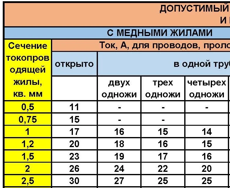

К сожалению, многие об этом не думают и включают родную зарядку спокойно через обычную "переноску", у которой сечение кабеля дай бог 1.5 кв.мм. А для 3.5 кВт нужно сечение хотя бы 2.5 кв.мм, чего в "переносках" не встретишь, это достаточно толстый кабель.
Не совсем так, конечно. Вернее, совсем не так. При открытой проводке (а переноска - это же открытая проводка) допустимый длительный ток для сечения 1,5 кв.мм - 23А. Это 5 кВтч. Даже самой дешевой переноски в 0,75 кв.мм, которая держит ток 15А практически достаточно для штатной зарядки в 3,3 кВт.
Пока не произошло короткое замыкание - возможно. А вот когда это происходит, то ток короткого замыкания в цепи 1.5 кв.мм, защищенной АВ 16А, не позволяет автомату защиты сработать раньше, чем произойдет нагрев этой цепи до критических температур и расплавление или деградации изоляции, а далее возможно возгорание или удар электрическим током, когда дефектного места кто-то коснется - или, в нашем конкретном случае, переноска коснется мокрой земли, снега или чего еще.
Этой вашей табличкой уже воспользовались масса сильно умных и экономных людей...не все они сгорели и электрически самоубились, но таковых было немало, уж поверьте. Не зря штатную плотность тока в меди разумные руководства уже много лет ограничивают величиной 6 А на 1 кв.мм.

Поделюсь своим опытом. После покупки авто поспешил попробовать зарядить на даче, это уже было после стола, соответствующих тостов, шашлыка и тд. Был удлинитель 1,5 квадрата, без заземления, двухжильный 25м и розетка на 10А автомате, я был уверен что не будет работать, я же читал. В итоге зарядка пошла, переноска прилично нагревалась и через минут 5 вырубался 10А автомат.
На следующий день протянул новый кабель на улицу 3х2,5, поставил 16А автомат и без всяких удлинителей заряжаю.

Есть над чем задуматься. В своём гараже всю проводку выполнил кабелем 4кв.мм, переноску сделал на кабеле 2,5мм и результат: При подключении стандартной зарядки в 3.5 кв напряжение в сети понизилось с 230в до 222 и кабель на переноске становиться ощутимо теплее. За небольшой промежуток времени сменил уже 2 розетки (просто поплавились). Вот и верь после этого людям...
