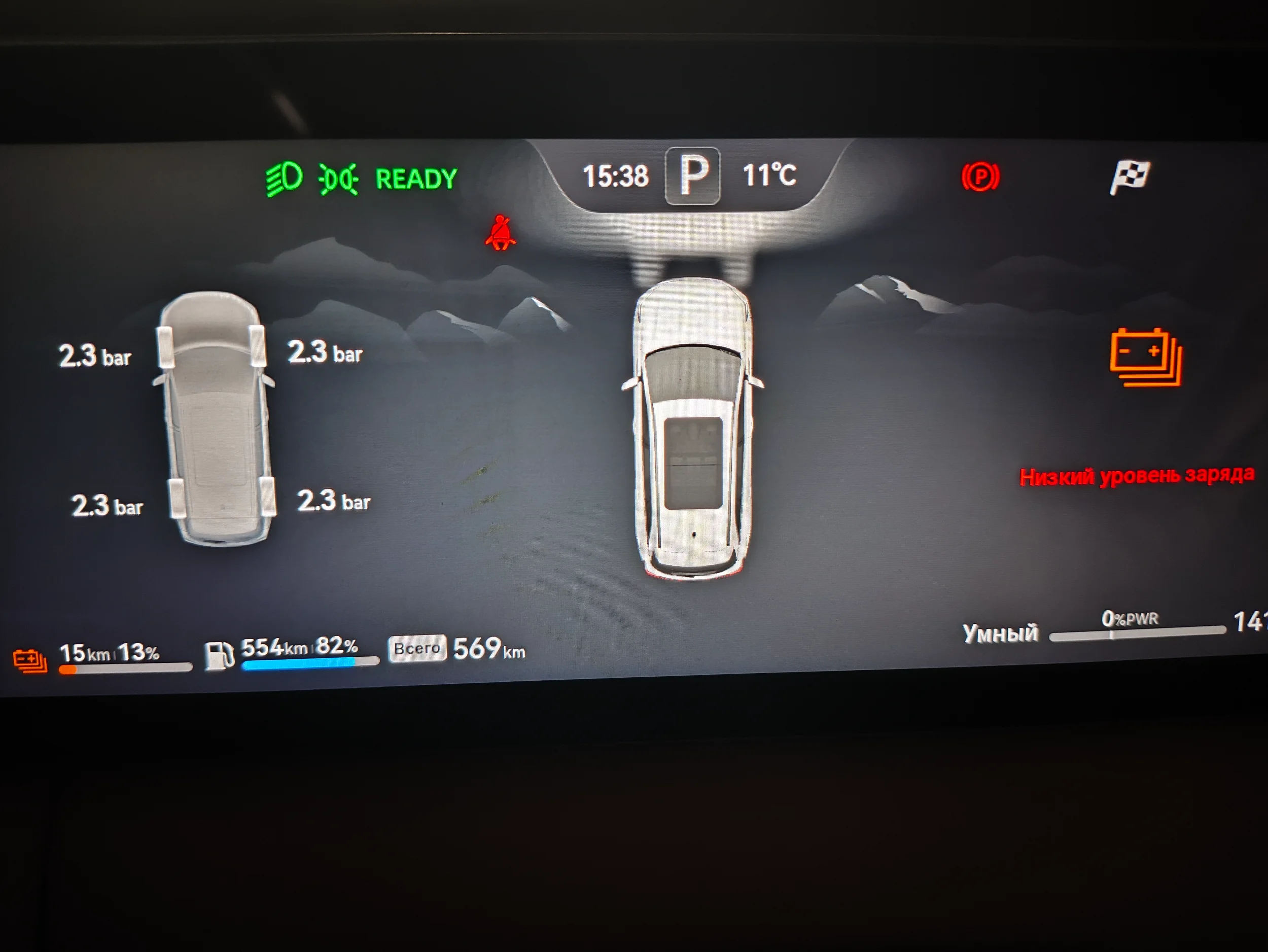

Сегодня добрался до машины . Стояла с 21 сентября в паркинге . Оставлял с 97% ВВБ .
Проблем не было . Спокойно открыл с кнопки на ручке двери . Включил - было где-то 12% .
Потом включил зарядку на стоянке . Потом сделал фото . Включилась с полпинка , пока удалял пыль со стёкол , подкачивал колёса - зарядилась до 17% . Показания давления - это уже после подкачки колёс . Было 2,1 . Потом поехал на быструю зарядку через дорогу от паркинга - там спокойно зарядил до 100% .
Так что месяц с небольшим спокойно можно оставлять .
Машинах была закрыта, двери заблокированы .
Приложение включал раз в неделю .
Заглушек в ответных частях ремней - нет , не балуюсь таким делом .

Получается, батарея растеряла 85% за 35 дней? Почти 2.5% в сутки. Охренеть! Моя, в начале сентября, за 15 дней подсела на 3%. Да, похолодало, но не зима же пока.
возможно, в паркинге больше энергии тратится на поддержание связи с сервером?
Там не настолько мощная приемо-передающая система, чтобы так сильно влиять на разряд
Какая-то доля истины наверное в этом есть . Именно в точке, где стоит машина - бывает связи или нет , или на пределе .
Но хотя за всё время отсутствия - раз в неделю исправно видел , что и как с машиной .
