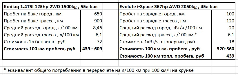

Наблюдение по расходам на 100 км пути в сравнении с прошлым автомобилем​
DesperateMove
25 марта 2026
Доброго.
За 2 недели пока проехал суммарно 1 600 км, из них около 1 000 км по трассе.
Решил посмотреть расходы на 100 км пути в сравнении с прошлым автомобилем Skoda Kodiaq.
Данные свел в табличку для удобства. Вроде бы все посчитал правильно в среднем согласно своим условиям движения и т.п.
Если что-то забыл или что-то не так, напишите в комментарии.
А также делитесь своей статистикой — интересно!

Пока примерно понятно, что при стоимости электричества 18-20р/кВт*ч ездить по городу на электричестве выгоднее, чем на бензине.
Если свой дом и розетка по тарифу 4-6р/кВт*ч — тут уже не просто выгодно, а "неудобно дешево")))
Я живу в многоквартирном доме. Ближайшая зарядная станция в 5 км от дома с тарифами 18-19р/кВт*ч.
Есть и другие с тарифами 22-23р/кВт*ч… Это уже не особо выгодная история.
Бывает езжу по работе за 200 — 700 км в одну сторону, тут уже без бензина никак.
Я для себя посчитал, что при стоимости 15руб/квт., ездить на электричестве практически равно по стоимости бензина.
это по трассе, а в городе тоже считал ?

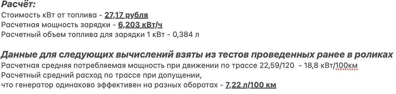

На электричестве выгоднее везде и всегда. Поищу статью или видео было не помню точно, один товарищ посчитал, что 1 квт/ч на бензине по обычным ценам бензина выходит 27 руб/квт, т.е. дороже любой зарядки. Это когда машина ездит только на бензине и вырабатывает себе электричество сама.
Тест зарядки Evolute i-Space 4x4 от топлива. Мощность, время, стоимость и целесообразность.
Топливо в расчетах было по 70,64руб/л 95 бензин

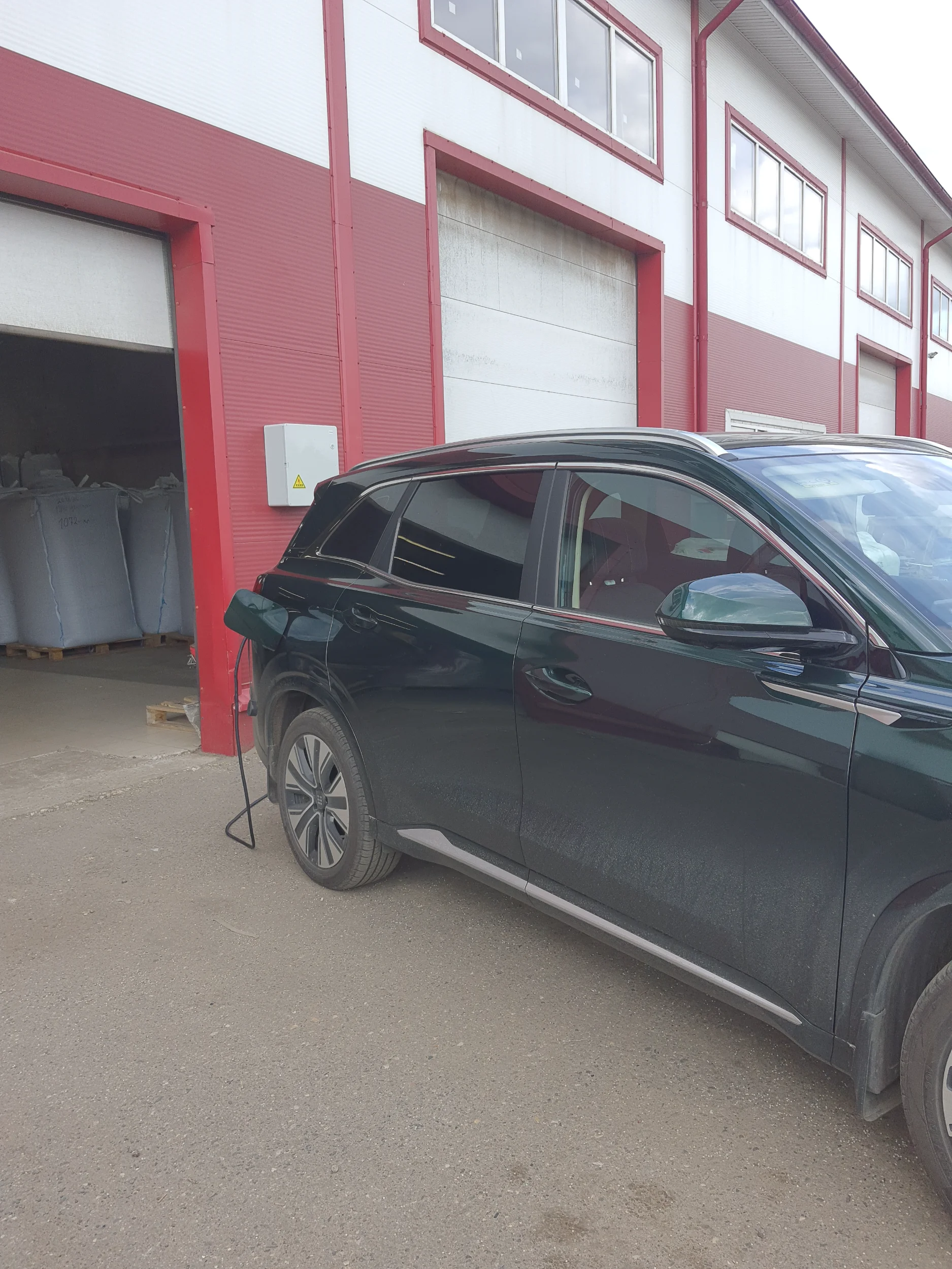

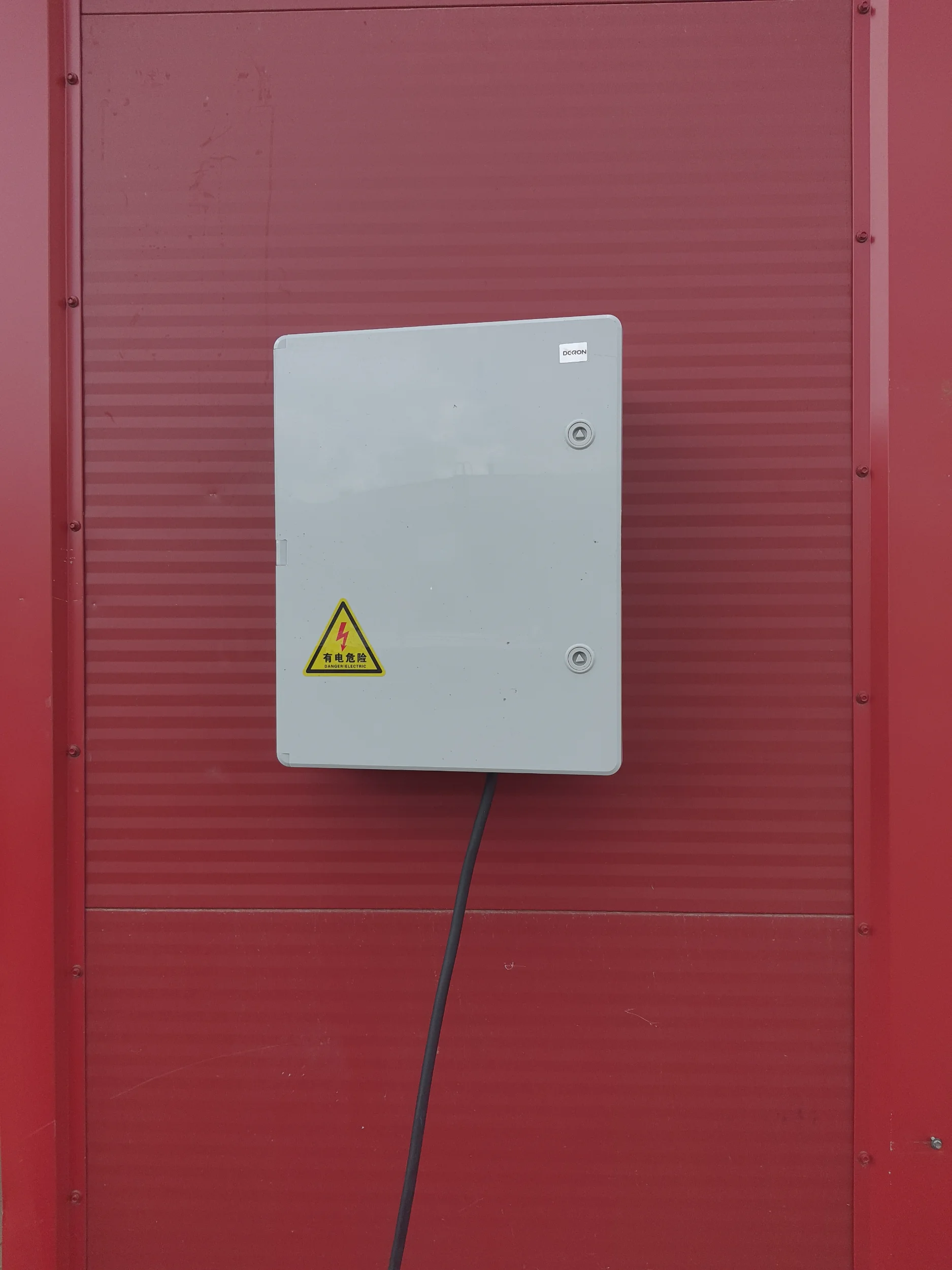

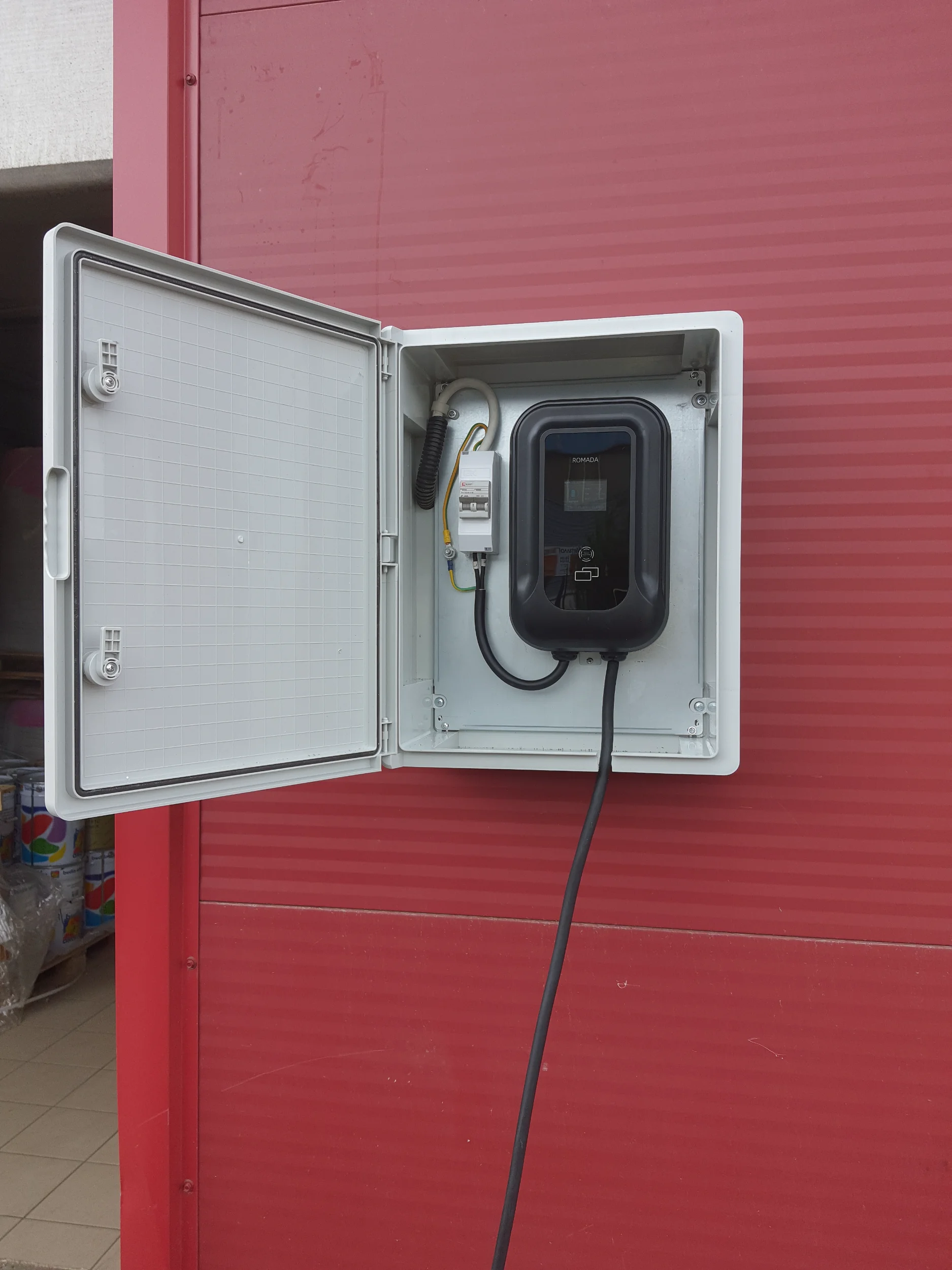

Поставил на работе 7-ми кВт станцию зарядки. Теперь можно будет дозаряжаться на работе по 5,60 р/кВт., дома по 3,96.
    144,7 KB · Просмотры: 40
    224,7 KB · Просмотры: 43
    634,3 KB · Просмотры: 42
