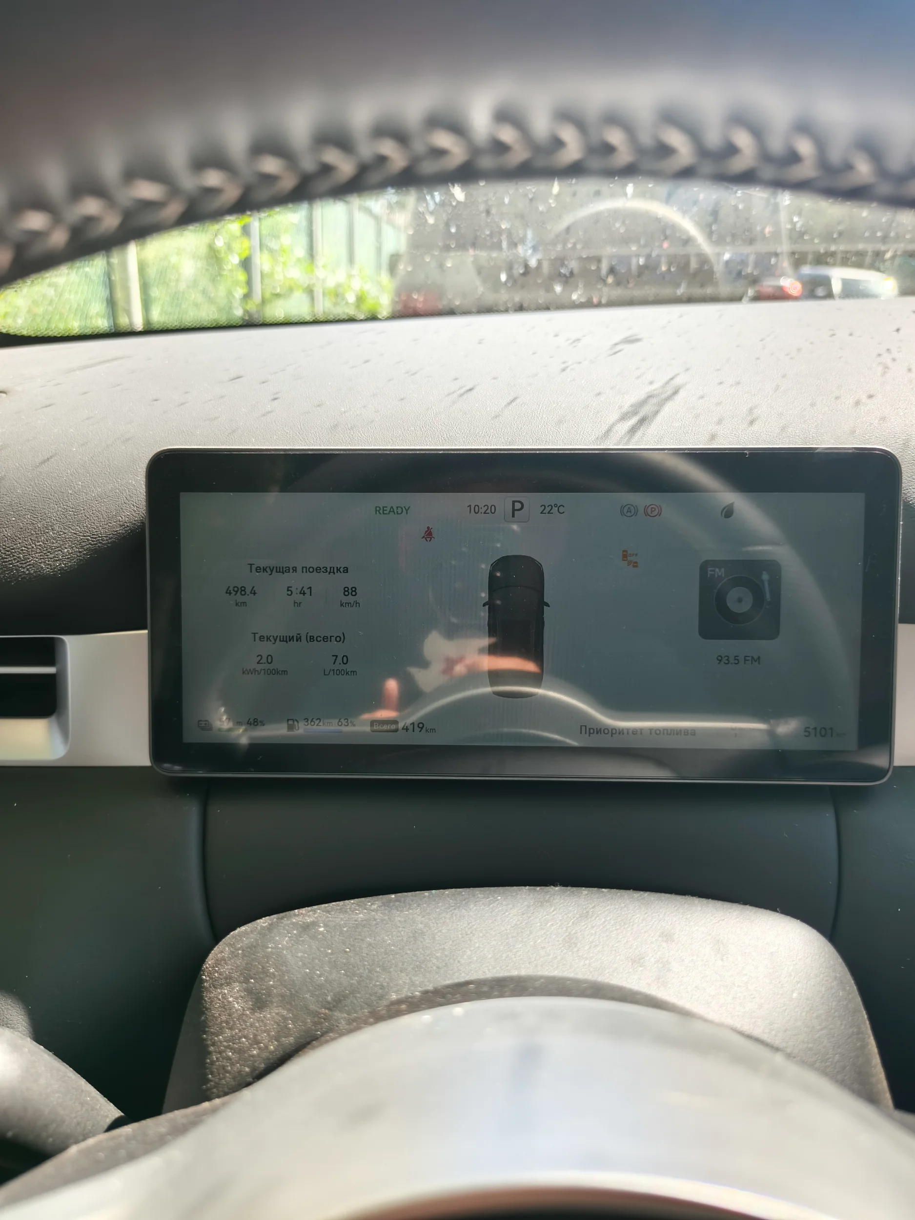

Вчера увозил сына в лагерь. Практически 500км туда и 500 обратно.
Выезжал из дома 100% заряд.
Туда ехал сначала посадил батарею до 25% проехал 75км(дорога по горкам, серпантин) включил принудительно топливо. Далее в основной ровные пологие участки дороги. До конца маршрута зарядил батарею до 65%, перешел на мный и до точки ехал на электро. Назад ехал так же, разряд до 25%, далее приоритет топлива до заряда 65%, потом переход в умный и до дома на электро.
Режим туда - эко, назад - нормал.
По дороге ехать старался со скоростью около 120, обногоды и некоторые дистанции 140-160.
Динамика у машины очень порадовала.
Шум генератора при высокой скорости конечно напрягает.
Фото поездка в одну сторону и обратно.
