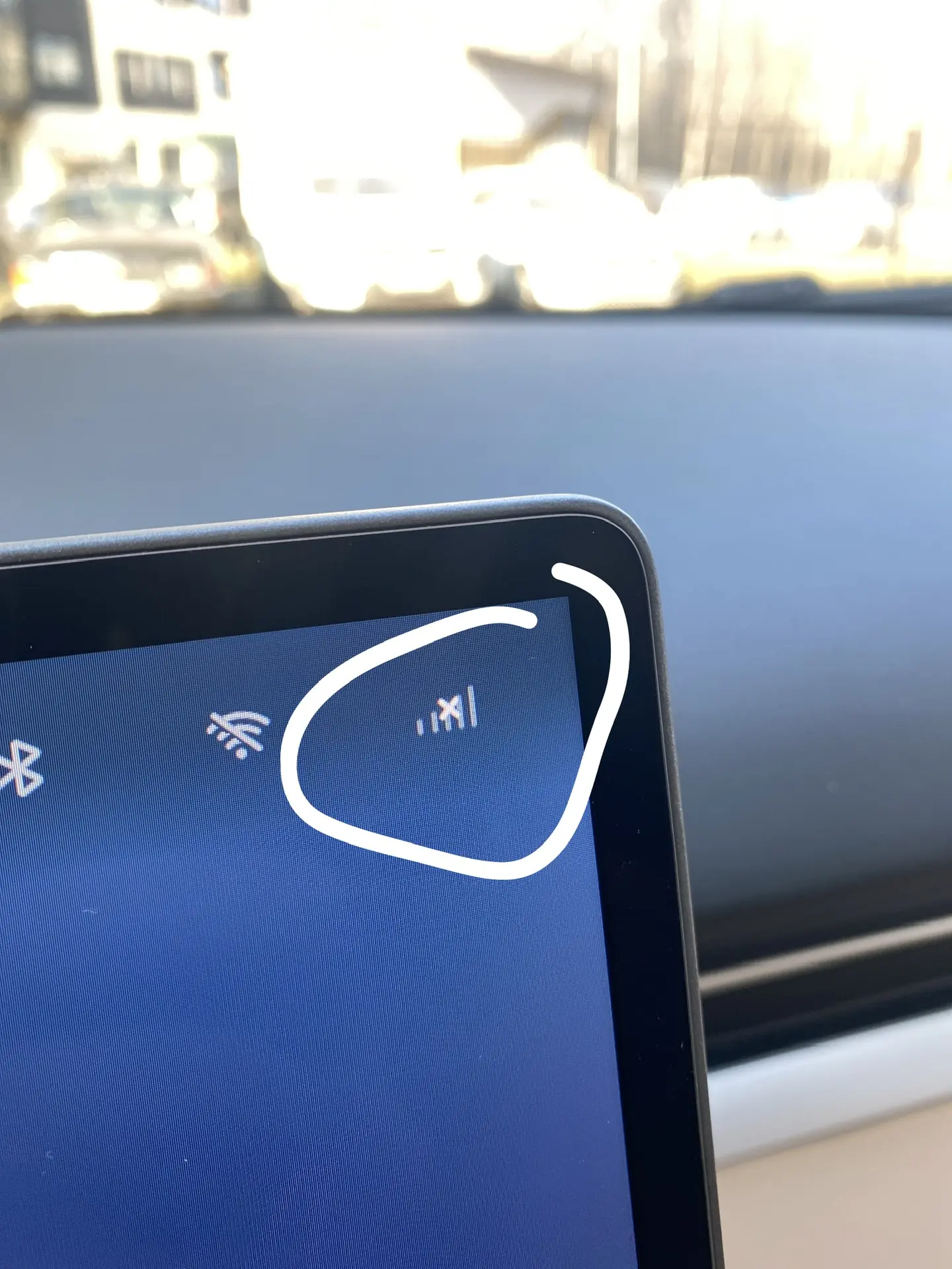

Всем привет! Подскажите как этим пользоваться и для чего? При таком состоянии в приложении автомобиль отображается, вижу его актуальное состояние. При нажатии на эту иконку никак не реагирует.
    194,8 KB · Просмотры: 153
    166,6 KB · Просмотры: 151
Добрый день, на переднеприводном такой пиктограммы нет
У меня на 4х4 тоже нет.))
