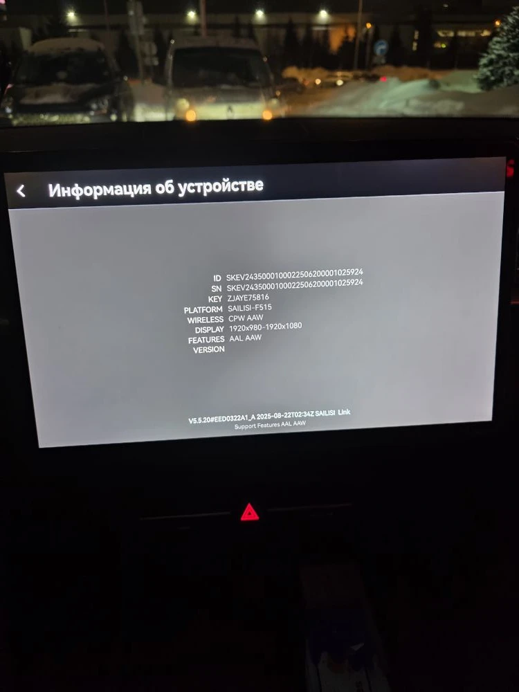

Четвертый раз спрашиваю какая версия APK Zlink вами выложена? Оn куда вы брали APK? Если можно скриншот с версией Zlink/
    43,6 KB · Просмотры: 187
Удалял и ставил снова.
USE AS IS
Вы не из комитете по защите Интеллектуальной собственности? Я на допросе?
Спасибо надо сказать ребятам, которые слили это с заводской машины,
на которой было установлено.

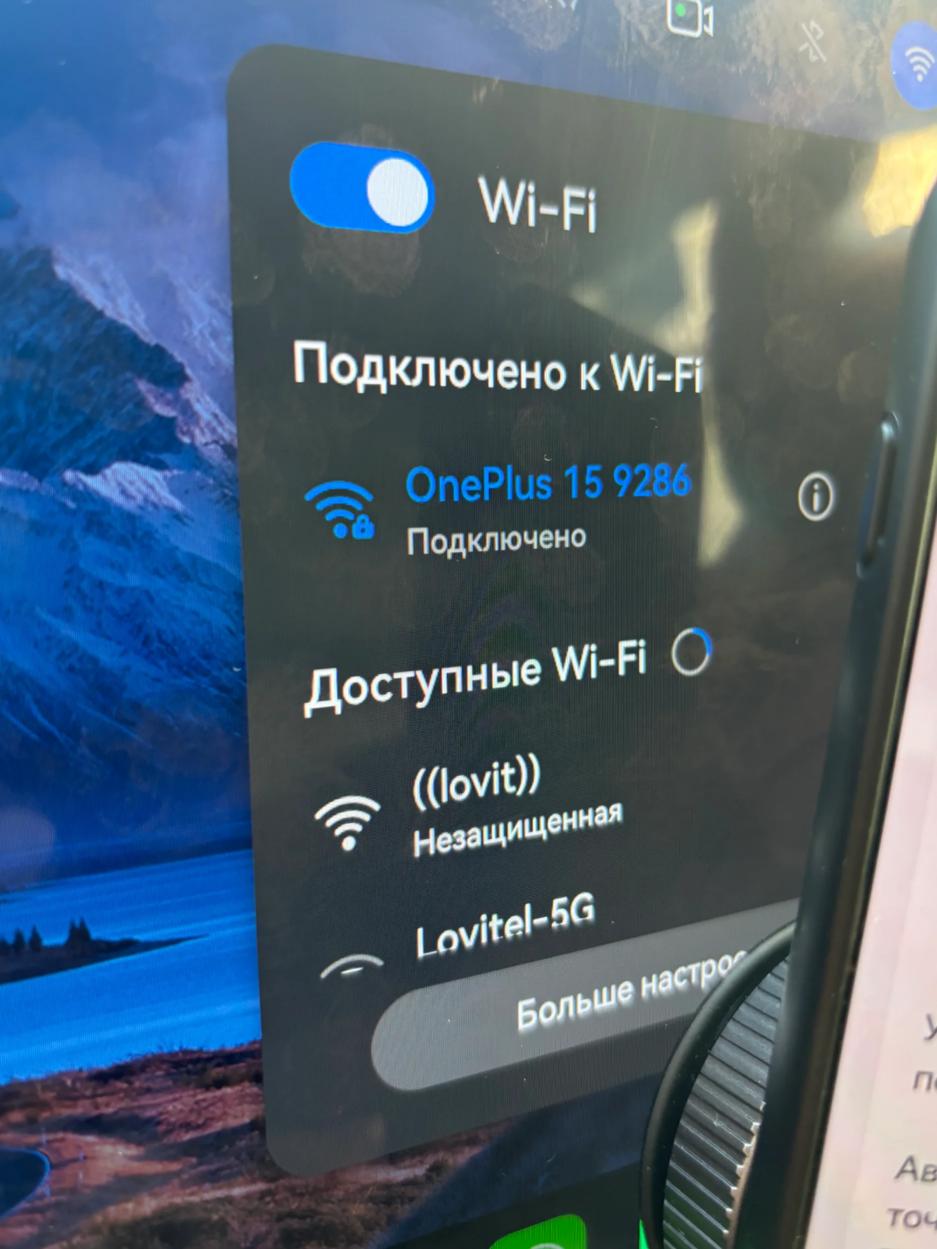

Вы общественности покажите пожалуйста скрины.
    237,1 KB · Просмотры: 364
    186,5 KB · Просмотры: 365
    84,5 KB · Просмотры: 294
    182,8 KB · Просмотры: 258
    137,8 KB · Просмотры: 342
Симпатии: Miki

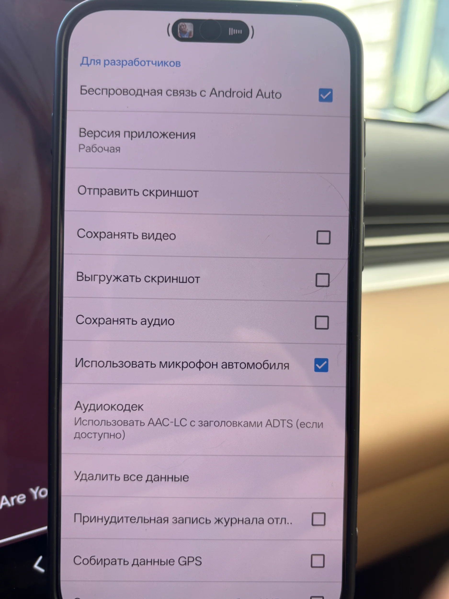

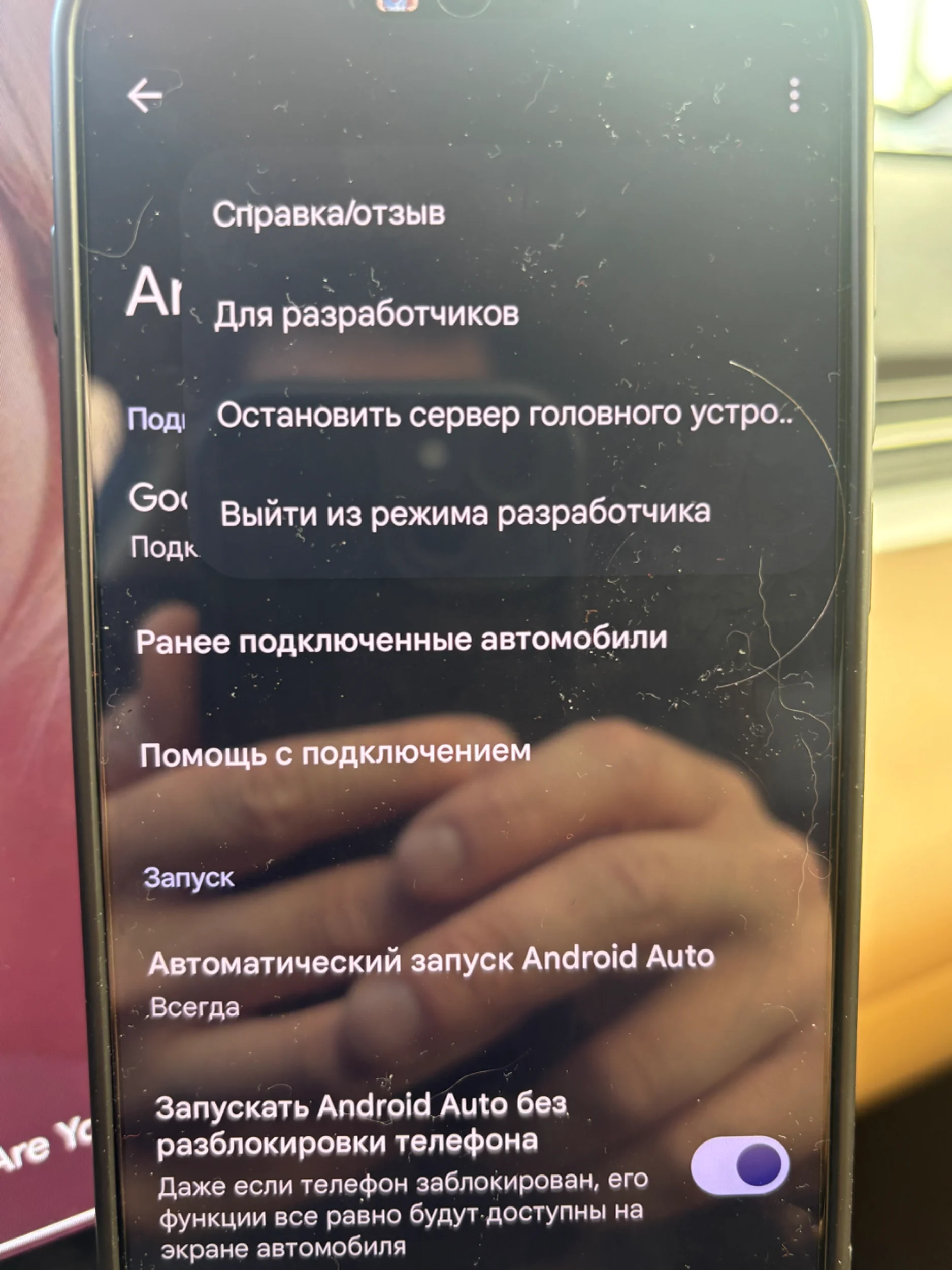

1. Отключить все существующие подключения телефона к Android-магнитоле.
2. На телефоне Android создать мобильную точку доступа.
3. Подключить автомобиль (Evolute iSpace) к созданной мобильной точке доступа.
4. На телефоне OnePlus (или другом Android) открыть Android Auto, тапнуть 10 раз по версии приложения, чтобы перейти в режим разработчика. В режиме разработчика поставить галочки: запускать Android Auto по беспроводной сети, разрешить неизвестные источники и открыть доступ к микрофону. Затем в этом же меню нажать три точки и включить сервер.
5. На магнитоле в приложении HeadPoint Reloaded нажать на шестерёнку, перейти в Wi-Fi, выбрать тип подключения «Manual Connect to Server» (самое нижнее), и тогда телефон автоматически подключится к магнитоле.
6. Если при блокировке экрана Android соединение прерывается, нужно снова открыть HeadPoint Reloaded — тогда Android Auto запустится. То же самое при разблокировке.
7. При желании можно создать Bluetooth-сопряжение, чтобы напрямую слушать музыку, минуя Android Auto. Главное, чтобы мобильная точка доступа была всегда включена, а сервер работал. Тогда авто будет автоматически подключаться. Единственный баг: HeadPoint Reloaded через несколько часов может зависать, это видимо связано с багом приложения. Тогда нужно перезагружать магнитолу.

<<Затем в этом же меню нажать три точки и включить сервер>> - этого экрана нет? Немного не понятно.

добрый день.
Инет на ГУ наверно сохраняется просто не понятно где его можно протестить ?в апп маркет ?)
У вас же точка доступа будет на мобильном а не на ГУ поэтому второй вопрос не актуален прыгать ничего не должно.
В меню андроид авто на телефоне там где режим разраба включается там
необходимо нажать 3 точки скрин потерялся где то …
В HÜR чтоб была полоса с меню ГУ необходимо в HÜR выключить полноэкранный режим.
На домик пробовал но не это не перезагрузка HUR- единственный вариант это в HUR когда он зависает у вас черный экран надо слева или справа на ГУ в краю монитора смахнуть в сторону экрана ГУ два раза и HUR переходит в режим настройки а далее нужно пару раз тыкнуть на значок выключения HUR в меню HUR
