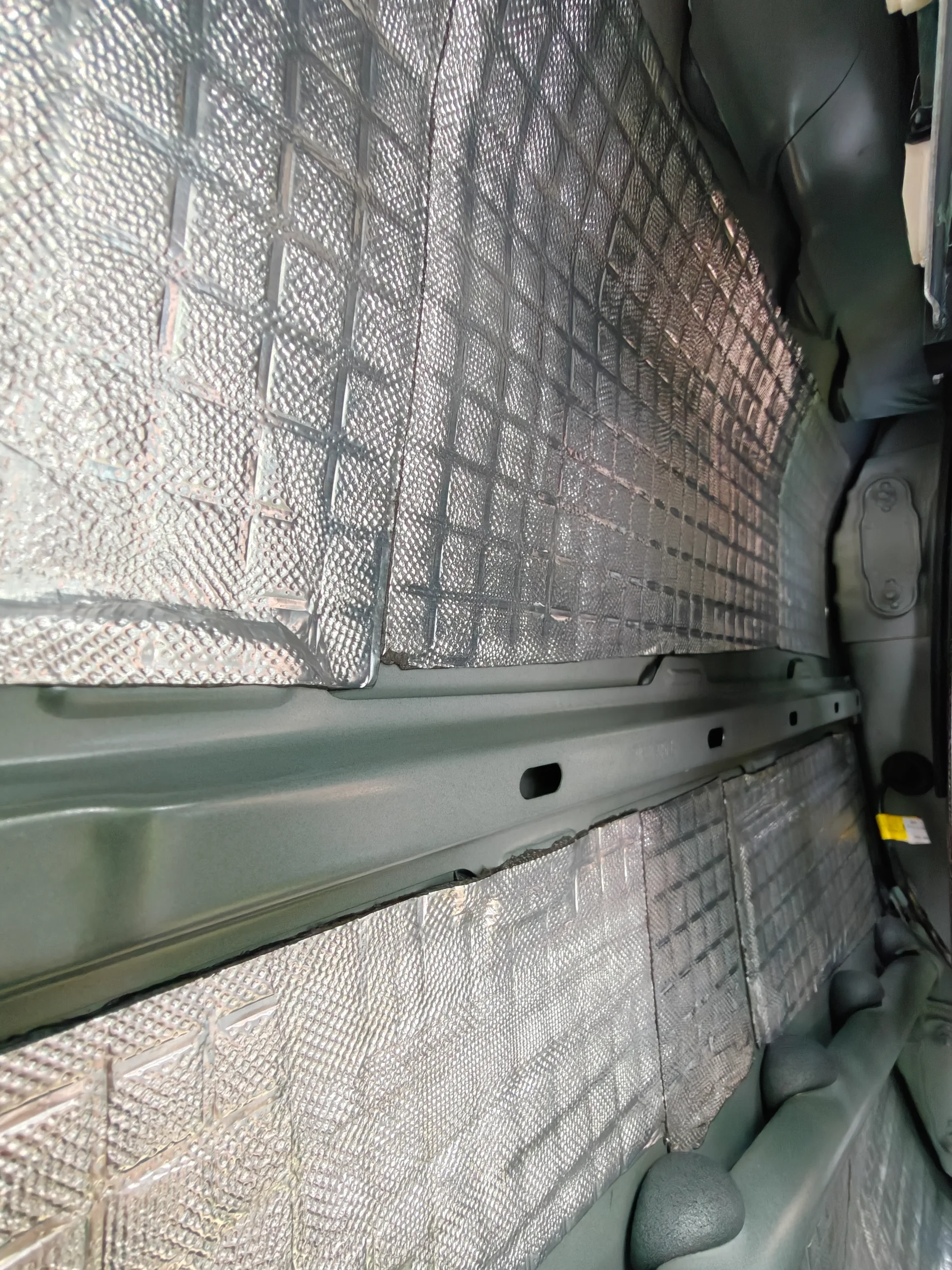

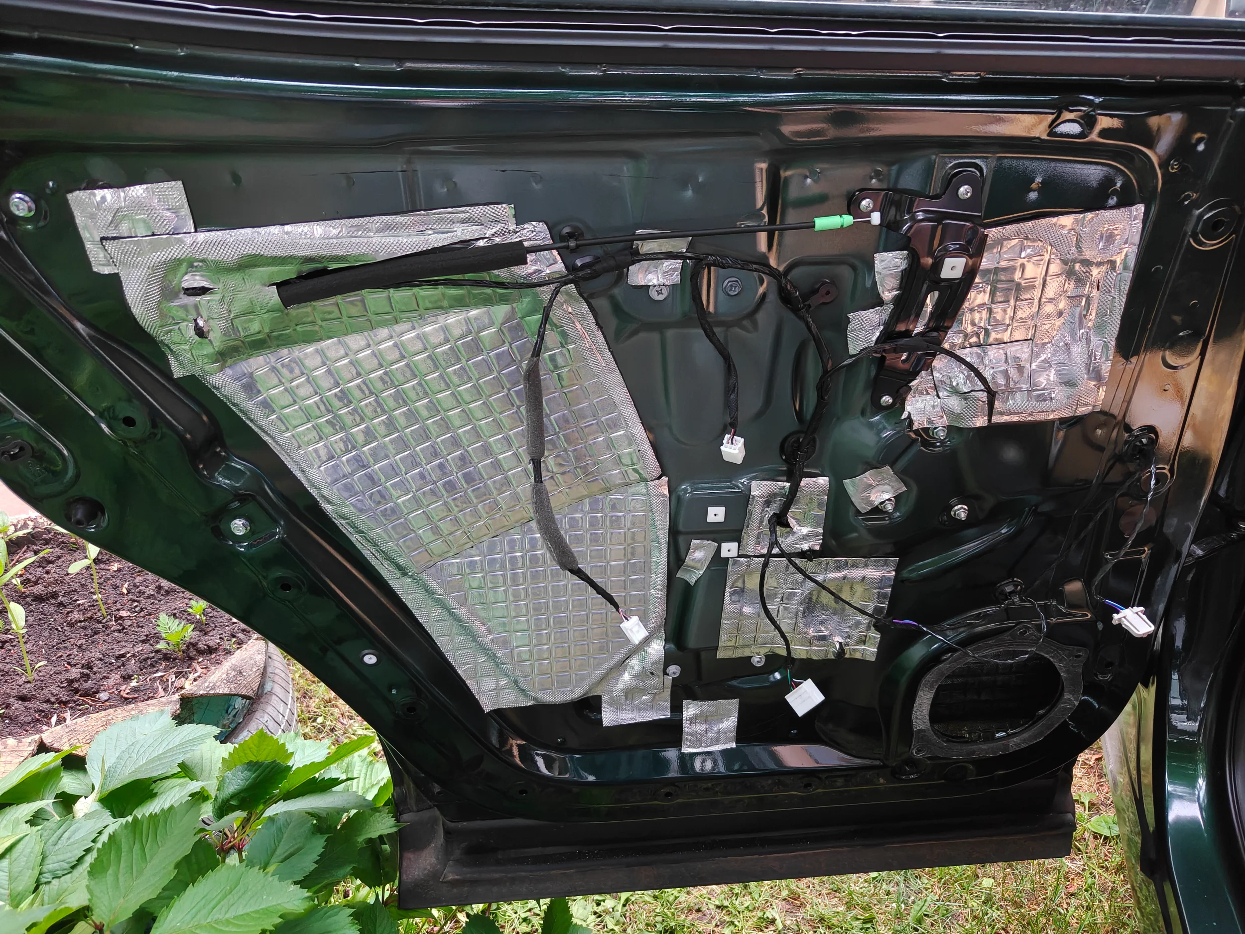

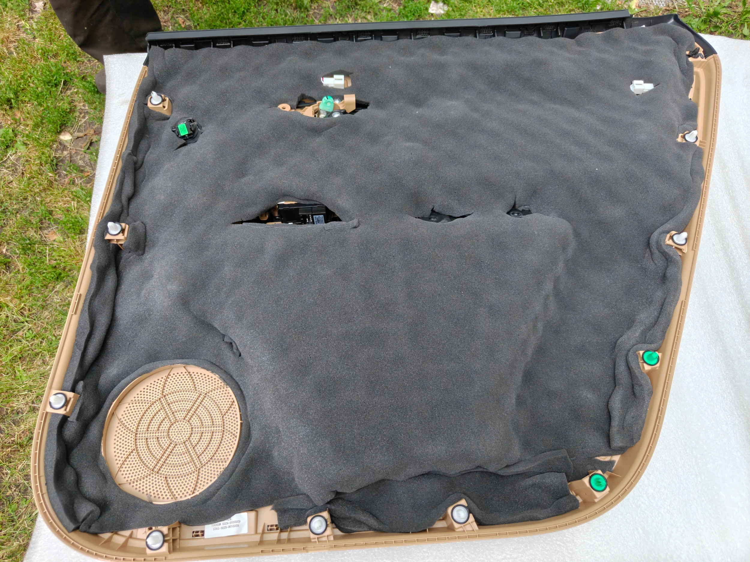

Разобрал двери поклеил изнутри виброизоляцией в 2 мм, дверные карты акустическим паралоном.
Разбирал заднюю часть где АКБ и инвертор, пол тоже прошёл виброизолом, боковины не снимал задние, капот тоже сюда.
До этого делал антикор с шумоизоляцией арок.
По итогу - стало тише и прилично, если хорошо сделать, но! В зависимости от асфальта шины гудят, а шины стоят заводские Chao Yang. Видимо да их и надо менять, на какие пока не знаю.
Стоит ли вообще делать шумку? Если Планируете ездить минимум лет 5, можете делать, лучше самим если есть руки и время.

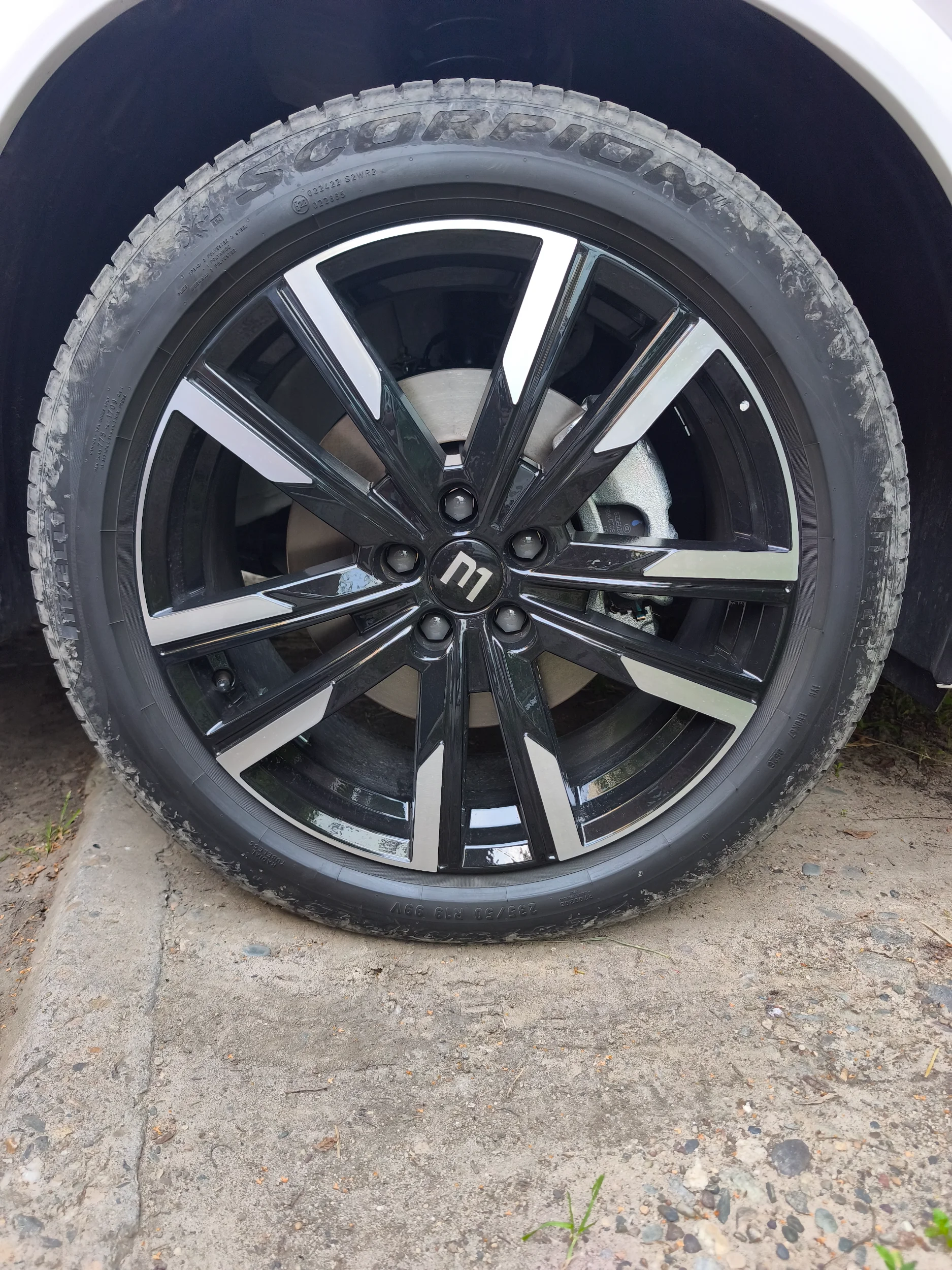

Машину получил месяц тому, новый дизайн дисков (KHOMEN WHEELS судя по всему) и шины pirelli scorpion. Не шумная, мне нравится. Шумку делать пока не буду.

Купил машину, первая поездка. Когда закрылись замки после начала движения. Грохот от закрытия замков, меня так испугал. Думал что-то в двери оторвалось. Появилось желание отключить, закрытие Ц.З. при движении.
В меню такой функции не нашлось. Тогда понял, что поможет только проклейка дверей шумоизоляцией.
Дверная карта снимается как на японских машинах. Пистоны жёсткие но зато держат надежно.
Проклеил материалом STP Aero 2мм и дверную карту Бипласт 15мм.
После шумоизоляции дверей. Звук закрывания замков стал гораздо тише. Но не идеал. Динамики стали отыгрывать более глубокий бас. Усилитель говно, качество звучания не улучнилось. Двери закрываются как на породистом европейском авто.

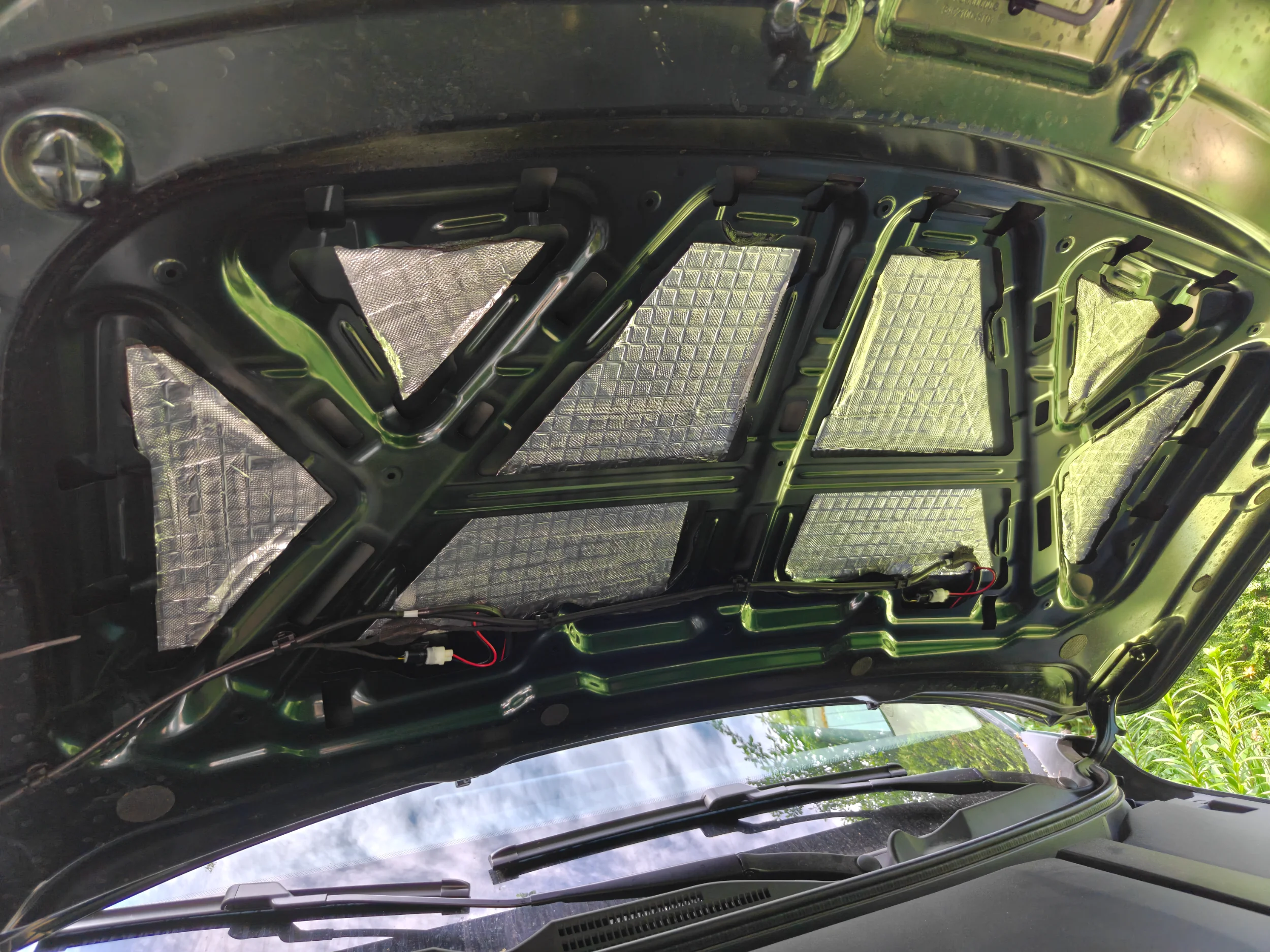

Заехал на робот мойку. Поток воды, такой сильный. Что капот прогибается. Заклеил виброй капот. Жёсткость метала добавилась. Теперь при мойке, капот не прогибается.

Как планируете воду выжимать с поролона? Конденсат зимой в двери образуется в больших количествах.
Битопласт он же поролон. Наклеен на дверной карте. Не имеет контакта с водой. Дверная карта отсечена от полости двери плёнкой.
Вода течет со стекла и внизу есть дренажные отверстия. А под плёнкой собирается конденсат! И эта вода между пленкой и металлом никуда не вытекает. Я пленку убрал и отверстия заклеил виброй Aero.
