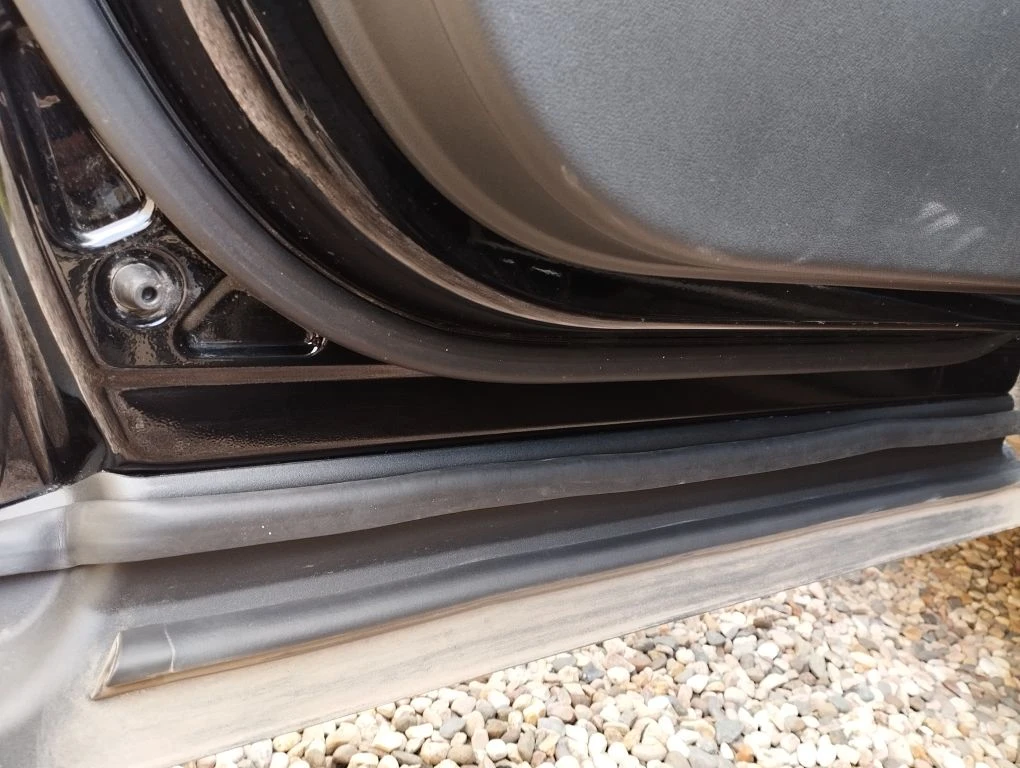

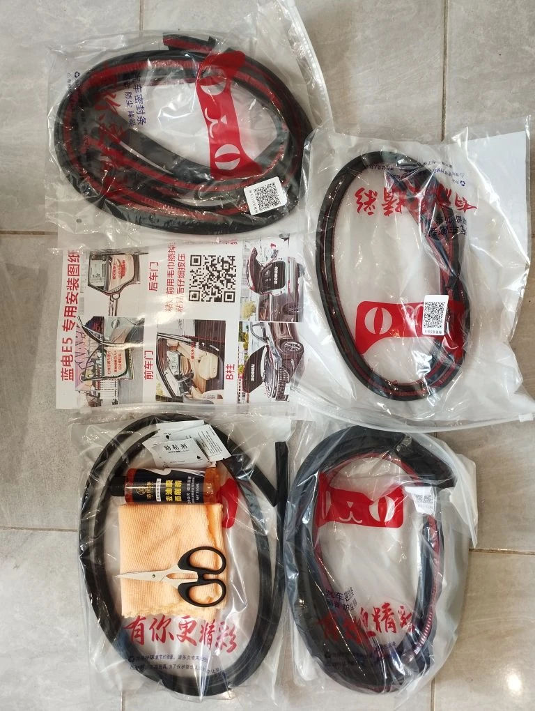

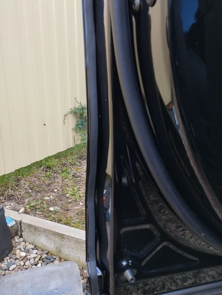

Всем привет! Установил такой комплект дополнительных уплотнителей. На трассе, как мне показалось, стало немного тише. Цена вопроса 2900 руб. Правда остались две полоски уплотнителя. Так и нашёл куда и приладить)).

Уплотнители отсюда https://ozon.ru/t/yC83qXZ наконец доехали, ппц 2 месяца почти, качество норм, но перед приклеиванием желательно пройтись пакетиками из комплекта, это не обезжирка а что-то типа праймера. Двери, капот, багажник и полоска под лобовое, шума меньше не стало, но точно грязи внутрь меньше летит. Что куда клеить- куар коды на пакетах не все ссылки работают, из вичата только получилось открыть видео.
