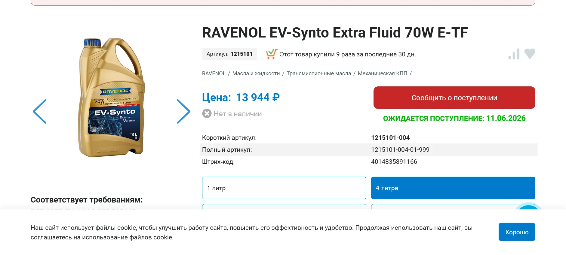

Трансмиссионное масло - Ranenol EV-Synto Extra Fluid 70W E-TF. В передний редуктор (2WD) залилось около 3,5 л.
Сегодня и я, по отзывам уважаемых форумчан, прошёл ТО0 в АвтоМаш МБ (Люберцы, Новорязанское шоссе, 11/1). По собственной инициативе отказался от обновления ПО, хотя по VIN было предписано, но у меня всё нормально работает и терять Zlinc тоже не хотелось. Пришлось подписать отдельное заявление об этом отказе. Что сделали: замена моторного масла с фильтром, масло 0w20 (правильно, т.к. двигатель работает по циклу "стар стоп", по этому лучше чтобы быстрее масло поступало), замена масла в заднем И В ПЕРЕДНЕМ редукторах (лучше сразу заменить то, что с завода, убедившись и в новом масле и его уровне), проверка подключения блока телематики (просто проверяют подключение проводов, видимо МИ считает что жалобы от владельцев из-за этого были). За всё 18500 руб. Но это с заменой масла и в переднем редукторе! Как выше было сказано Alexa качество обслуживания на высоте. Бесплатный кофе, кафе на втором этаже, так что с 11 до 15 пролетели незаметно.
учитывая цены на масло и фильтра откуда цена себе в убыток?
в редукторе 3л масла, а по отзывам прошёл в АвтоМаш, так это зарегился манагер и теперь рекламирует. :ROFLMAO: :ROFLMAO: :ROFLMAO: . Вот и спалисля.
