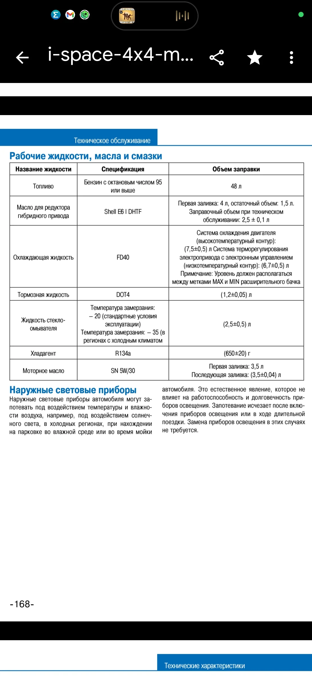

У меня на крышке бензобака тоже 92-й. В руководстве по эксплуатации для 4х4 - 95-й.
У ОД мне тоже сказали, что 92 лить, а в руководстве много чего написано, что в машине по факту не работает.
а где в руководстве 4*4 вы увидели 95? Посмотрел руководство 4*4 стр. 157 "• На внутренней части крышки лючка топливозаправочной горловины посмотрите, какая марка бензинаподходит для вашего автомобиля."
Стр. 168 "Рабочие жидкости..."
