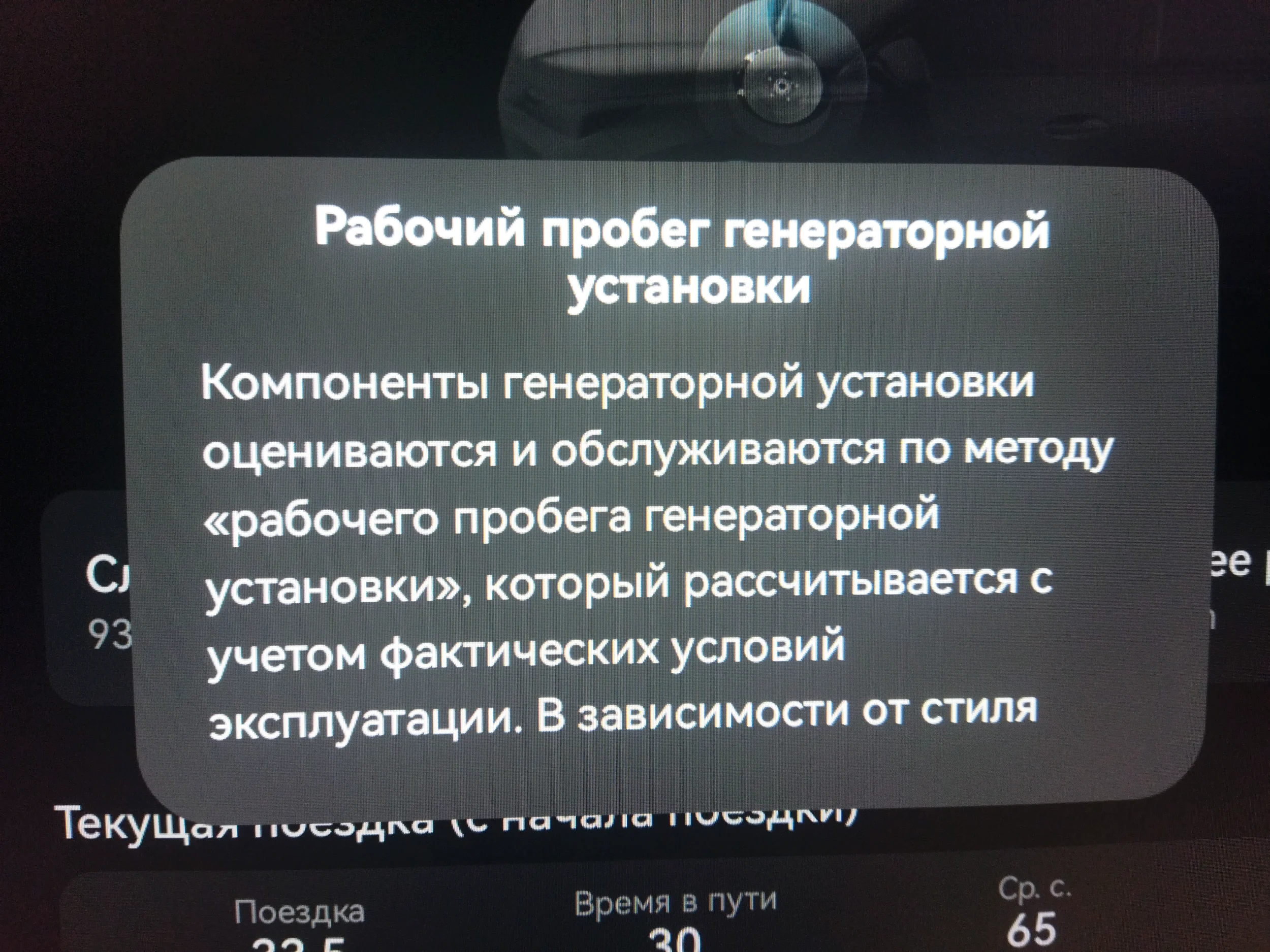

Сегодня тоже покопался в головном устройстве. В разделе "состояние авто" Русским по белому написано, что пробег и состояние генераторной установки отличается от общего пробега. У меня при пробеге более 600 км. Пробег генераторной установки что-то километров 40... Состояние отличное пишет.
