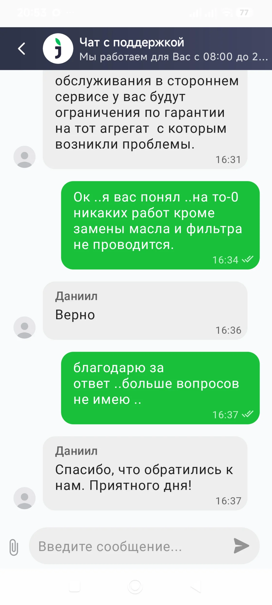

Из переписки с поддержкой эволюта: вопрос о прохождении то-0Screenshot_2026-06-19-20-47-27-322_com.electrocars.evolute.webp

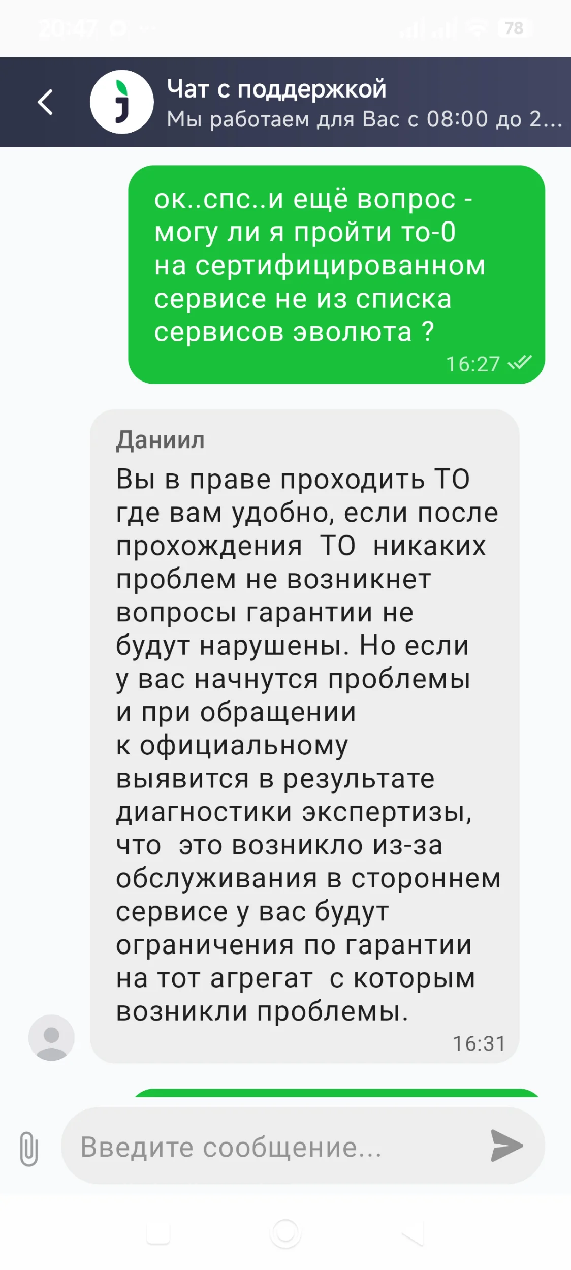

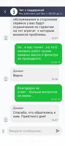

В продолжение Screenshot_2026-06-19-20-53-19-051_com.electrocars.evolute.webp

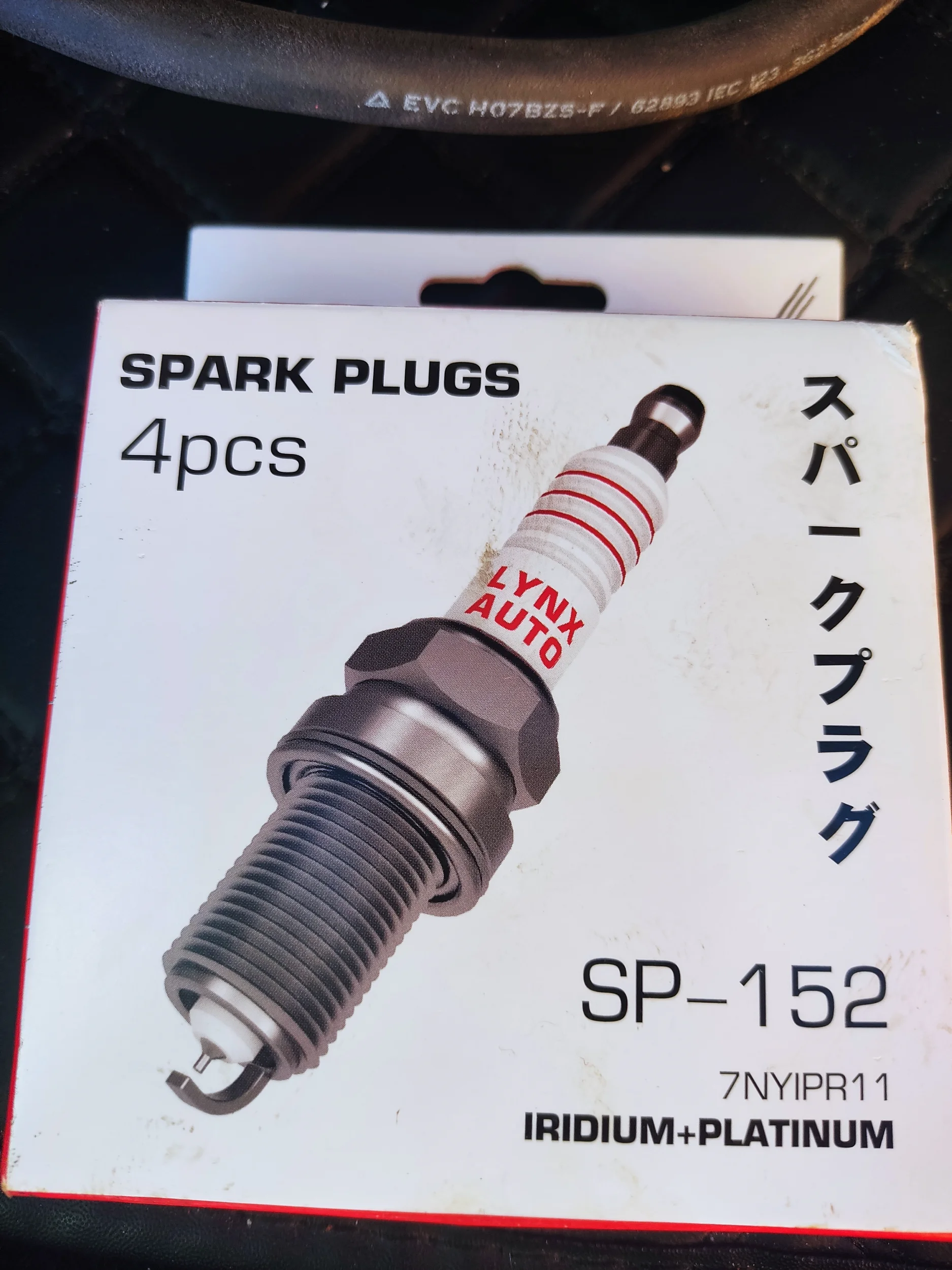

Свечи иридиево-платиновые тоже выбрали LYNX, SP152, т.к. "родных" BYD не оказалось, были простые, но дороже LYNX в 2 раза, поэтому выбор очевиден.
