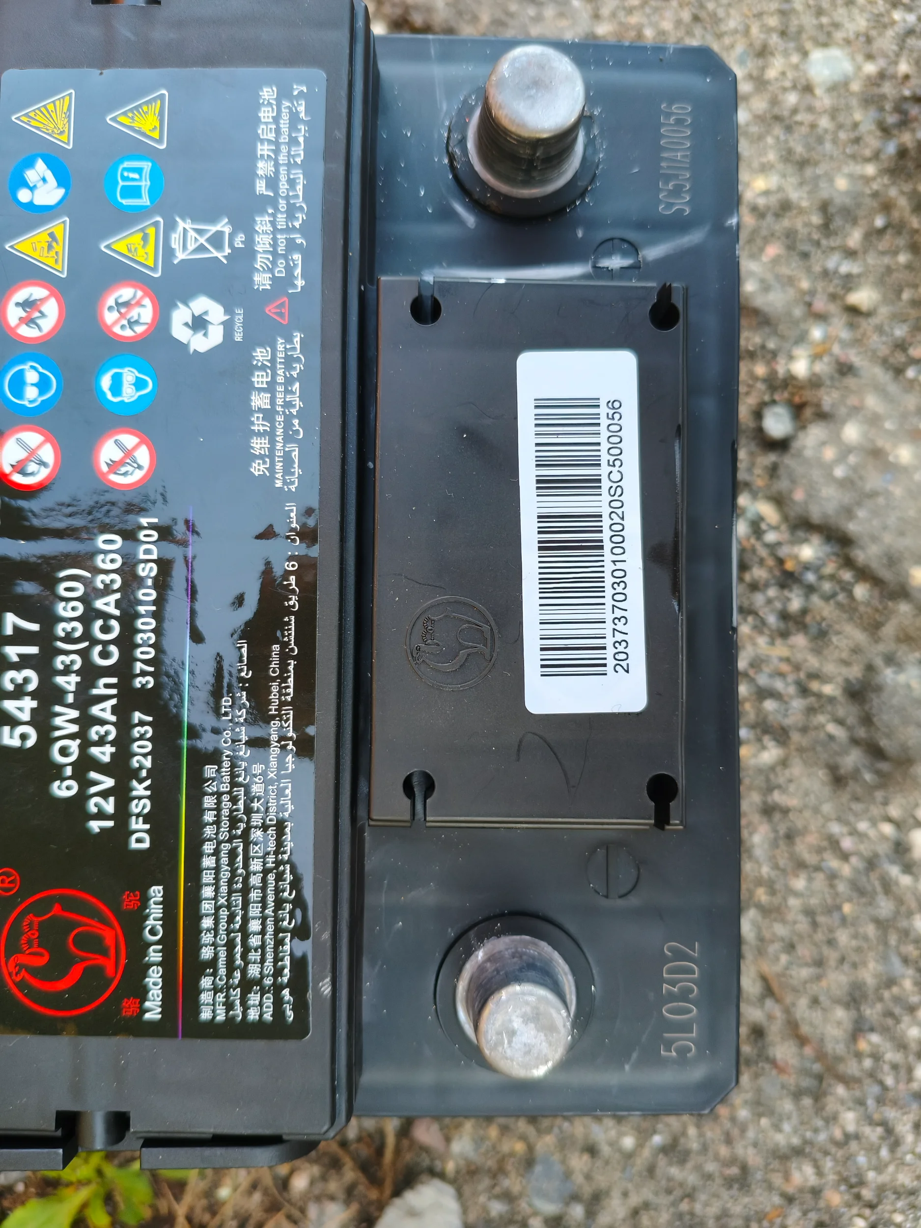

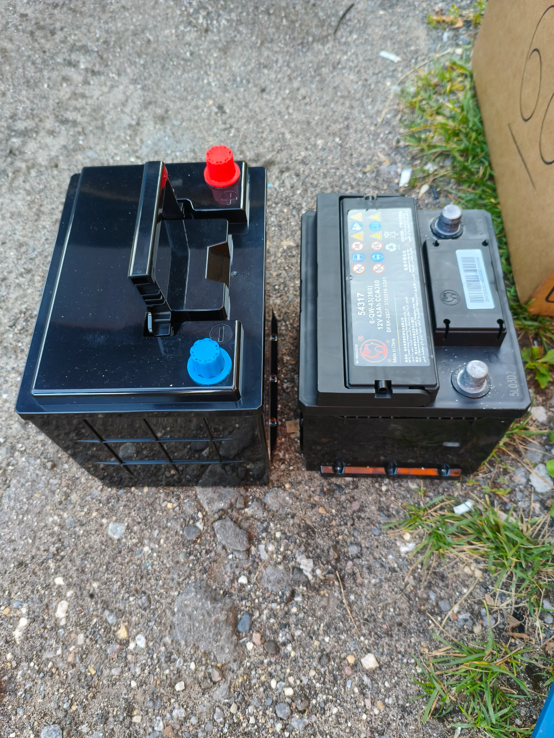

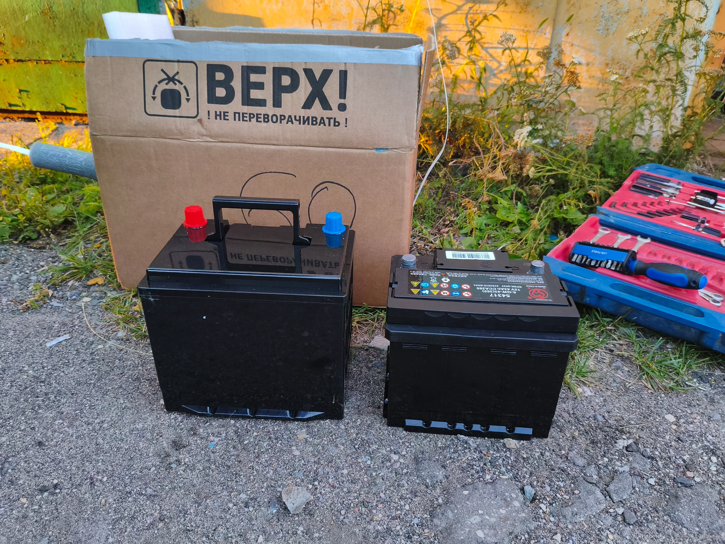

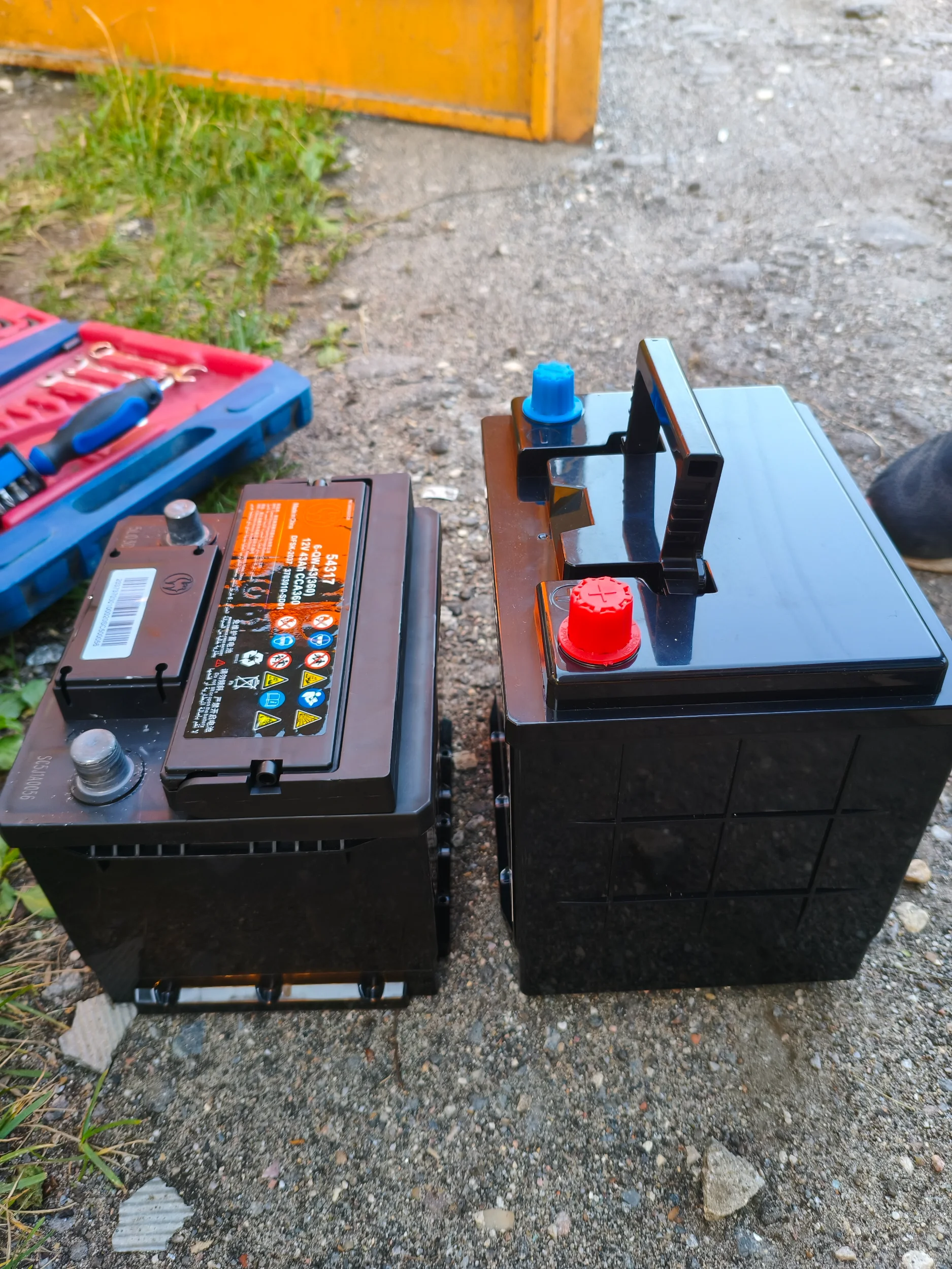

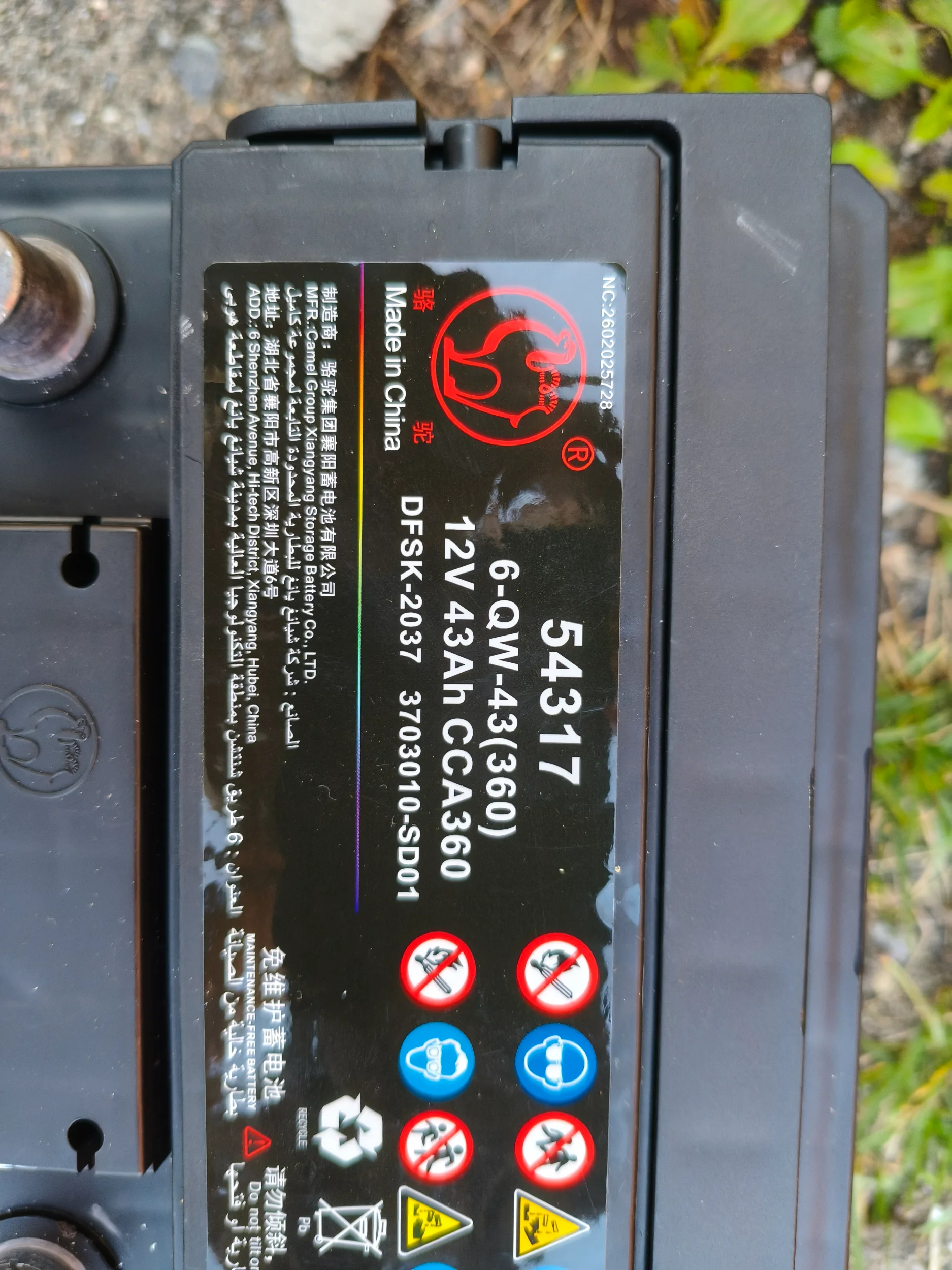

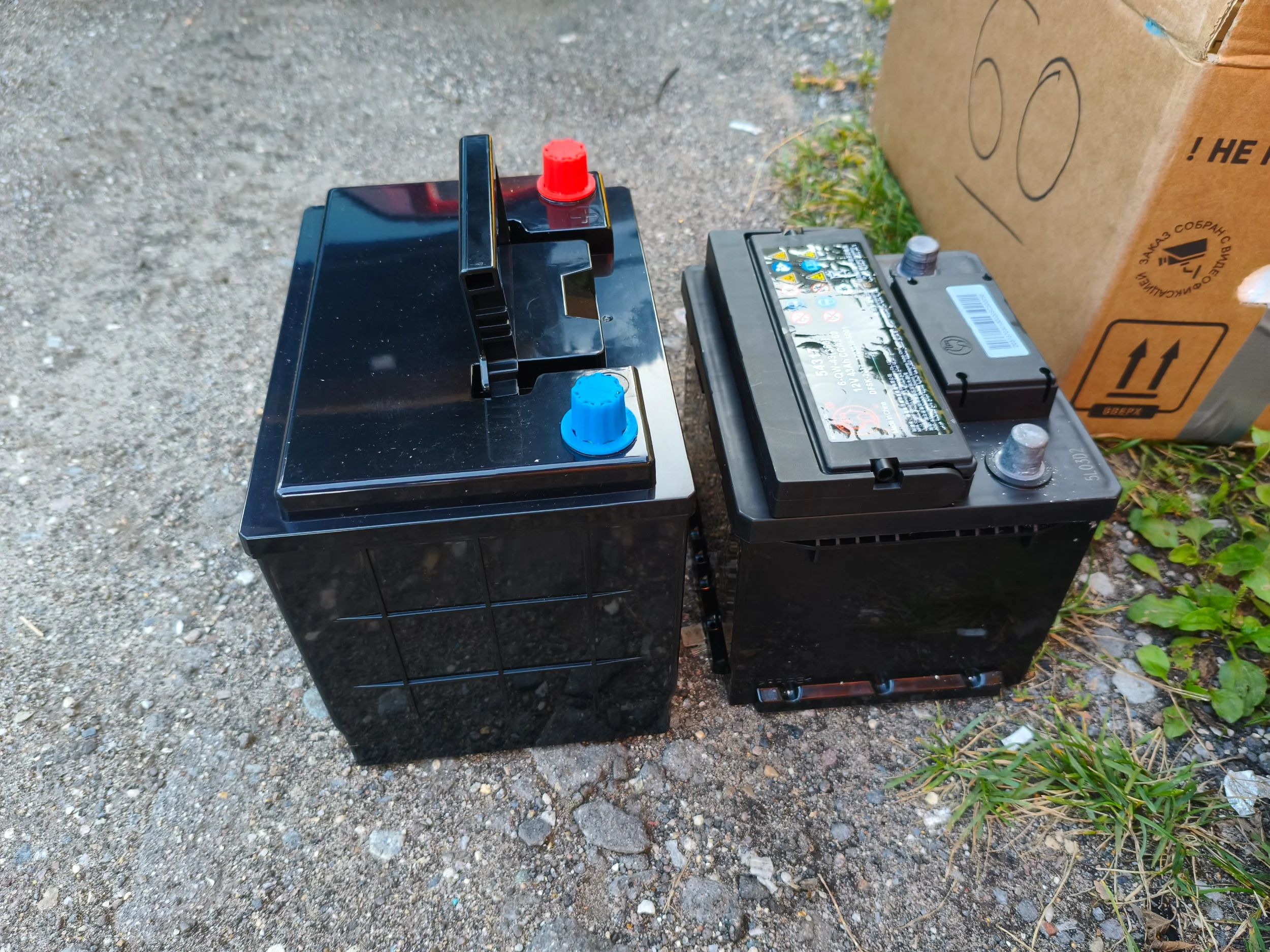

Попробовал кардинально решить проблему - заказал Натрий ионный, но промахнулся с размером - хотя продавец сам модель предложил как подходящюю. Зато возврат без вопросов лишних принял.
