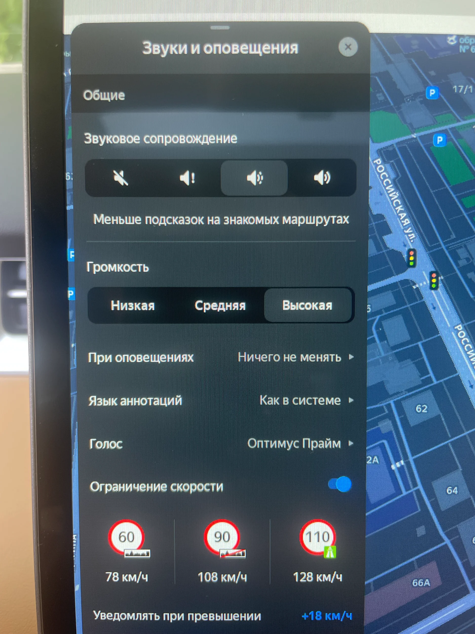

Как на яндекс навигации настроить так, чтоб музыку не отключал при озвучивании камер и т.д.?
В настройках звуки и оповещения в Я-нави выбрать при оповещениях - ничего не менять
