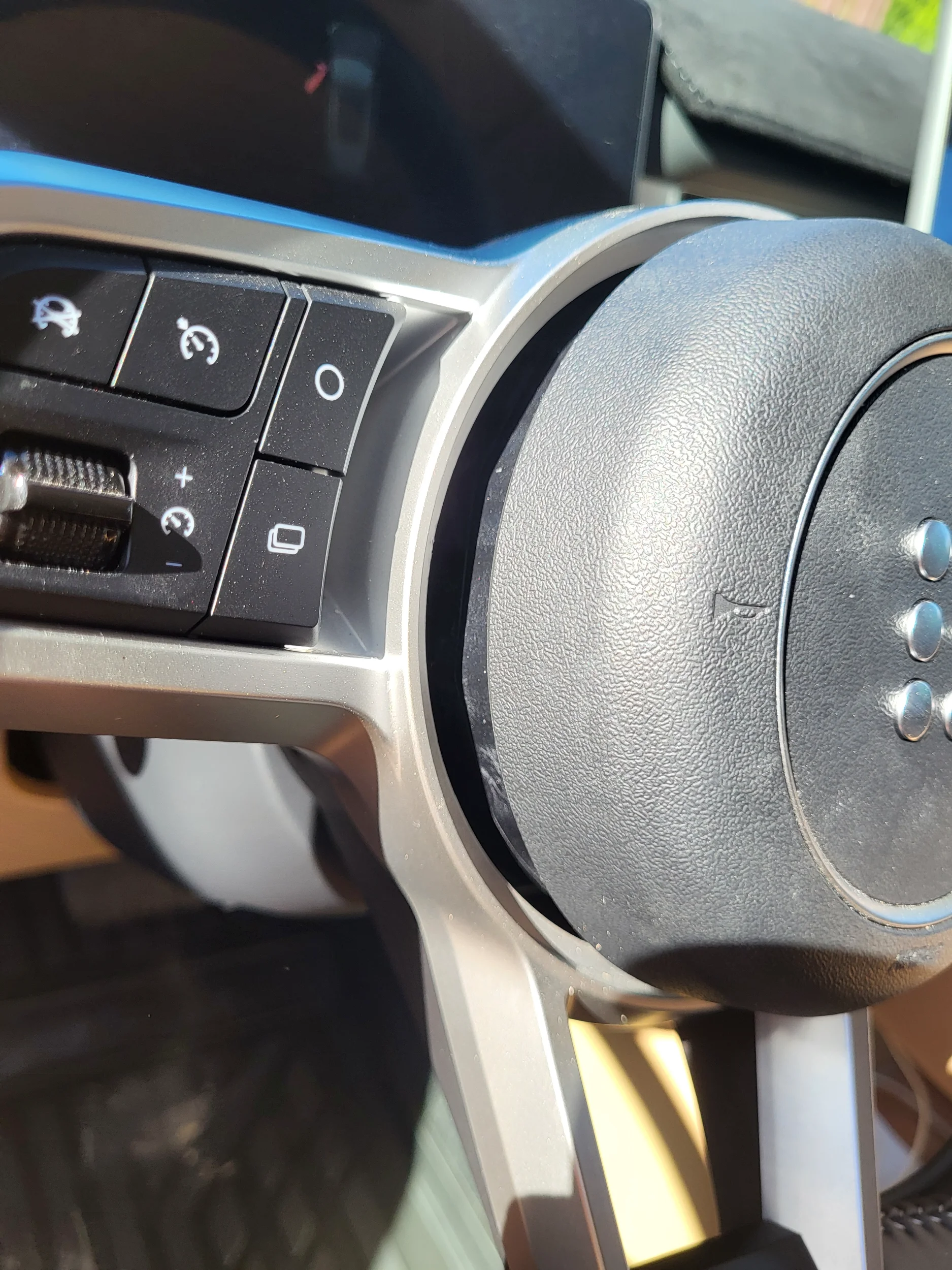

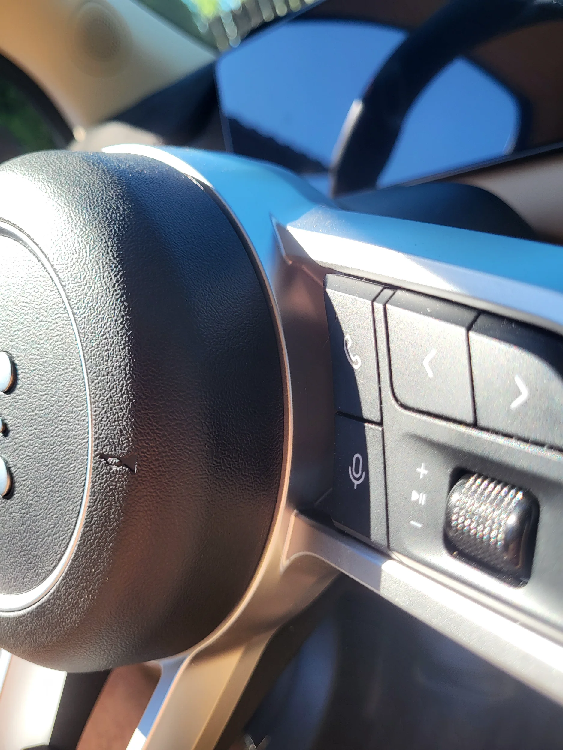

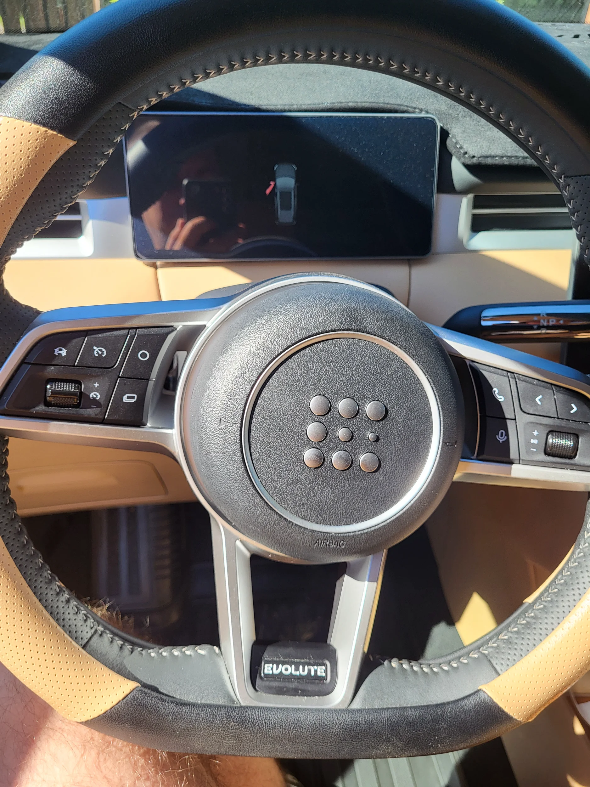

Всем здравствуйте. Стояла машина на выходных на даче, закрыта (но на солнце). Вдруг внезапно включился клаксон, секунд 20 проработал и затих. Подошел, ничего не произошло (типа удара или т.п.). Ну думаю, глюканула.... Собрался в магазин, открылась, запустилась без вопросов. И тут наблюдаю картину, кругляш на руле стоит криво, клаксон не работает. Записался в сервис на конец недели, там посмотрят.

dj_yxo, лайфхак - пусть авто привезут дилеру на эвакуаторе, будут пошустрее в другой раз. Поскольку эксплуатация с неработающим сигналом запрещена - Вы имеете полное право требовать бесплатной эвакуации на сервис
Спасибо, но вот когда они ее возьмут на осмотр, не понятно. Машина нужна каждый день. И так самое не удачное время дали (23 июля в 16:00), а мне ехать надо. А так запись на после 30.07. Вот единственное опасаюсь, не психанет ли подушка....
По виду просто защёлки не защелкнулись... Может и был перекос, а на жаре еще отщелкнулись дальше...
Подушка из-за накладки не психанет.
Но лучше разборать и поставить все ровно....
Я пробовал ее на место вставить, не фиксируется. Но при этом видимо и предохранитель сдох, раз не бибикает.
Позвонил в сервис с предметом того, что эксплуатация запрещена, они сказали, что очередь, машина все равно будет стоять.
Так пусть стоит, главное - заказ-наряд гарантийный пусть открывают на дату поступления... 45 дней начнут капать. Если таких наберётся за год больше - поменяете тачку на новую )
Ps а по такой неисправности 30 дней за год ... ;)
кОпать, вот как бы были намерения перестать стебаться но не удержался, вас русскому языку, как и всему другому, где, в Жмеринке обучали?😂
ну а это о чем? Переведите на русский😂
Будьте добрее. Там было написано именно кАпать, дни начнут капать) А все для того, что согласно Закона о защите прав потребителей, если вследствии Неоднократного устранения неисправностей и невозможностью пользоваться изделием (товаром) более 30 дней в течение одного гарантийного года, недостатки признаются Существенными и возникает право или вернуть деньги или заменить товар на аналогичный новый. Люди на этом миллионы зарабатывают на неустойках.
