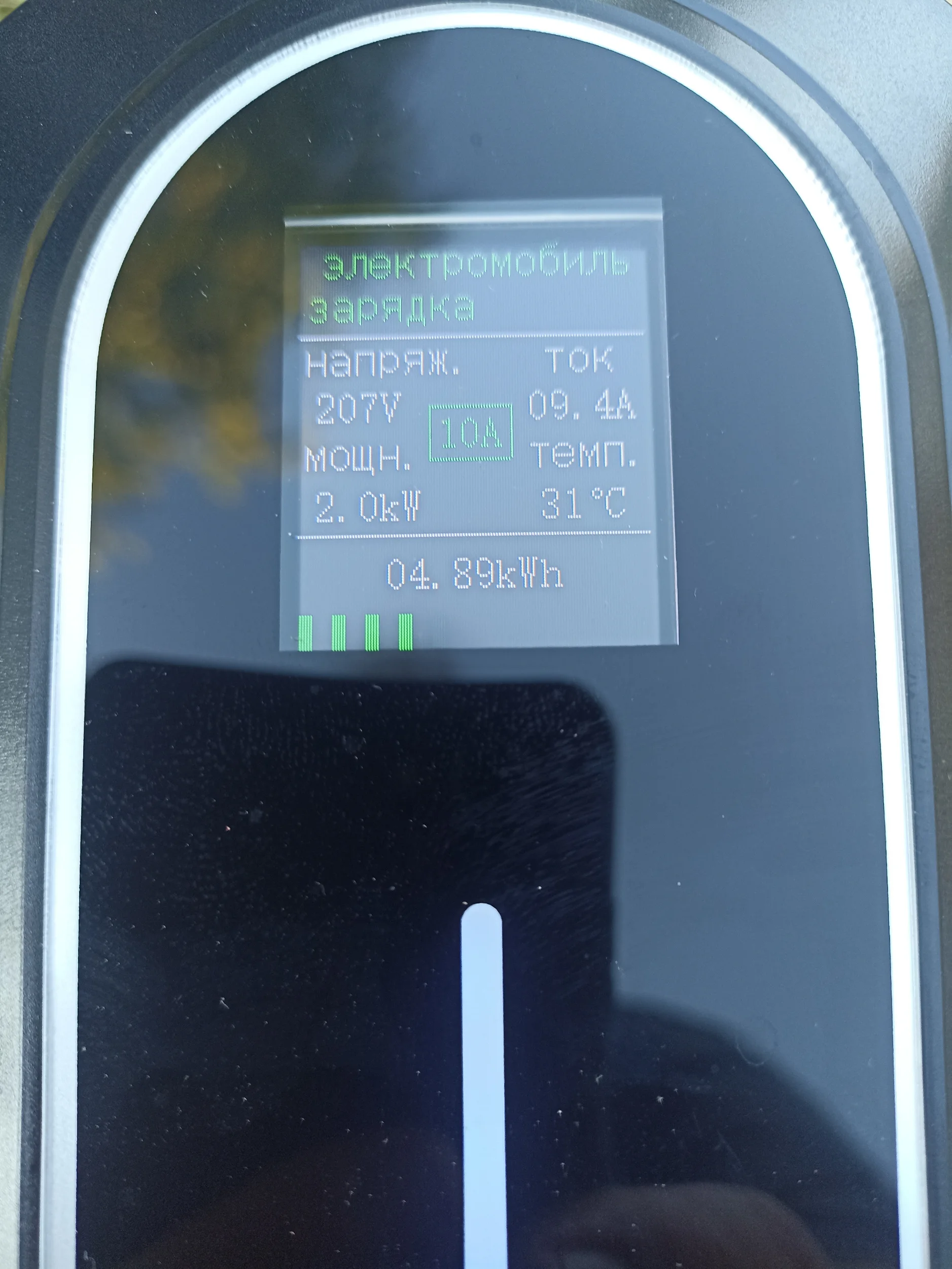

Стоит на даче всегда открытая. Ключ в доме, машина его не видит. Ничего никогда не разряжалось. Сейчас кушает... IMG_20260705_190952.webp (наконец провод дождался, с родным пошëл дым из розетки удлинителя)
Стоит на даче всегда открытая. Ключ в доме, машина его не видит. Ничего никогда не разряжалось. Сейчас кушает... Посмотреть вложение 2344 (наконец провод дождался, с родным пошëл дым из розетки удлинителя)

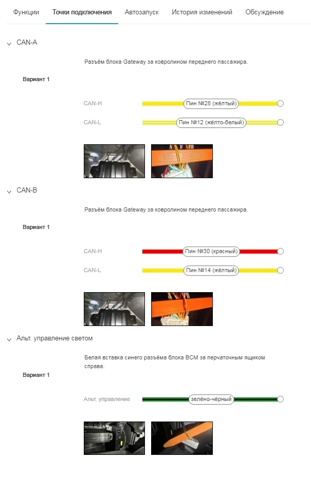

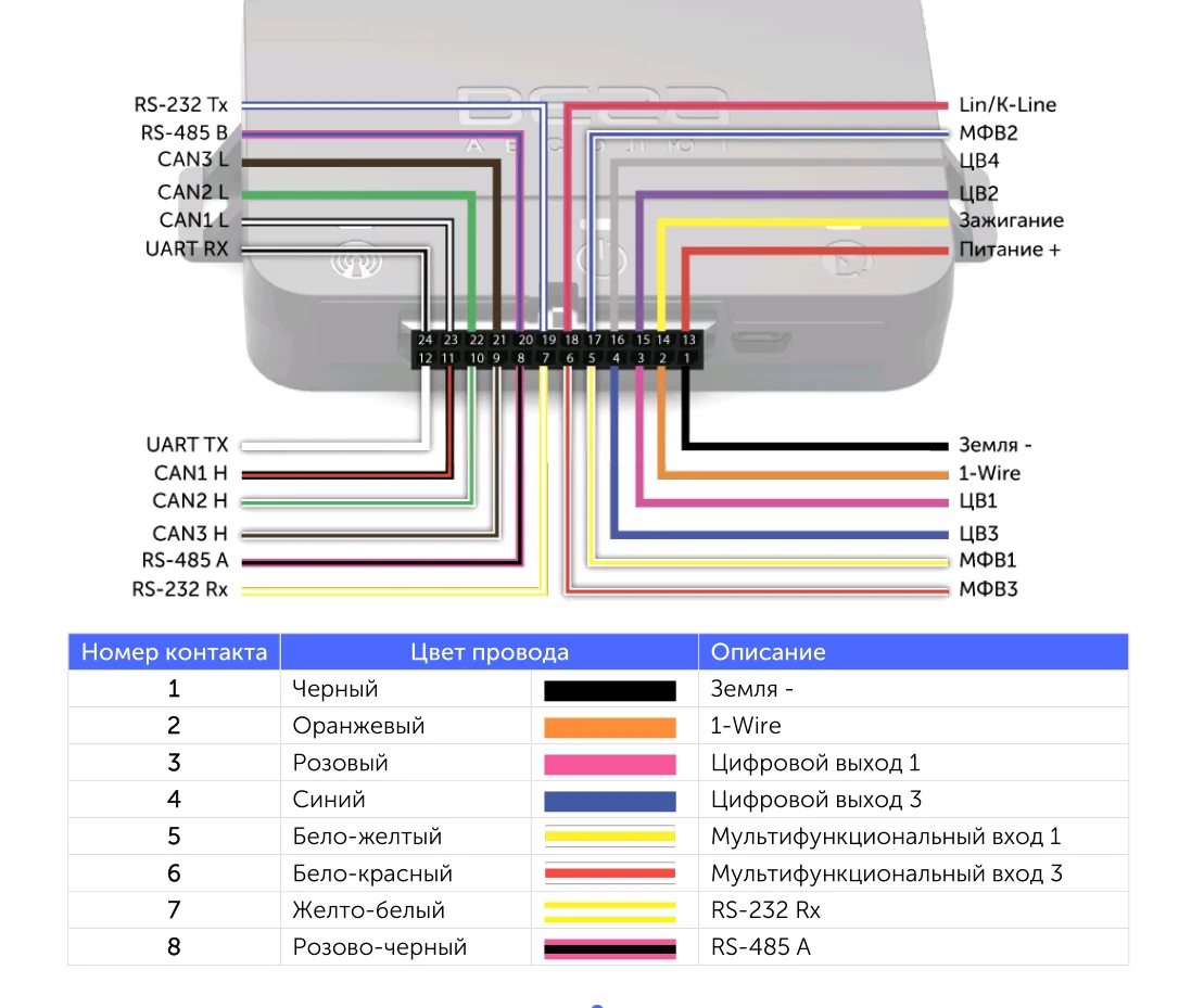

В переходнике к телематике не правильно соеденены провода. Вот две схемы - если разбираетесь в установке сигнализаций то поймете. Кстати на второй картинке перепутаны названия между собой CAN A и CAN B.
