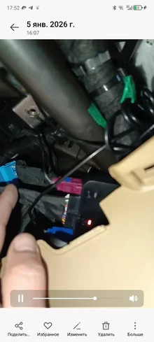

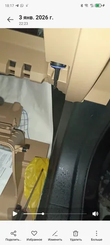

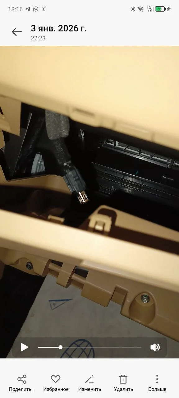

НЕкачественной сборке Липецка уже подтвердились, когда пытался вставить врешку в регистратор, но оказалось кабель не подключили.. Да и посмотреть снизу на некоторые моменты, мне всегда было интересно (фото для отчета прилагаю.)

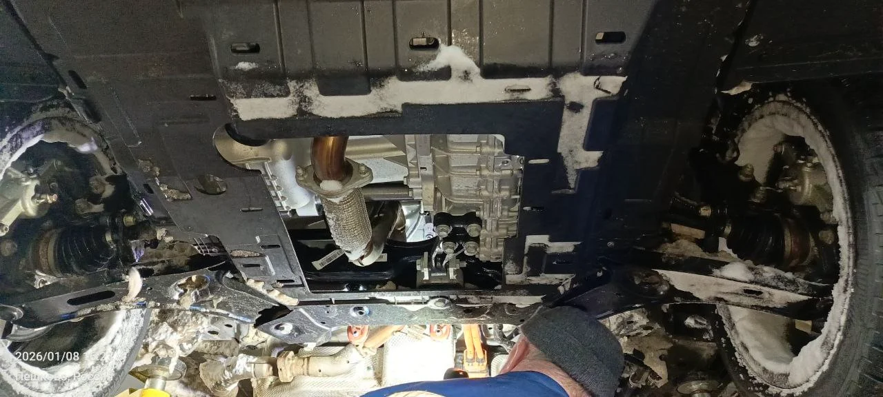

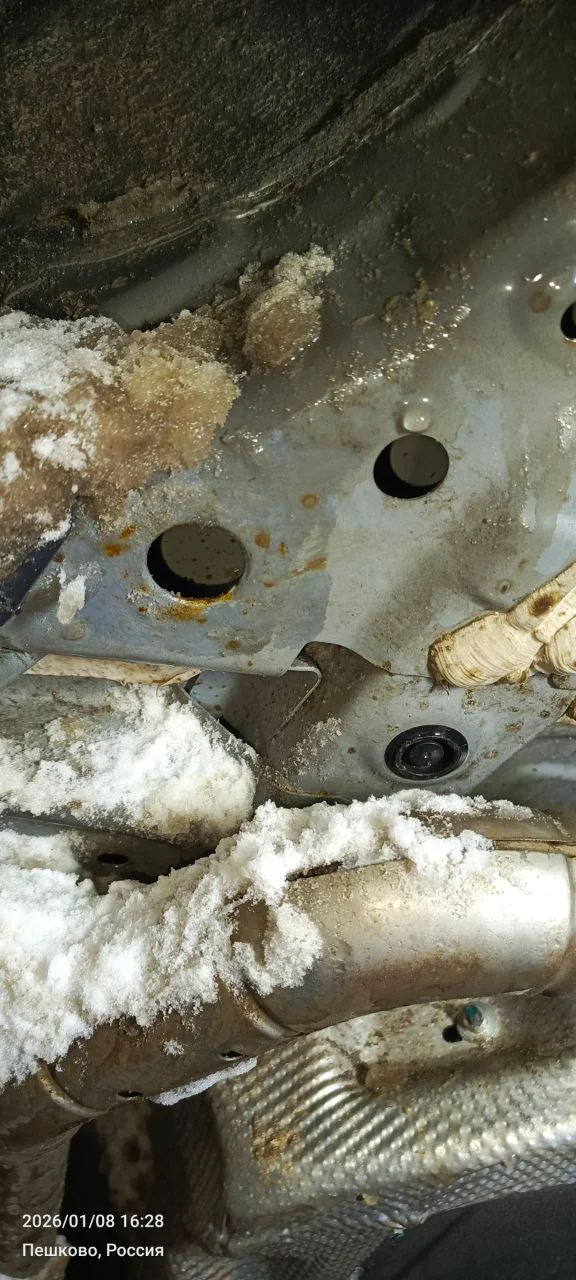

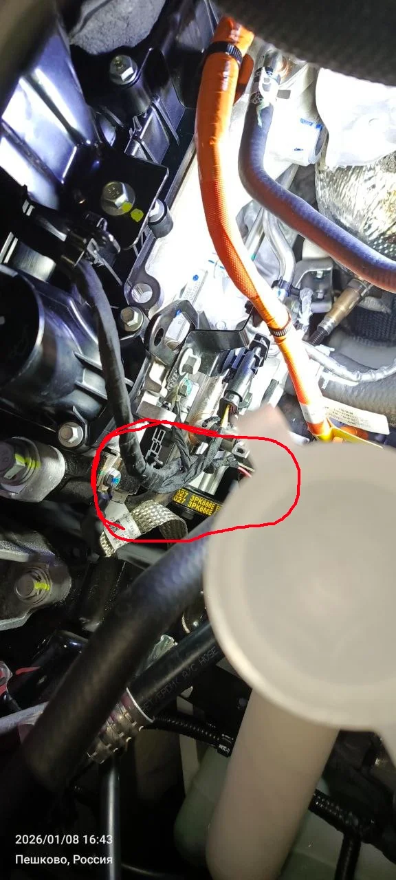

Защиты двигателя нет, брызги залетают аж на крышку воздушного фильтра, значит буде устанавливать.

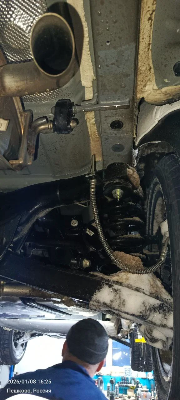

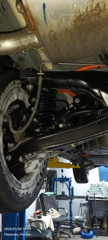

Обработка кузова отсутствует от слова совсем
, герметик на швах не держится
, отпадает, и в этих местах видна ржавчина
, и не только в этих, а по всему днищу
(напомню - выпуск авто декабрь 2025, сегодня 8 января, и месяца не прошло после покупки что же будет дальше??

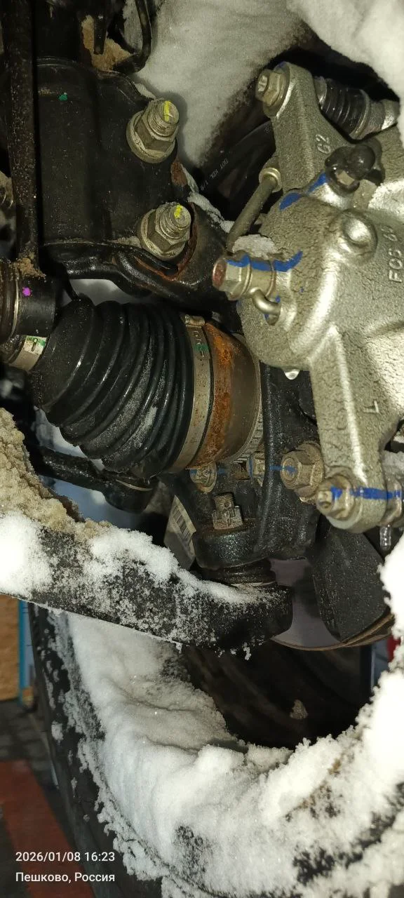

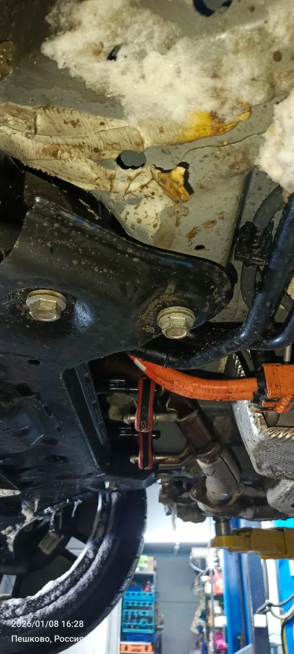

. - Тогда почему гайки на шаровых разные
???. Ну тут наверное мастер
торопился на новый год
, одну потерял и установил какая подошла.(была под рукой) (фото ) Это беда - но не та, гайки не затянули.
. Пришлось довернуть гайки накидным ключом
, целы один обороту, теперь норм.

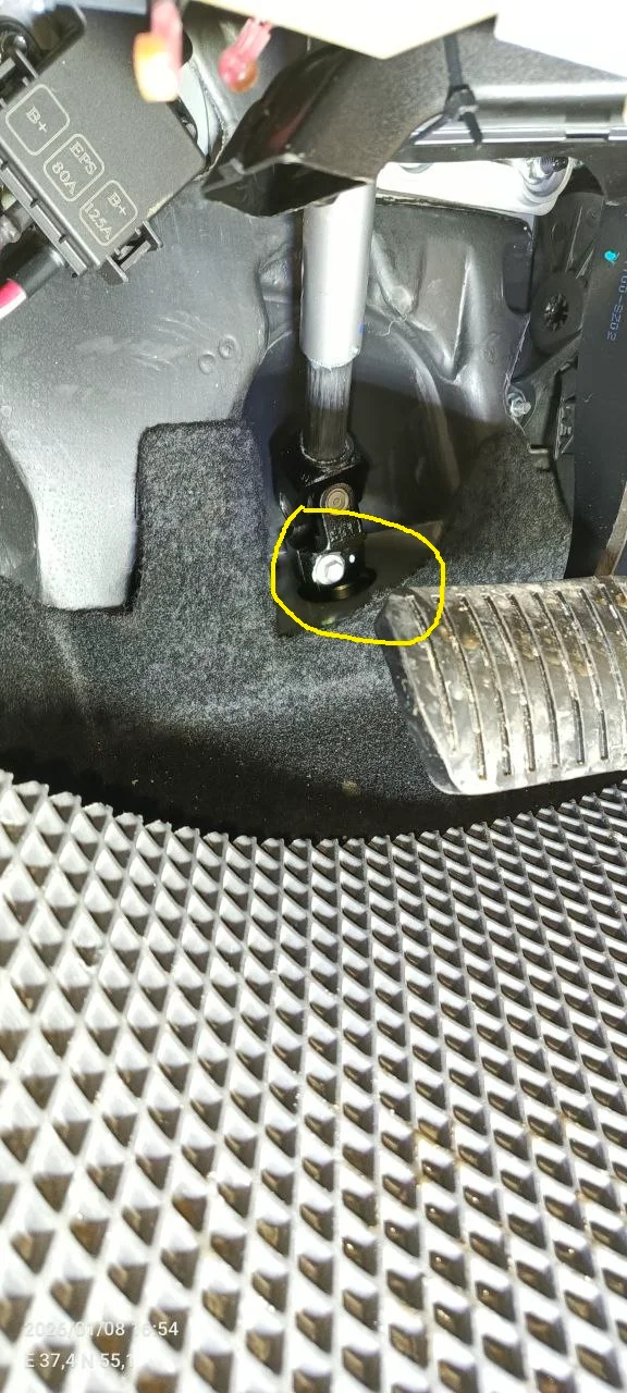

Подергали
рейку снизу, все норм, а вот в салоне покачали руль резкими движениями в стороны, и обнаружили - на карданчике шкива руля,
болт не закручен, отсюда и стук был (опять мои предположения подтвердились) (фото).

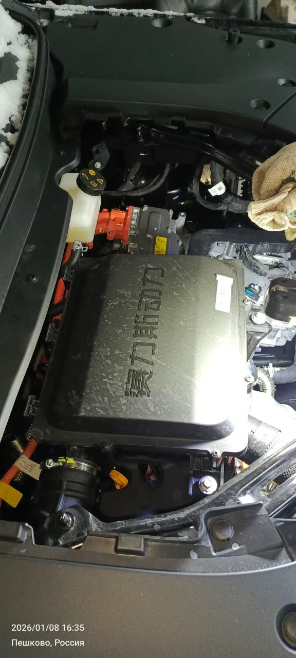

Осмотр показал, что батарея охлаждается фреоном (трубки подведены алюм. тонкие).

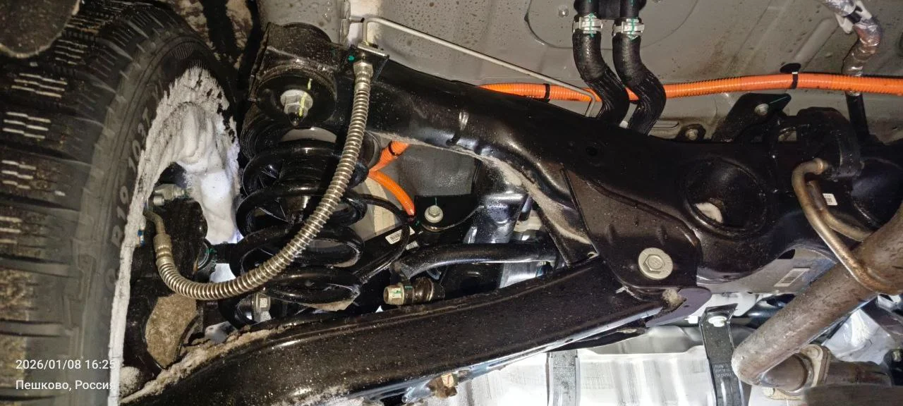

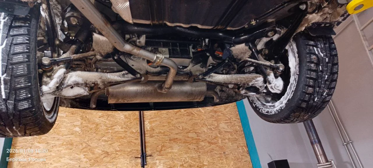

Задняя подвеска многорычажка но добротная, прослужит долго. Присутствуют задние стойки стабилизатора, они будут брать на себя большую часть нагрузки. Сход-развал (зад) нужно будет периодически мониторить. Глушитель проложен по правой стороне.

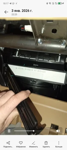

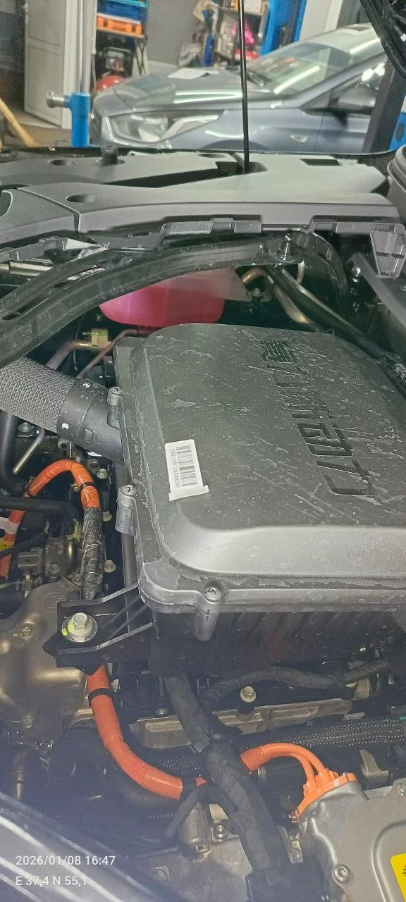

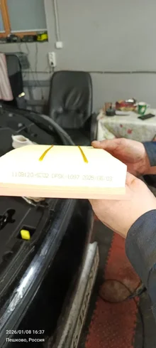

Сняли воздушный фильтр и посмотрели артикул, теперь знаю какой аналог можно подобрать.
(фото)
Вся залитая по уровню охлаждающая жидкость одинаковая и на цвет и на вкус, только в разных бачках.

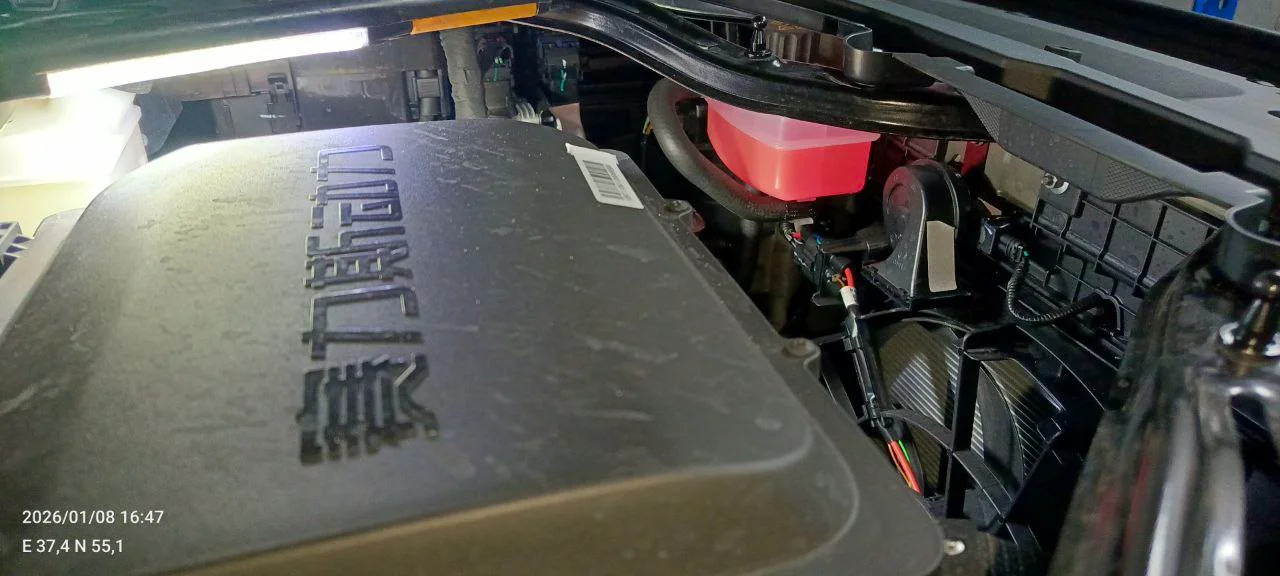

Слева с переди шланг от расширительного бачка идет на помпу и охлаждает установку, но в бачке жидкость холодная и шланги тоже.

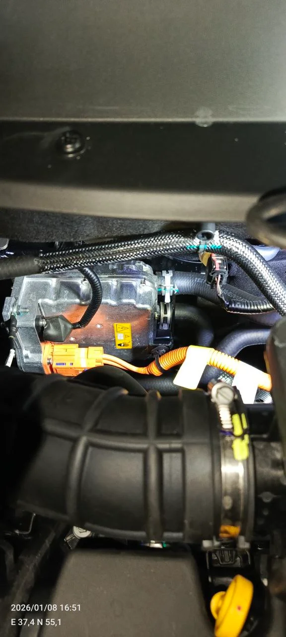

С пассажирской стороны расширительный бачек оказался теплым, и также теплые шланги идут в салон от коробочки справа под капотом (вероятно в ней установлен нагревательный электрический элемент).Так же шланги проложены по левой стороне днища в заднюю часть салона, для равномерного распределения тепла.
ДВС и шланги от него холодные, я ехал только на электричестве).
