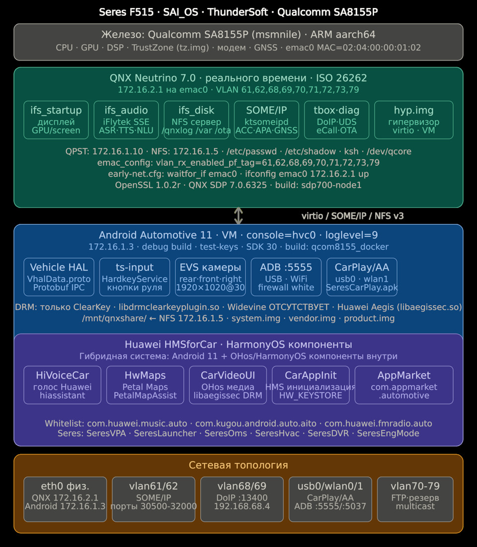

То есть режим разработчика и отладку по USB не обязательно включать? Тогда действительно ставить незачем. IP адрес можно и на роутере посмотреть.
нет АДБ режим вообще нахрен не уперся активировать ан магнитоле)
доступ в него через консоль на порту 5555 октрыт

Ящик пандоры это QNX который стоит виртуальной машиной
ЭТО И ЕСТЬ ЭКОСИСТТЕМА АВТО.
