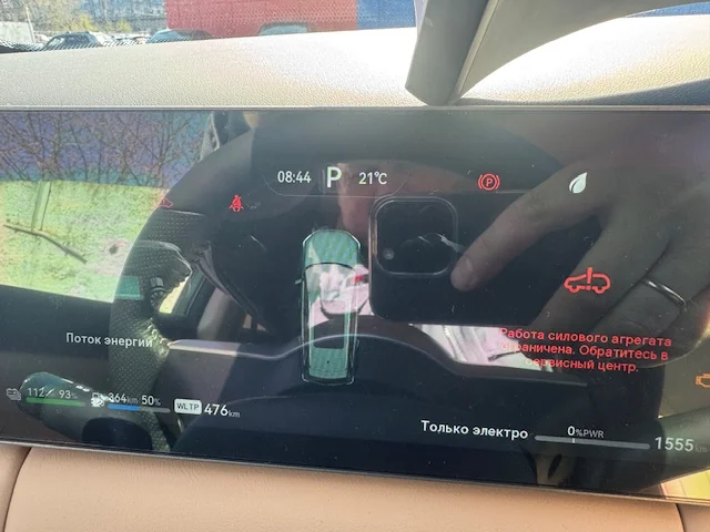

Вот такой сюрприз с утра, прошло через 20 минут.
Может кто сталкивался?

В итоге ситуация такая.
В мае приехал к дилеру. Прочитали ошибки их была масса из разных областей, даже фото не стал делать.
Как мне заявили причина может быть в блоке телематики, по словам специалиста не могут практически все системы одновременно заглючить. Рекомендовали отключить, что и было сделано в тот же день (отсоединили разъем), сбросили ошибки.
Машина осталась без обратной связи и дистанционного управления. Ездил так 2 недели ошибка больше не вылезла.
Дождался первого ТО 3000км (4 июня), на этом ТО подключили блок телематики обратно, по заявлению специалиста ошибки быть больше не должно.
На 23 июня пробег 5200км, ездил несколько раз и по трассе с пробегами по 500км и в городе ошибка больше не появлялась.
Как то так...
куча иконок просто,все что есть в тачке все светиться по очереди,смогу выложить фото и видео выложу

То же самое. У дилера переподключили Вегу. Перепрошили ее. Месяц ездил нормально.
На стоящей машине с кондиционером с режиме READY выскочило сообщение на 68% - ограничен режим работы в приоритете топлива, хотя стоял в режиме электрод.
И посыпалось. Чем дальше тем больше елка из сообщение.
Кто то решил это окончательно?
Отключение Вега не помогает. Спонтанные ошибки не зависят от самого блока.
Может шлейф?
