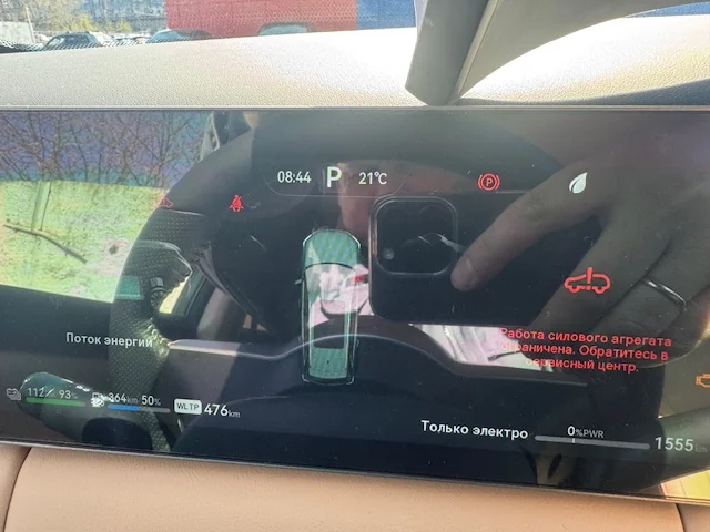

За 5000 было уже много интересного, иногда на ходу загорается куча ошибок друг за другом по очереди все отказало вроде как, но едет и все норм, моргает, пиликает, иногда зачем то заводит ген установку и глушит и так по кругу, иногда день или два чек горит потом тухнет, зимой ну никак не хотела греть машину, хочет греет а хочет нет, ничего не помогало не ползунки смещать от ген установки греть или нет, тупо раз 3,5,7 глушить а потом срабатывал нагрев или в принудиловке вкл зарядку батареи от ген установки и от нее отопление, писала не исправность отопительной системы, последний прикол, но это у многих трещотка под капотом, больше газу больше треска и в обратку, кто что писал а оказалось ползунок надо тоже передвинуть в разделе звука при увеличении скорости увеличение звука и все, как тут писал один человек там фиксики живут походу.

Так а какие ошибки то? номера есть, или какие иконки подсвечивает?
При каких условиях это происходит?
У меня один раз только вываливало ошибки, когда маленький акб сдох в 0 и я с бустера включился, всё поехало, но выдал ошибку «неисправность тягового двигателя», сброс клеммы поставил всё на свои места... Потом вспомнил про ELM`ку внедрил, прочитал что там есть и стёр чтоб не маячило.

куча иконок просто,все что есть в тачке все светиться по очереди,смогу выложить фото и видео выложу
скажите, пожалуйста как то удалось решить эту проблему, что официалы говорят?
Официалам не показывал,лень ехать,само все прошло,просто исчезло))))

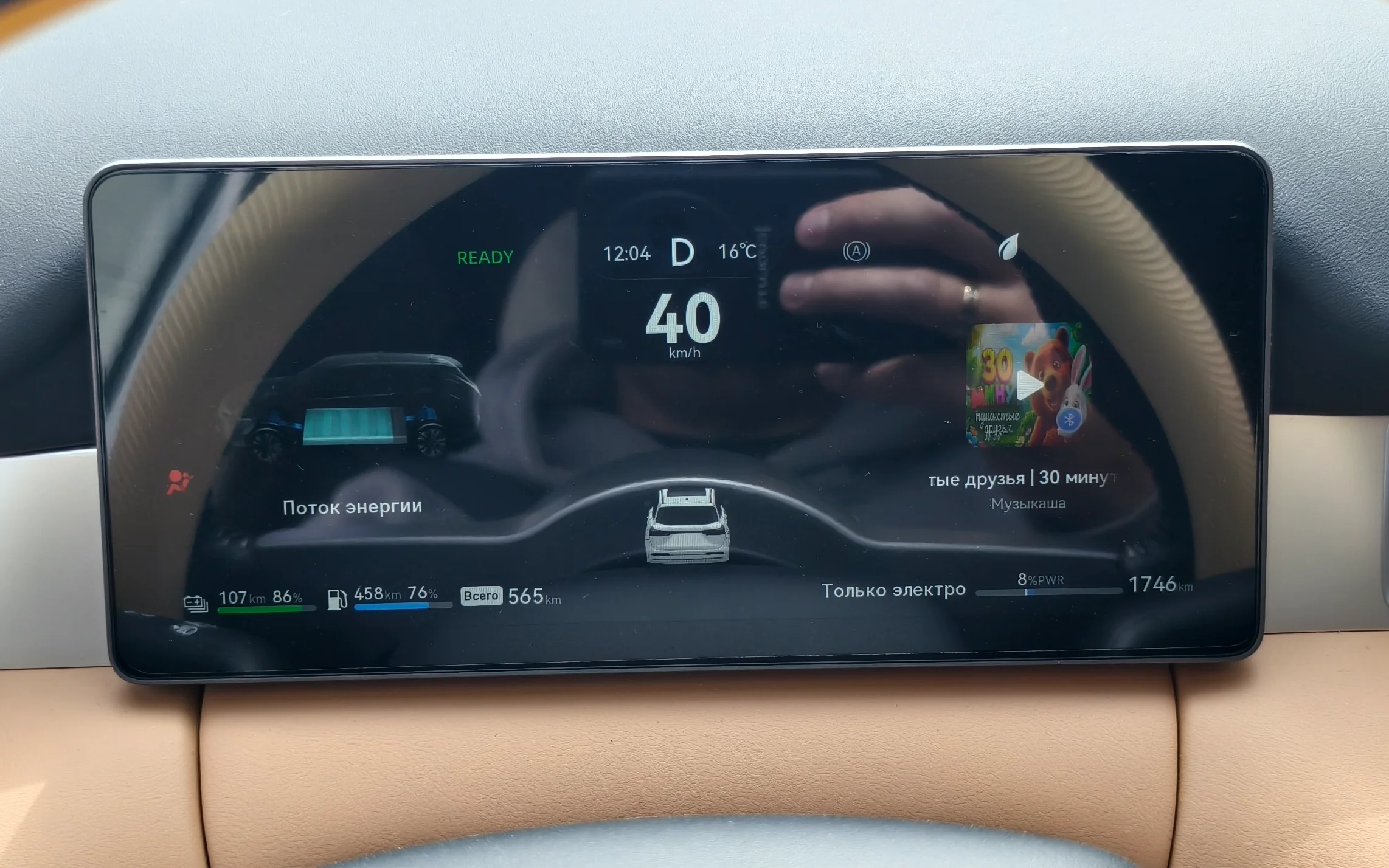

Всем доброго времени суток, коллеги! ))) Загорелась иконка подушки безопасности, и никак не уходит, скидывал ошибку через ОБД CarScanner, иконка исчезала, но через 10 секунд снова загорается. Никто не сталкивался с такой проблемой? Клему с аккумулятора тоже скидывал, мало ли, но не помогло. Программа показала код ошибки C1200(1А), но нигде никакой информации не нашел

Интересно, а дилер чем диагностику делает? Launch или какой-то дилерский прибор у них?
Не важно чем делает дилер. Важнее найти прибор для личного использования. Думаю какую вязку выбрать. Свисток и по. Чтоб не дорого было. Дилер у меня слишком далеко. ПО есть Diagzone. Осталось свисток подобрать и продавца найти который только на донгфенги ключ продаст. Хотел бы услышать мнение тех, кто в этом разбирается.
