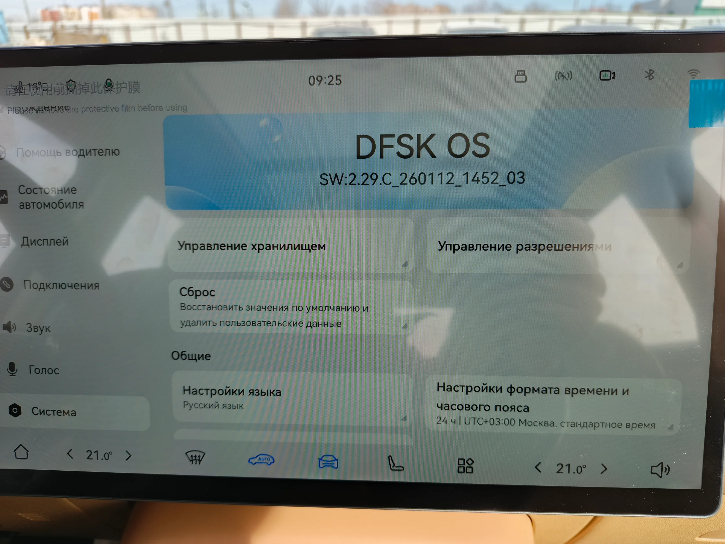

Коллеги спейсоводы, добрый день!
Все таки включения Автохолда я у себя не нашел!
В том месте где у уважаемого Это электробус стоит Автоудержание, я у себя обнаружил "Комфортное торможение"
А там где Автохолд должен быть по Инструкции (стр. 65) его нет и в помине.
Поэтому думаю что в прошивке 2.29 его Моторинвест упразднил как класс.
Прикладываю фото с версией прошивки.
Еще просьба, у кого уже обновленная прошивка 2.29 проверьте у себя. Есть там все таки Автохолд или нет.

Парадокс, но у меня точно та же версия прошивки, и по моим наблюдениям - она самая свежая на текущий момент.
И тоже полный привод. Чертовщина какая-то)
А можете 10 раз быстро ткнуть в плашку DFSK OS, запросит пароль - введите 0119, и сфоткать, какие там ещё версии ПО других блоков он показывает? Сравню со своими.

PBCH, удивительно, но по версиям - всё идентично... только у меня ещё про какой-то Т-бокс есть, но его нет
Еще обнаружил разницу, у Вас дальше идет "Помощь на спуске", а у меня "Помощь на скользкой дороге".
Я машину забирал у дилера 25.03.2025 и когда забирал пришлось подождать. Сказали пришло обновление прошивки, надо сразу обновить.
Так что скорее всего Моторинвест все таки с прошивкой что то подшаманил.
Конечно переживу и без автохолда, но осадочек остался. Обещано одно, по факту другое.

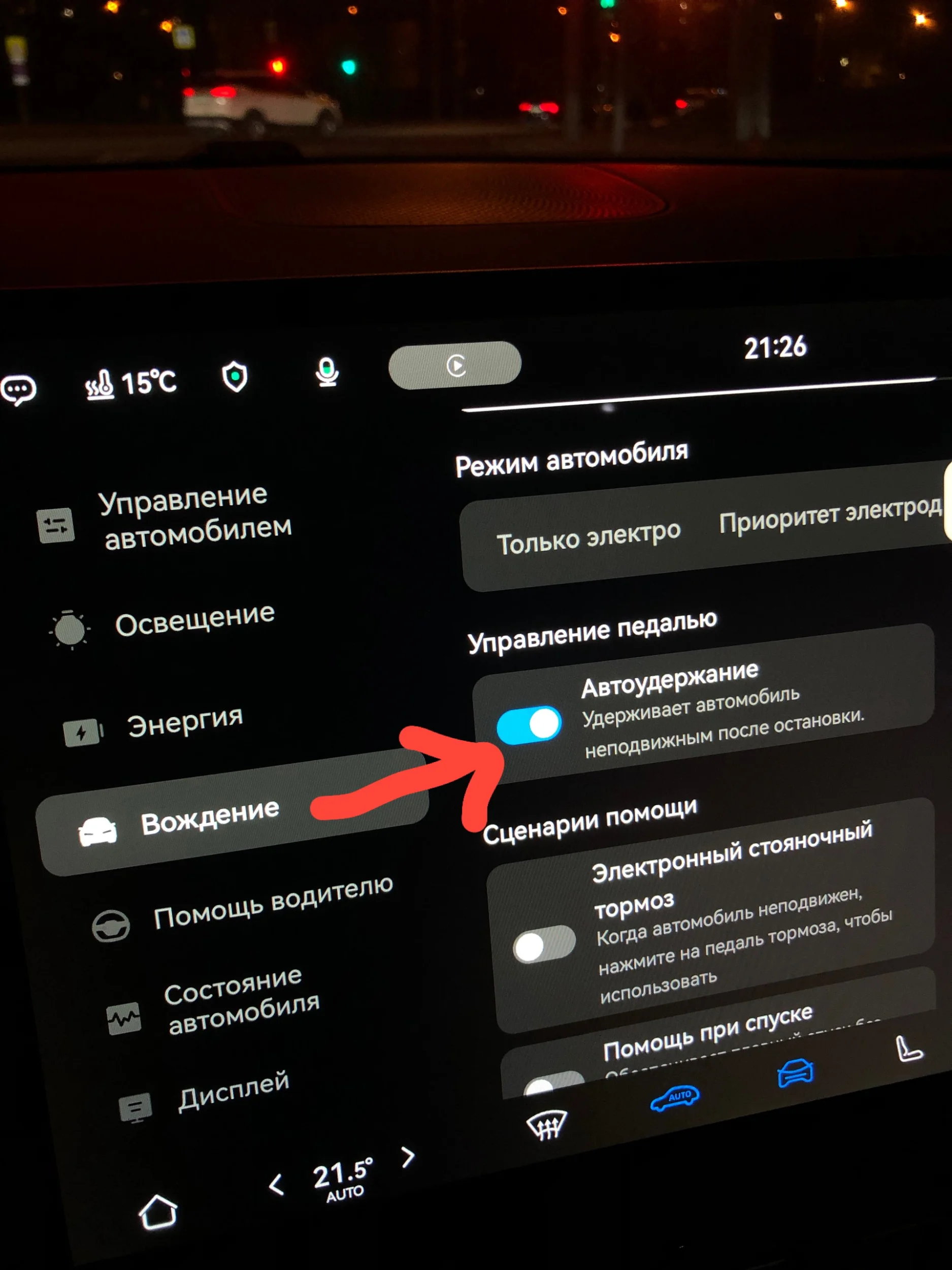

У вас тоже нет "Автоудержания" в настройках вождения? :rolleyes:
Симпатии: PBCH

у меня включен этот ползунок. на светофоре отпускаю педаль тормоза. машина стоит. ничего в P не переключается. нажимаю на газ, поехал дальше. это и есть автохолд.

нет у меня только ползунок Электронный стояночный тормоз. он включен и выполняет функию автохолда
