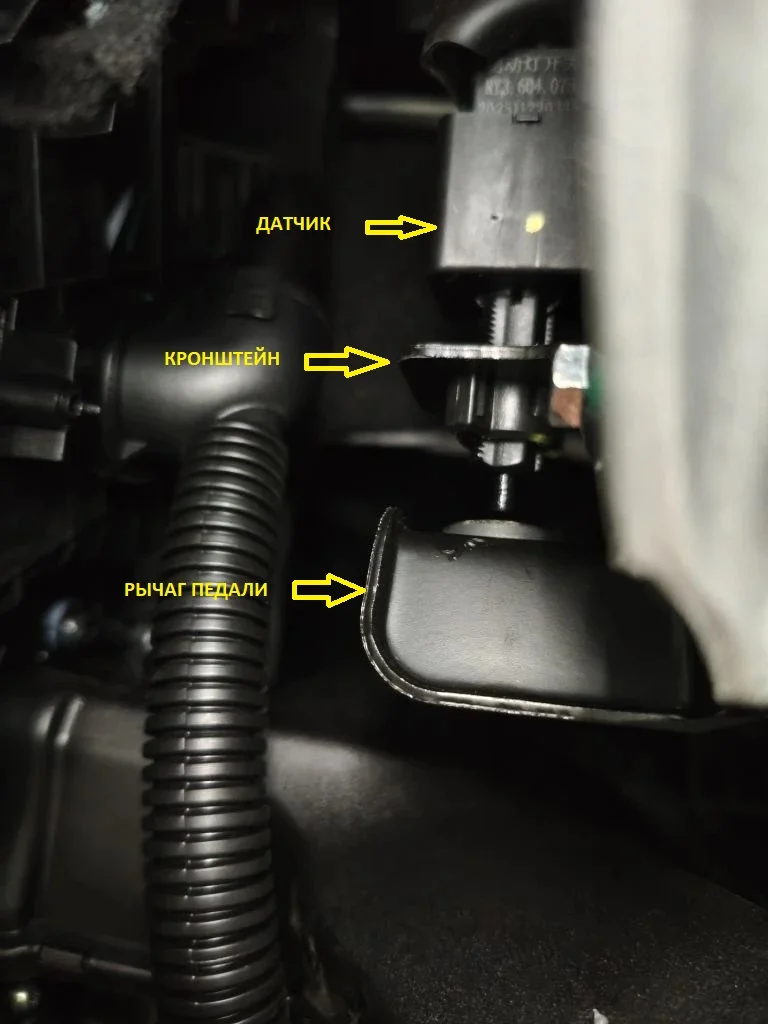

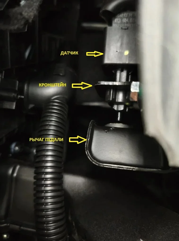

Есть там концевик, но подлезть к нему проблематично. По идее он легко регулируется (видно резьбу на фото), но видимо его ставят на заводе как попадется. У меня "стопы загорались" при продавливании педали на 15 мм. Но я отрегулировал его положения сместив кронштейн, на котором он установлен. Там 2 болта с головкой на 8. Теперь при прожатии на 5 мм все загорается. Переключаться тоже лучше стало между D и R, видимо данный датчик принимает участие в логике работы смены режимов движения.

Подтверждаю, это наша лягушка. Так же отрегулировал нажатие. Так же ставил 5 мм на срабатывание. Надо изловчиться и изогнуться чтобы сделать данную процедуру.

Ну, мне в итоге это сделали у дилера за 5 минут. Но инфа полезная в любом случае.

можно подробней где это искать? тоже достало не срабатывает тормоз и дилеру на то1 забыл это сказать...
Фото не мое, отсюда с форума. Головой сегодня посмотреть залез, чуть шею не свернул, чтоб подлезть нужно снимать панель под рулем или руки как щупальца осьминога. Несколькими постами оно выше есть, кстати.

Ничего не снимаем, подкладываем толстый плед и на спине заезжаем головой к педали "ускорения", правую руку заводим вверх, на лоб фонарик. Ну что вы в самом деле, камасутру что ли не изучали? :D
Я даже левую руку туда смог поместить когда закручивал, там проблема что нижний болт с гайкой, а не в тело кронштейна, и эта гайка проворачивает, потому есть определенная сложность затянуть ее, но я так и не смог гайку ничем застопорить, в итоге вращал болт пока не затянулся, хотя хотелось бы посильнее.

да фото видел но не очень понятно, в выходной будет развлекуха с камасутрой...

Я также сделал, ничего не снимал. повезло, гайка не прокручивалась
