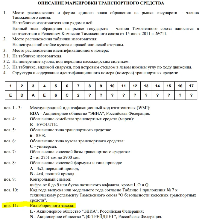

Не совсем понятно - собраны в Китае - тогда и VIN номер должен на другую букву начинаться , не ?
Например Хавал Н3 - первые партии шли китайской сборки , но вин номер на L начинался , потом тульские пошли и на Х пошли номера , если не путаю .
А тут как ?
А тут как ?
Ну так что подчёркнуто - коды сборочных заводов , и они оба в России .
Я же спрашивал о именно китайской сборке - была ли вообще она , конкретно что допустим , первые товарные партии машин были из Китая , как выше указал , у Хавала ? И ВИН номер отличался начальными буквами .
Так что получается , не было чисто китайской сборки , всё изначально в России собиралось .
