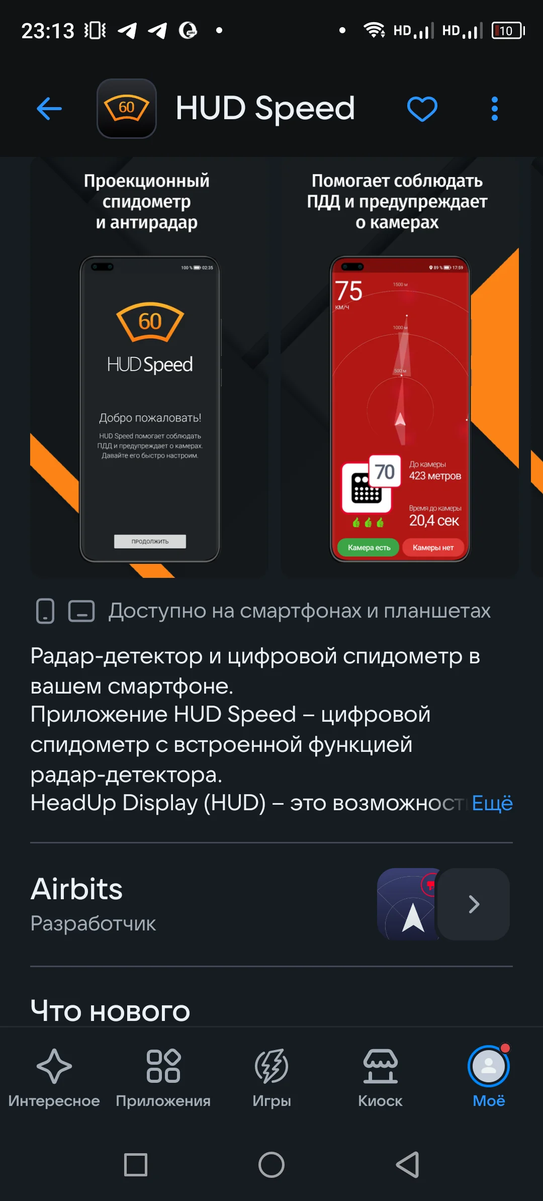

Антирадар установите базу обновите и слушайтесь искусственный интеллект...
Яндекс навигатор или яндекс карты подают звуковой сигнал когда превышаете порог настраивается
