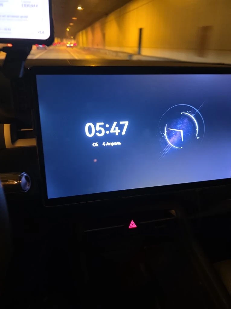

Подскажите а как время выставлять.не могу найти.
Ни как его нельзя выставить, можно только выставить часовой пояс. все остальное машина берет из тырнета. В свете последних событий с глушилками интернета и геолокации сбивается не только время, но и дата. Сегодня у меня была машина из будущего :). Все вернулось когда уехал из зоны глушилок.
