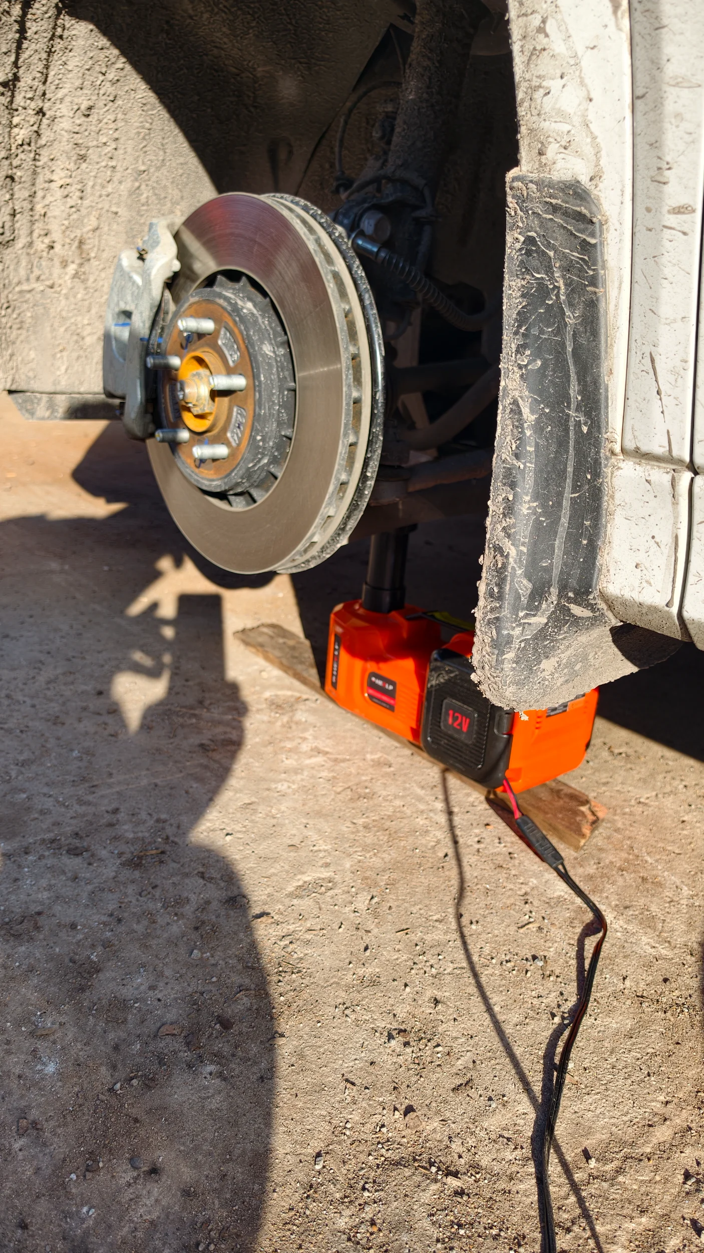

Завтра установка на перед, проверка. Это запаска! Цена новой, как старой докатки - 9к (с шинкой). Все параметры после проверки, новую тему нет смысла лепить, тут все.

И лестницу наверх, и шноркель, и реечный домкрат 1,5метровый рядом - картина маслом, всплыло в памяти почему-то. Какая есть, 1:1 в диаметр, проверял. Все остальное вкусовщина, мне чтоб было, уже покойно на душе как-то стало (про колеса на авто).
Не забудьте про домкрат и балонник )

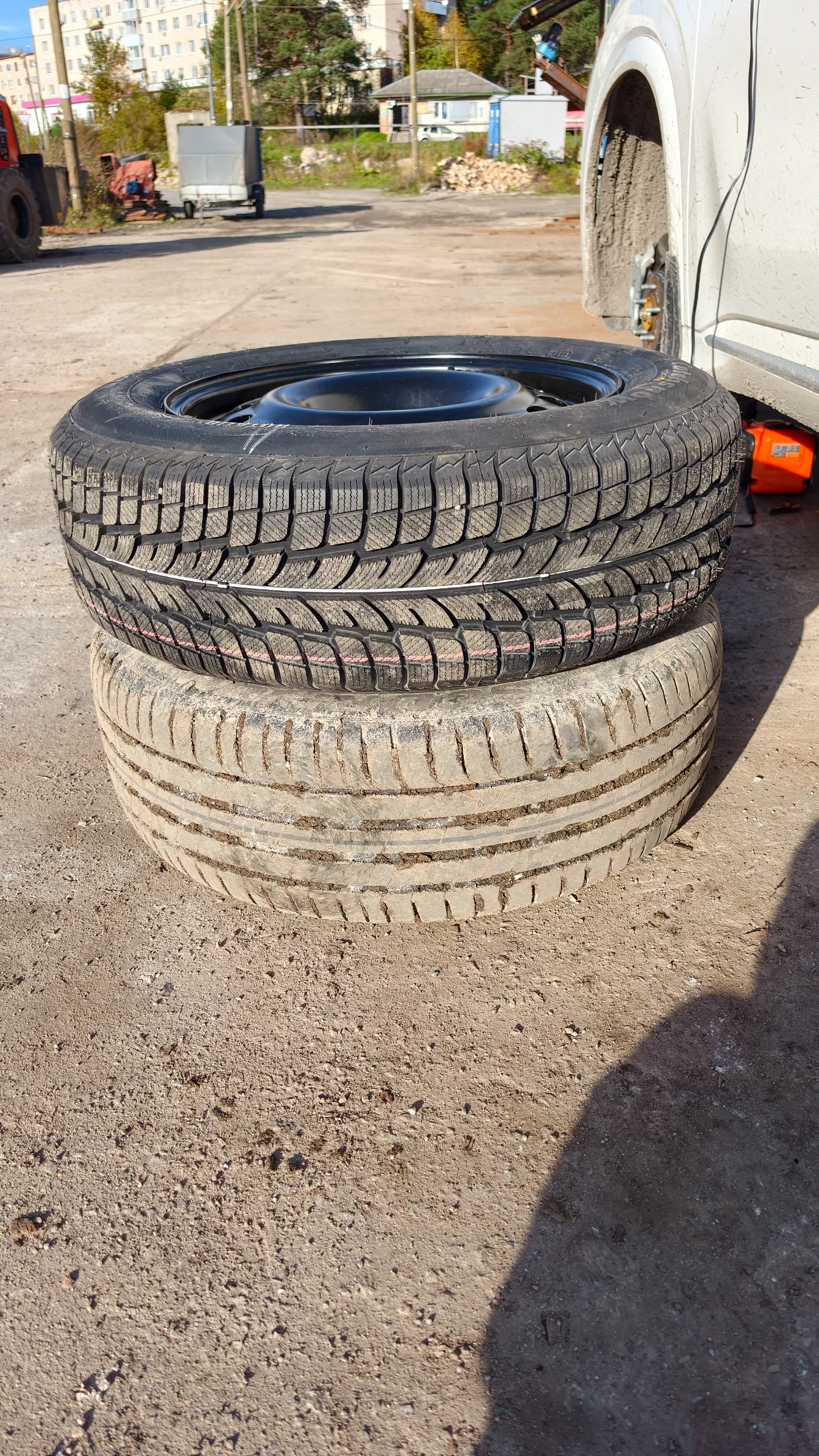

Параметры запаски: штамп R17x7J 5x110 ЕТ46 ЦО 63,3 расточка в 67 мм. Резина 215/65 R17

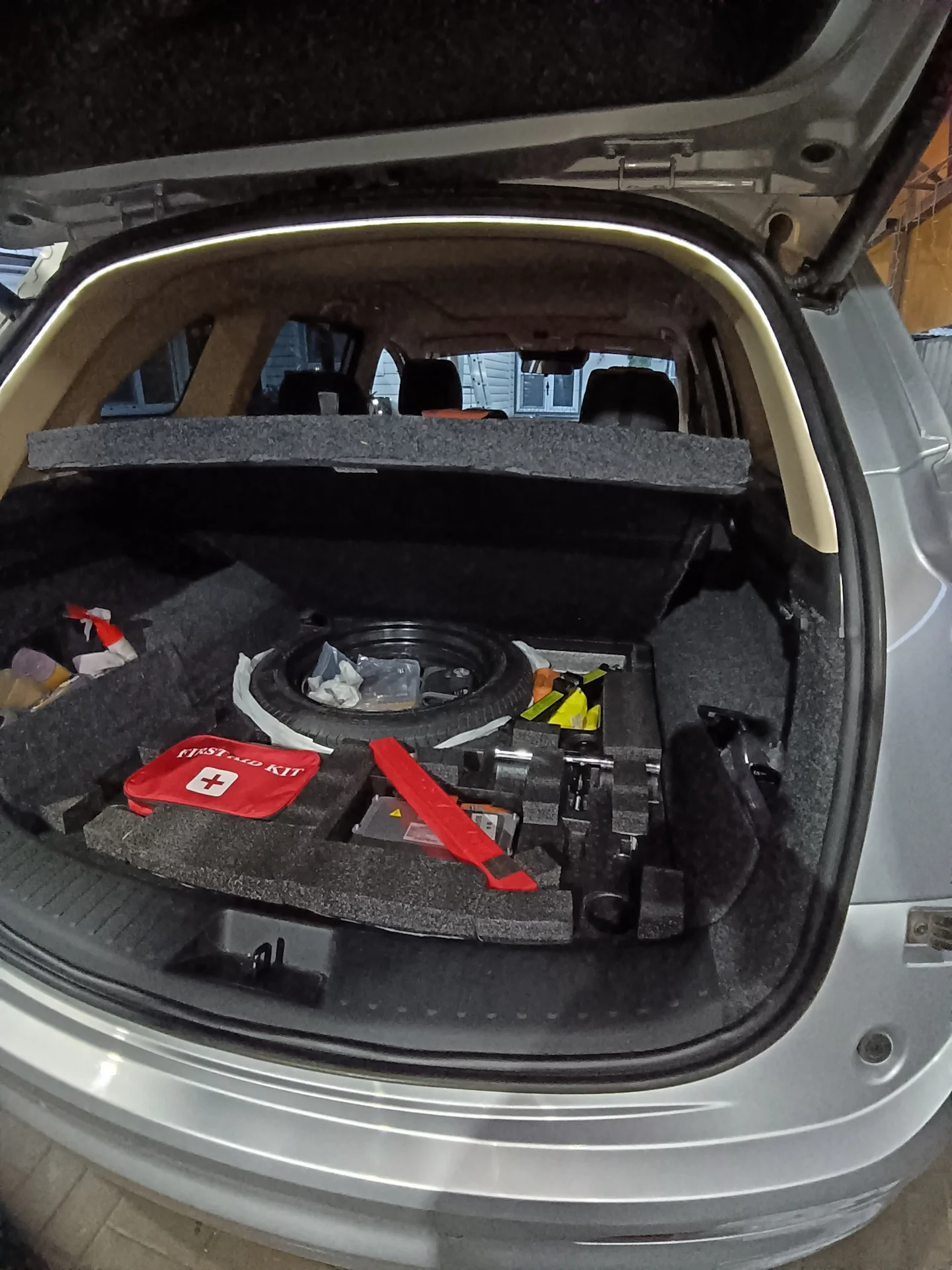

Решение по размещению докатки в 4х4, багажник правда чуть меньше, т.к. пол стал выше. Взято тут https://www.drive2.ru/l/744209943892089554/

Не смущает, что 4х4 и диаметр на 9 см меньше установленных колес? Я уже не говорю про размерность (узкая и давление там нужно 4,2) и дату резины не смотрели?
Я по фоткам так и не понял, насколько пол багажника стал выше :unsure:
Меня бы не смутило. А почему это должно смущать?
Холивар по поводу разной скорости вращения колес и срабатывания абс и есп мы уже проходили, остались каждый при своем мнении :) Я наводящие вопросы автору задавал, чтобы до него до самого дошло, что когда спейсу будет 10 лет, его запаске будет 30. Лучше пару кирпичей с собой возить, - польза может будет и вреда меньше чем от такой докатки.
Пол на аптечку стал выше, видно ж, она на аккуме лежит.
А как там вообще на пол что-то грузить? Он же непонятно на что опирается.. нужны доп подкладки и упоры разные?
Там же четко и явно виден вспененый полиэтилен или что то наподобие, низ фото смотрите, серые вставки, 40-50мм примерно высотой. Они опираются на базовый пенопласт, а на них и саму докатку опирается пол багажника.

По поводу диаметра докатки на 4х4 с Вами полностью солидарен. Ставить при штатных 19" докатку на 17" точно не стал бы. Редуктор спасибо не скажет.

Здравствуйте. От мерседеса велика будет, дело не только в диске, но и в высоте резины (шинный калькулятор в помошь). Почитайте хотя бы последние страницы, старая докатка - зло, я подобрал новую запаску не за дорого (все одно на 4*4 она с собой на дальняк только). Правда там ЦО под расточку.
Обычное колесо - лучшая докатка, согласен.
