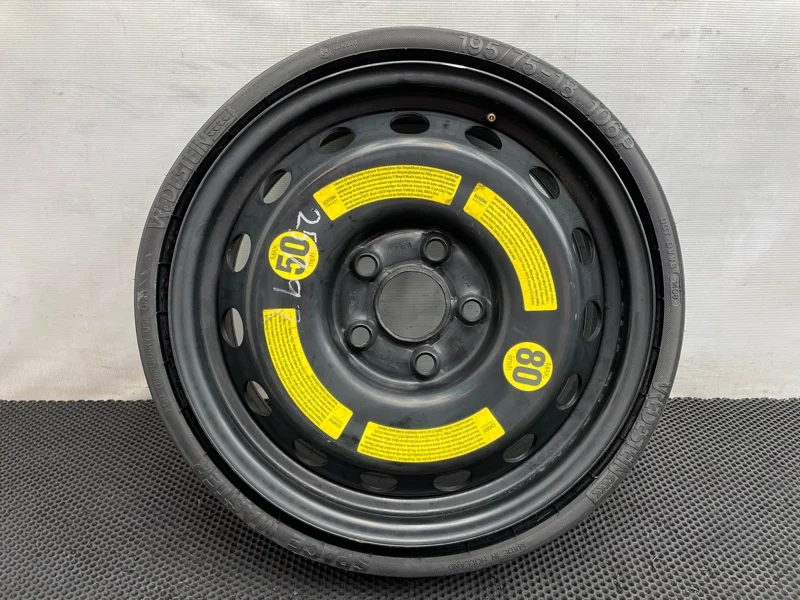

Ну как вариант на 4х4 внедрить докатку можно при условии поднятия уровня закрывашки на разницу в высоте докатки. Возможно найдется первопроходец...
Или ещё может можно попробовать докатку как на ауди, которая супер компактно сдувается.
Кстати то что продают на авито с подписью для i-space не совсем походит по высоте. 125/80 17" на 8 сантов по высоте меньше нашего штатного размера. Т.е. на 4 санта перекос будет.... я ХЗ как на это смотрит 4х4 на электре, но обычный 4х4 от такой прелести просто с ума сходит.
Да, нужна докатка 155/80R18 от Genesis GV70

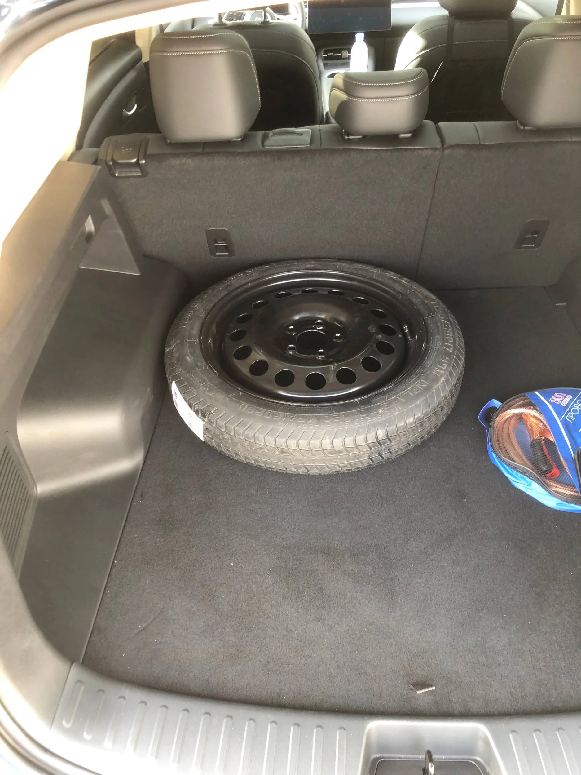

Докатка, которая 100% подходит на i-Space 2025 (проверял лично, видео моё)
Ну, как она "подходит" - на ступицу одевается, ничего не задевает, но радиус качения у нее на 35 мм меньше, чем у штатного колеса. ABS/ESP и дифференциал с ума сойдут, как будет на ней ехать авто - даже думать страшно.

У меня на Тигуане тоже лежит докатка, в мануале четко написано: "на докатке можно ездить со скоростью не более 80 км/ч на расстояние до 100 км". Именно это называется докаткой.
А вот тут человек описал докатку 185/75R17 с диаметром качения 709 мм, на которой, судя по всему, как раз МОЖНО проехать на i-Space со скоростью 80 км/ч на расстояние 100 км.
