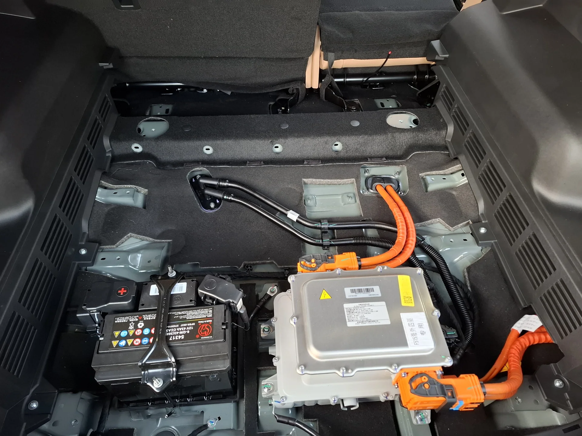

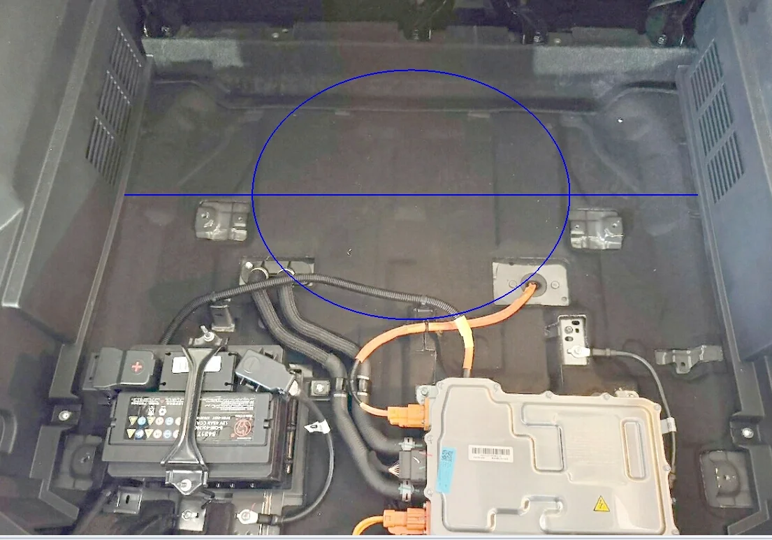

Вопрос в том, чтобы поставить туда газ))) у меня машины в наличии нет пока. В переднеприводный баллон тор встанет по прикидкам. Баллон закругленный проводам внизу мешать не будет, будет доступ к крепежу, единственное спереди ступенька усилитель я так понимаю. Баллоны есть 180 и 200мм высота по минимуму, диаметр 580, это 35л или 40л соотвественно. В полноприводном без вариантов только цилиндрический поперек за задними сиденьями, но теряется возможность трансформации салона, баллон 241*877 минималка, есть 997 на всю ширину, это 35л или 40л соотвественно, либо 375*602 на 50л в левой части, тогда правая сидушка может откидываться для длинномеров, а крепеж в обоих вариантах сверху на лентах к усилителю поперечному, он на 4*4 высокий.
Речь именно о переднем приводе. В полном понятно баллон только в багажник. Аккумулятор на 12в со шпильками крепления по любому до 200мм высотой. А это как раз высота баллона.
Фото справа подпол полноприводного, получается на нем баллон ставить только в багажник, чтобы стоял именно на этом поперечном усилителе за задними сиденьями и не закрывал собой ни провода ни оборудование.
    94,4 KB · Просмотры: 81
    316,2 KB · Просмотры: 78

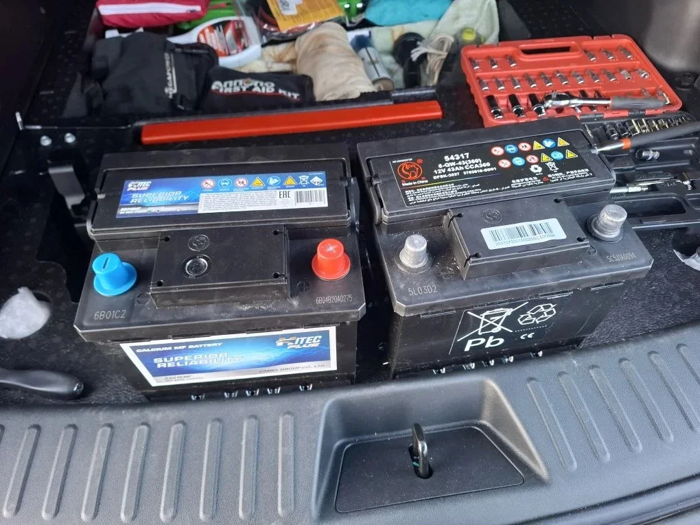

Тут про маленький аккумулятор на 12в https://www.drive2.ru/l/730912450265747165/?ysclid=mrc0phi1uh141950793 Человек менял на этот: Высота аккумулятора HITEC 55016MF составляет 175мм. На фото выше как раз шпильки крепления торчат на 2-2,5см. Т.е. ниша подпола на переднем приводе порядка 200мм точно, если там конечно нет отдельной выштамповки под аккумулятор вниз.
    141 KB · Просмотры: 83

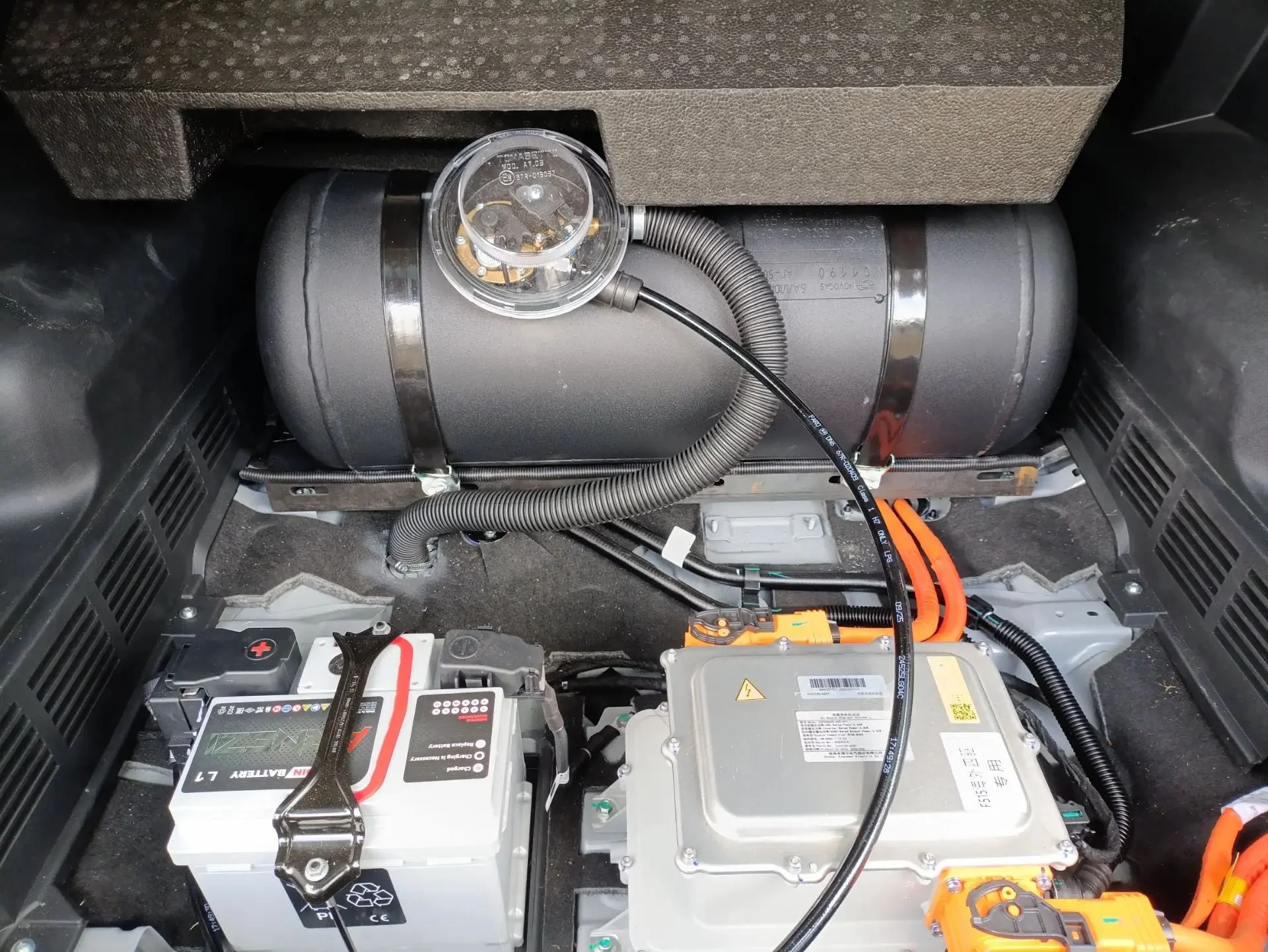

Узнаете багажник Evolute i-Space??
Установлено ГБО.
