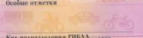

А какая мощность указана у Вас в документах?
мощность 70 кВт/ч переводится в ГБДД в 95,2 л.силы. По информации на 2025 год, для гибрида Evolute i-Space ставка транспортного налога составляет 1140 рублей в год (мощность — 95 л. с.)
Посмотрел картинки СТС и сравнил со своим. Выдан неделю назад в Подмосковье.
Теперь гадаю - правильный СТС мне выдали или нет... Или ехать менять... На бензиновую машину в 2019 году выдали СТС с другими пунктами
В СТС на Джоя нет мощности двигателя, нигде!
Мощность указана только на сайте налоговой
и в ЭПТС
Что присоветуете? Или плюнуть и забыть?
и в ЭПТС

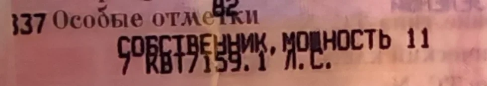

Был в РЭО, снимал машину с учета. Спросил про мощность, почему не указана в СТС. Ответили, что в новом бланке СТС такого раздела нет.

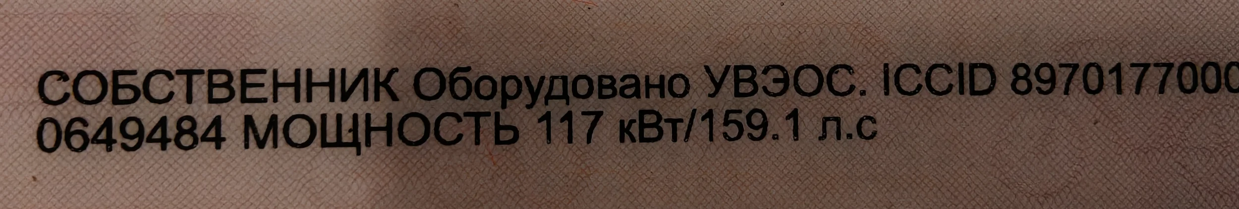

Нет. Просто в 4х4 к мощности одного переднего электромотора (70 кВт) добавилась ещё мощность электромотора на задней оси (47 кВт). В сумме получается 117 кВт или 159 лс.
Не совсем соглашусь. Для гибридных автомобилей последовательного типа в ЭПТС указывается номинальная мощность электродвигателя. Она определяется по формуле: максимальная суммарная мощность электродвигателей 369 (передней оси и задней оси) умножается на коэффициент 0.43. Таким образом, номинальная (30-минутная) мощность 4Х4 версии составляет 159 лошадиных сил.
В ЭПТС (ну, у меня, по крайней мере) указано два значения мощности для двух электродвигателей. Отдельно, 70 кВт (передний) и 47 кВт (задний). В МРЭО суммируют и переводят в л.с.
В данном случае Вы правы и у меня аналогично
У меня в СТС оба эл. двигателя просуммированы именно исходя из расчетов выше только сначало в кВт, потом переведено в л.с
Посмотрел в ЭПТС, да, там указана максимальная 30 минутная мощность по обоим двигателям отдельно в 70 и 47 кВт.
в 4*4 мощность 170квт и 147квт. общая в л.с. получается 367л.с. Налог высчитывается с коэффициентом и получается 159л.с. Мне так считали. 70 и 47квт это 30 минутная мощность в птс прописано

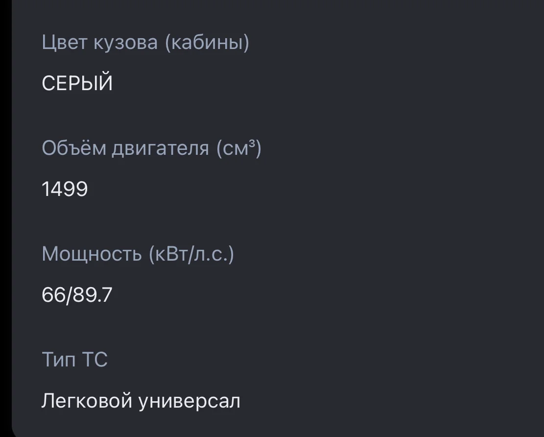

Согласен, сам с Егорьевска, но почему-то именно в тот день, для выбора постановки на учёт я не мог выбрать свой город( пришлось в Коломну, будь у меня эта инфа я бы тоже поехал за меньшими лошадьми!)
поставил на учёт 21.03 у меня указано 66 кВт / 89.7 л.с.
