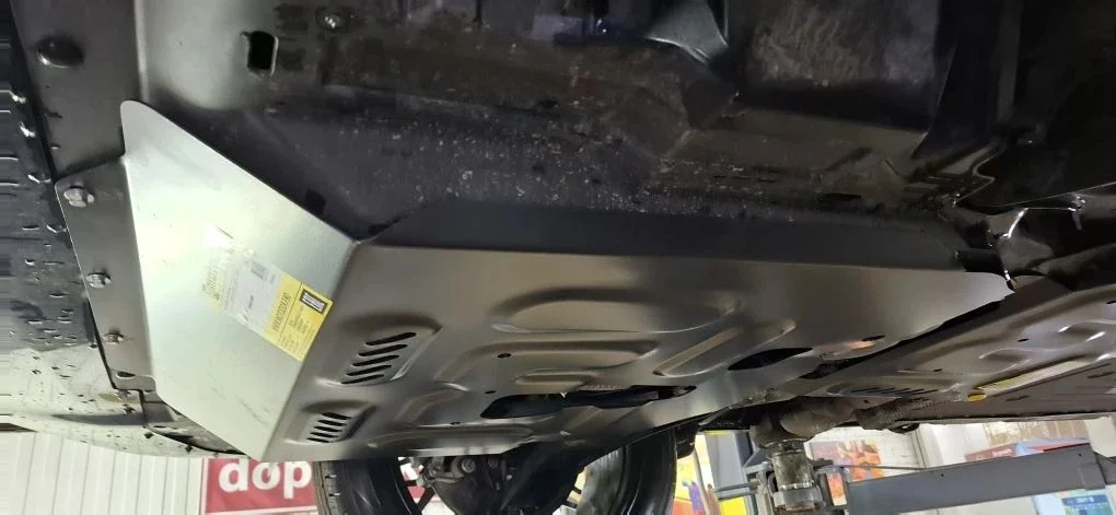

Добрый день, февральские выходные прошли очень плодотворно :), Пришла 4 элементная защита днища.
Брал тут https://www.ozon.ru/product/zashchi...=GRt24lBvWClzwXgBFvNJY99hrr8pQRS0jAxEotjn2DJg

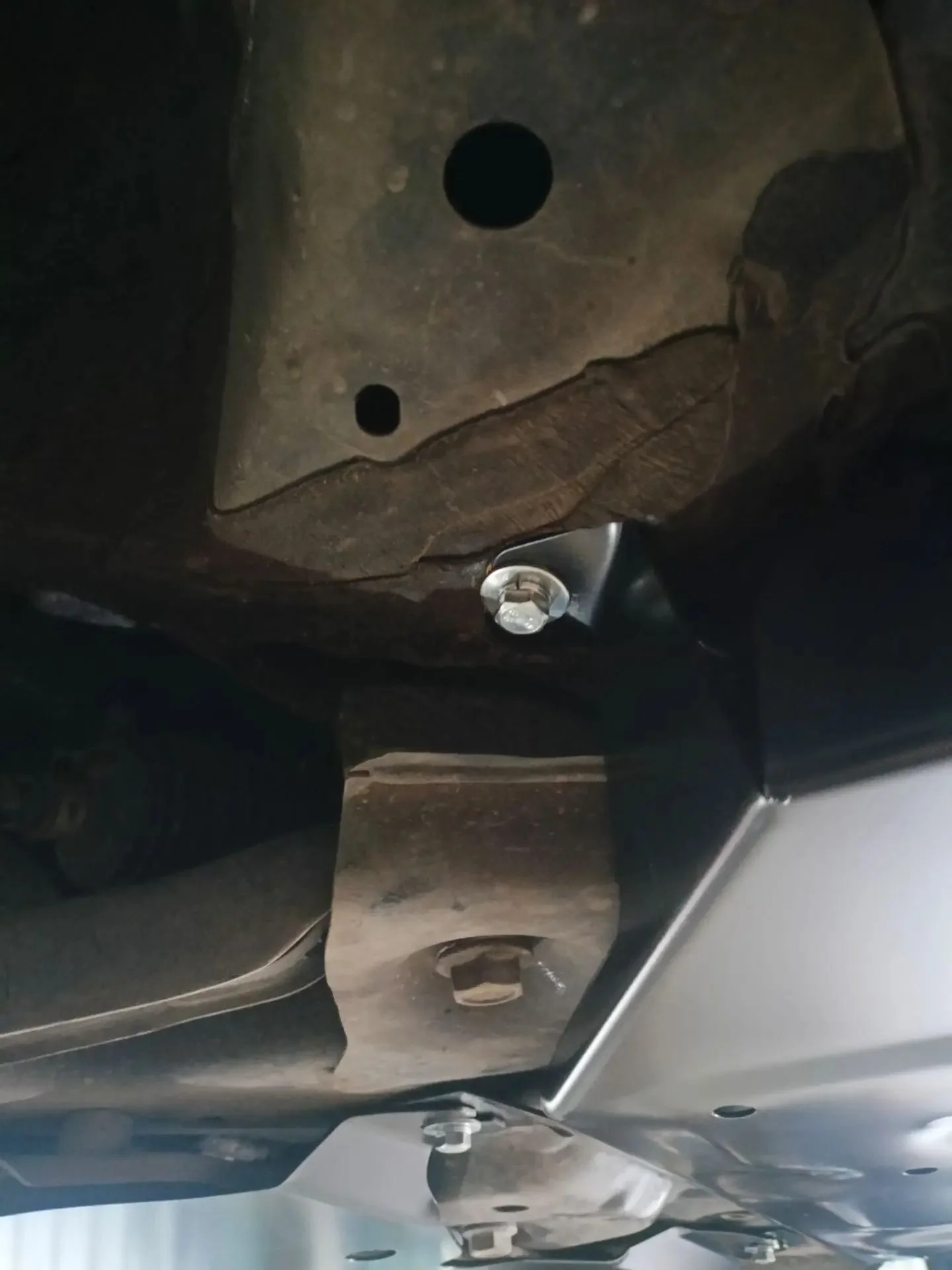

Толщина металла 1,5 мм, металл довольно мягкий, защита пришла с замятыми углами и без инструкции монтажа. В комплекте: 4 элемента защиты, 3 типа кронштейнов на которых лазером вырезаны символы "Х", "LD" и "песочные часы?", 4 пакета с винтами и шайбами к одному из 4-х элементов защиты с подписью только на китайском (спасибо Яндекс переводчику получилось понять какой пакет к какому элементу). По итогу, ни чего не дырявили всё встало на штатные места, но голову поломали без инструкции :unsure: справились за 4 часа.
Может кому поможет кронштейны с "Х" это на правую сторону защиты Батареи, с "LD" на защиту бензобака, а с "песочными часами" для защиты между двигателем и батареей под колено выхлопа. Может чего не нашли ТК остались шайбы и винты
. Защита сделала днище машины плоским. Между защитой бака и самим баком около 5-6 мм. Бак однозначно защищён. Защиту двигателя пластиковую не снимали поставили поверх. Двигатель тоже под защитой ;).

Тоже думаю такую защиту поставить, но сомневаюсь не вызовет ли перегрева батареи? Если изучали вопрос, поделитесь пожалуйста
Целесообразность мягкой защиты вызывает сомнения. Скорее это будет сборник для снежной каши с реагентами. Перегрев вряд ли возможен. У спейса активная система охлаждения. Я вообще думаю батарею теплоизолировать. Не те потоки тепла изнутри при эксплуатации, а вот снаружи и жара и холод очень даже.
Привет. На озоне 3 варианта - 120, 110, 165 км. Какая подошла? У тебя рест 4х4 ?
Мейджор (ОД) ставит вот такую защиту алюминиевую 3 мм толстую, но лёгкую. Дорого, правда. Но на Озоне аналогичной не находил пока. В наличии есть у них защита картера передняя, защита топливных трубок и защита ВВБ. Поставил все три. Клиренса при этом остаётся 17 см.
