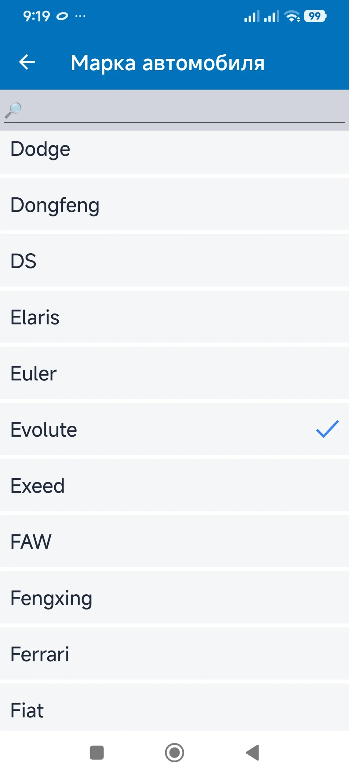

и еще вопрос каким сканером диагностируете данные авто?
Я пользуюсь Car scanner. через ELM 327 Screenshot_2026-08-01-09-19-52-362_com.ovz.carscanner.webp, уже давно он у меня, на 3-х машинах стоял.
После разряда 12V аккумулятора на спейсе считывал им ошибки - вывалилось их куча. Стер все, пока все нормально.
На другой машине установил ПО на Основное устройство и теперь проблем нет. В любую секунду открыл, ошибки сбросил, если надо и привет. Планирую и здесь так сделать.
Всё крупно, всё читается, можно все приборы вывести на экран большой.
