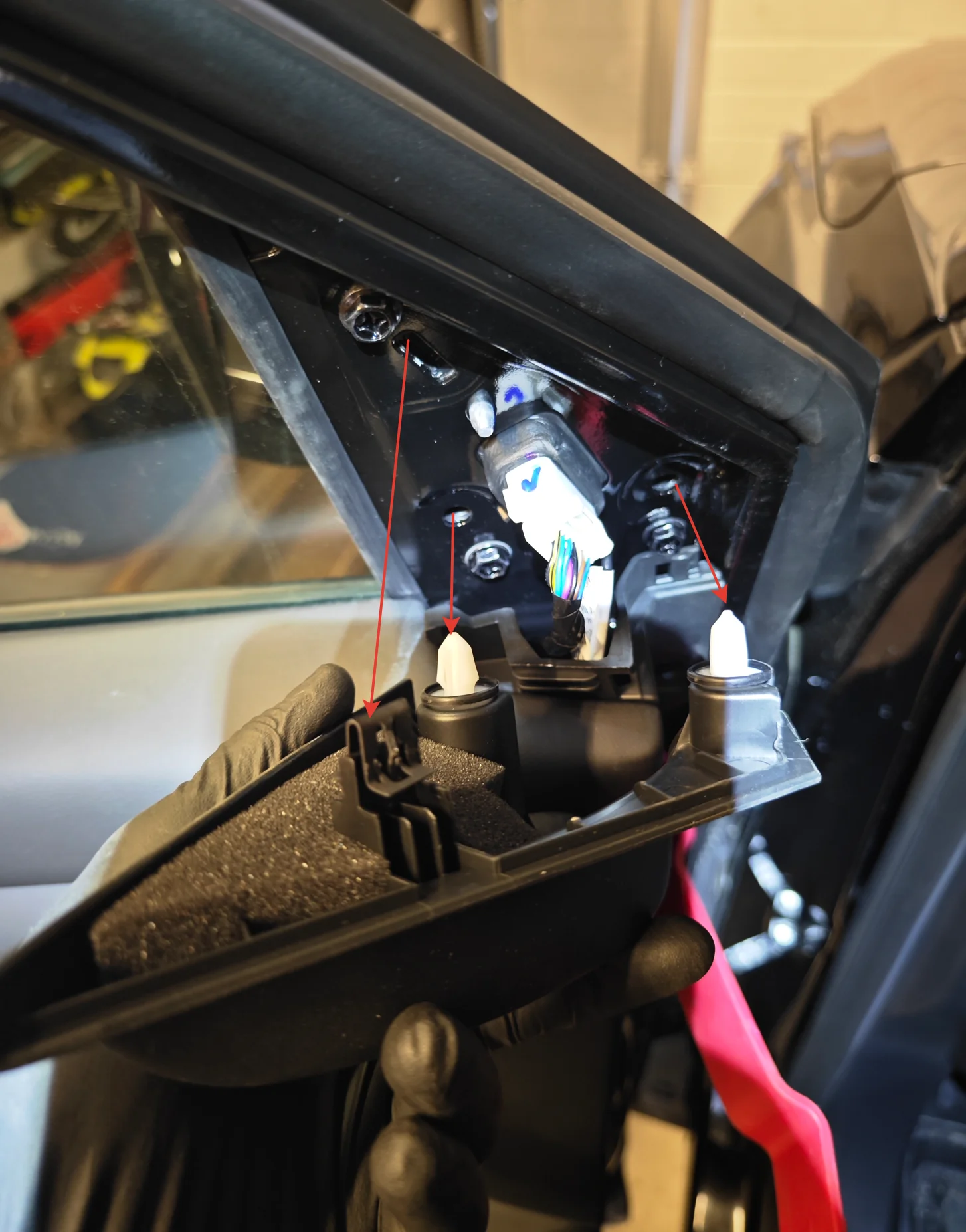

1. Снять накладку вверху

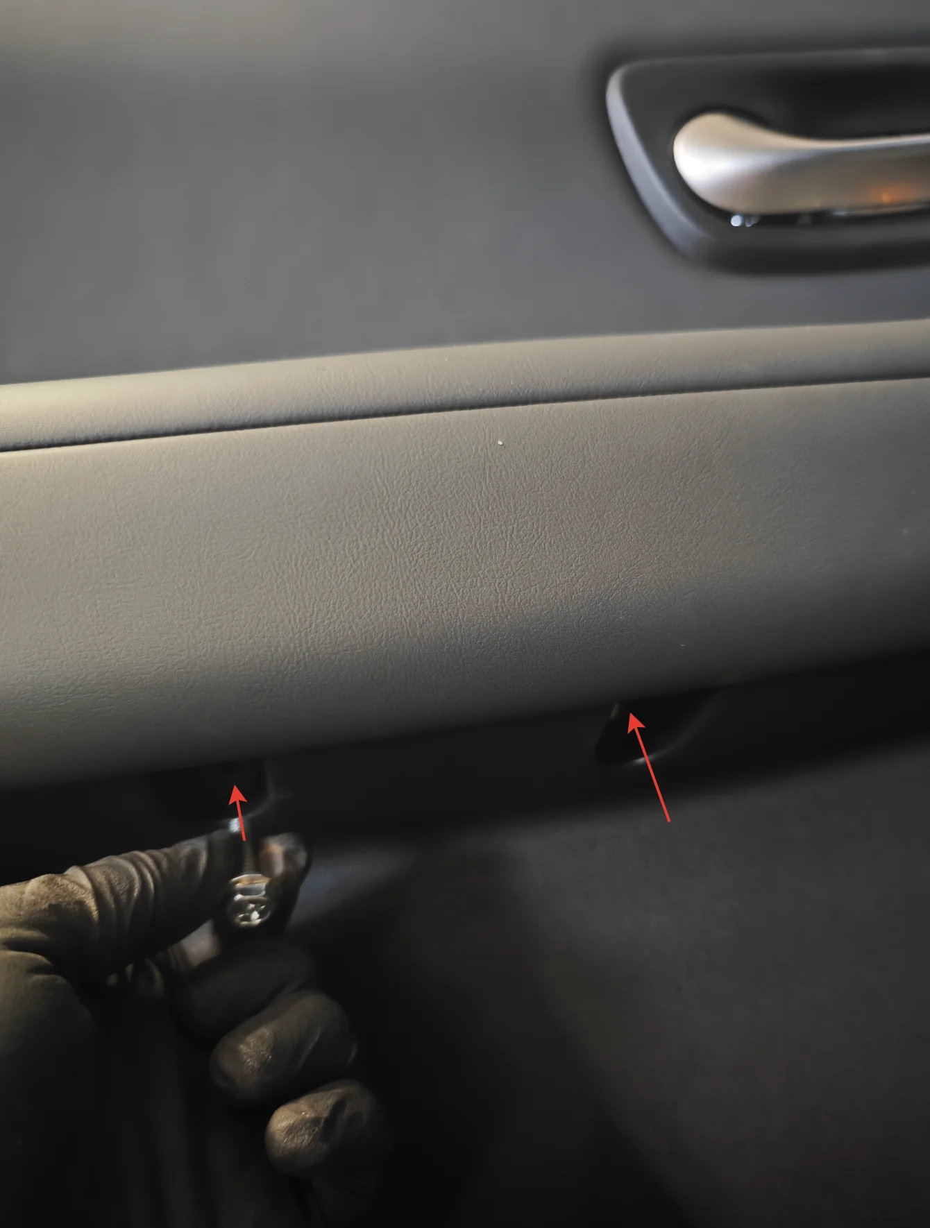

3. Снять заглушку под ручкой и выкрутить саморез под ней.
4. Два болта под крест (но удобнее головкой на 10 откручивать) под подлокотником двери.

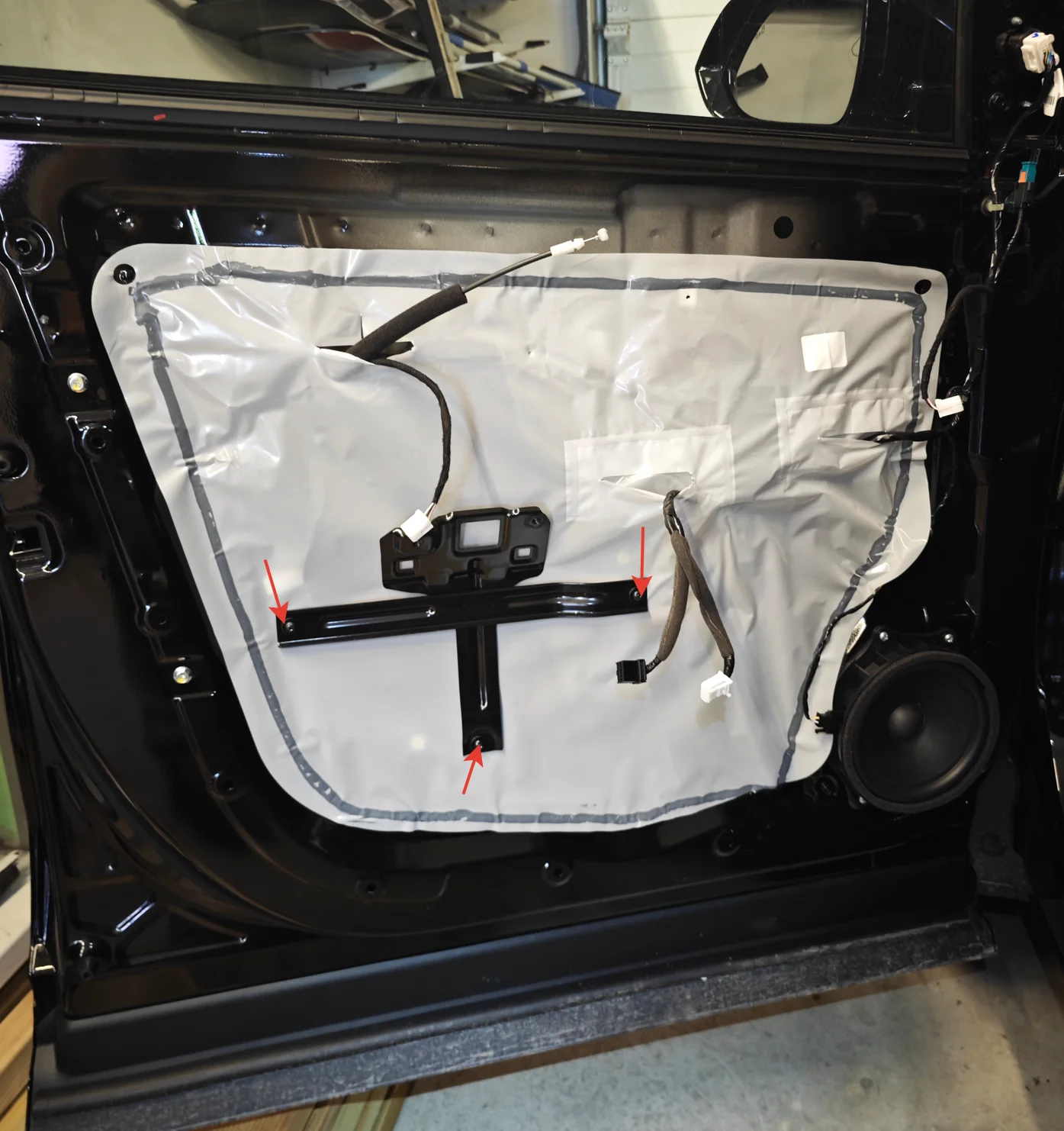

6. Открутить 3 самореза, которые держат кронштейн черный. Целлофан снять с герметиком, на котором он стоит.

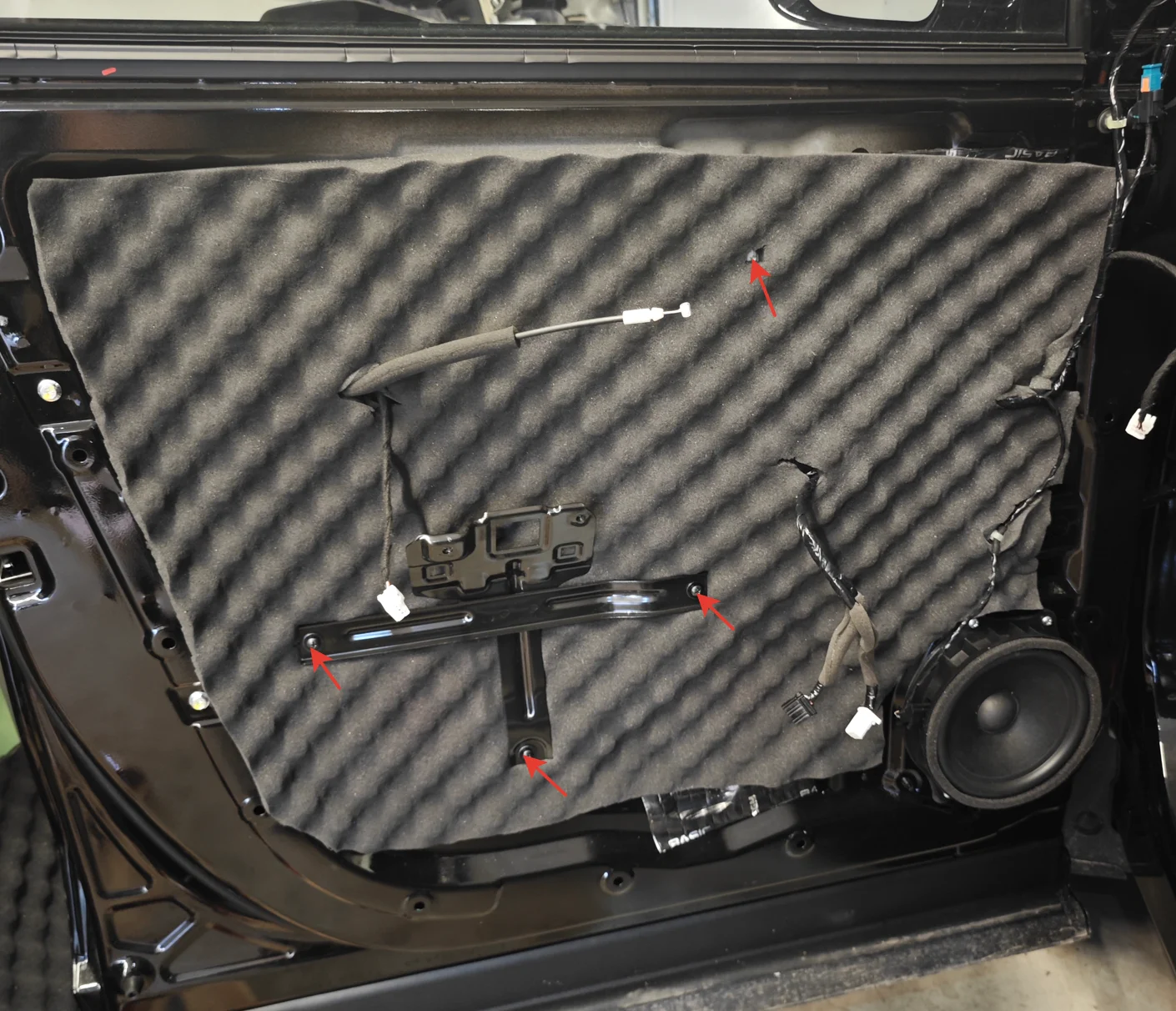

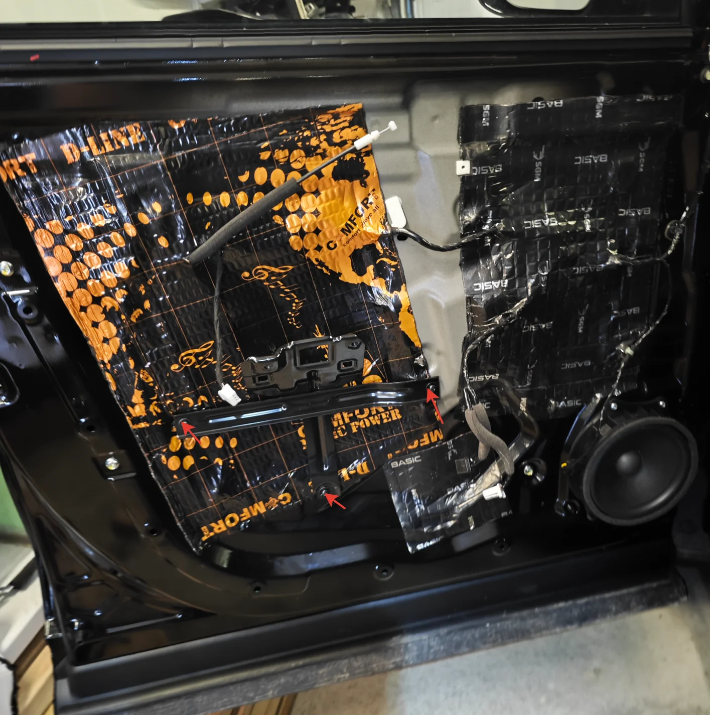

10. Теперь используем большие части вибры для обклейки двери со стороны салона. Аккуратно выводим все кабели и направляющую ручки. Фото промежуточного этапа. Кронштейн тут поставил зря, т.к. надо будет еще один слой установить. Важно при наклейке сразу освобождать места где находятся крепления этого кронштейна + место крепления самореза у ручки вверху.

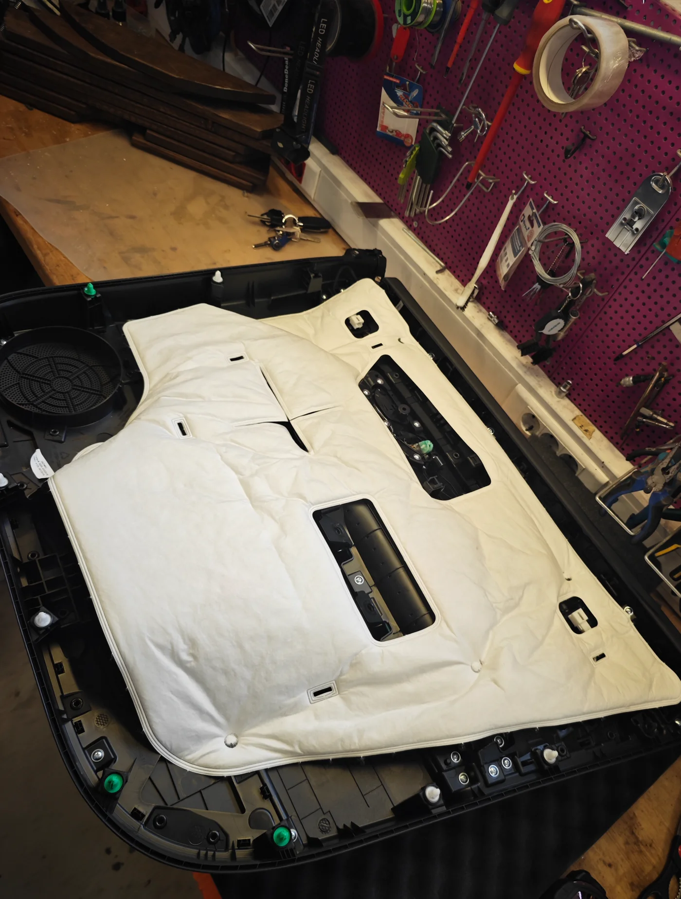

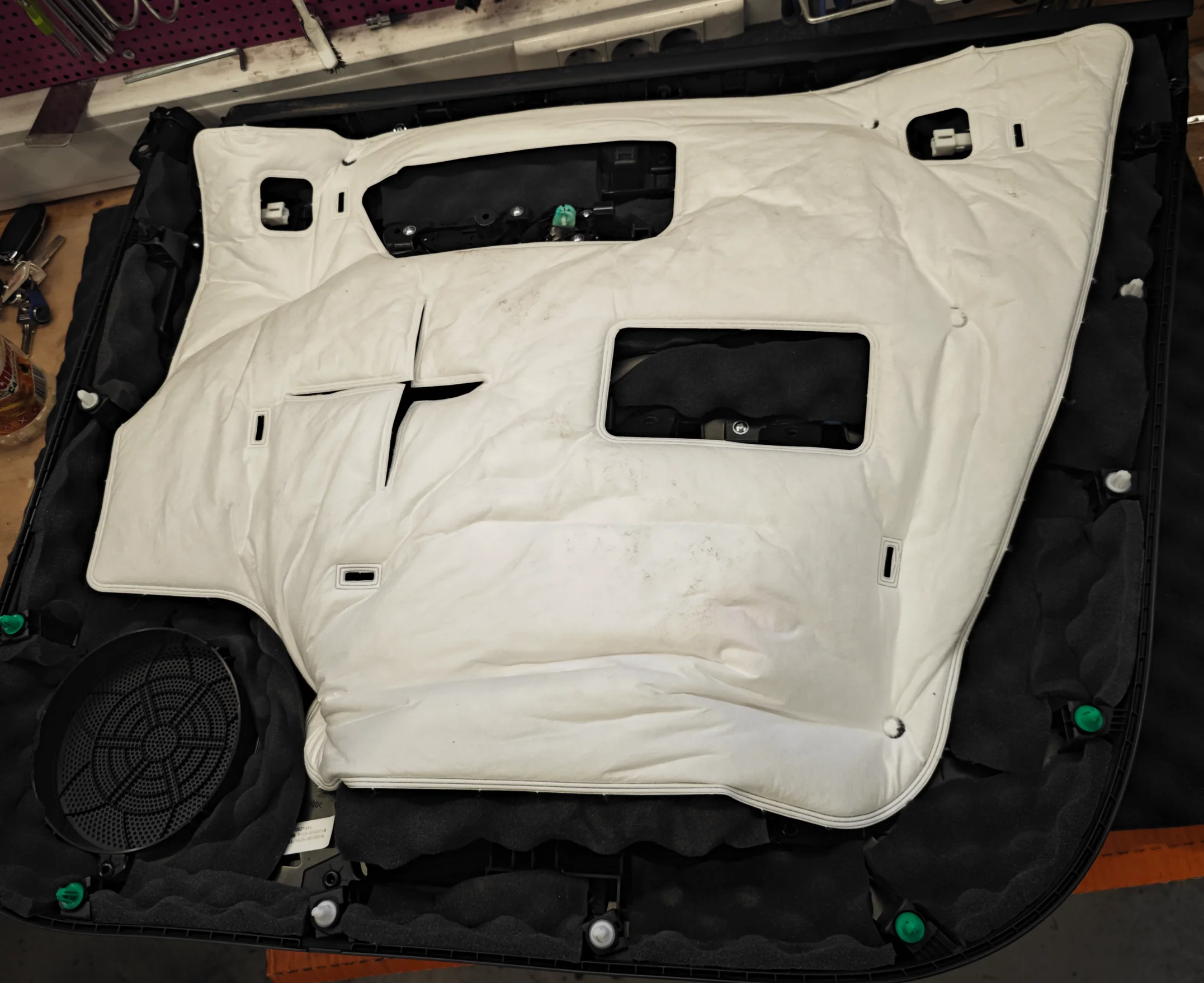

11. Теперь карта двери - она уже с приклеенной белой шумоизоляцией, которую я решил оставить. В свободные места клеим шумоизоляцию
12. Также поверх виброизоляции двери клеим основную часть шумоизоляции.
Крепится на 2 клипсах + 1 металлической клипсе.

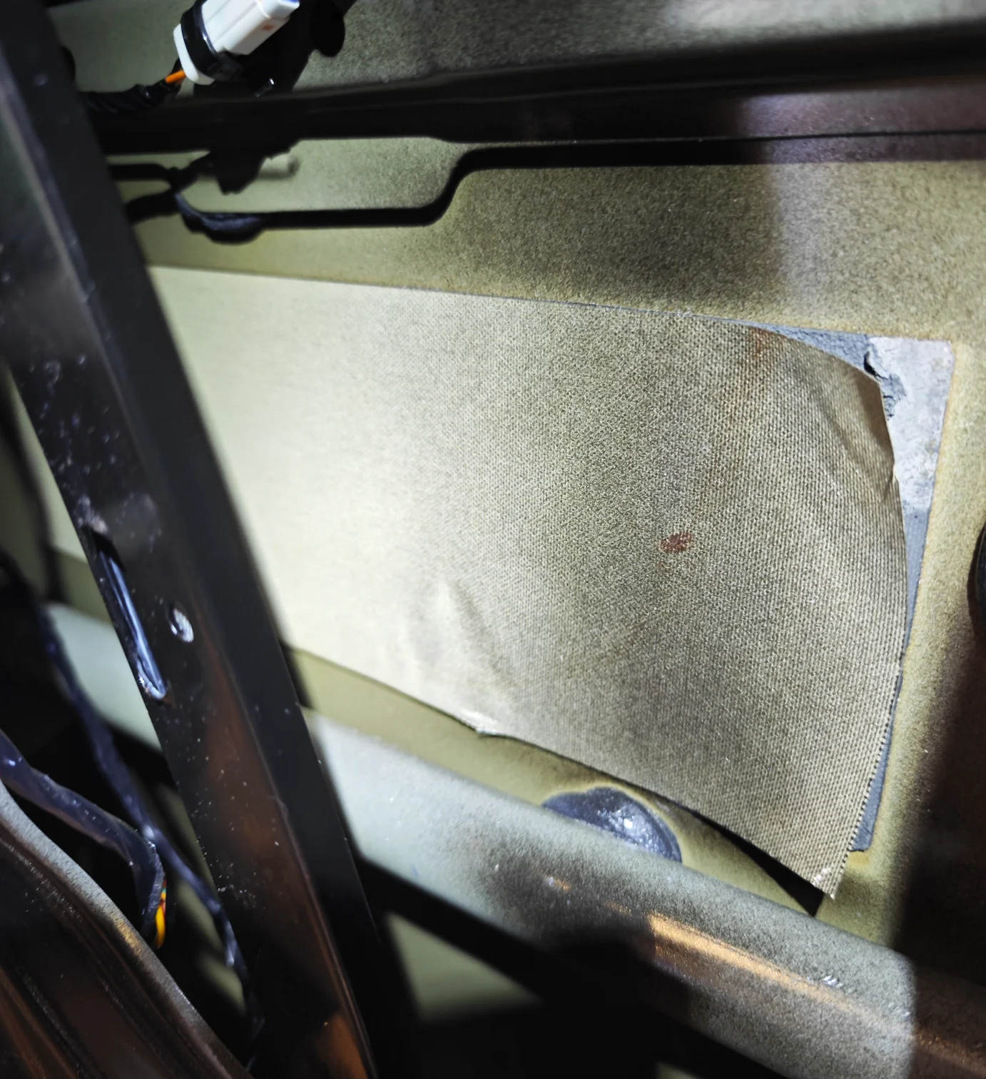

7. Штатная шумоизоляция это 10х20см полоска из 1мм очень плотного материала. Уголок отслаивался, убрал его, под ним голый металл. Подкрасил это место. Если стоит хорошо - не удалять, т.к. повредите. Оставить ее в этом месте или заклеить сверху новой.

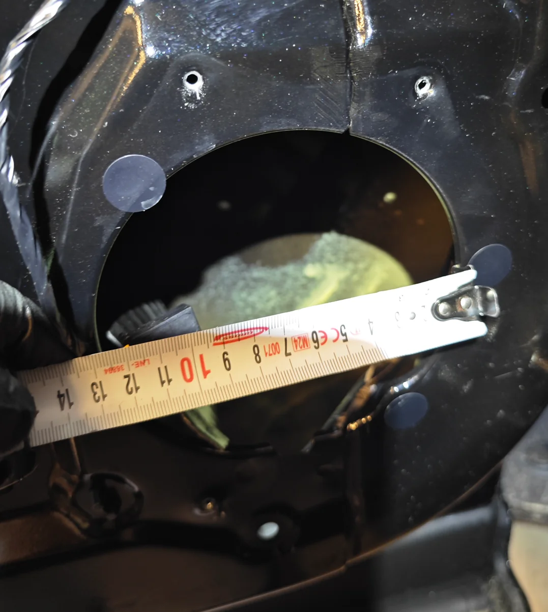

8. Важно. снимаем динамик, т.к. он позволит получить доступ в нижнюю часть двери.
Динамик 16см, тогда как отверстие 13см. Проставка стоит с завода. Классно, молодцы!
Посмотреть вложение 2352Посмотреть вложение 2353Посмотреть вложение 2354

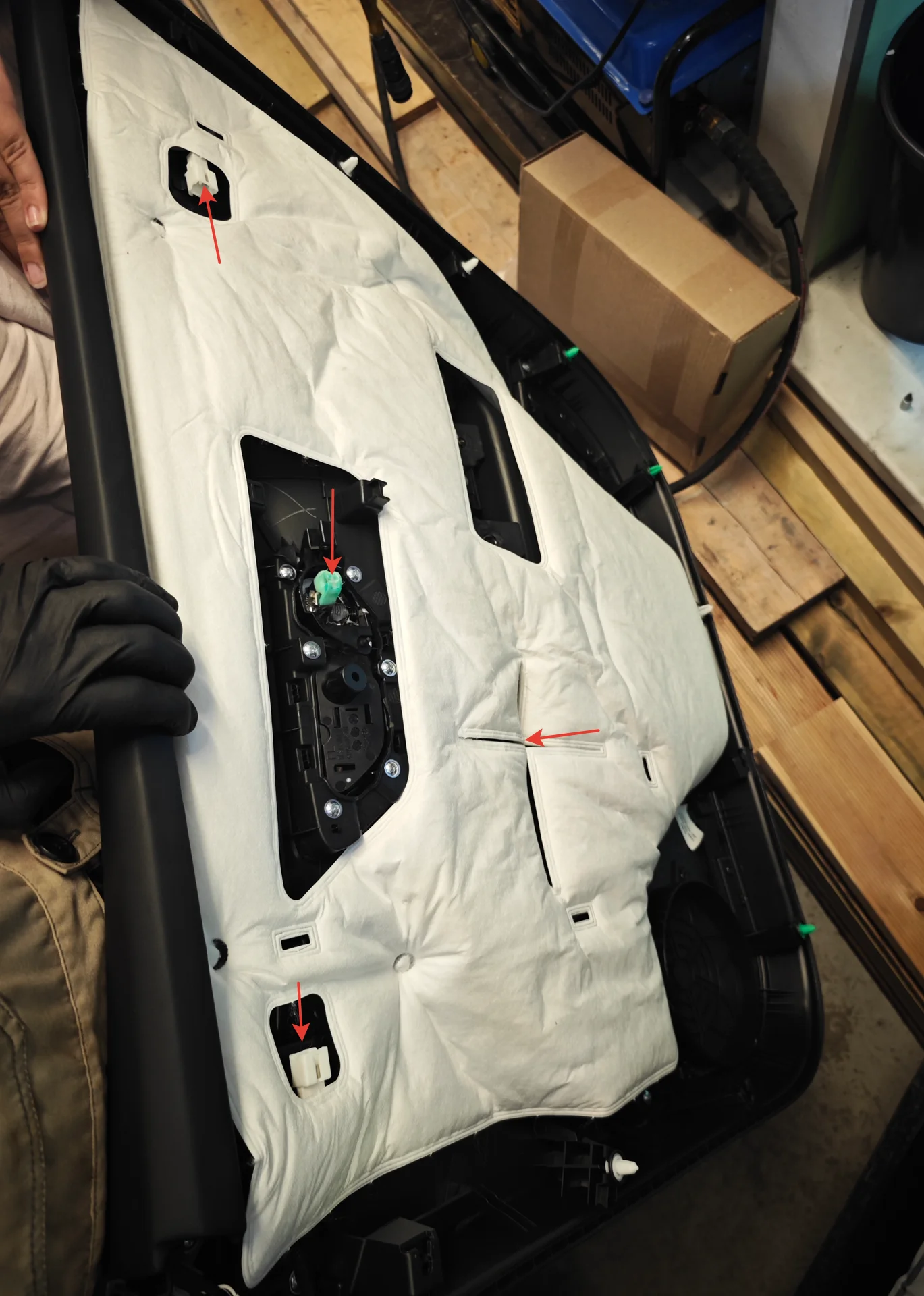

Посмотреть вложение 2360Посмотреть вложение 2358

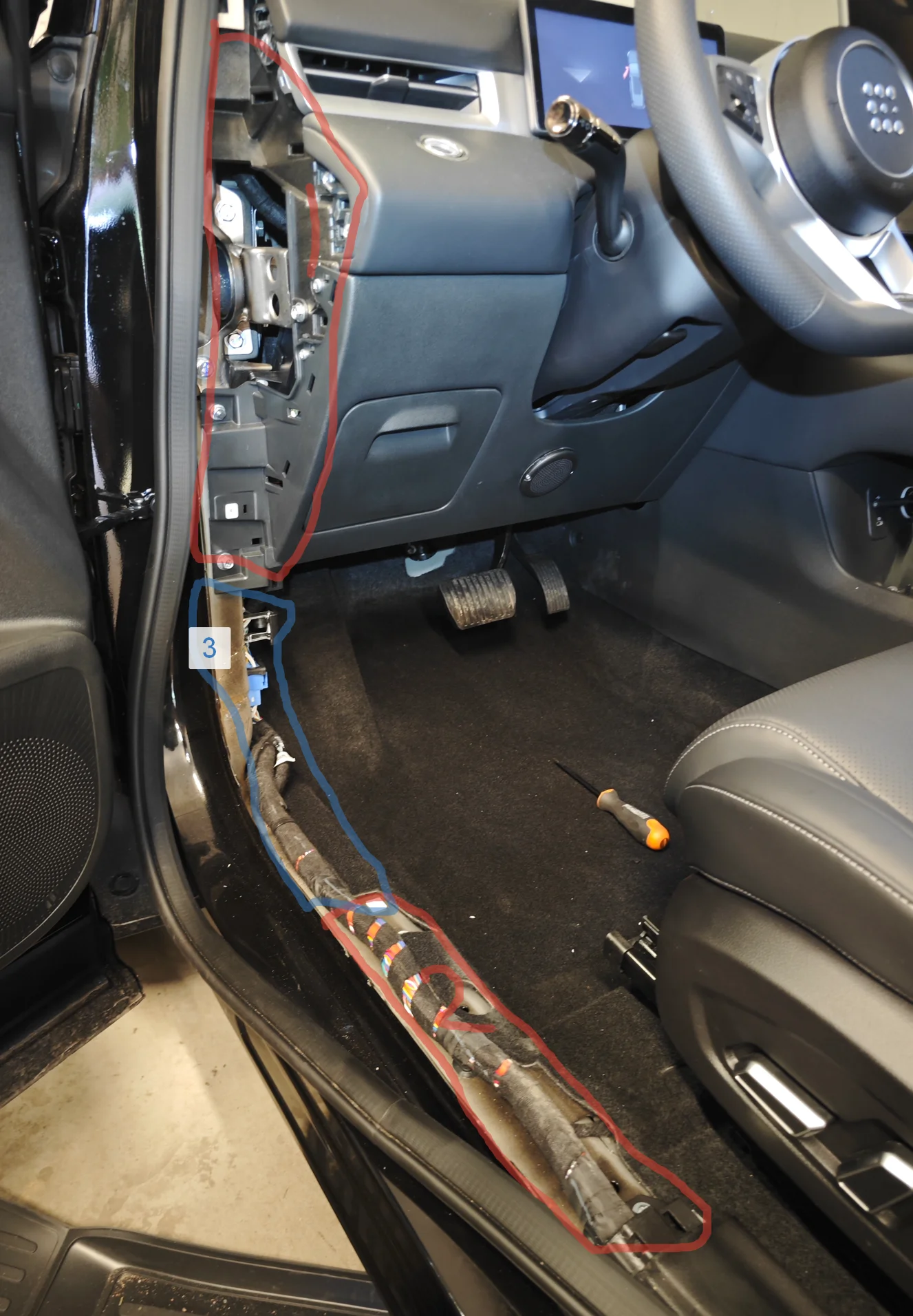

13. Заодно можно снять угол коврика под аркой. Сначала боковину 1, потом накладку пола 2. Накладка 3 прикручена на 2 самореза по этими накладками.
Накладка 2 снимается вверх, клипсы плохие и может сломаться. Далее 2 прижима ковра у педали, которые снимаются легко.

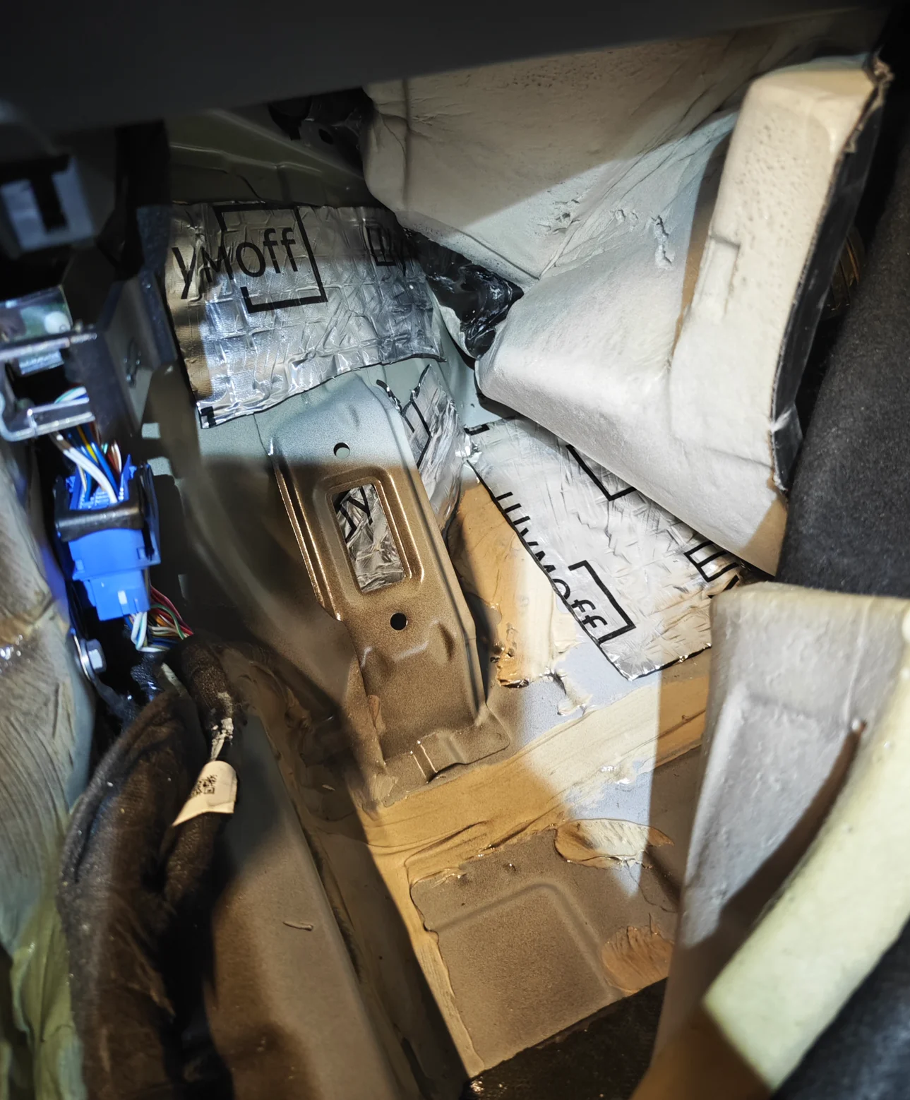

14. На арки лучше клеить что-то потолще 3-4мм. Места развернуться не особо много, если не снимать ковер.

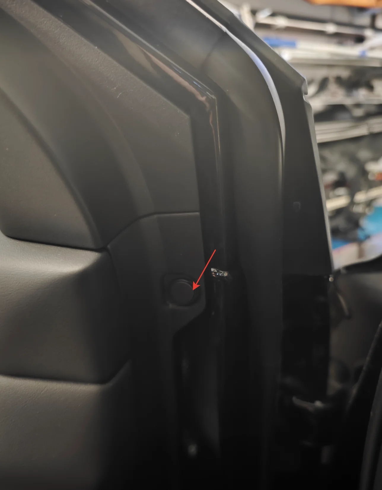

А не обратил внимание, в это части какие нибудь провода есть? IMG_20260706_074830.webp просто подлокотник на двух стороннем скотче. Если отвалится саморезы поставлю.
