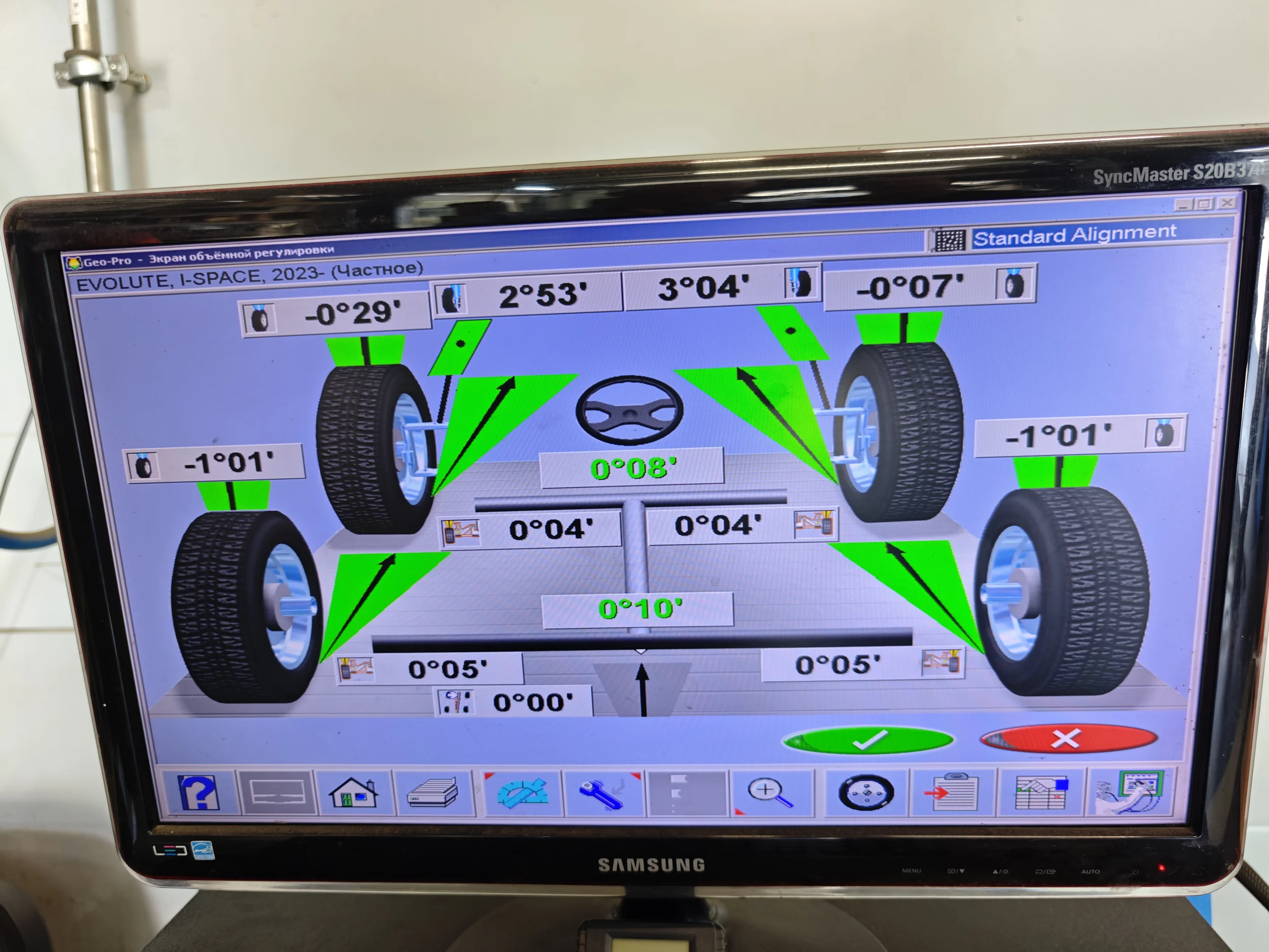

Подлечили в начале мелкие болячки, съездил на ТО 0, но оставалось одно - сделать нормально сход-развал.
Основные показания к этому - на ровной дороге, при движении прямо - руль чуть был повернут вправо, немного, но действовало на нервы, словно не выставлен был ноль.
При движении например на МКАДе - при перестроении в соседнюю полосу, особенно если там накатана колея - машину сильно раскачивало. При обращении к ОД - сказали, что заднюю ось регулировали.
Немного стало лучше, не стала рыскать по полосе, но всё остальное осталось.
Как и планировал - обратился к проверенному частнику, узкому специалисту. У него регулировал все свои предыдущие китайцы.
Он нашёл в своей базе - Ландиан Е5, сверили с цифрами в инструкции - всё совпало.
Сначала измерил - выявилась следующая картина, постараюсь схематично показать ниже:
| | передние колеса
/ / задние колёса
То есть, задние колёса были образно говоря, вот так вывернуты вправо!
Поэтому и при движении прямо надо было выворачивать руль и в колее раскачивало..
Что там дилер регулировал - одному богу ведомо...
Мастер сделал чётко по цифрам как в нашей инструкции и в его базе.
Совсем сейчас другая картина!
Ощущение, что машине легче стало катиться, руль чётко прямо. Вот пока только до колеи такой уж ядрёной )), не добрался - но например по Алтуфьевскому шоссе пока до паркинга добирался - никакой раскачки и в помине не было!
Будем дальше наблюдать, но уже сейчас результатом очень доволен!

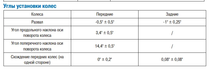

Добрый день. А можно пожалуйста получить цифры по сход/развалу. Найти немогу
В инструкции. Переднеприводной новой стр 160
