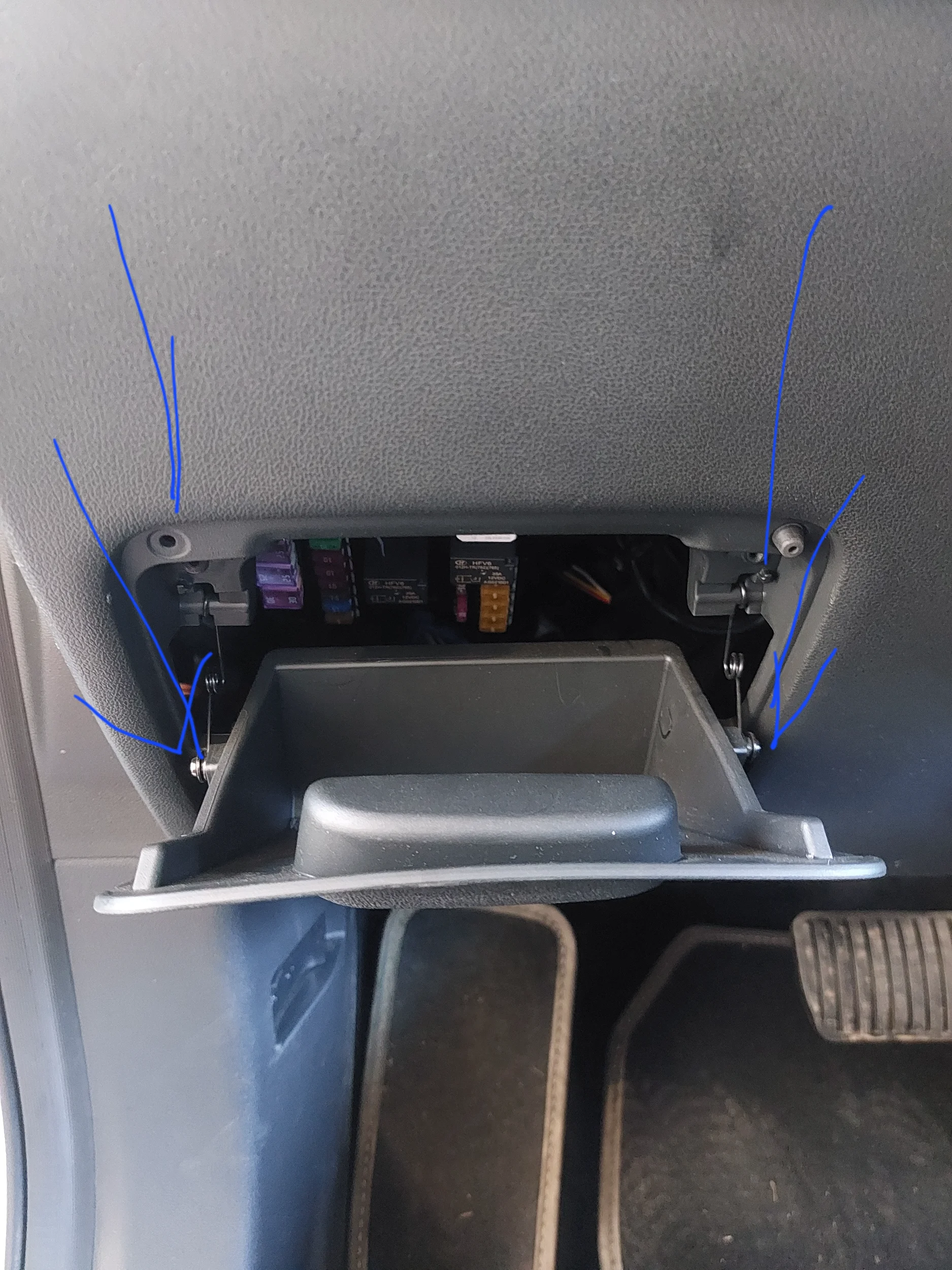

Там все сложно, но возможно. Что бы добраться до предохранителей, предварительно снять боковую панель с левого торца, затем открутить все винты, чтобы снять панель по друлем. Но прежде снять водительский порог и левую накладу внизу. В других постах на форуме выкладывал фото.
видел видео, парень снимал, половину креплений отломал, надо же так преды запихнуть, в случае чего полмашины разобрать и переломать.
Тут вот винты открутить, там где маленький бардачоч под левой коленкой водителя, и можно добраться до блока предохранителей без танцев со снятием панелей

Если я правильно помню по Тигре, надо пружины переразогнуть и снять. Винты откручивать не надо.
Можешь видос запилить как доказательство?? Как заменить крайние нижние и верхние. Только наглядно вытащи хоть один и вставь потом на место. А мы помотрим на это . :ROFLMAO:

Неудобно но при желании можно.
Что же вы все такие упертые. Ну запили видос докажи обратное. Покажи как это будет.
Мы здесь для этого и собираемся , чтобы подсказывать друг другу. Можешь лучше покажи.
