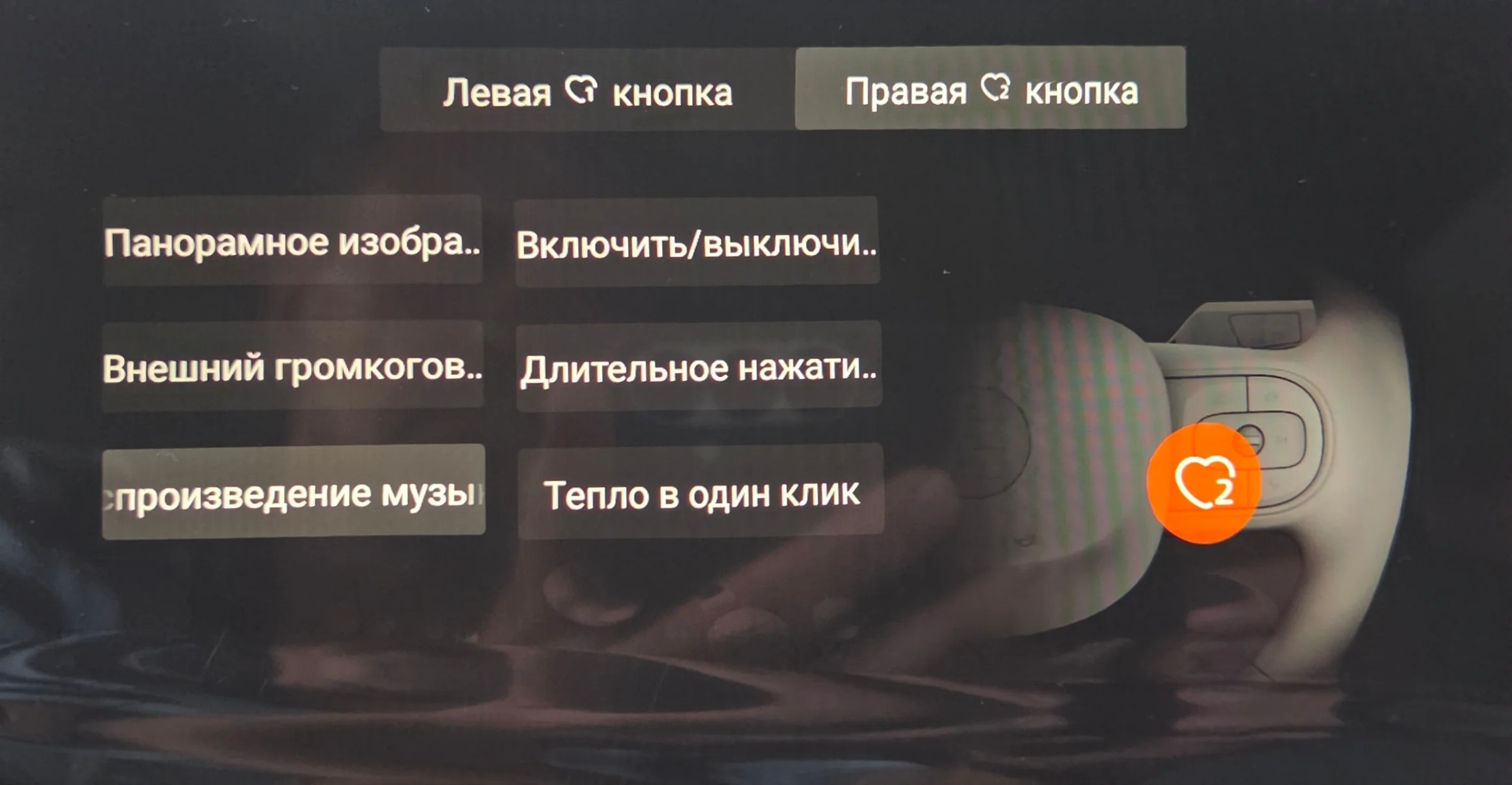

Приветствуют всех обладателей нового Joy!
Сам стал его обладателем.
А вот подскажите, как програмировать кнопки, которые с сердечком. И какие функции доступны для програмирования, на этих кнопках?
У меня там можно выбрать только панорамный вид, да громкоговоритель наружу. Вернее их выбрать нельзя, они уже запрограмированы.
Как сам процесс переназначения кнопок происходит? Ни долгое удержание, ни двойные нажатия ничего не дают. Читал тут, что кто-то открывание багажника на эти кнопки вешал..

На сердечках штатно выбор не велик. Двойные нажатия и пр. - это к хакерам (Рябина и т.п.), платно.

выбор и правда не велик, я настроил долгое нажатие на левое сердечко - открытие багажника. Работает.

Понял. Спасибо. Буду думать над советом от Alexx - это к хакерам (Рябина и т.п.), платно.
