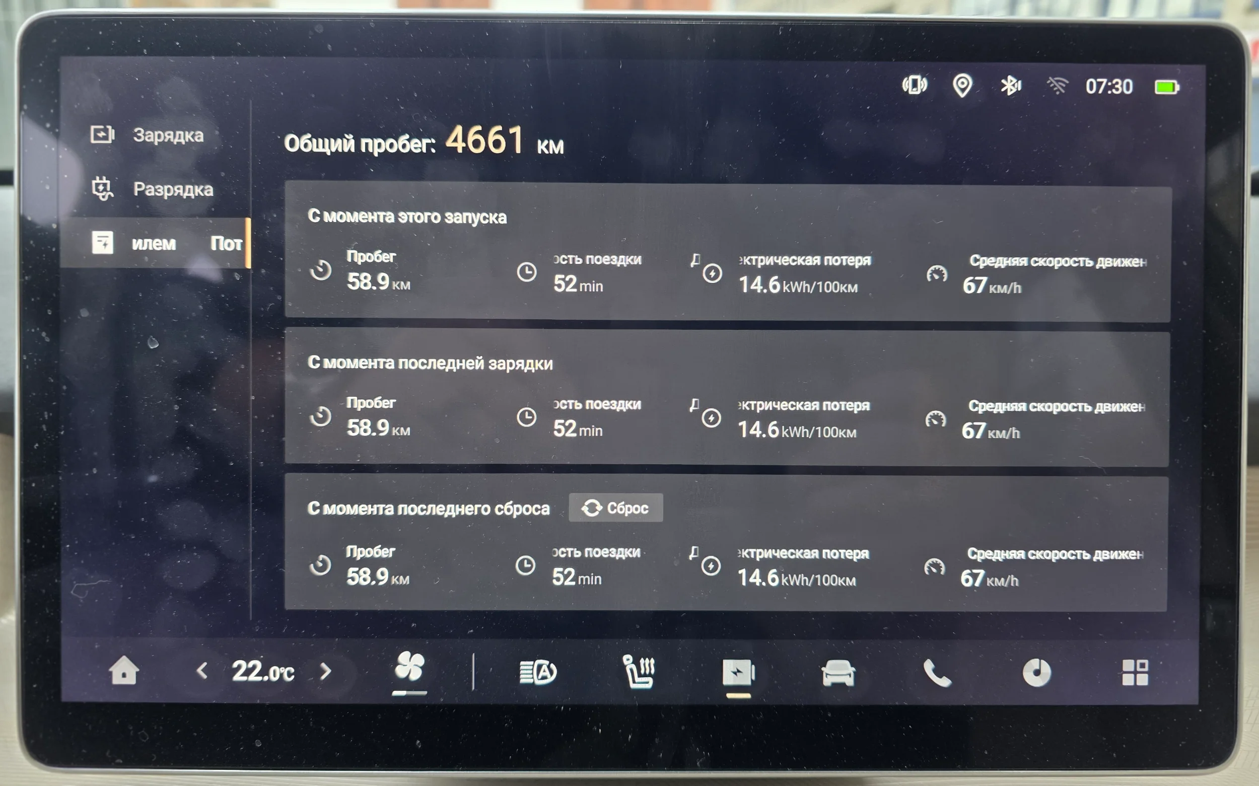

Вот. Кнопка сброса в первом ряду снизу.
Посмотрел на своей. Всё так же.
У кого какая версия ПО?
У меня версия ПО: DFRD_S32KD_MPU_V00211_20250912

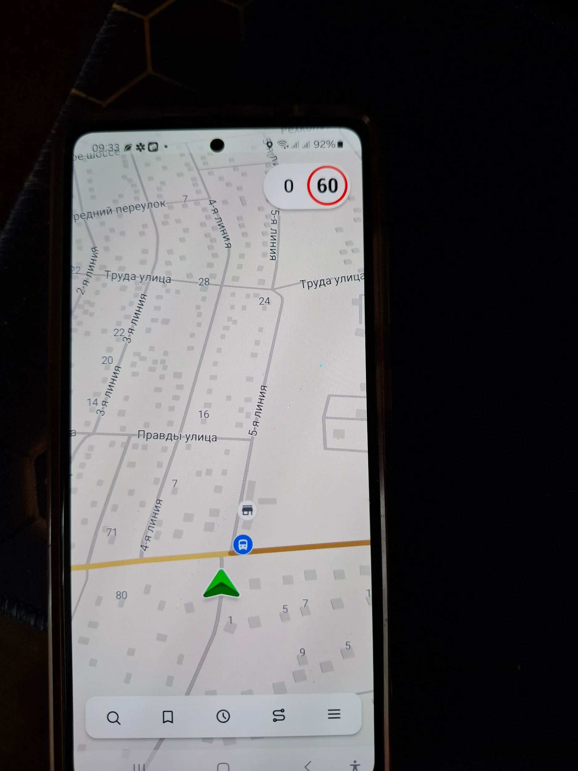

Всем добрый день. Может кому будет интересно. Тоже купил коробочку для карплэя за1800 р. Подключил, все работает. Т.к. Яндекс навигатор работает только при подписке +, его на экране Андроид Авто не вывожу. Поездил по Гугл картам, но нет камер. Вспомнил, что при покупке авто подарили видеорегистратор Навител R 35 и в коробке к нему был подарок с ключём для навигатора Навител. Установил на смартфон, Но навигатор в Андроид Авто не работал, поэтому докупил за 499 р. (в Навител Маркет на смартфоне) Андроид Авто навечно, вывел его на экран. И теперь на экране Андроид Авто у меня Навител навигатор, Карты Гугл и телефон. Остальное не надо. Сегодня проверю работу навигатора в поездке.
