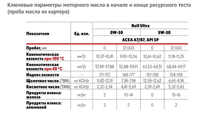

Сведенные в таблицы результаты показывают: в моторном масле 0W по итогам испытаний оказалось меньше продуктов износа. А это прямое отражение того, насколько интенсивно изнашивается двигатель. Отметим и больший запас между щелочным и кислотным числом. То есть – больший остаточный ресурс даже после пробега в 12 тысяч км.
Проблема стала неактуальной. «Нулевка» и в разогретом состоянии защищает двигатель лучше, чем «пятерка». Можно смело использовать ее как всесезонное масло. Двигателю будет только лучше.
Ключевые параметры моторного масла в начале и конце ресурсного теста (проба масла из картера)
Оба сорта на финише после 12 тысяч км еще имеют запас по ресурсу. В масле классом вязкости 0W меньше продуктов износа: прироста содержания алюминия к концу тестового пробега нет, а железа меньше, чем в масле 5W. Лучше у «нулевки» и антиокислительные свойства – их индикатором выступает снижение щелочного числа, допускается падение не более чем на 50% от изначального. Здесь мы видим, что масла 0W оказались более устойчивыми к окислению. Кроме того, более стабильной оказалась и кинематическая вязкость при 100 0C.
