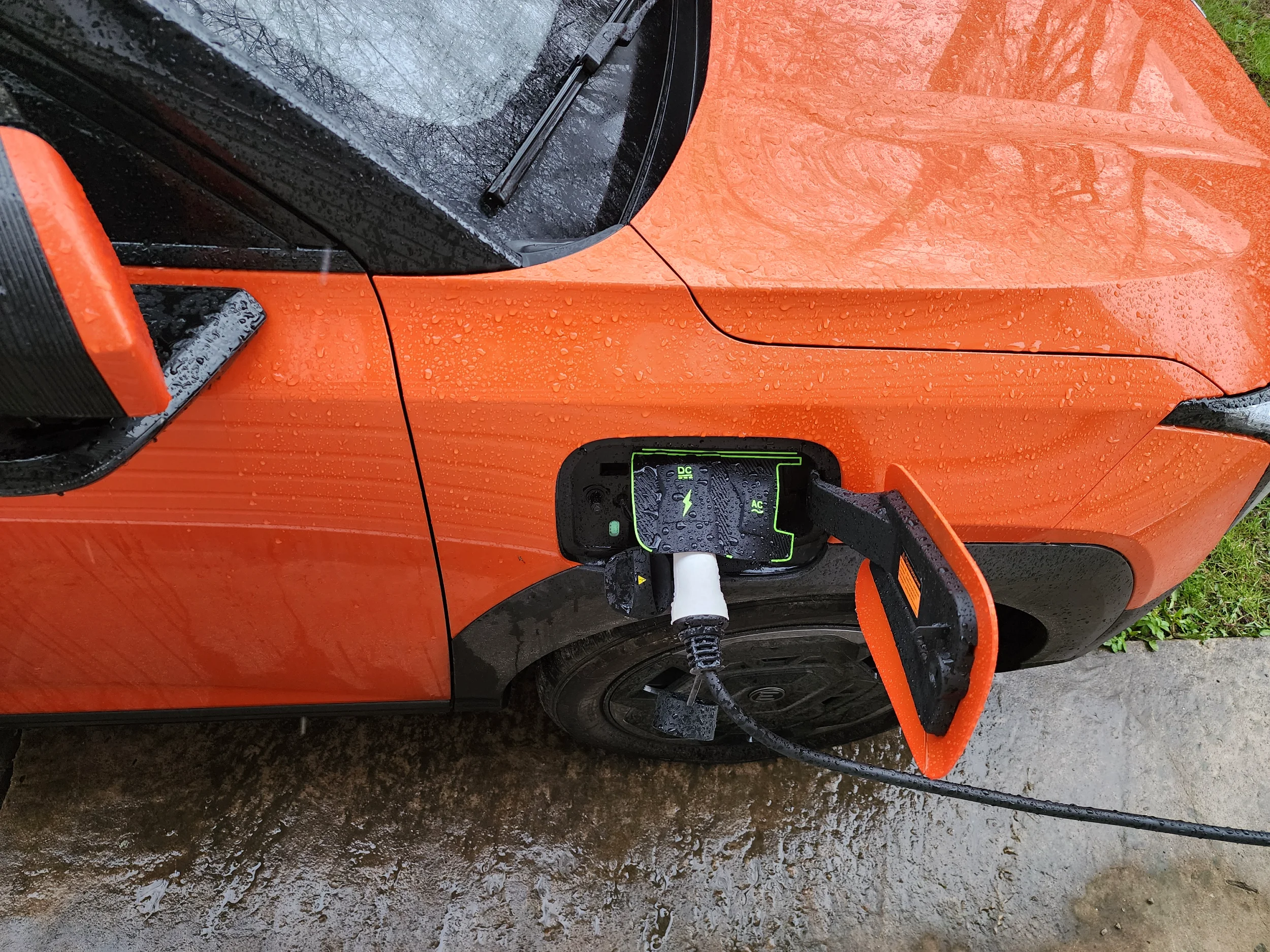

Заряжался и вдождь и снег и гололед. Тест пройден. Утверждаю: можо!!👍
    379,4 KB · Просмотры: 134

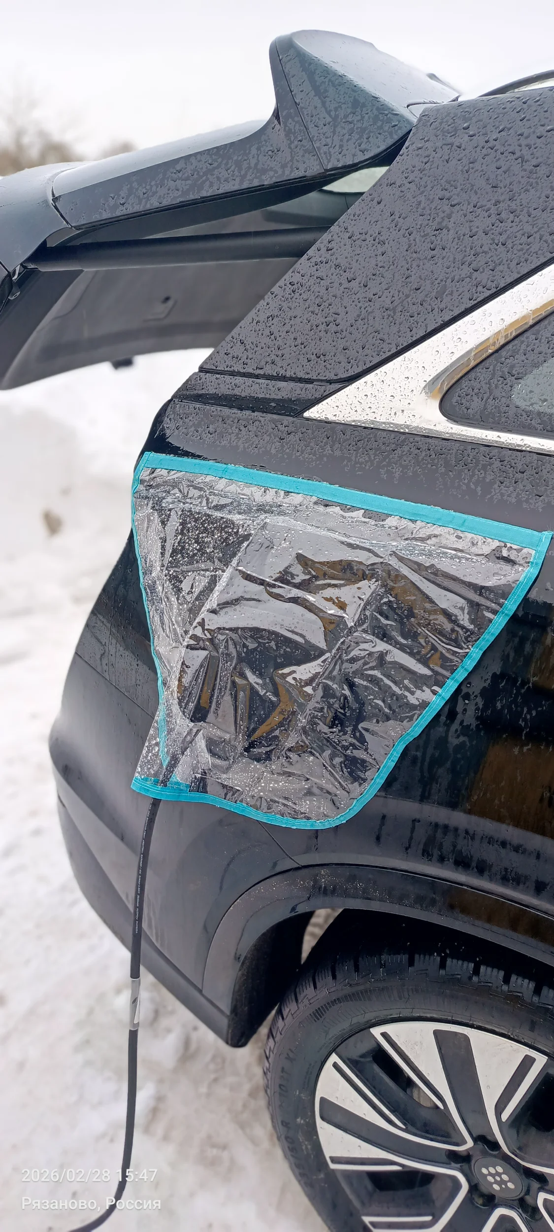

У меня выбора нет - дождь, снег, камни с неба. Не заряжусь - не уеду никуда, поэтому вот такой лепесток купил, он реально прикрывает разъем. Это Джой, для Спейсов наверняка что-нибудь подобное есть. В джоевской инструкции кстати сказано, что в грозу не рекомендуется заряжать...не в дождь
    1,1 MB · Просмотры: 206

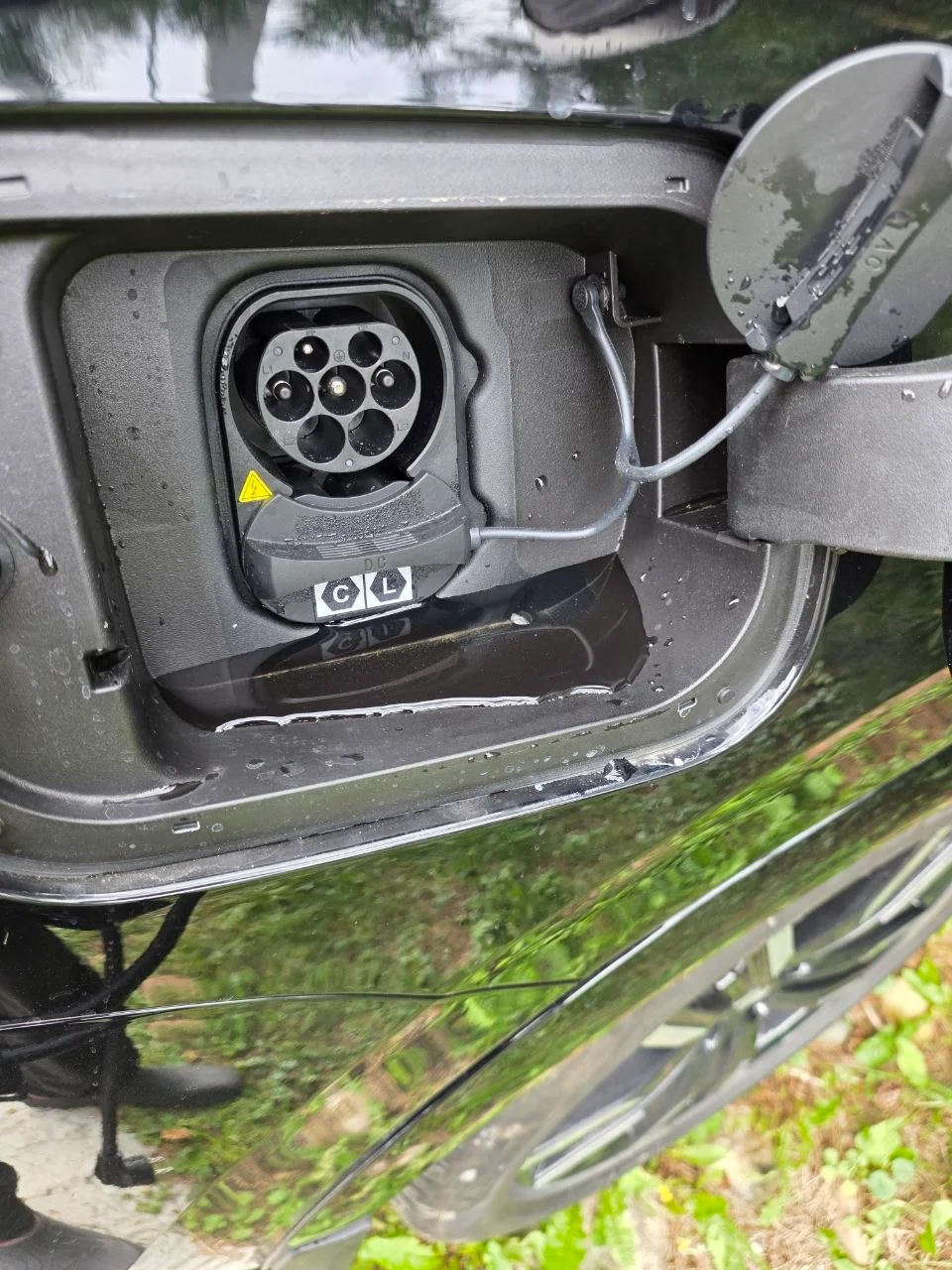

После сильного ливня в отсека зарядки стоит лужа. Кто-нибудь сверлил отверстия для слива внутри отсека?
    205,8 KB · Просмотры: 58
Обвязка пластиковая, а при езде на скорости эту воду быстро сдует. ИМХО ничего не надо сверлить.
P.S. Штатная пробка от разъема прикрывает его меньше, чем зарядный кабель. Так что в дождь вопрос только к станции, будет она работать или поостережется. Там все продумано.
Ну если это не во время зарядки🤔, а при закрытом люке, то следует наклеить на дверцу дополнительный уплотнитель внутри.
Это или после мойки или после дождя - было и то и другое. А вот стоячая вода мне не понравилась.
Есть вот такое решение чтоб не попадала вода при закрытом люке.
Если этим оклеить весь периметр, то от влажности в отсеке для зарядки стоит такая влажность..... Да и лючок не так удобно открывать и закрывать. Сегодня попробовал снизу всю эту ботву отрезать, может хоть снизу вентиляция будет.
Кстати, на 4х4 по крайней мере, есть штатный отвод воды в виде дырочки правее разъёмов.
Меня больше напрягает как вода стоит в отсеке где горловина. Там шов сварной ещё как преграда для свободного вытекания воды.
Но резинка из сообщения выше не подходит для лючка бензобака
