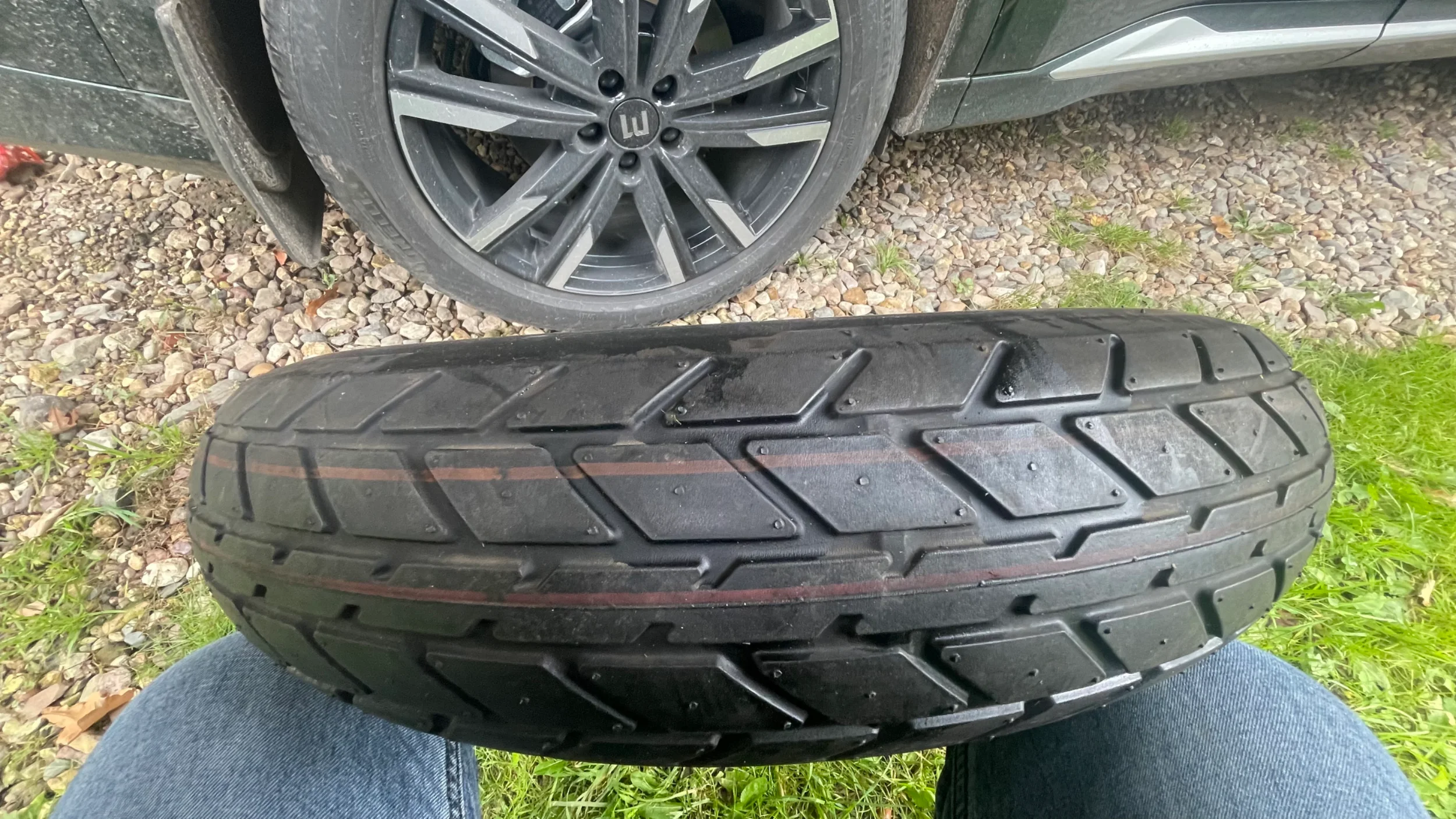

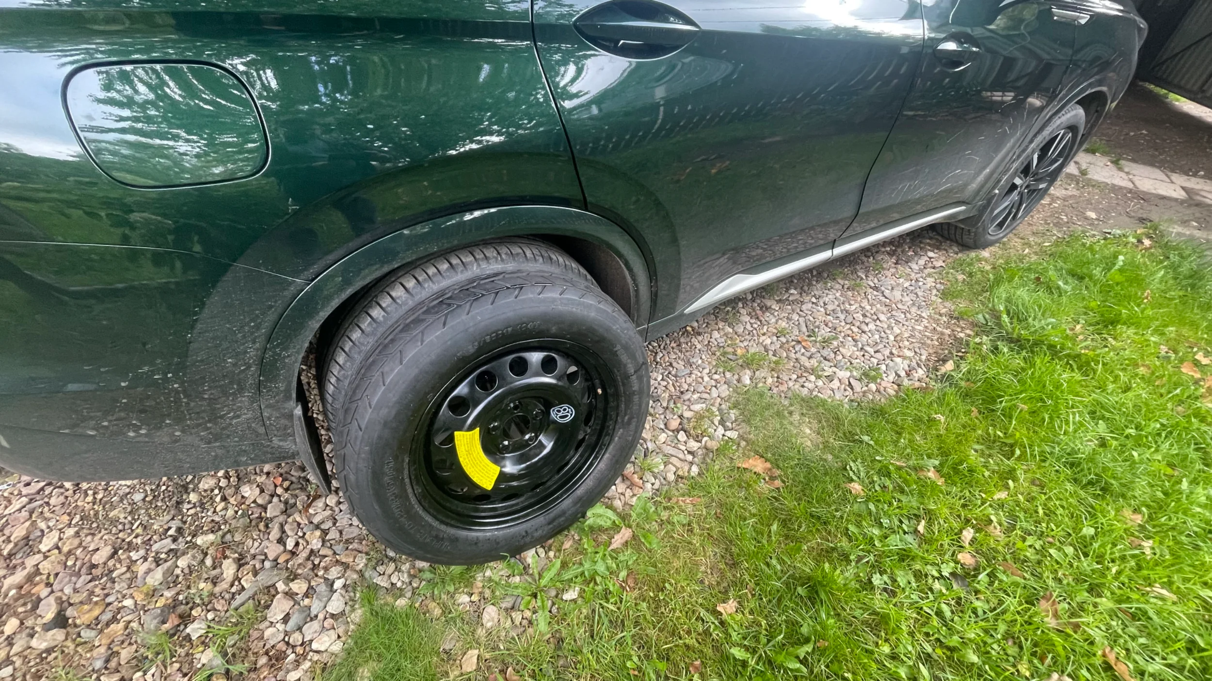

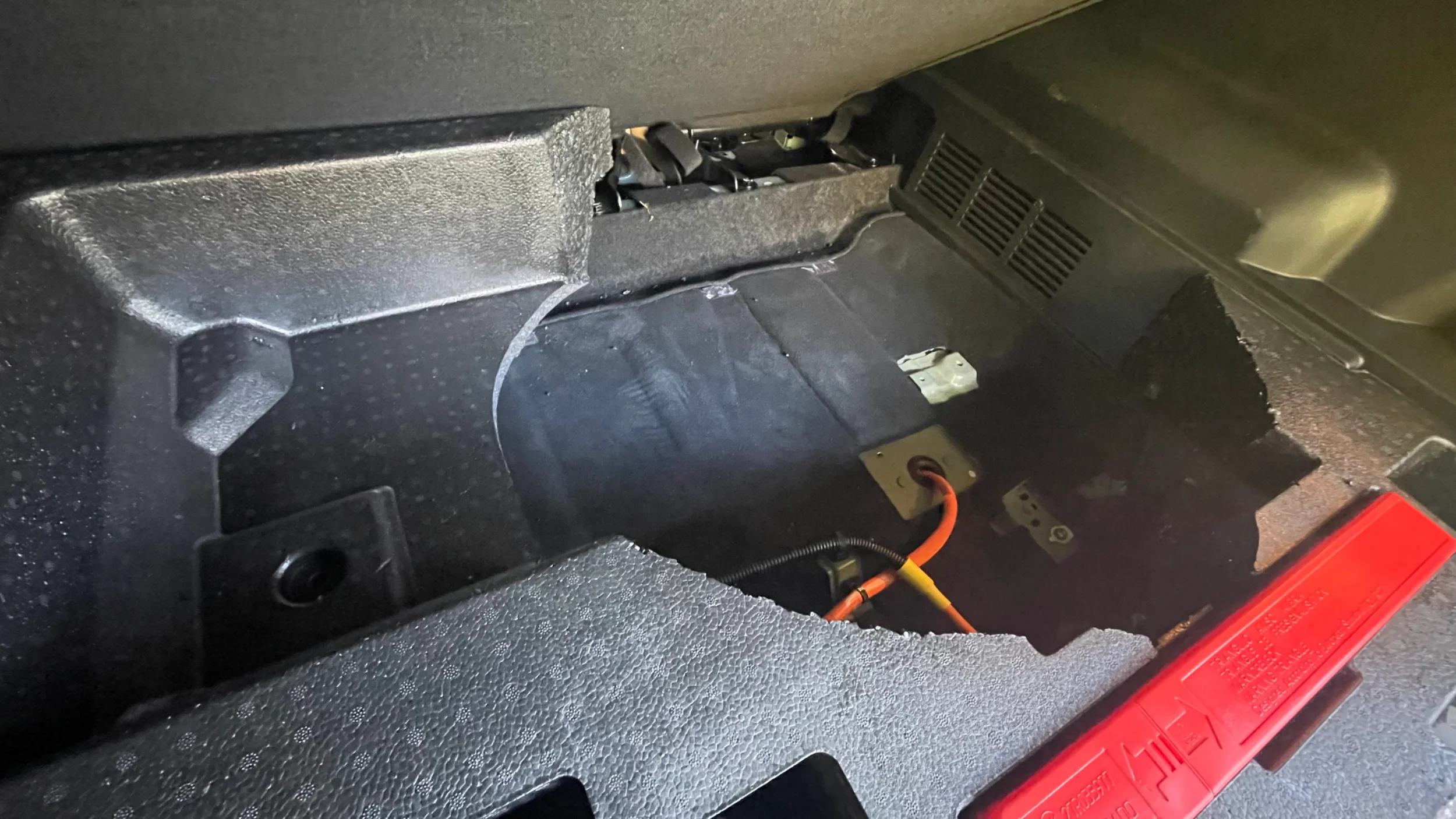

Сегодня получил, купленную Авито, докатку. Размер 165/80R17.

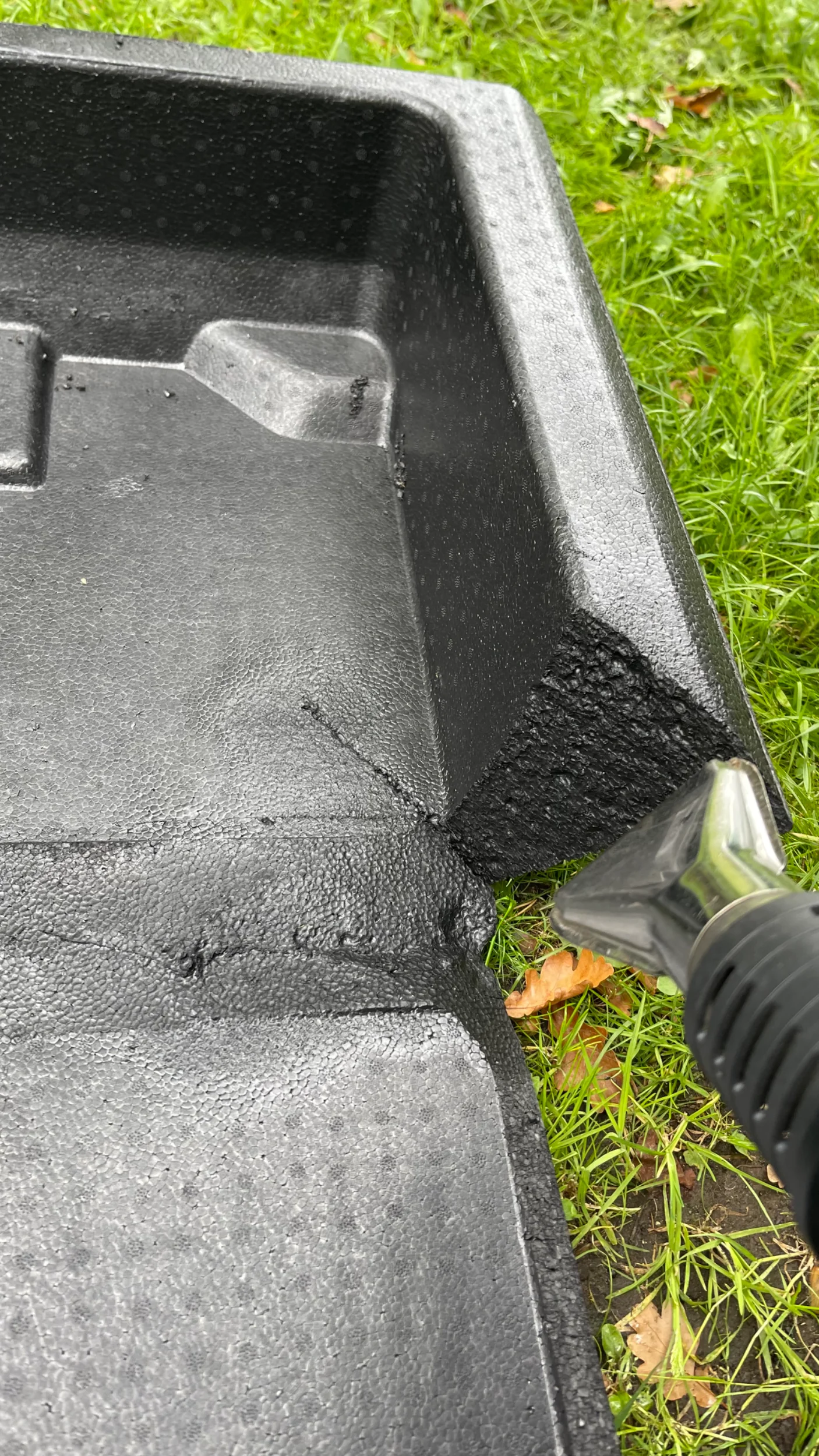

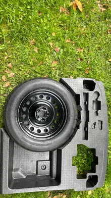

Хочу поделиться, как разместил её под полкой. Идея не моя, у кого-то подглядел. Но, не нашел и делал по памяти. Вдруг кому пригодится:
1) разметить диаметр на пенопласте и вырезать обычным лезвием;

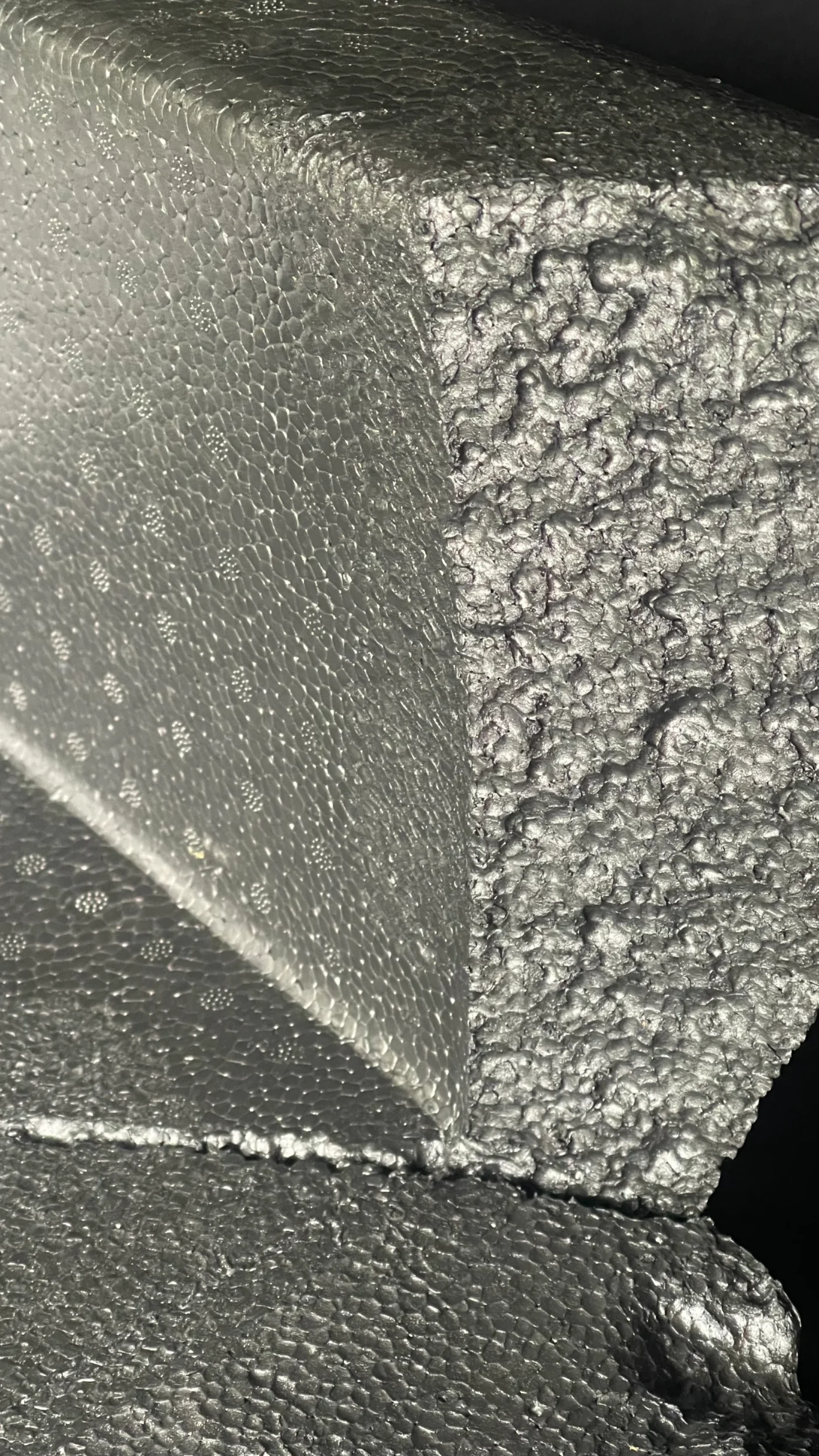

2) обработал срезанные края строительным феном, чтобы не крошились;

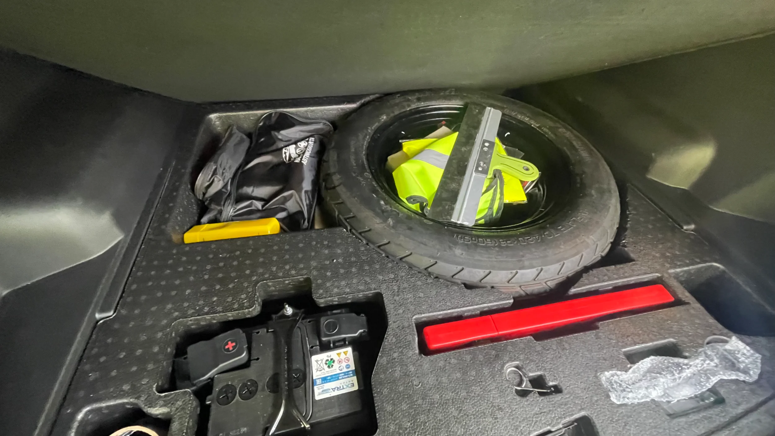

3) установил на место;
4) полка пола ложиться на место с почти не заметным подъемом.

Подглядел тут https://www.drive2.ru/l/728692811167181427/?ysclid=mp3mv6p0h3316672077
Отличия, размещение докатки слева или справа вся разница. И да, еще ширина докатки тут 165, в примере 135. Единственное надо уточнять, что это ПЕРЕДНИЙ привод, а то народ ломанется пилить пенопласт на полноприводных ;)
И это кстати реальный замер для тех кто хотел ставить ГБО незаметно. Тут резина 165мм, вытарчивает из пенопласта на вид на 3см, баллон тор газовый минимальная высота 180мм, т.е. от колеса будет в плюс 15мм, пол достаточно прочный, соответственно положив его на баллон будет просто легкий подъем пола вперед.
И это кстати реальный замер для тех кто хотел ставить ГБО незаметно. Тут резина 165мм, вытарчивает из пенопласта на вид на 3см, баллон тор газовый минимальная высота 180мм, т.е. от колеса будет в плюс 15мм, пол досточно прочный, соответственно положив его на баллон будет просто легкий подъем пола вперед.
О! Точно! А выбрал правое размещение, потому, что слева патрубки мешали бы. Я у пенопласта срезал пол целиком и докатка торчит 1,5-2см.
И да - это вариант для ПЕРЕДНЕГО привода.
