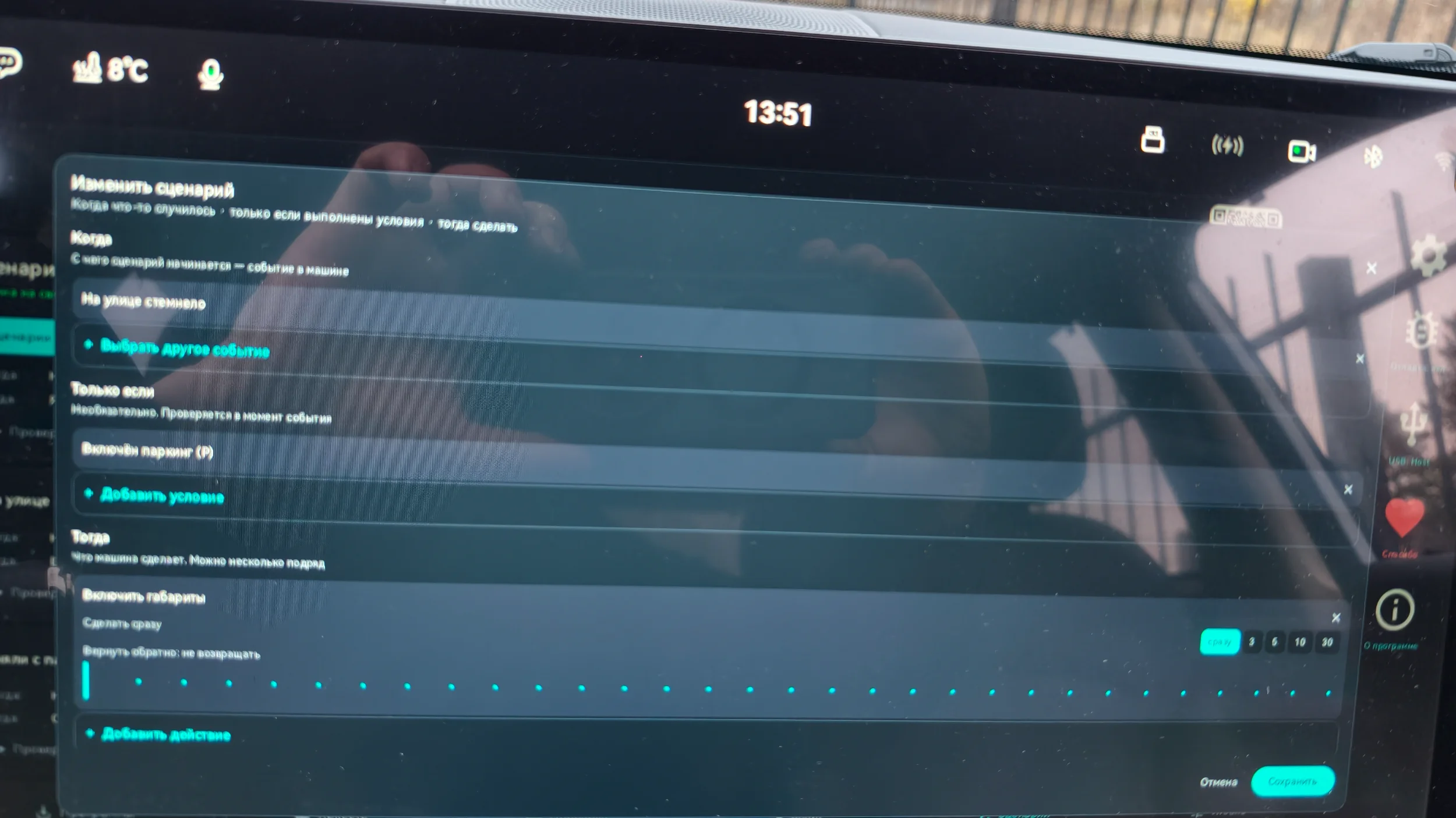

У меня в сценарии ТБ: "Темно - вкл габариты при Р", "Темно - вкл АВТО при неР". В ГУ свет в АВТО. В итоге при подготовке горят только габариты, если на улице темно.
А у Вас сценарии включены? Самый верхний ползунок.
Как мне показалось ТБ не работает когда машина спит, садишься, нажимаешь тормоз, все просыпается. Ок, попробую, остальные сценарии работают.
Спасибо.
Накидал, посмотрим. Так?
