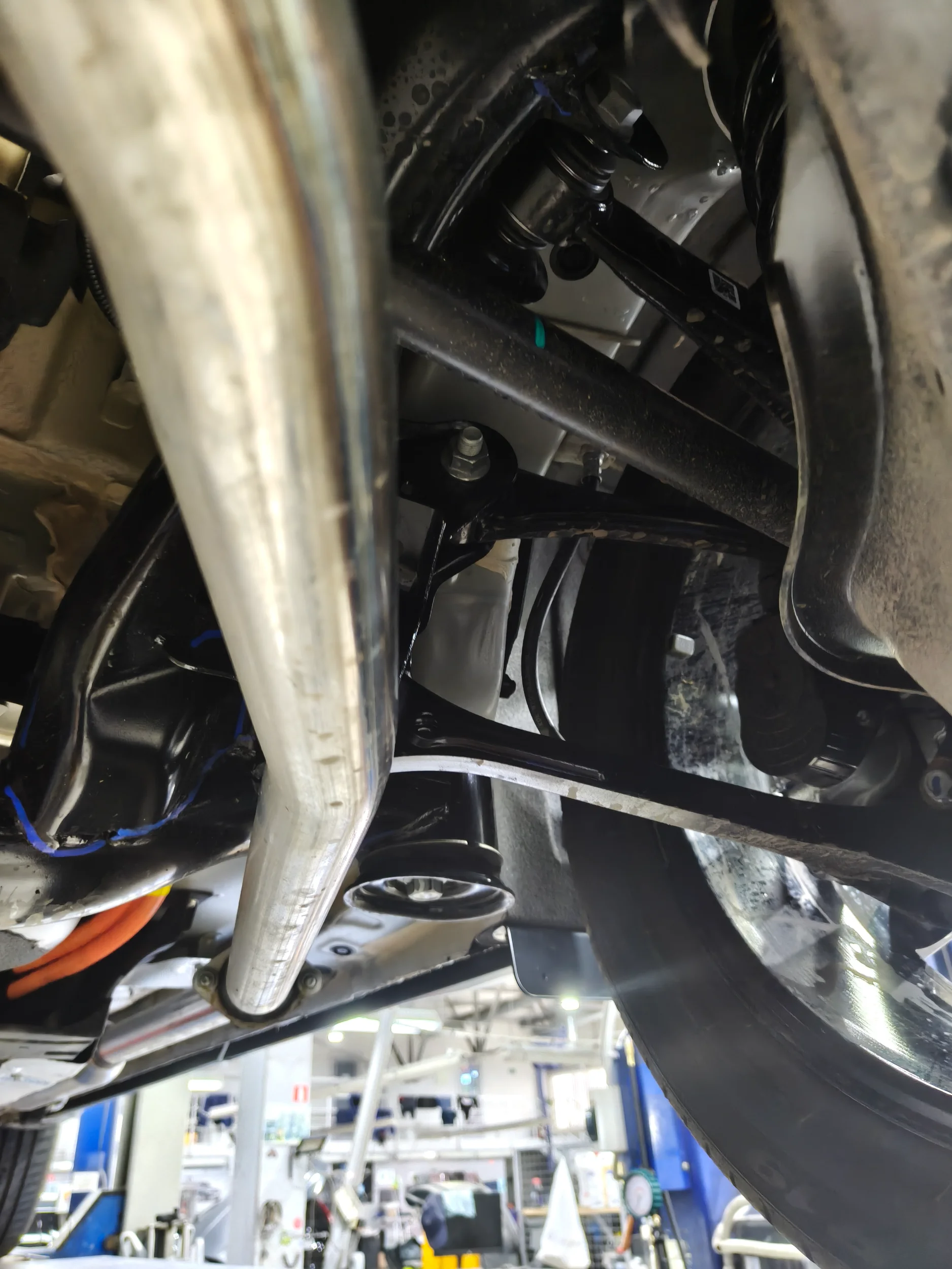

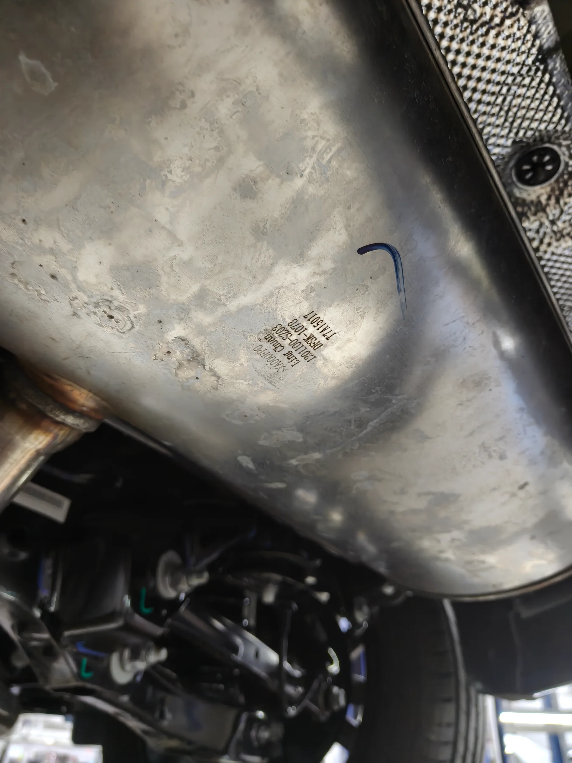

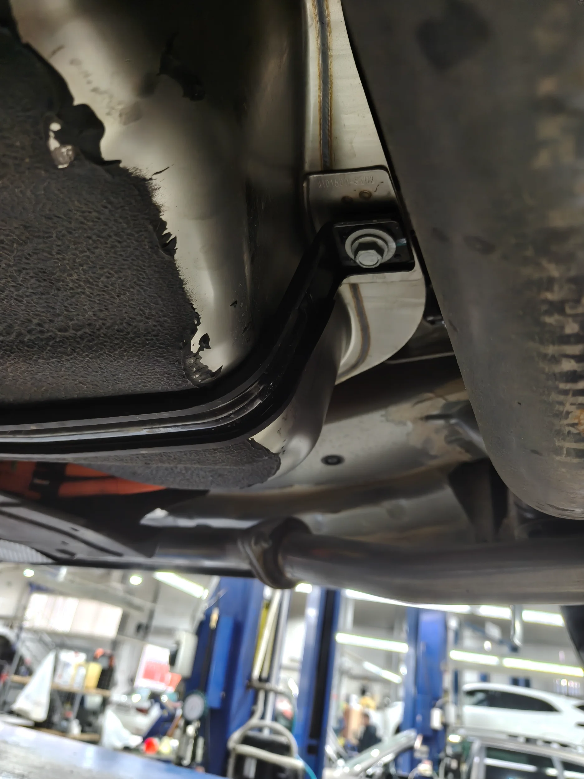

Доброго. Может кто в курсе, бензобак и глушитель выполнен из нержавеющей стали? А то как то они даже не покрыты ничем...

Глушитель ржавеет через неск месяцев. Бак на современных авто обычно пластиковый
Фото
Глушитель по идее должен быть из нержавейки. Вот насчет бака хз, сам удивился, когда увидел не пластиковый )
Изучил вопрос на своей. К сожалению, не нержавейка - магнит прилипает (((. Но, похоже, оцинкован.
Нержавейки разные бывают. Есть аустенитка, есть ферритка, одна магнитится, другая нет. А глушитель всё равно будет ржаветь, будь он даже из суперпупермеганержавейки. Враг её - высокая температура и соль.
Ни бак, ни глушитель не оцинкованы- голый металл. Вопрос а том нержавейка это или нет? Чтоб откинуть все сомнения покрасил глушитель термостойкой эмалью Certa, бак залил антикором. Посмотрим...
