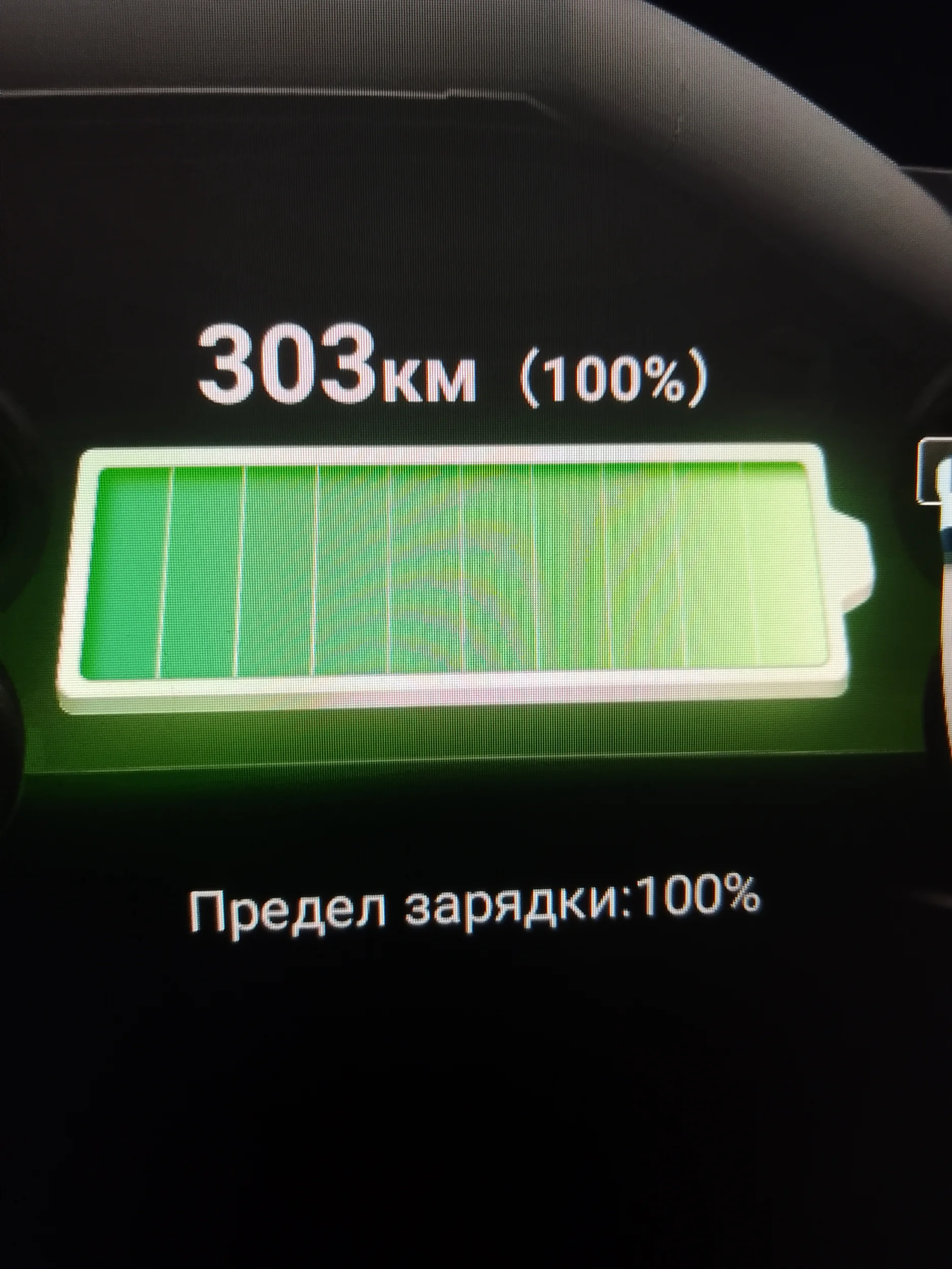

Evolute I-JOY2 при 100% зарядке пробег на панели всегда 303км
А хотелось бы, чтобы как на бензине: реальный запас показывала. Ато в голове самому приходится считать...
Увы, при этом самая адекватная цифра это именно 303, ведь чтоб проехать 400 надо расход 13кВт на 100км а это мне видится невозможным практически, так что те у кого показывает 303 я бы не спешил что-то там менять при условии что высаженая до минимума батарея берет +-52кВт до 100%

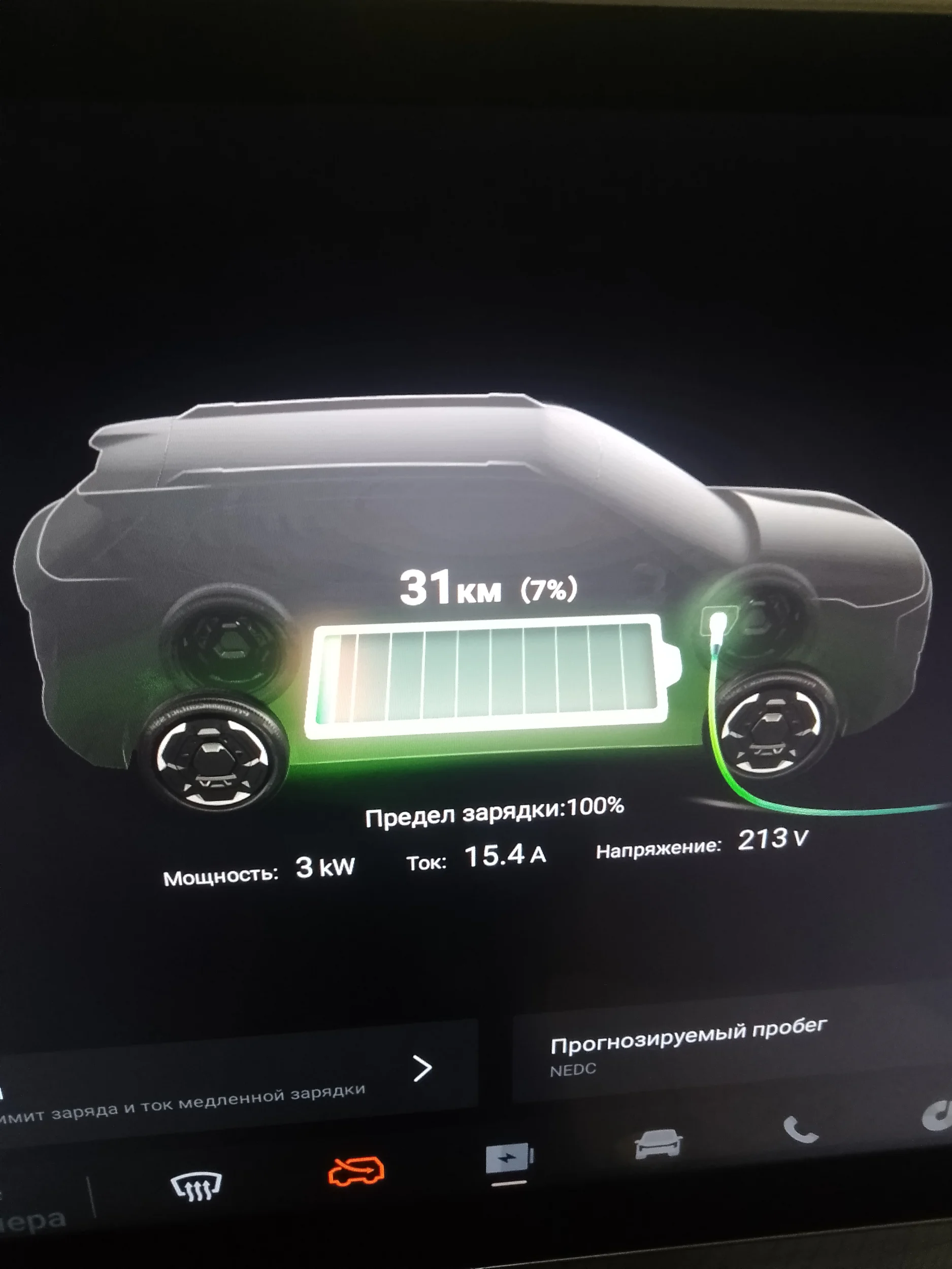

С 21%, если верить машине, до 100% залито 55кВт, если верить минисчетчику, установленному перед розеткой. Параметры зарядки: 220+В, 9+А (установлено 10А), время зарядки неизвестно, но более 24 часов (дальше я уснул, не дожидаясь завершения зарядки). Изначально машина обещала, что зальется за 16 часов.
До 100% заряжаем первый раз, ранее заряжали до 80%. Мои мысли таковы: так как до нуля не выкатывали и до 100 не заряжали, как пишут здесь - сбилась калибровка и было не 21%, а около 0%. Предыдущие зарядные сессии просчитывались по требуемым кВт и примерно совпадало расчетное и фактическое время.
Да, пробег показывает 411 км, при этом в процессе катания расчетный остаточный пробег был пропорционален оставшимся процентам. По расходу электричества - 155 кВт на 365 км пробега в режиме старт-стоп.
Доброго времени!
Подскажите пожалуйста. Со дня покупки проехали на автомобиле 1500км и при каждой очередной зарядке на 100% более чем на 303км на мониторе (ГУ) цифр я не видел. Что не так с автомобилем?
Как подсказывает опыт, это и есть реальный прогнозируемый пробег.

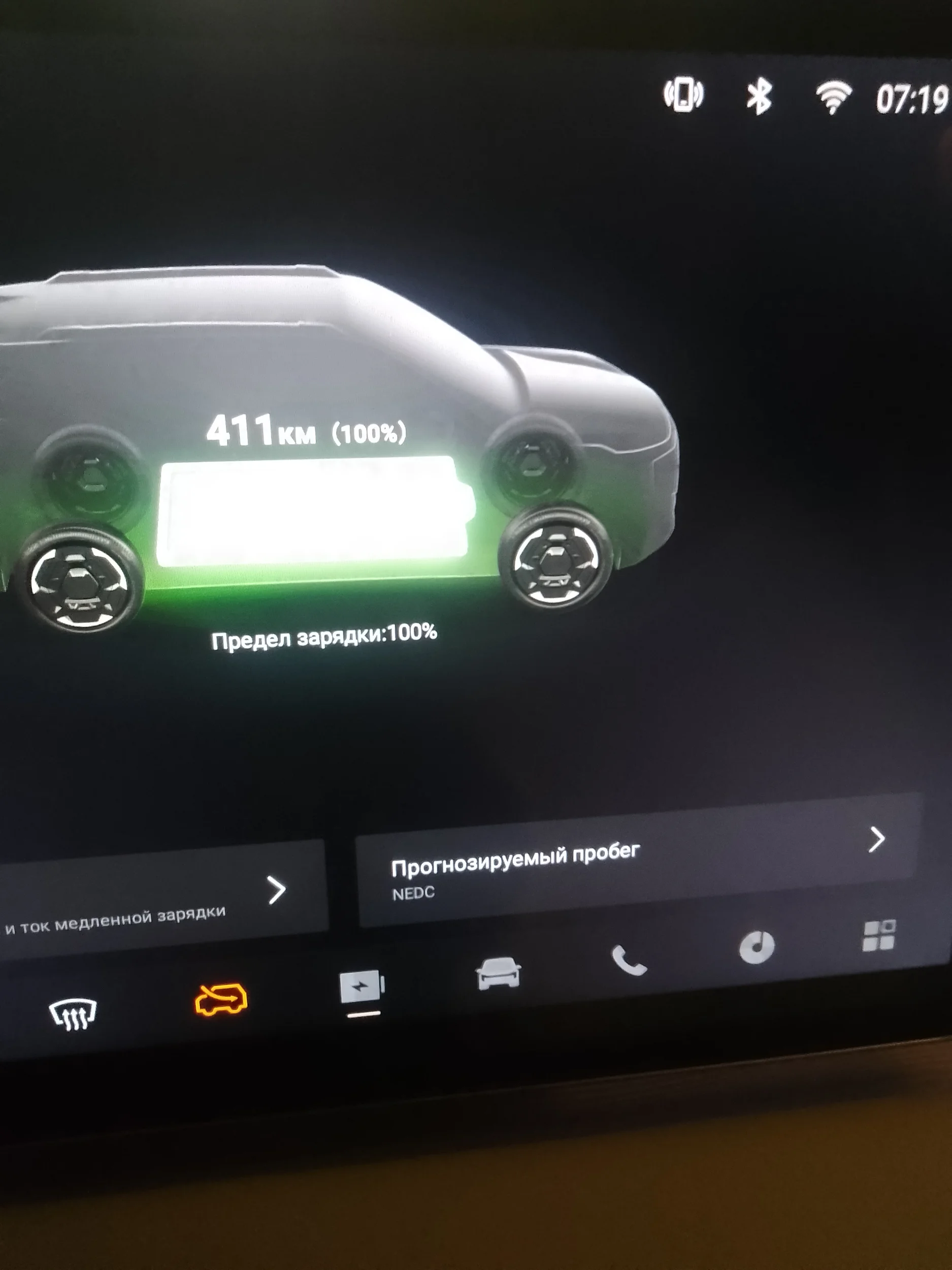

На мой взгляд, самый честный пробег - это у кого показывает при полной зарядке 303 км (у меня показывает 340). А у Вас, такое ощущение, не откалибрована батарея (я не про 400). До 100% заряжаетесь? Если нет, то очень советую это делать регулярно.
Заряжаюсь до 100 процентов на 411 км заряда ,ни всем не ограничиваю ,получается 25 процентов на 100 км расходуется ,самое большое конечно 200 км не проезжал ,50 процентов показало

При этом на 100% заряде авто не показывает 411 км запас хода.

Конечно, при средней под 80 км/ч за зарядку по 350 км проезжаю спокойно
Если ехать 40-50 км/ч, то все 400+ будет, но это уже некомфортно т.к. поток быстрее.
У Вас реальные показатели, не сомневаюсь. Т.е. примерно 52кВтч / 4 сотни =13 кВтч/100 км.
А у wintik73 на фото 11,2 расход. И говорит, что до 8,6 может догнать. Это для меня удивительно.
