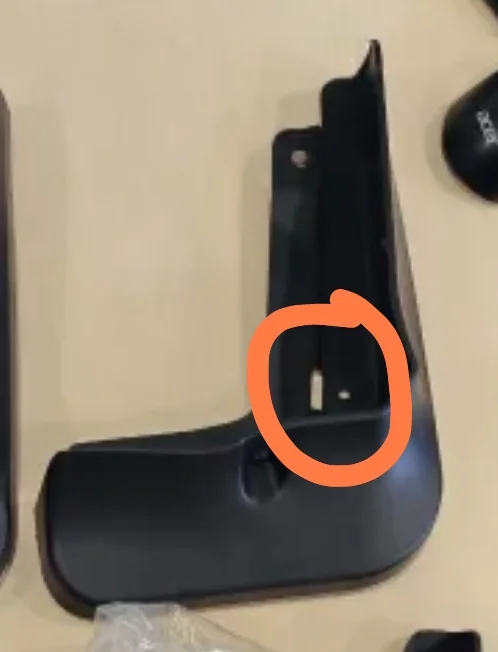

Ребят, а кто нибудь ставил сам брызговики?
Вот пришли сегодня наконец, но что то ума дать не могу - отверстие в брызговике есть, а в подкрылке нет под него ответного!;/
Что, неужели сверлиться надо? Или не то прислали!:oops:

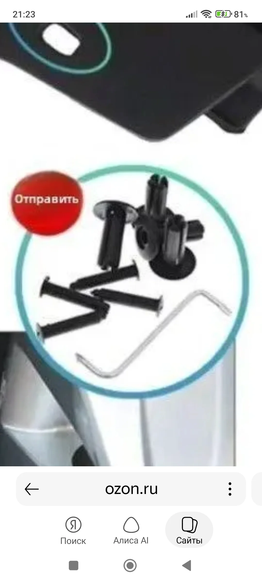

Тоже этот вопрос интересует. Задние поставил за 6 сек. Они ставятся на штатный крепëж, плюс сверху саморез. А вот как передние- ломаю голову. В комплекте с брызговиками идеи крепëж Screenshot_2026-05-14-21-23-49-617_com.yandex.searchapp.webp при том один из пистонов короткий :unsure:

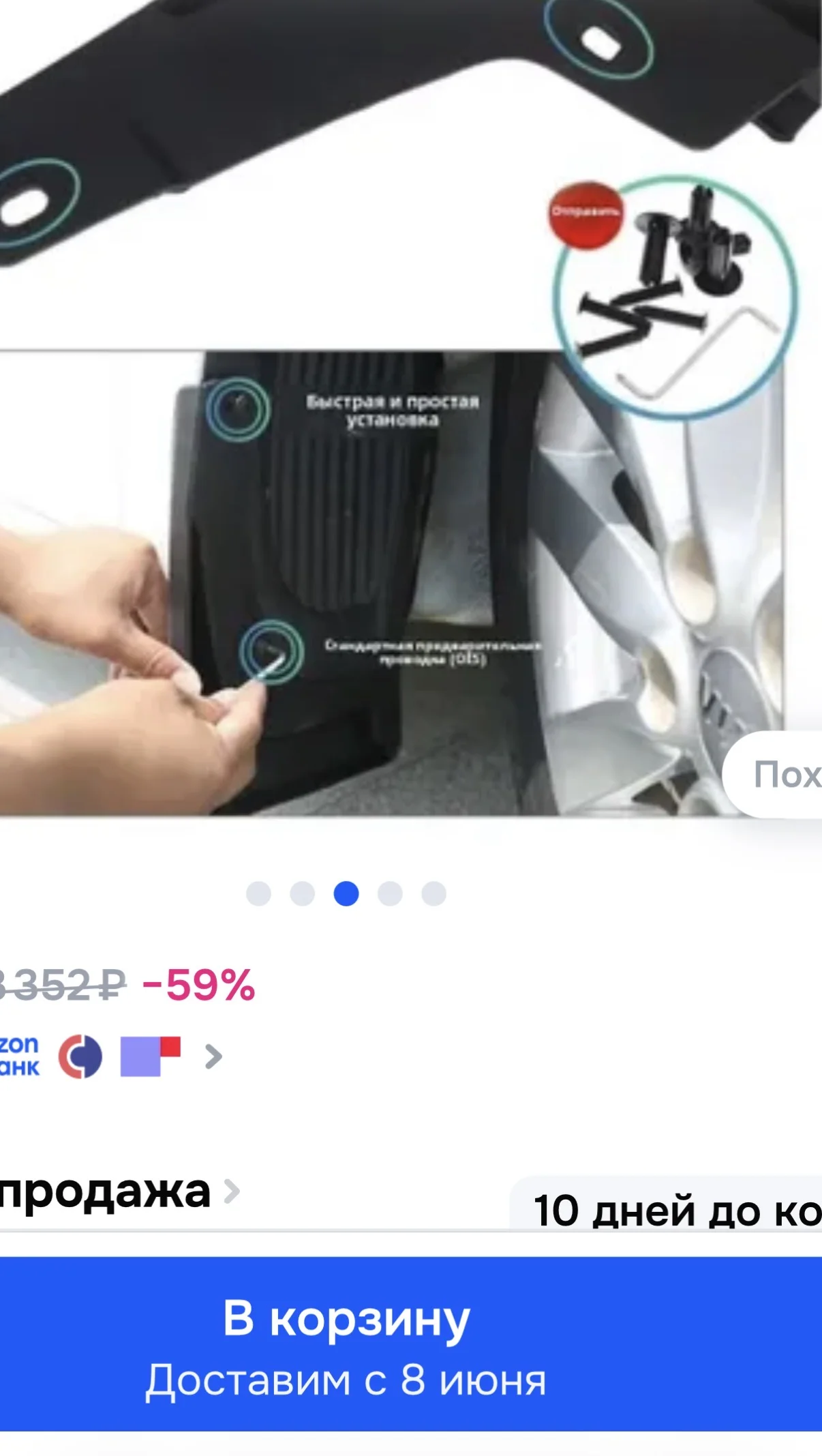

Вся беда, что у меня брызговики без скоб (которые сгниют за первую зиму), да и отверстий в брызговиках под них нет. Screenshot_2026-05-17-22-07-10-752_com.yandex.searchapp-edit.webpScreenshot_2026-05-17-22-05-53-079_com.yandex.searchapp-edit.webp
😏 У меня тоже без скоб…
И, самое главное, нет в подкрылке отверстия, в отличии от картинки на Озон!🤯

https://ozon.ru/t/7WLuEfT эти поставил за полчаса сам не снимая колес, задние на 3 штатные клипсы, передние, выкрутив руль, на 1 штатную клипсу и штатный винт снизу + 2 самореза в подкрылок. Отверстия четко совпадают, главное не сломать клипсы при вытаскивании
Если не затруднит - будет досуг, сфотайте пожалуйста как там оно у Вас получилось!?🙏
Все!
Нашел!
Я все по карточкам товара шерстил, а там в отзывах надо смотреть!
да на озоне просто посмотрите там много фоток установки.

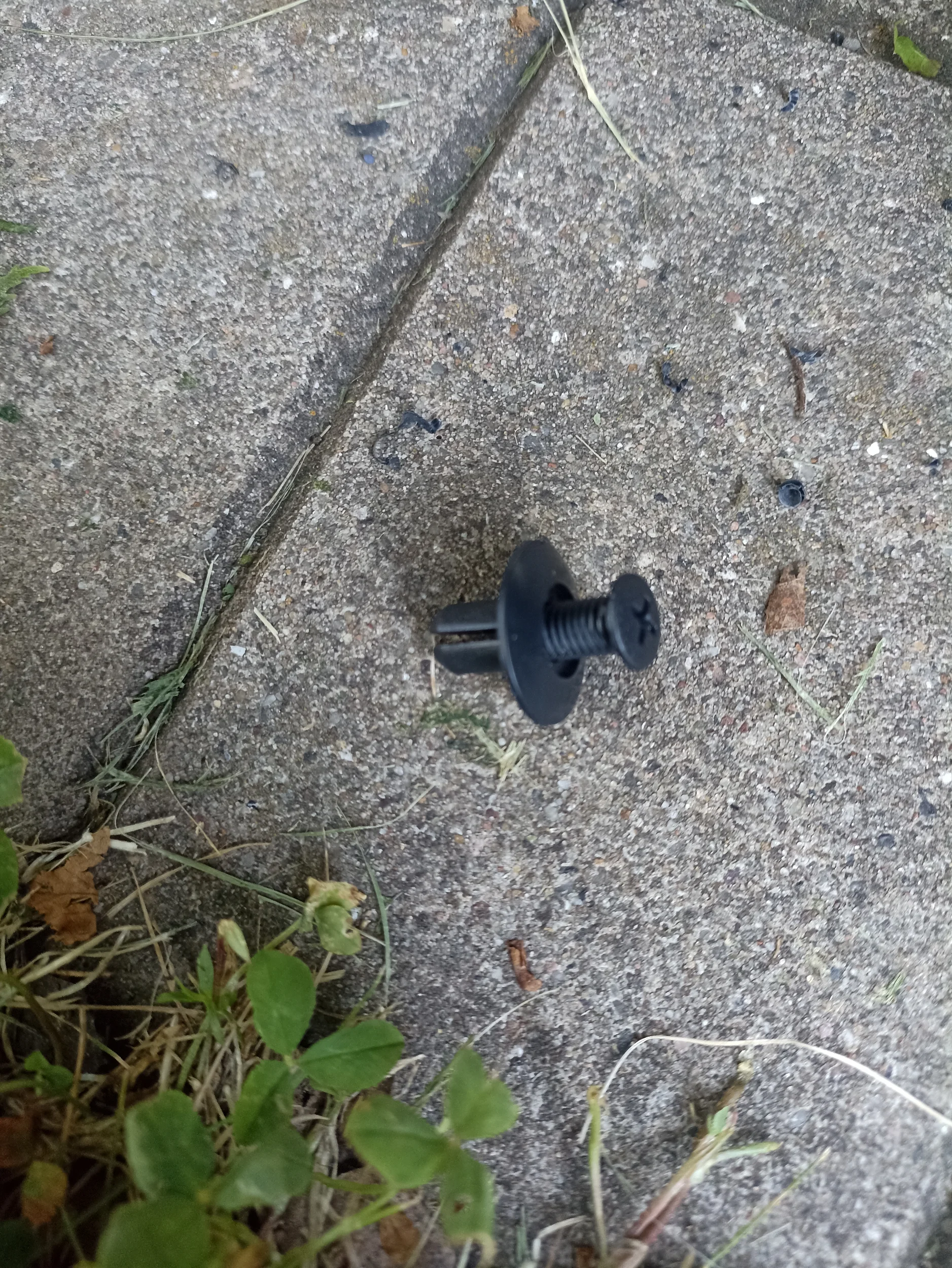

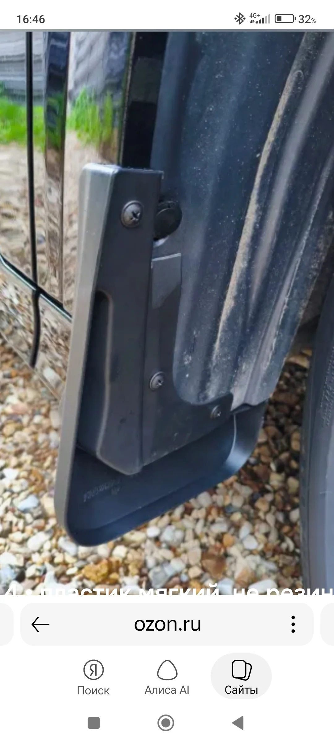

Что-то такой способ крепления у меня доверие не вызываетScreenshot_2026-05-18-16-46-51-349_com.yandex.searchapp.webp неизвестно сколько саморезы в пластике продержатся...
А если скобы отдельно взять, вот такие например: https://www.ozon.ru/product/samorezy-vag-samorezy-avtomobilnye-so-skobami-1454157450/
их там вариант приладить где то на пластик!??🧐
Вот даже с гальваническим покрытием есть:
Вопрос в том - там вариант вообще их пришпандорить то!?

Думал о таких. Надо по месту смотреть. А отверстия в брызговиках можно паяльником прожечь.
Что-то такой способ крепления у меня доверие не вызывает неизвестно сколько саморезы в пластике продержатся...

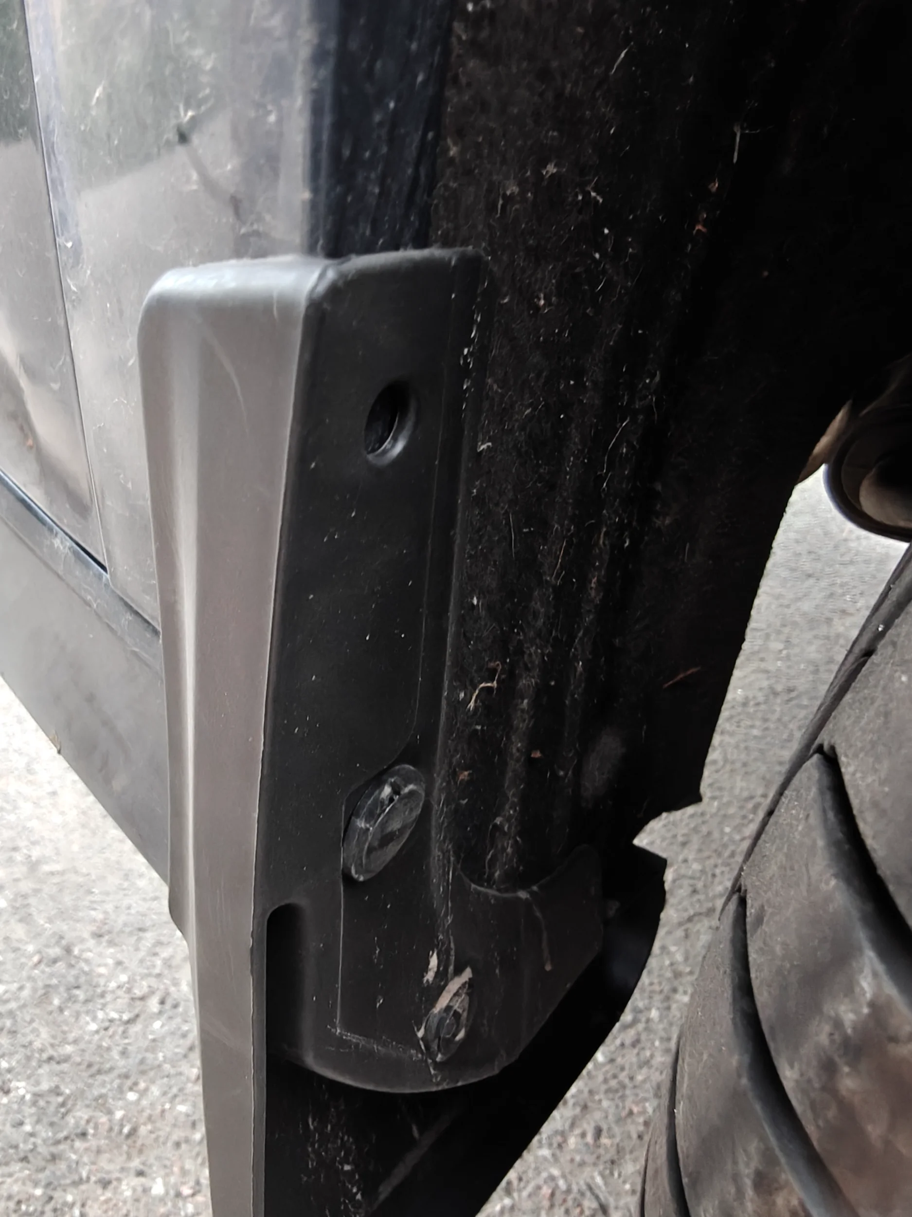

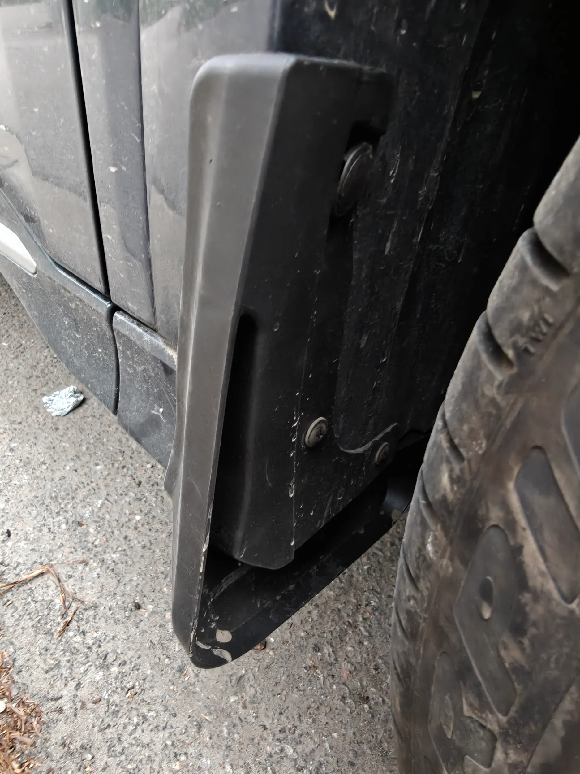

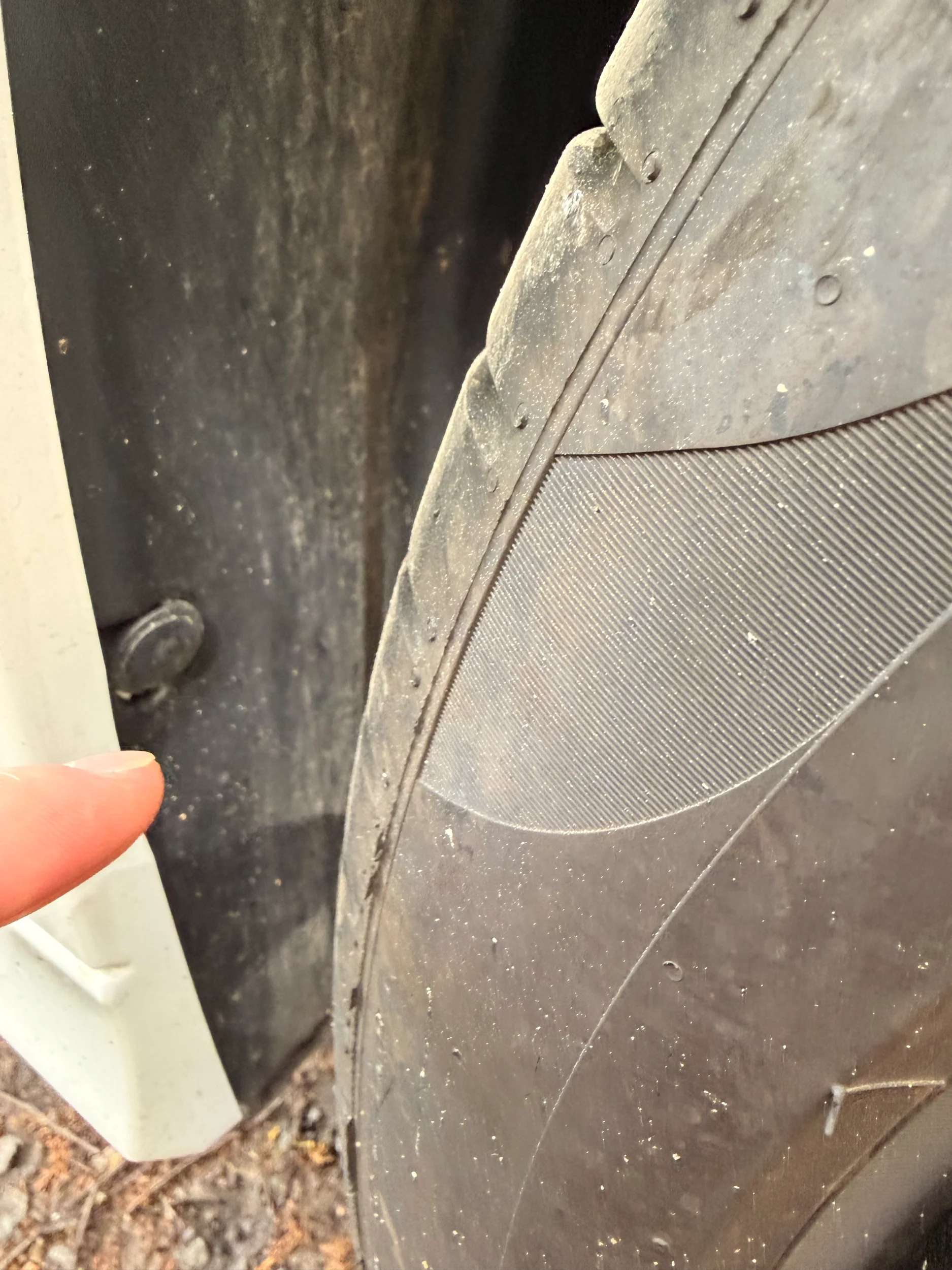

Вот сфоткал свои передние и задние, не понимаю зачем там человек кусок отрезал с передних
    188,4 KB · Просмотры: 62
    319,8 KB · Просмотры: 63
Наверно не догадался что можно пистон переставить ;)
Я когда ставил то на передние вообще этот пистон, штатно с низу пистон и один доп. саморез. чтоб не топорщилось. Больше там и не нужно... это же брызговик а не фаркоп :) .

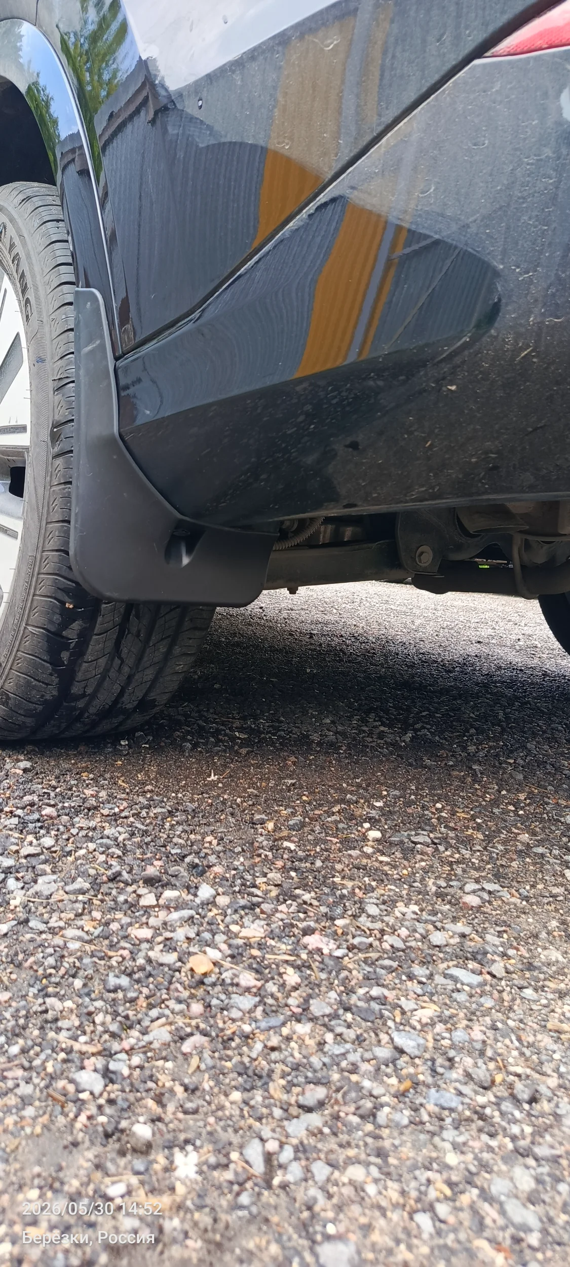

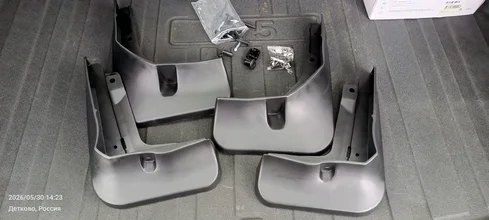

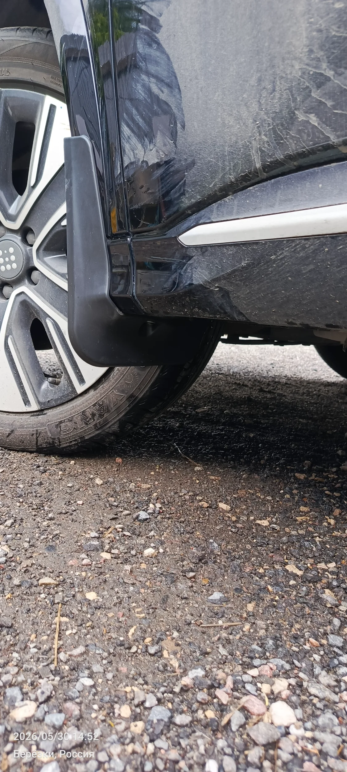

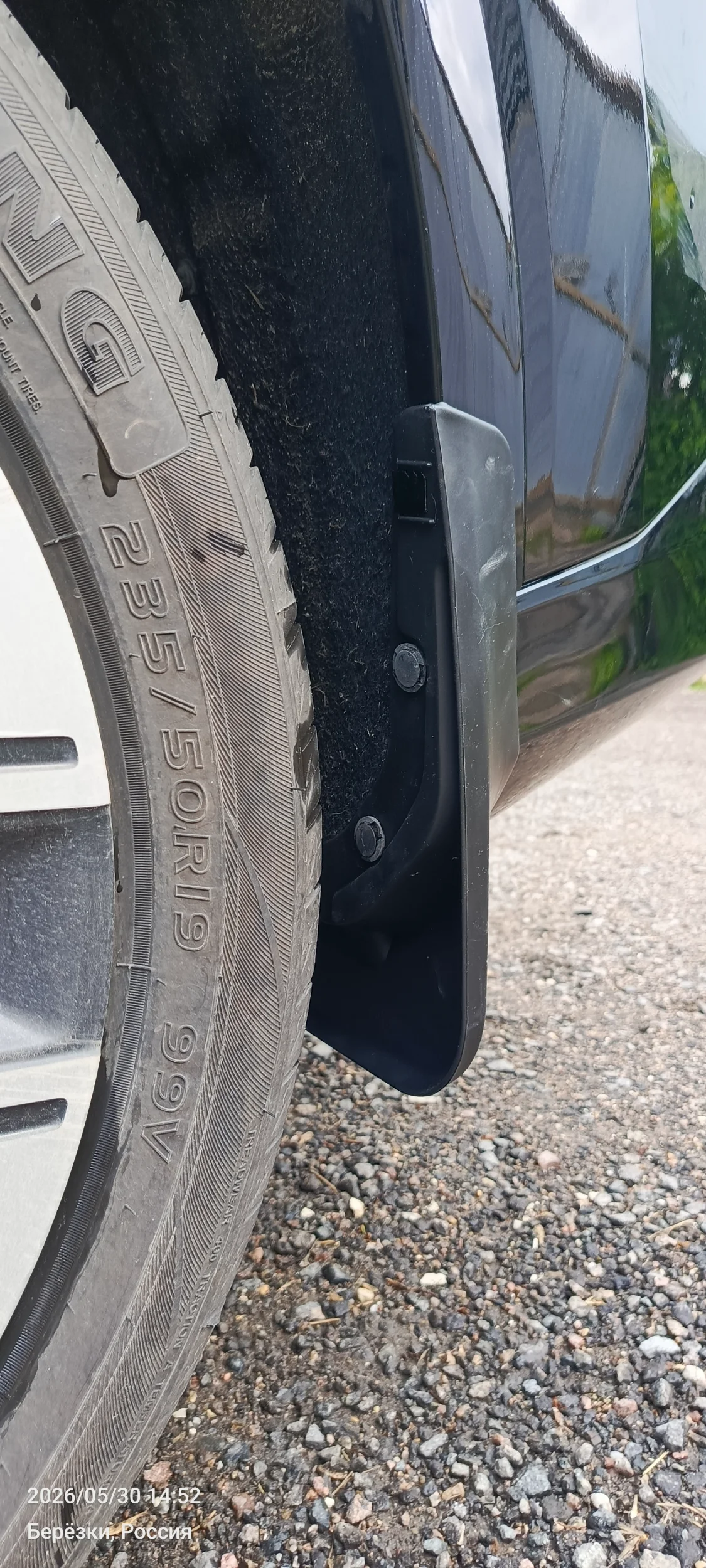

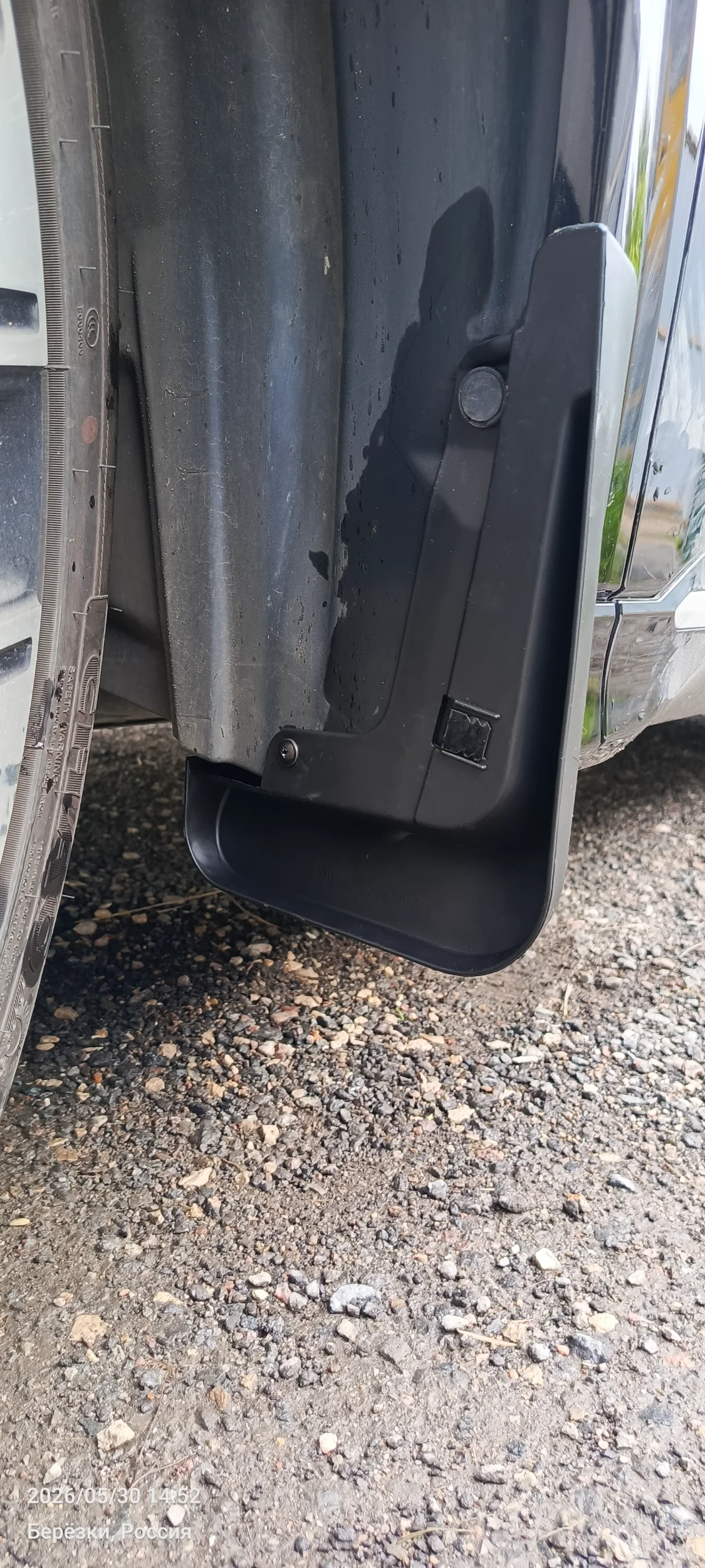

Поставил передние брызговики. Не стал крутить саморезы, воткнул небольшие клипсы IMG_20260605_165603.webpIMG_20260605_165554.webp
Соглашусь со всеми с брызговиками меньше грязи на кузов. Установка 20 мин.
