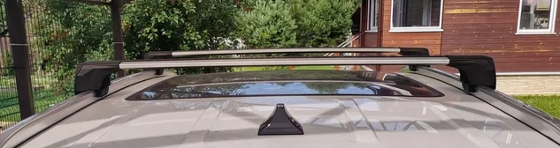

Багажные дуги
Вот такие поставил...нормально ставятся, крепятся на рейлинги, ничего не надо откручивать ..
https://ozon.ru/t/LCCg5l8 Вот такие поставил...нормально ставятся, крепятся на рейлинги, ничего не надо откручивать ..
А можете замерить рулеткой, на сколько верх дуг выше верха рейлингов?
А то ворота в гараже у меня низковатые и я бьюсь за каждый сантиметр высоты.
P.S. может кто из форумчан уже заморачивался с высотой дуг и уже подобрал минимально низкие, но которые позволяют открываться люку?

По аккуратней с ними. На одном из креплении резьбу сорвал. Запчасти хрен найдëшь. Поставил винт по длиннее и в винте резьбу нарезал.
