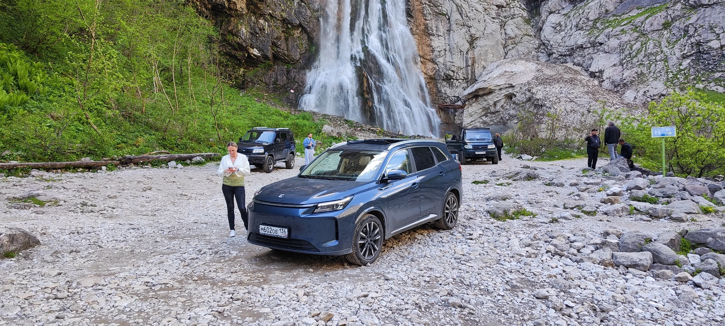

На майские праздники ездил в В Абхазию. За 2750км компьютер показал расход 7.5. По расчетам бензина у меня получилось 8.25л. Туда ехал в среднем 100-110км. На серпантине ехать вообще классно. Тормозом почти не пользовался заряжал в режиме только топливо до 70% потом переключался в умный и разряжал до 45% и опять переходил на топливо. На обратной дороге ехал 150км/с примерно 50км расход показывал 11л при зарядке батарее 70%. Расходом очень доволен для полноприводной машине и массой 2т. Так же проверил внедорожные характеристики пробежал к Гегскому водопаду. Один раз только ударился на обратном пути. С перегрузом пришлось забрать двух девчонок. Так что у i Space хорошие внедорожные задатки.

Вопрос - переключали режимы движения, только топливо и умный - прямо в движении ? Или на полной остановке ?
И в догонку - после водопада, один раз ударились - как именно, потом был осмотр, что видно, какие последствия ?
Защита генераторной установки стоит, вот думаю над установкой зашиты батареи .
Режимы переключал и переключаю в движении. Смотрел где зацепил рядом с батарее погнул теплоизоляционный экран. Защиты нет ни какой.
Понял насчёт переключения режимов, так и думал. В принципе, если на Хавале Н3 режимы можно было в движении переключать, то тут тем более ! Только вот там для этого на полном приводе имелась удобная шайба под рукой, а у нас надо лезть в ГУ на ходу...
А вот с защитой батареи - надо всерьёз заняться, если такое дело - тут без водопадов, на дорогах может всякое попасться.
Просвет правда, наверное ещё меньше станет, ну что делать...
